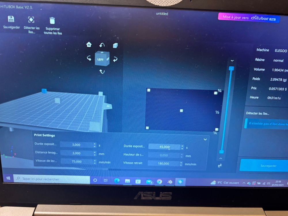

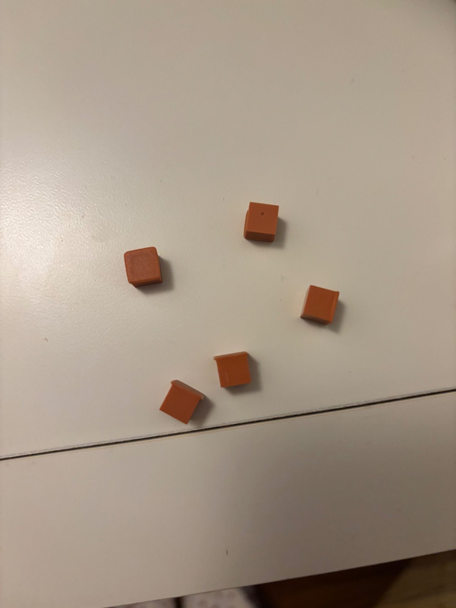

Bonsoir @pjtlivjy Bonne et mauvaise nouvelle J’ai relavé mon plateau et diminué le temps d’exposition de 3 à 2,9 et en lançant le test j’avais beaucoup d’espoir et du coup j’ai mis 3 autres modèles avec celui du test dans le meme fichier à imprimer Malheureusement tout est resté encore dans le bac à resine maiiiiis un modèle est sorti en très bon etat en tout cas à mes yeux ( voir image) bon je suis déçue mais heureuse en meme temps -

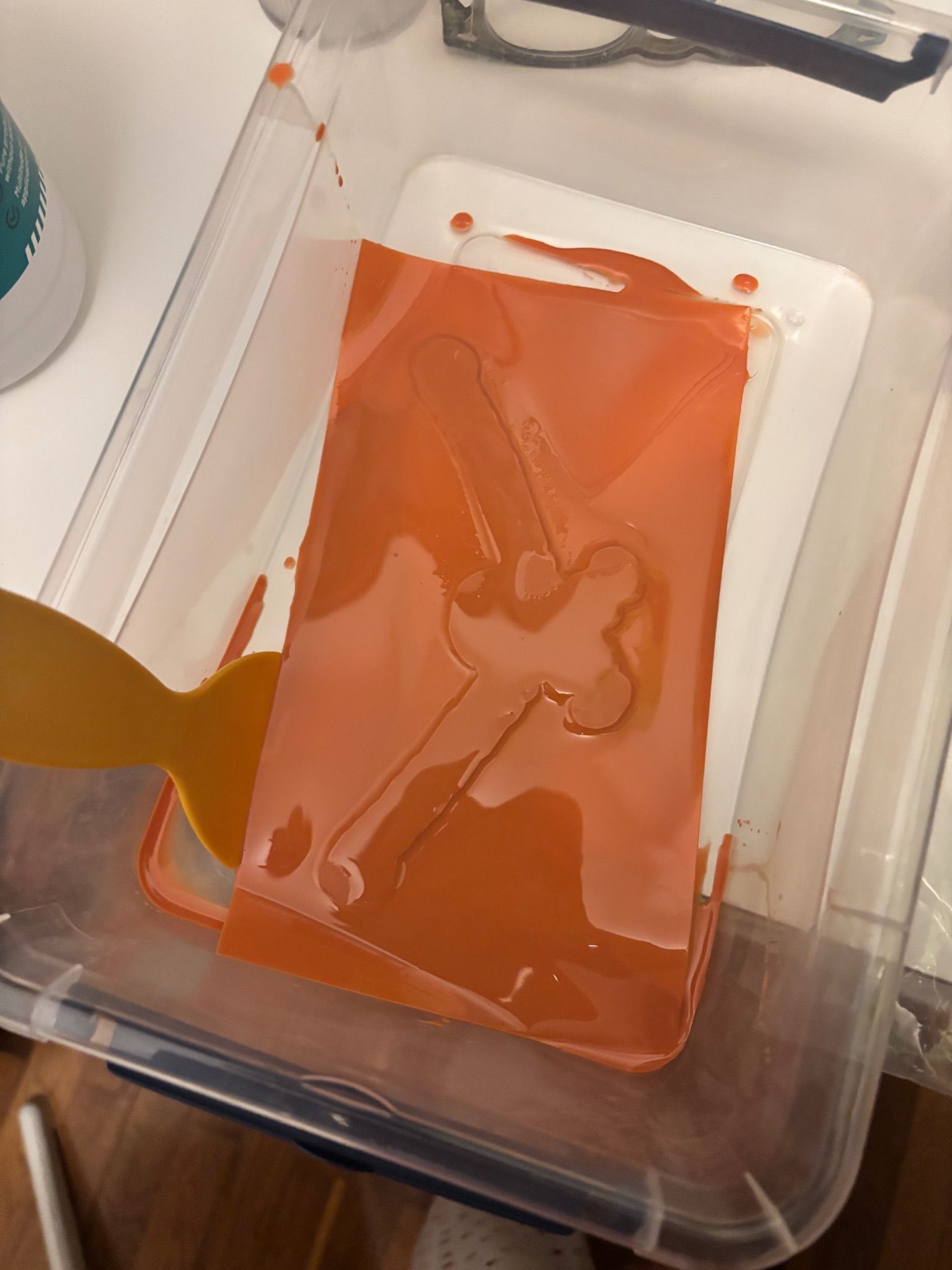

Impression test terminé sans surprise rien en resultat que une couche colle au bac de resine je lave le plateau et je relance Tres bonne nouvelle après lavage du plateau et re lancement piece de test j’ai eu enfin une pièce je suis hyper contente merci beaucoup maintenant je vais nettoyer la piece dans l’alcool isopropylique puis analyser les résultats selon le lien que tu m’as envoyé merci énormement Ma pièce est sortie un peu décollée du plateau sur un coté, l’eau ne rentre pas complètement dans la tasse, l’épais rentre mais un tout petit peu de difficulté J’ai toutes les success cones… je pense que je dois diminuer un peu la duree d’exposition de 0,1 ( donc 2,9) et augumenter un peu sur la durée d’exposition de la base (31?) j’ai des doutes dois je relaver le plateau a chaque fois avant de relancer cette pièce? -

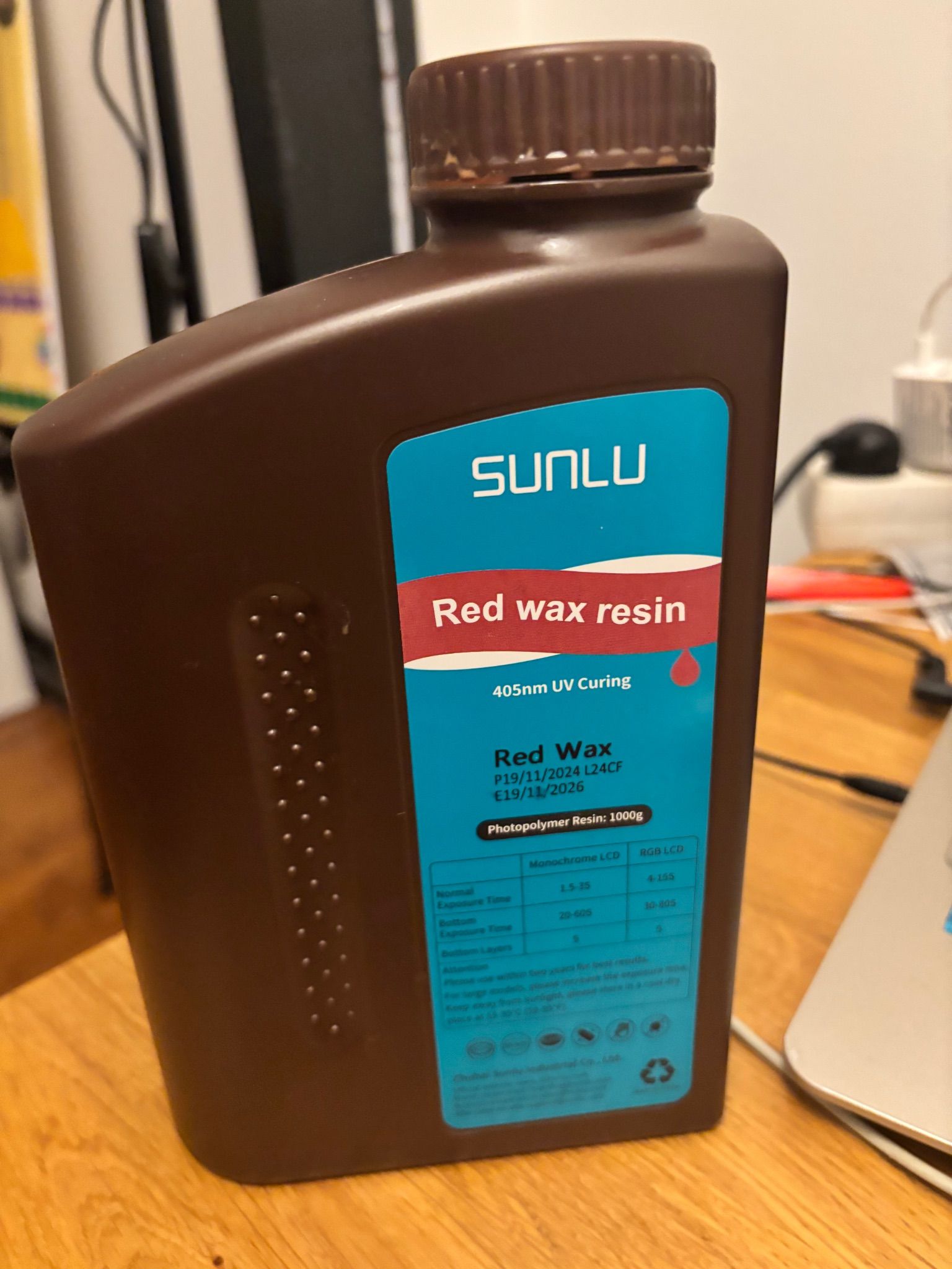

J’ai mis un peu la moyenne de ce qui a sur la bouteille de resine normal exposition= 3s bottom exposition =40 s bottom layer 5 Et je vais refaire un test ce matin on sait jamais -

Bonjour, je vous ecris car j’ai acheté ma première imprimante 3D resine c’est la saturn 4 et rien ne va même le test, la seule chose que j’ai c’est une couche d’épaisseur 1,5 mm qui reste collé sur le bac à résine. J’ai fais les 5 cubes j’ai rajouté un peu d’exposition et là trop contente je les ai eu mes cubes. L’émotion a vite redescendu quand j’ai voulu faire la tour ou meme les modèles de test ou autre fichier stp sur internet, rien ne sort mais toujours la couche de resine collé au bac. Franchement ça m’a épuisée je vous remets quelques photos, svp aidez moi je vous serais reconnaissante J’ai oublié de préciser j’ai lar esine sunlu red wax temps d’exposition base: 45
