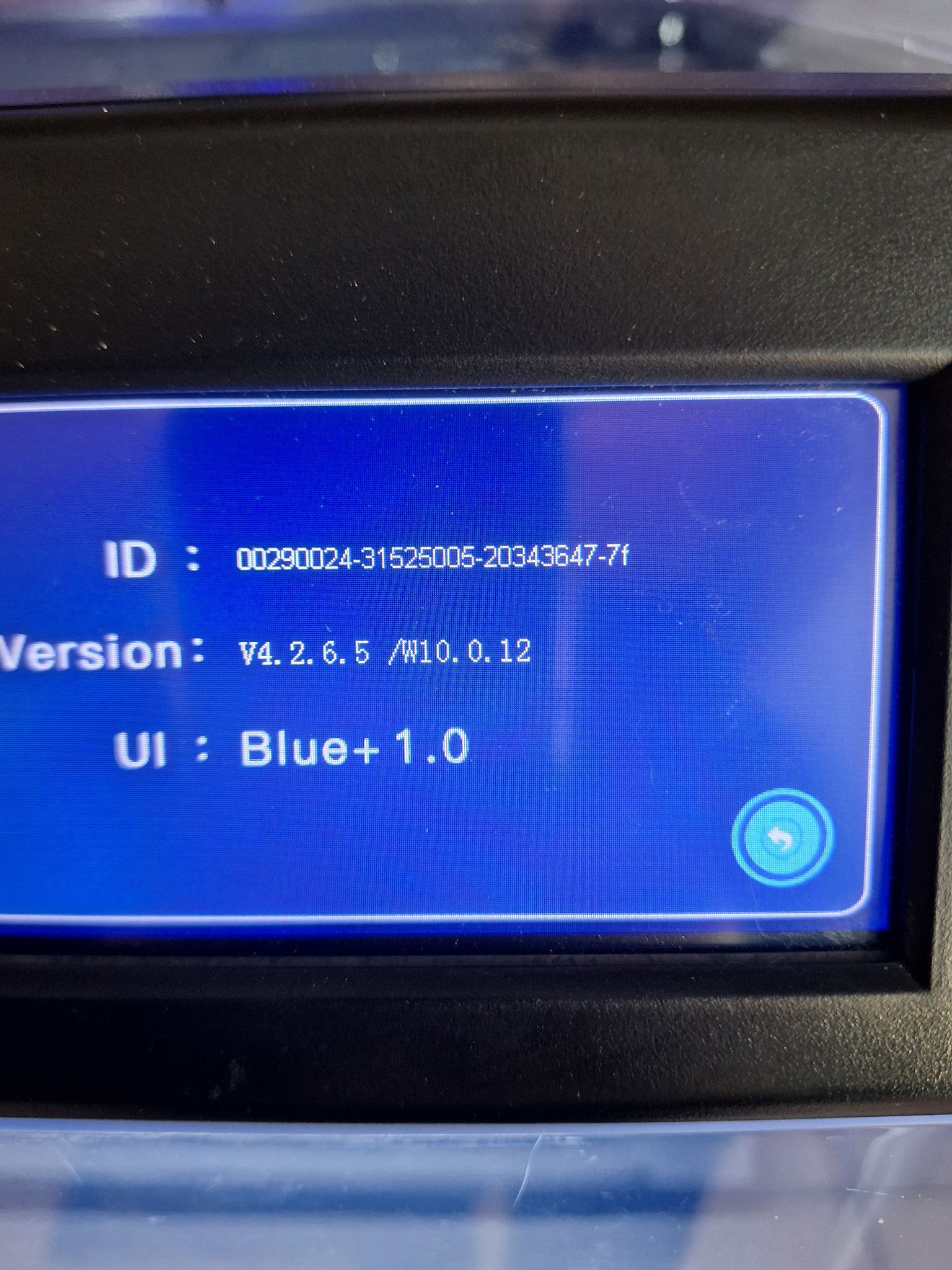

  1. Au top, corrigé. Je ne sais pas comment j'ai planté le firmware, si d'ailleurs c'est moi ! mais là je retrouve mon imprimante, quelques réglages du plateau à refaire, je devrais y arriver. En tout cas merci pour l'aide. Belle semaine à vous et belles créations et impressions
  2. Bonjour à vous, Mail envoyé ce matin et déjà une réponse, bien le SAV même si plus sous garantie Dans un premier temps, mise à jour du firmware, avec les fichier et la procédure. Je fonce de ce pas pour faire la manipulation. Je reviens vers vous.

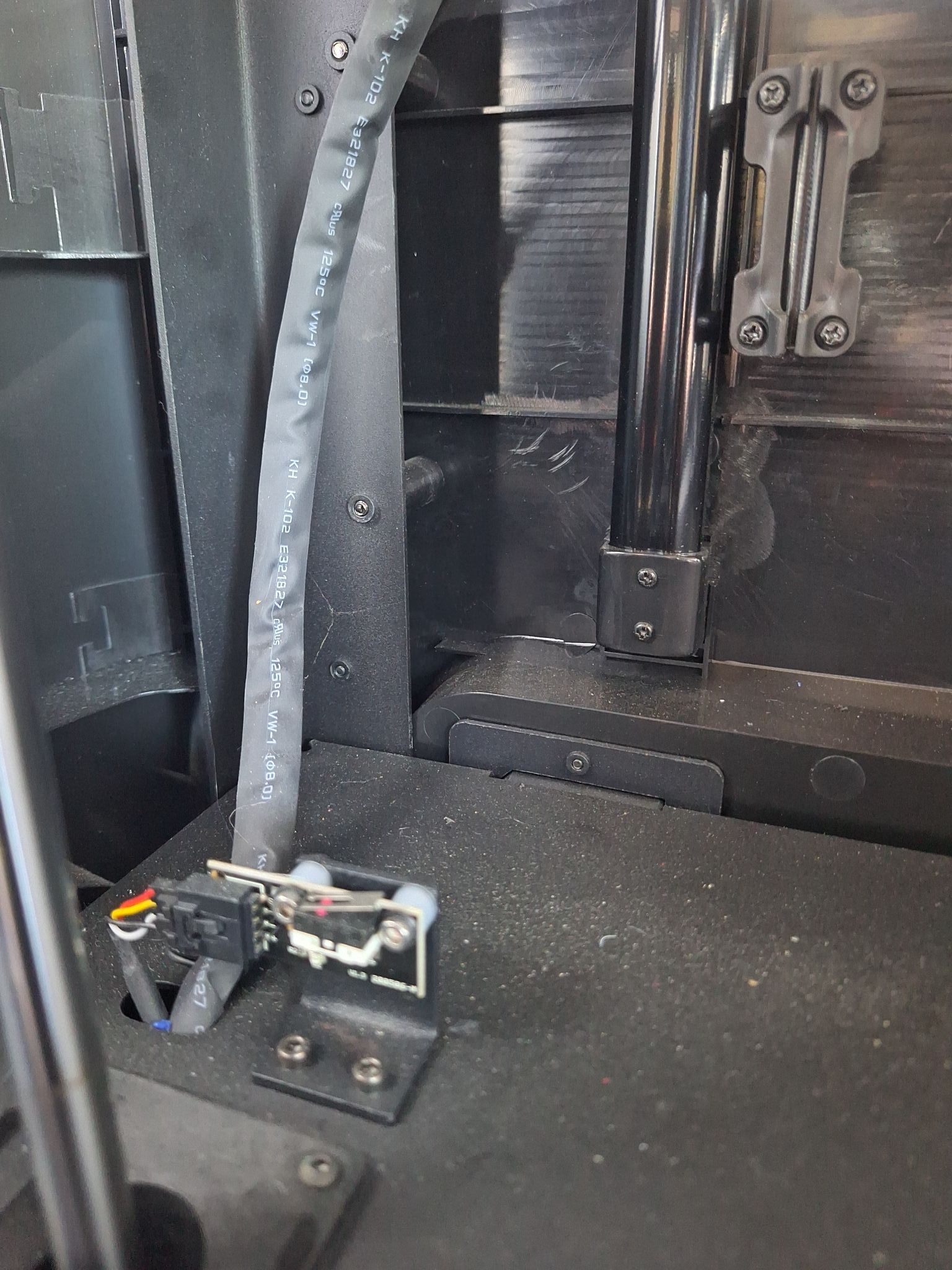

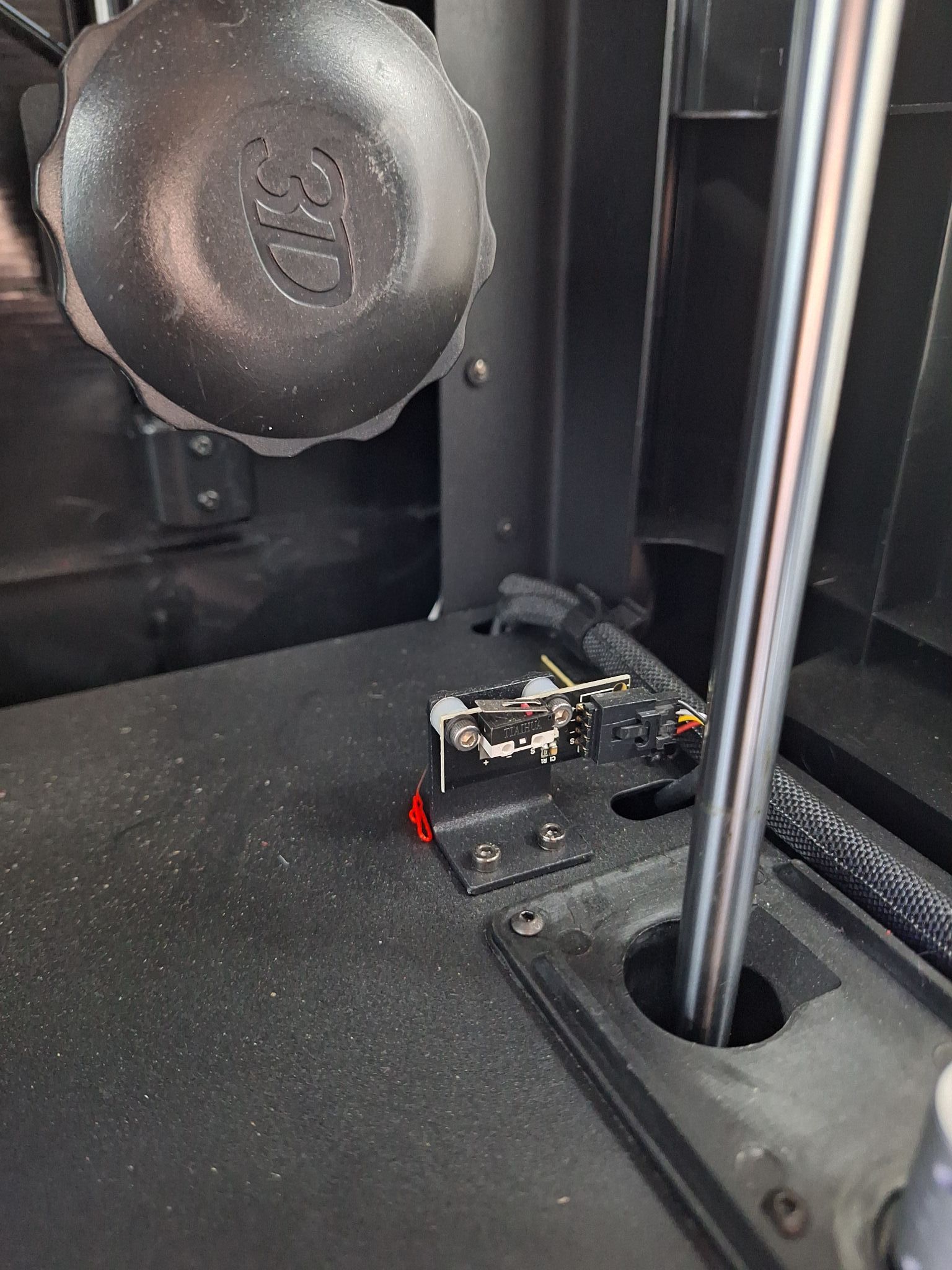

  6. Re, je vais essayé ... pour sur en effleurent les lamelles j'ai bien le contact qui se fait, (led et son), un truc me chiffonne, pourquoi il n'y a pas de capteur en butée haute ! car c'est là mon soucis, et le pire elle fonctionnait nickel, j'ai pas l'impression d'avoir fait une mauvaise manipulation !
  7. Il y a bien en bas à droite et à gauche au fond, les 2 sont actifs.
  8. Bonjour j'ai pas vu sur cet axe, x, y je les vois sans problème mais pas le z
  9. Bonjour à vous, Je ne sais pas si c'est dans la bonne rubrique. Je n'arrive pas à trouver ici et sur le web, ou alors je cherche mal Mon soucis est sur la monté du plateau qui bute sur les parties métalliques du corp de l'imprimante J'ai contrôlé les vis, fixation, graisse, j'ai commencé par calibré le plateau en mode rapide, sans résultat, ensuite en mode normal, idem, la remise en config usine..idem rien n'y fait comme si l'imprimante ne gardait pas en mémoire les réglages ! Je ne sais plus quoi faire Vidéo du bruit !!!! https://youtube.com/shorts/w5tpOHyzD1I?feature=share D'avance merci à vous.
