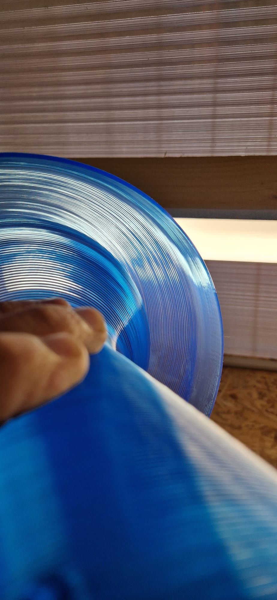

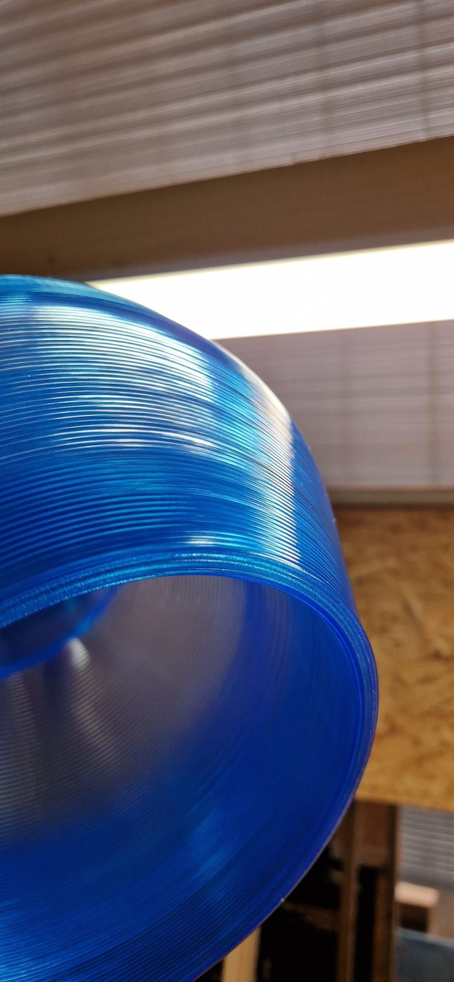

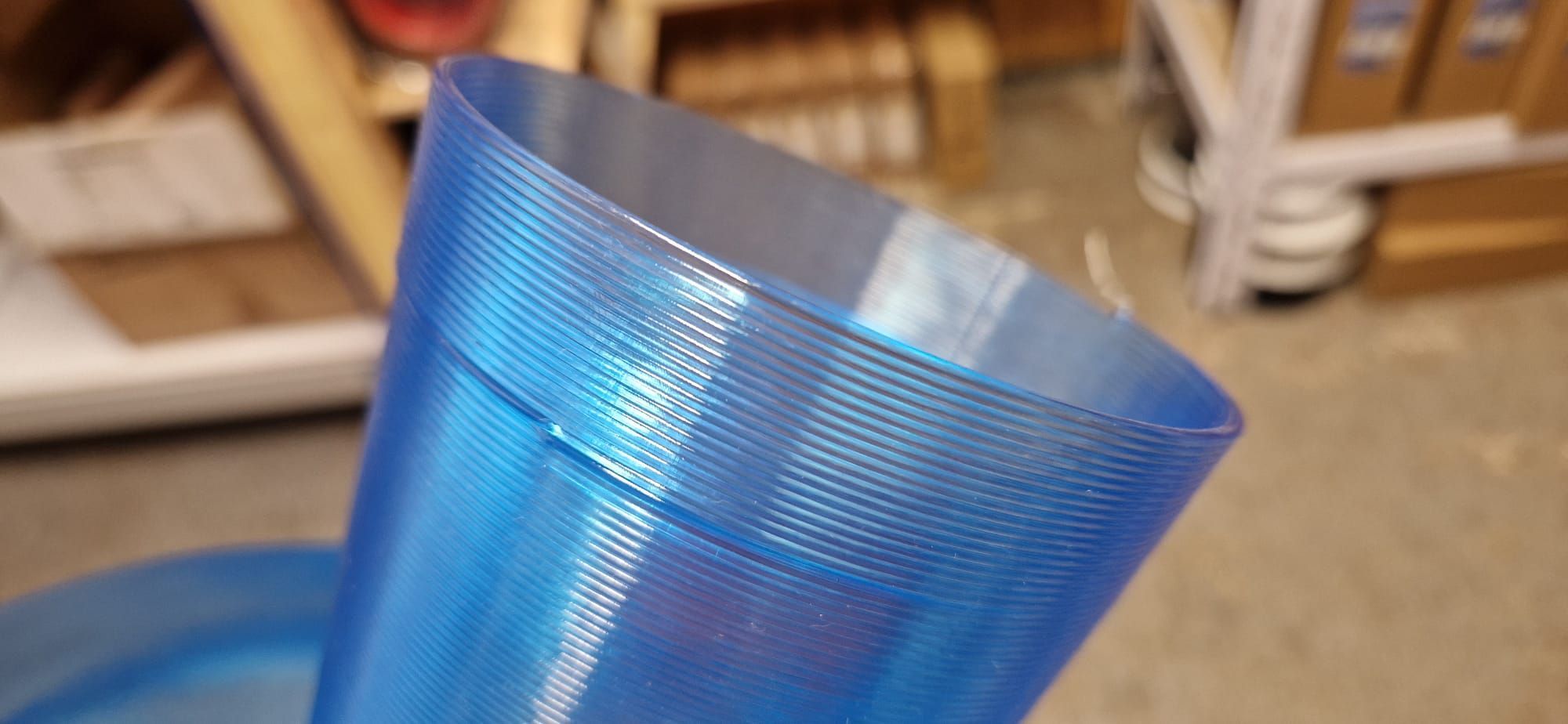

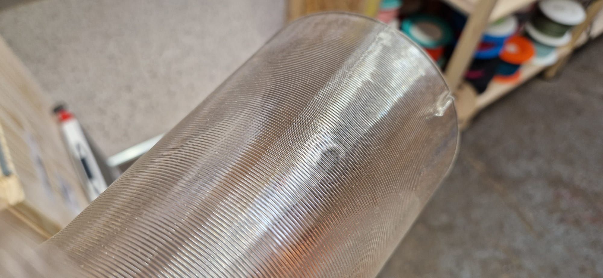

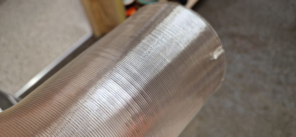

  1. Salut à tous, Je suis designer de luminaires imprimés en 3D (www.presque-studio.com). Je travaille avec le FDM depuis 10 ans maintenant. Dans le but de commencer à produire en série une pièce bien particulière de mes lampes, la partie externe, j’ai acheté d’occasion une FLSUN SR pour faire des tests, qui se sont avérés concluants. J’ai donc franchi le pas et j’ai acheté il y a quelques mois 4 FLSUN SR sur geekbuying. Ce modèle semble tout à fait approprié pour l’impression en série de l’extérieur de mon modèle de lampe, une forme circulaire en révolution, imprimée en vase mode en buse volcano de 1,5mm, commandées chez grossiste3D. Je slice sur PrusaSlicer, avec un gcode début/fin que j’ai retravaillé à partir de ceux que j’ai trouvé sur les forums. J’imprime le PLA Crystal Clear de Fillamentum, en vase mode, en buse de 1,5mm, en couches de 1,2mm, à 10mm/s, à 250°C (annoncé mais ça doit sûrement sortir à 220-230°C étant donné la largeur de la buse). J’imprime dans un atelier tempéré à 20°C, sans courant d’air, sur une étagère en bois solidement fixée au mur. Jusqu’ici, j’imprimais mes protos et premiers modèles sur une MODIX 120Z, sans le moindre problème, slicé sur PrusaSlicer également, avec un gcode début/fin fourni par MODIX. J’ai globalement de bons résultats, mais je rencontre cependant 2 ou 3 problèmes récurrents : pb n°1/ Arrêt soudain de l’impression L’impression s’arrête de manière aléatoire ; la tête d’impression freeze sur ma pièce, le plateau et la buse arrêtent de chauffer, et là, deux cas : - l’écran affiche « voulez-vous continuer l’impression ? » - l'écran reste comme si de rien n'était, avec mes températures buse et plateau à 250°C et 60°C alors que tout arrête de chauffer. Autant dire que l’impression doit être recommencée immédiatement, entrainant de grosses pertes de matière. pb n°2/ Impression irrégulière aléatoire Après une impression satisfaisante, le lancement dans la foulée du même gcode donne une impression où l’extrusion semble irrégulière, entrainant des marches subtiles sur les reflets de mes objets (imprimés en filament Crystal Clear de fillamentum, extrêmement transparent, je le rappelle). Encore un problème qui semble plus software que hardware. pb n°3/ Décalage aléatoire en X ou en Y Pendant une impression, je subis parfois un décalage en X ou en Y, rendant mes impressions inutilisables. Je précise que ces problèmes quelque peu aléatoires apparaissent sur les 4 unités de FLSUN SR que j’ai acheté, ce qui me pousse à penser que c’est sûrement un problème software et non hardware. Pistes : Peut-être est-ce lié à l’utilisation de PrusaSlicer ? Peut-être est-ce lié aux cartes SD de mauvaise qualité ? Qu’en pensez-vous ? N’hésitez pas si vous avez besoin de plus d’infos. J'espère que vous allez me dire "bah t'es con, c'est parce que ci ou c'est parce que ça !" ahah, parce que j'ai sûrement tellement le nez sur mes problèmes que c'est compliqué de prendre du recul. Merci d’avance pour votre aide ! Antoine pb n°1 - video.zip
