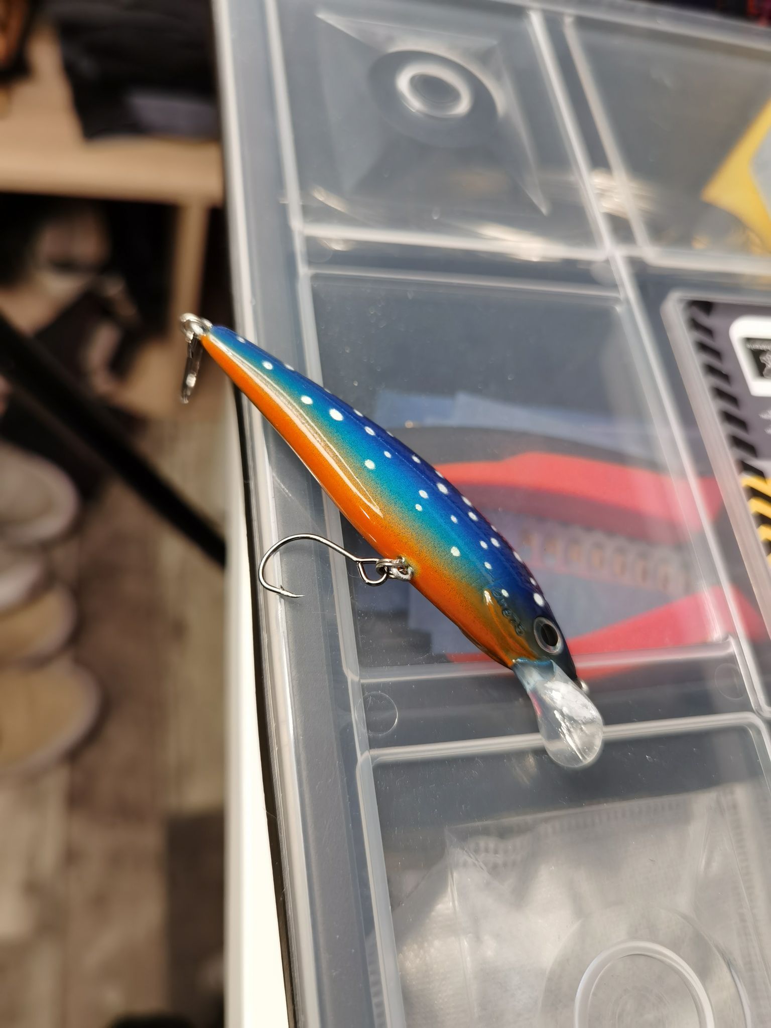

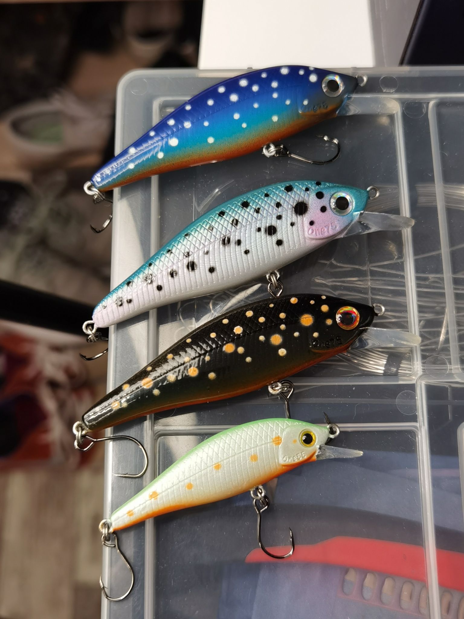

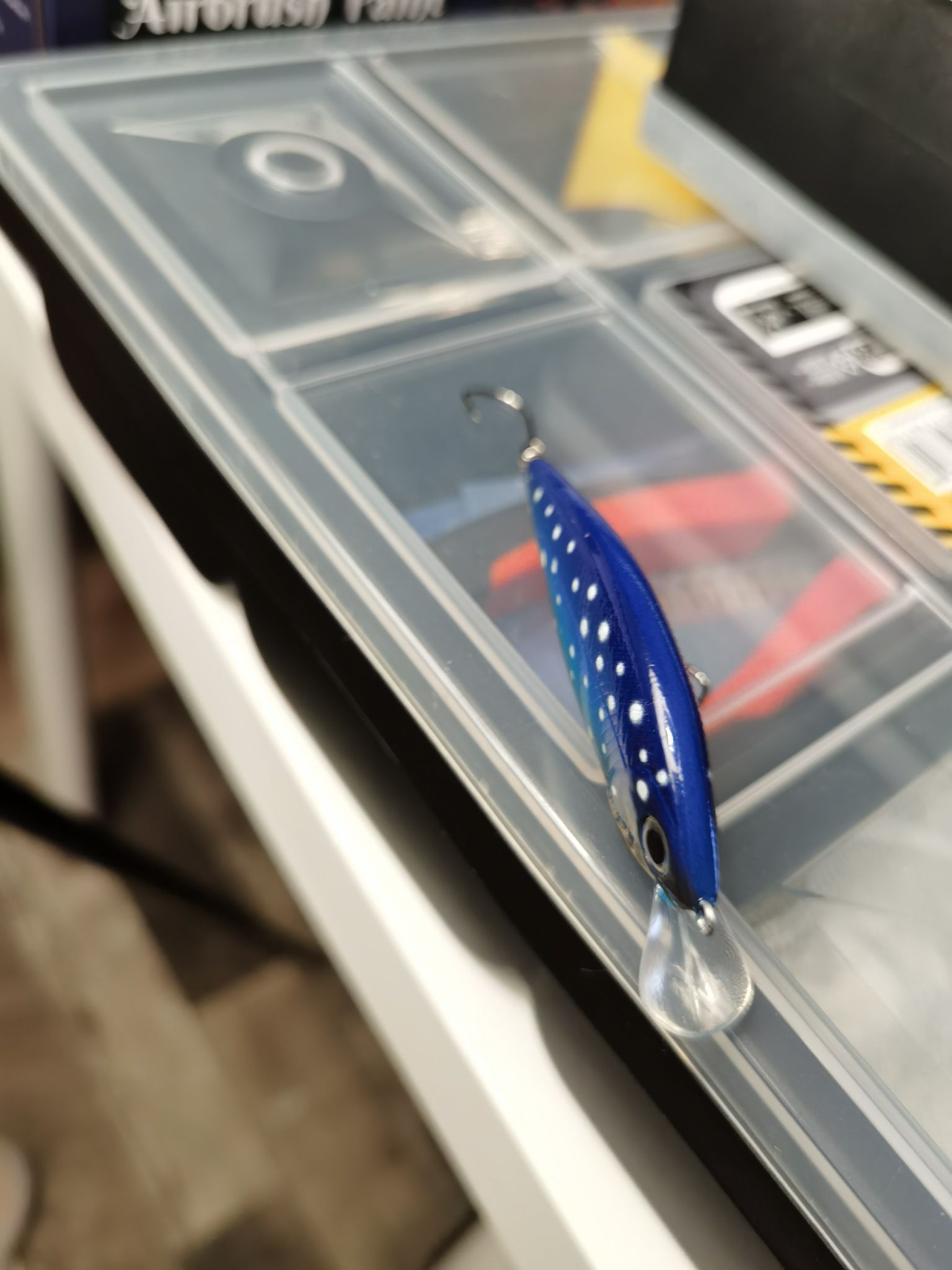

  1. Yo les gars, je viens vous montrer mon travail terminé, voici les premiers prototypes ! Du coup l'histoire de résine transparente obligatoire, c'est du à la bavette devant le leurre qui doit être transparente. Voilà voilà. A bientôt
  2. Merci j'essayerai de vous partager mon premier leurre terminé, que vous voyez à quoi ça ressemble

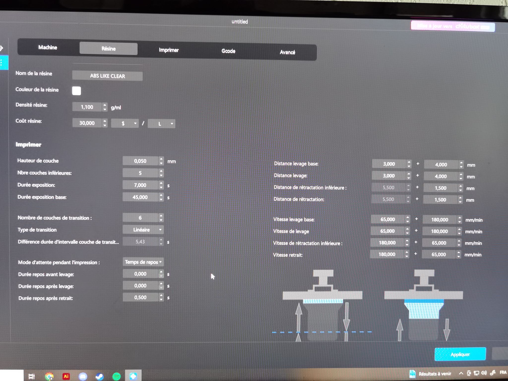

  8. Merci Salut, voilà une capture d'écran des settings. Je soupçonne que, vu que la résine ne peut pas forcément s'évacuer totalement de la coque et que les uv passent au travers des premières couches transparentes, la polymérisation ce fait sur la résine piégée dans les première couches. Les temps d'exposition de cette résine me paraissent bien plus important que d'autre résine abs like clear. Je pense que je vais passer sur une autre. J'y connais franchement pas grand chose. Je priais pour que ça marche tout simplement quand j'ai commandé cet outil incroyable ! Merci
  9. Salut tout le monde, Je viens d'investir dans une elegoo saturne 4 dont le but premier est d'imprimer mes leurres de pêche ! J'ai la résine elegoo abs like clear. J'aimerais imprimer directement contre le plateau sans supports comme j'ai pu le voir chez plusieurs créateurs. J'ai imprimer les tests d'exposition, et les test pour la calibration de compensation, j'ai fais mes réglage en fonction. Ces tests s'imprime parfaitement mais dès que j'imprime mes modèles de leurres (double coque) , rien ne va plus. L'extérieur de la coque est parfait et même bluffant. Mais à l'intérieur c'est le bordel, ça sort presque plein alors que c'est évidé et il y'a des éléments utiles au fonctionnement du leurre. Je sais pas si je suis très clair mais je l'espère. Si quelqu'un veux bien me transmettre son savoir et son expertise. Ça me sauverais énormément de la frustration et de la déception. C'est terrible de voir les gens réussir et de ne pas y arriver sois même avec les même outils. Par avance merci pour tout !
