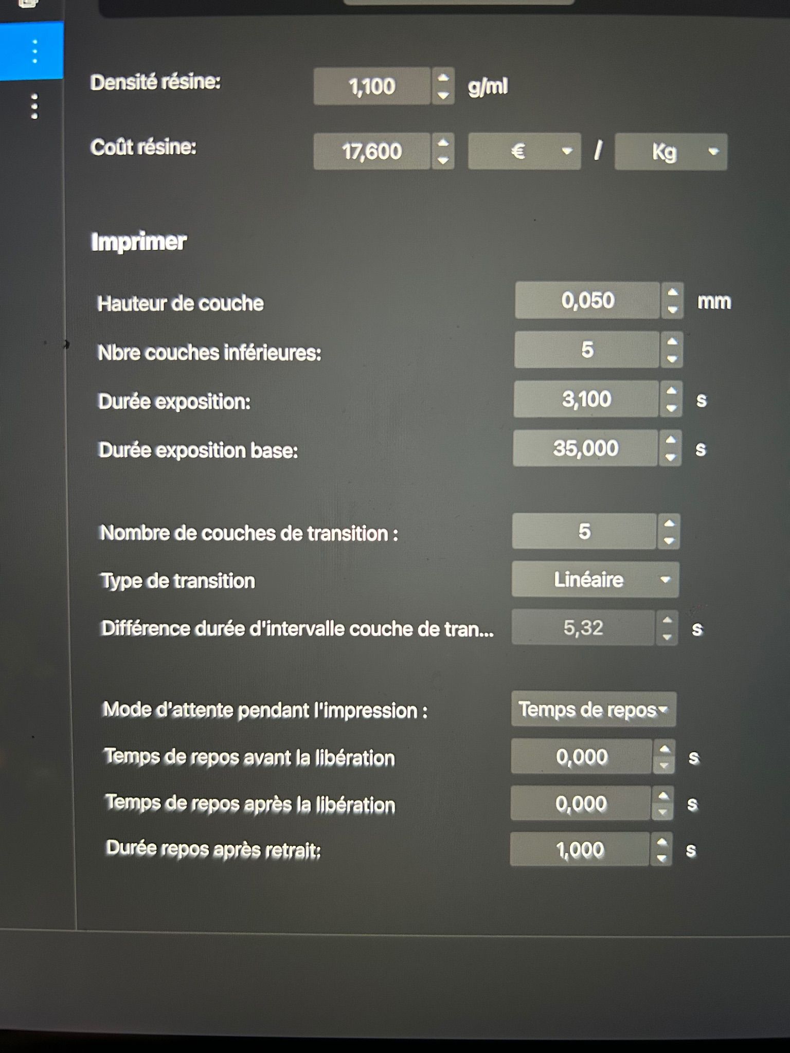

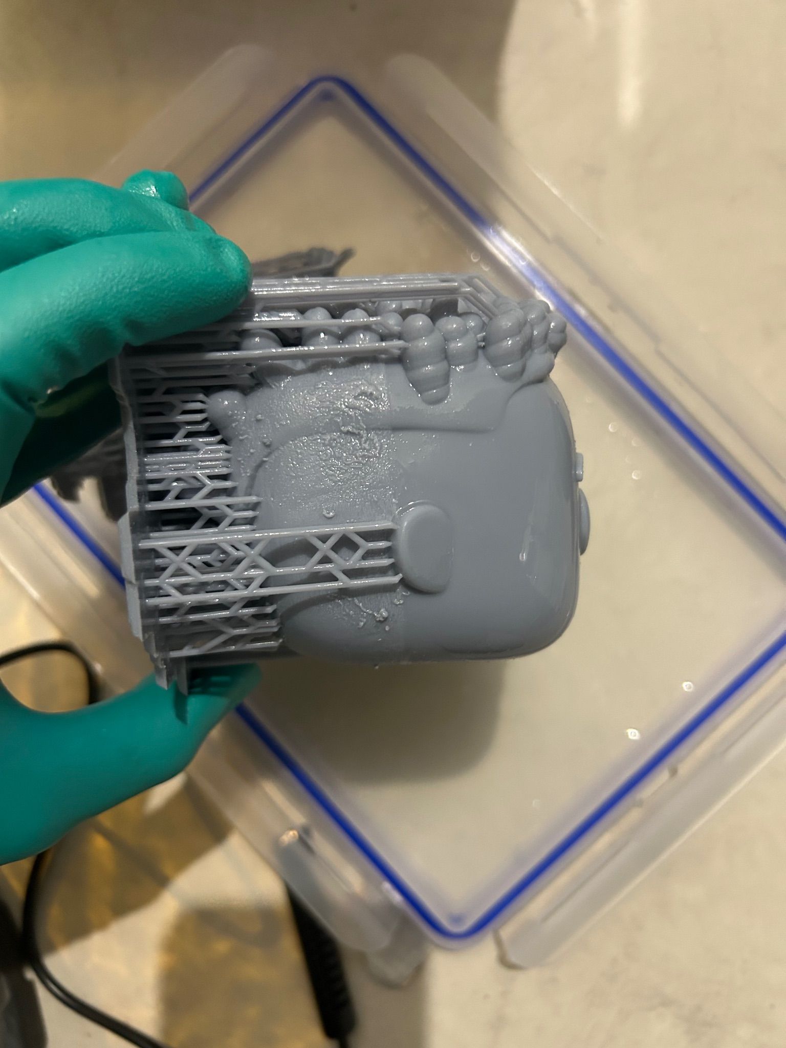

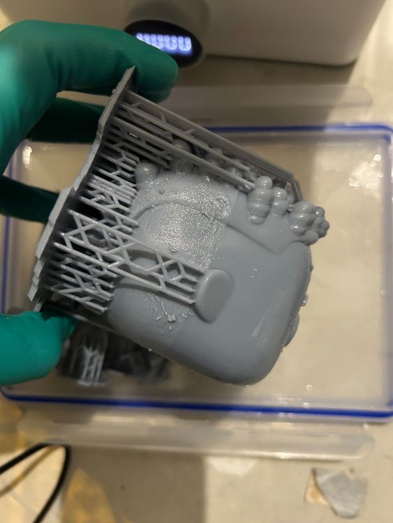

  1. Non je nettoies ma machine après avoir fini. je vais faire un test demain avec un petit chauffage d’appoint et laisser la résine pas très loin histoire qu’elle chauffe un peu avant impression @pjtlivjy ps: après avoir atteint 20º dans la pièce, changer le fep toujours le même soucis, juste après le supports, toujours cette surépaisseur linéaire sur environ 2 cm. Je change mes réglages pour la prochaine impression et je reposterais un commentaire sur l’avancer du problème. Ukor
  2. Non je nettoies ma machine après avoir fini. je vais faire un test demain avec un petit chauffage d’appoint et laisser la résine pas très loin histoire qu’elle chauffe un peu avant impression @pjtlivjy
  3. Les couches de transitions servent à quoi exactement? La pièce est chauffée, j’ai une température de 17º. Je pensais également à une mauvaise température. Mais les supports et la fin d’impression n’est pas impacté par le problème, si il y’avait un problème de température toutes la figurine serait dans le même état ou ça peut être aléatoire?
  4. Voici mes paramètres résine

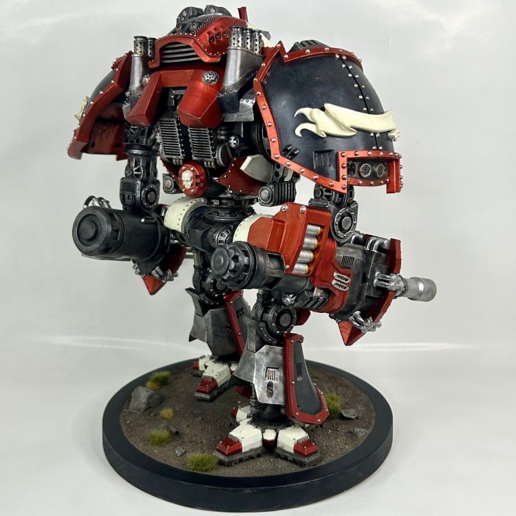

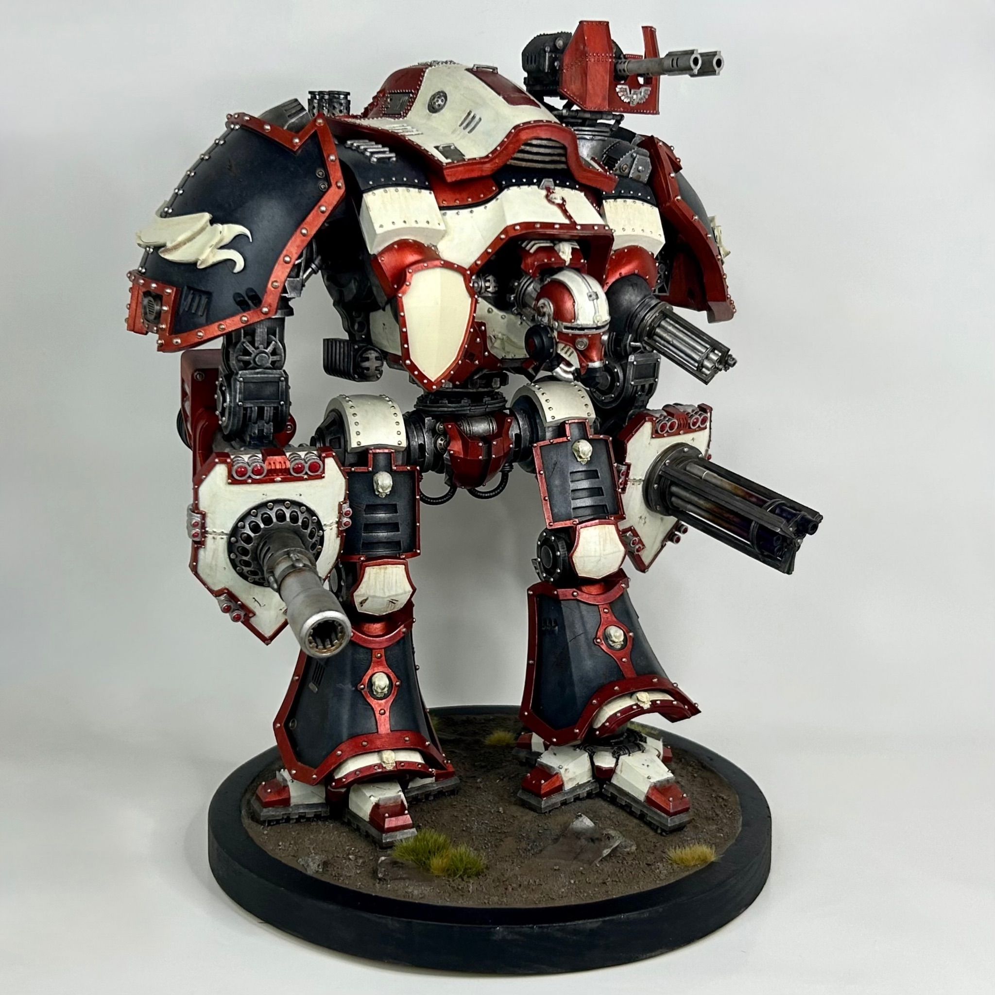

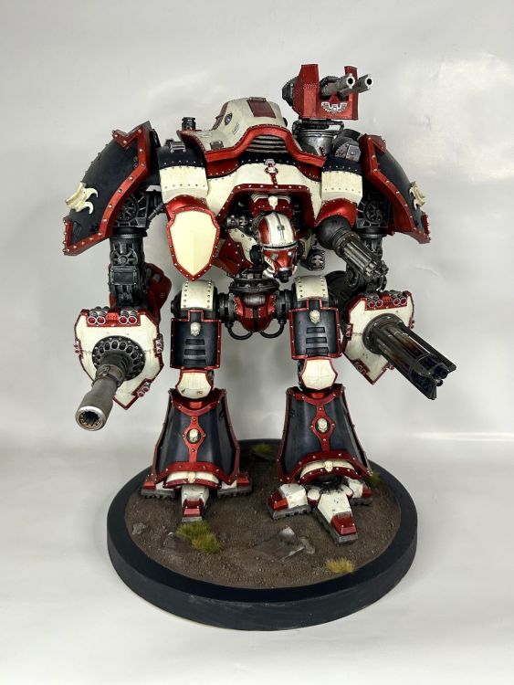

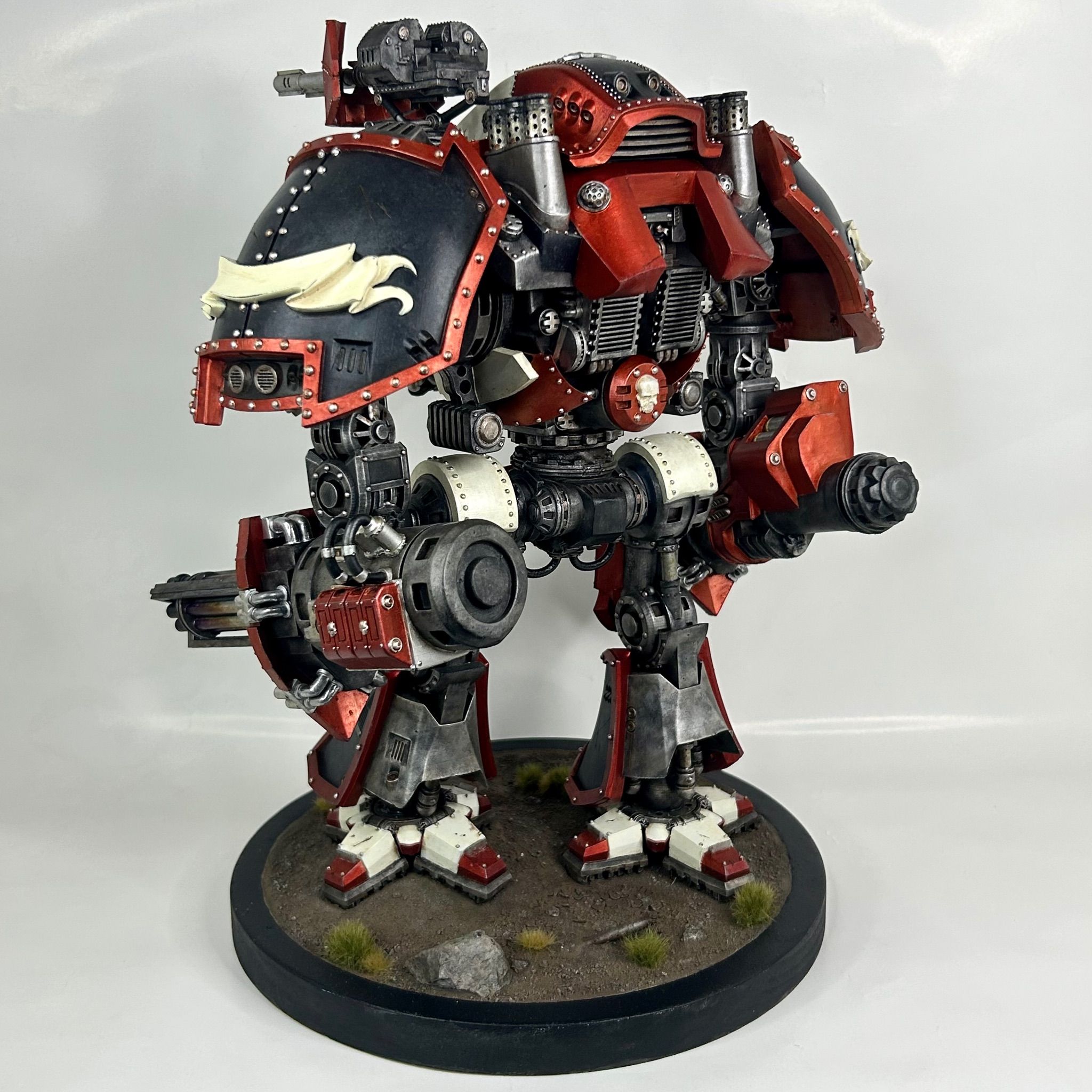

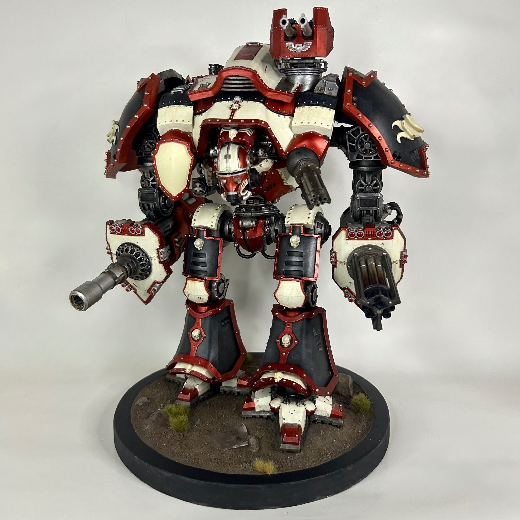

  6. Bonjour, voici ma dernière réalisation, un titan de 35 cm!
  7. Bonjour, Après quelques impressions je n’avais jamais eu ce problème. Une bande en surépaisseur (non collante) s’émiette quand je frotte avec mon doit. Les photos parlent d’elles-mêmes. J’ai réussi à enlevé la couche en la frottant avec mes doigts et une brosse à dent, mais c’était un enfer J’ai réalisé un titan en plusieurs impressions avec les mêmes réglages, et je n’ai pas eu ce soucis. . quelqu’un a déjà eu ce soucis? Imprimante Elegoo Saturn 4 Ultra Résine Elegoo ABS Like 3.0 merci d’avance, Ukor
