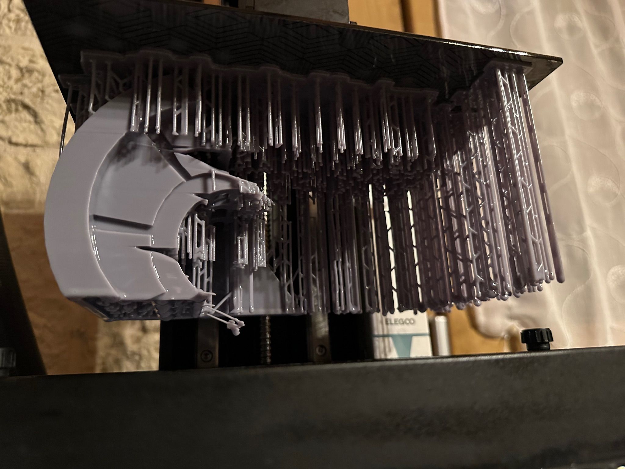

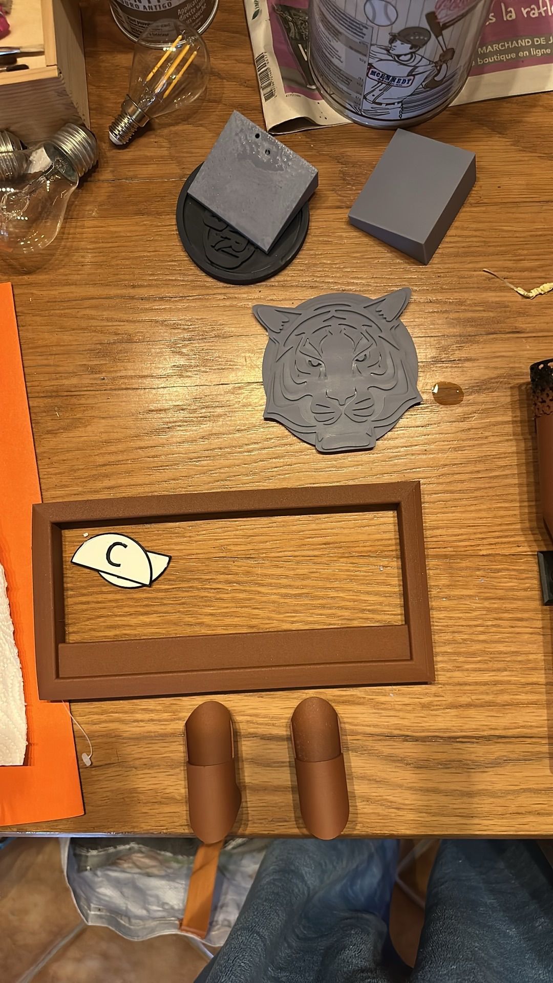

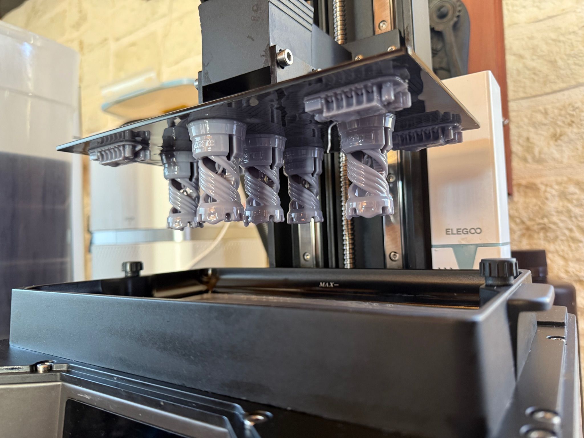

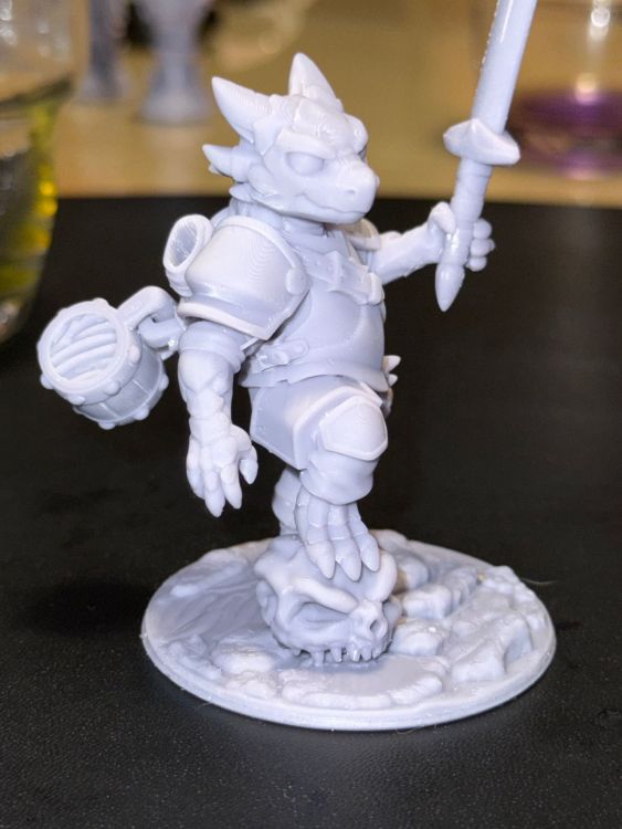

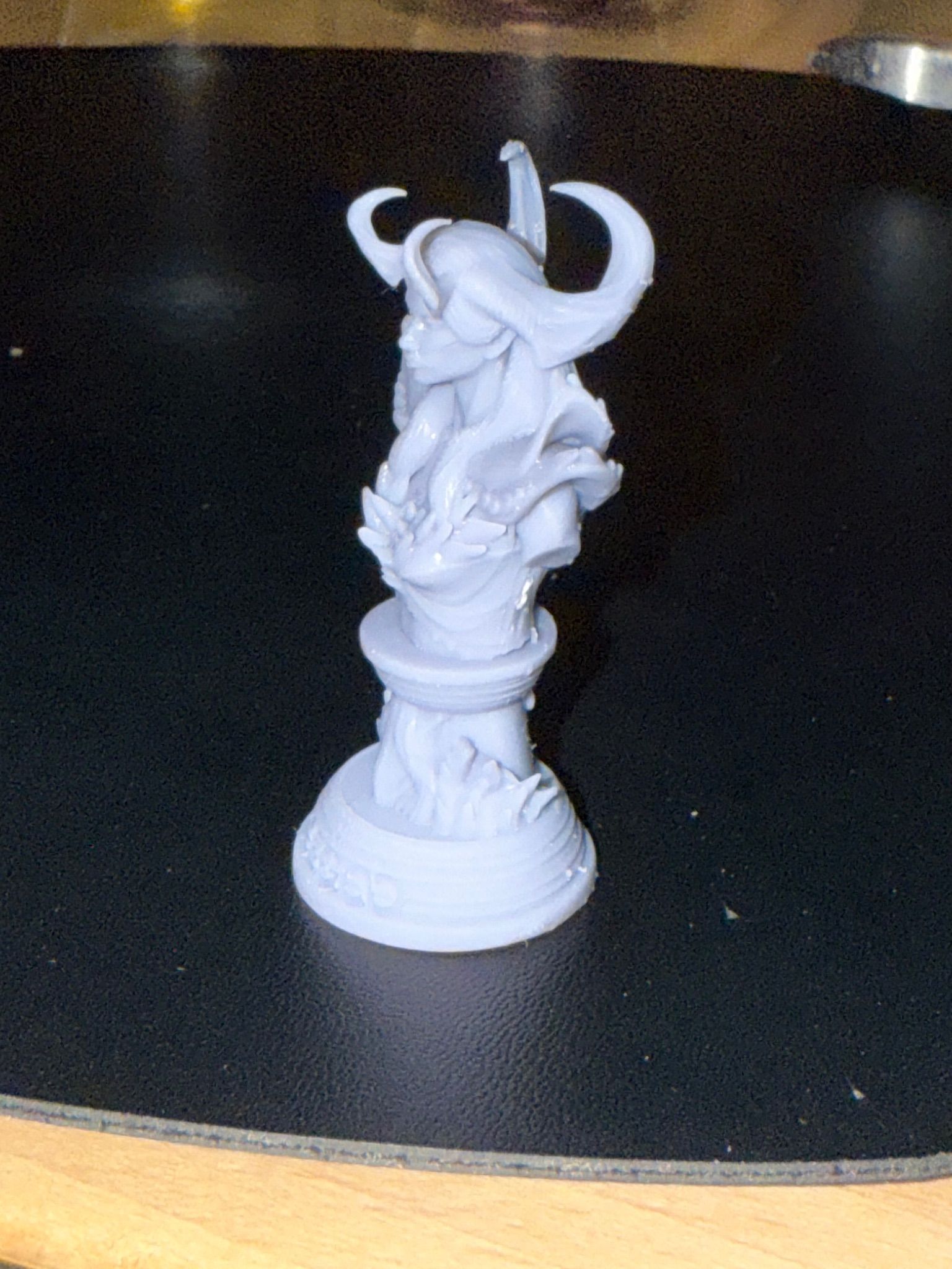

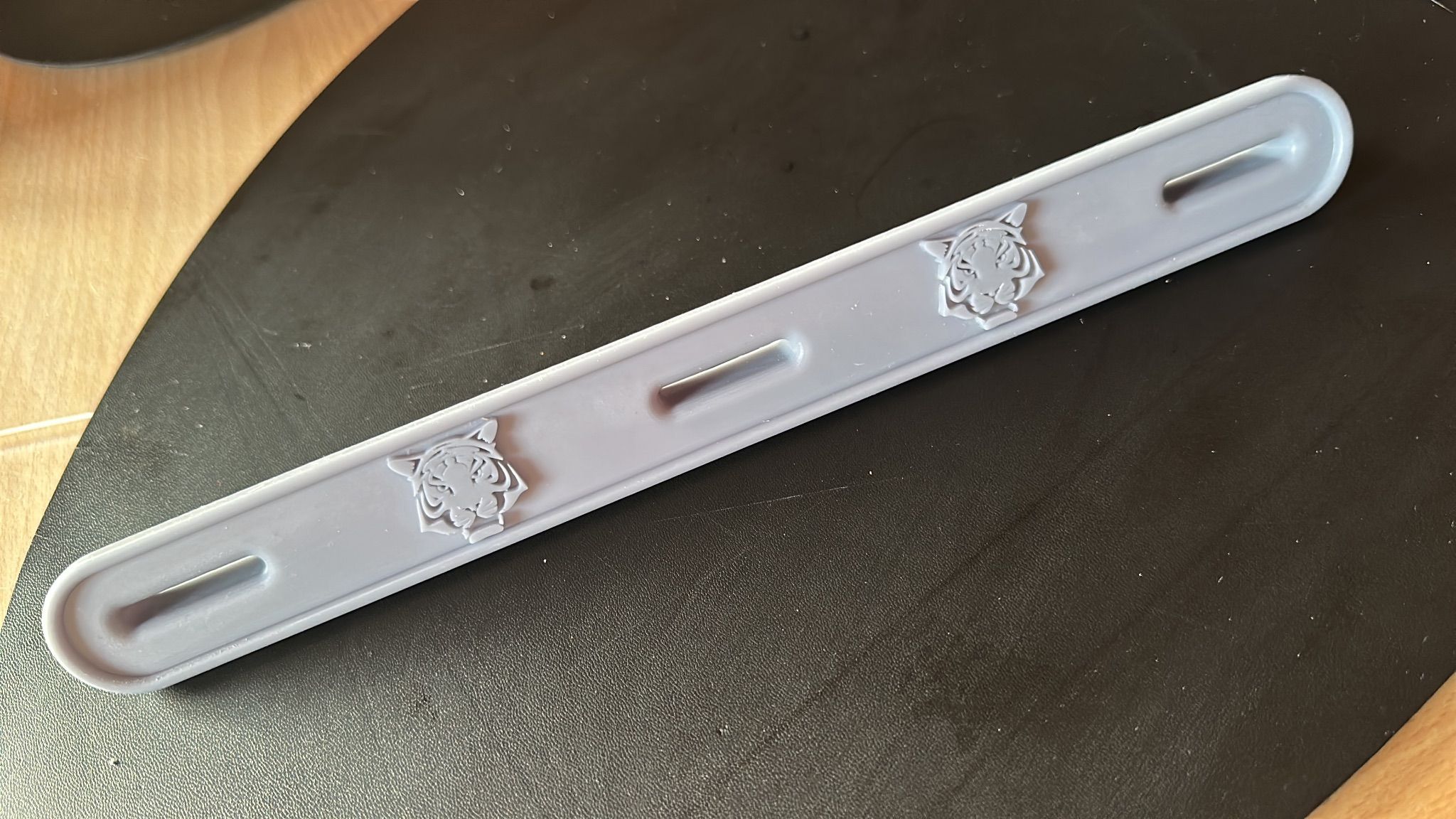

  1. Bonjour @Moucklee ! Alors effectivement j’ai essayé au sèche cheveux vu que je n’avais pas de décapeur mais première vitesse et premier cran de chauffage pour ne pas surchauffer l’écran ! E rien à faire ça n’a pas bougé d’un micron … Alors bonjour à tous !! voilà quelques nouvelles suites avec le SAV de Elegoo à mes commentaires peu élogieux sur les écrans … j’ai donc refait des tests d’impression pour voir car je ne comprenais plus rien à mes impressions car les autres pièces marchent très bien et sortent nickel ! du coup je vous ai mis les photos de mes tests d’impressions ( je les ai vraiment fait à l’arrache en plus en me disant foutu pour foutu je vais pas m’amuser à tout calibrer …) les pièces sortent nickel sans aucun défaut ! ( il faut quand même que je regarde le plateau si y’a pas un soucis avec car le test de calibrage est bon sur le côté droit mais pas le côté gauche ) Du coup en repensant et en réfléchissant à ce qui pourrait « merder » dans mes impressions je me demande si c’est pas mon fichier qui est corrompu ou défectueux je m’explique : le fichier original que j’ai téléchargé sur cults fonctionne très bien en impression ! Sauf que j’ai voulu faire une découpe longitudinale sur meshmix car je n’ai besoin que de la moitié ! Et c’est ce fichier là qui foire à chaque fois… du coup je pense que je vais plus vous demander de l’aide pour mon fichier que mon écran

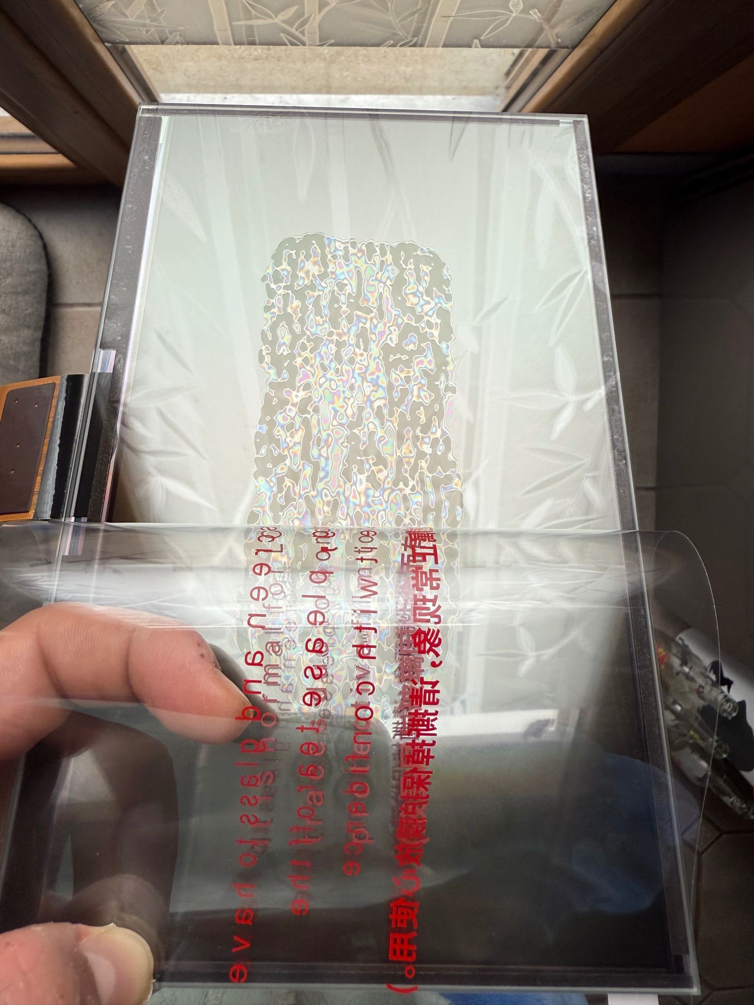

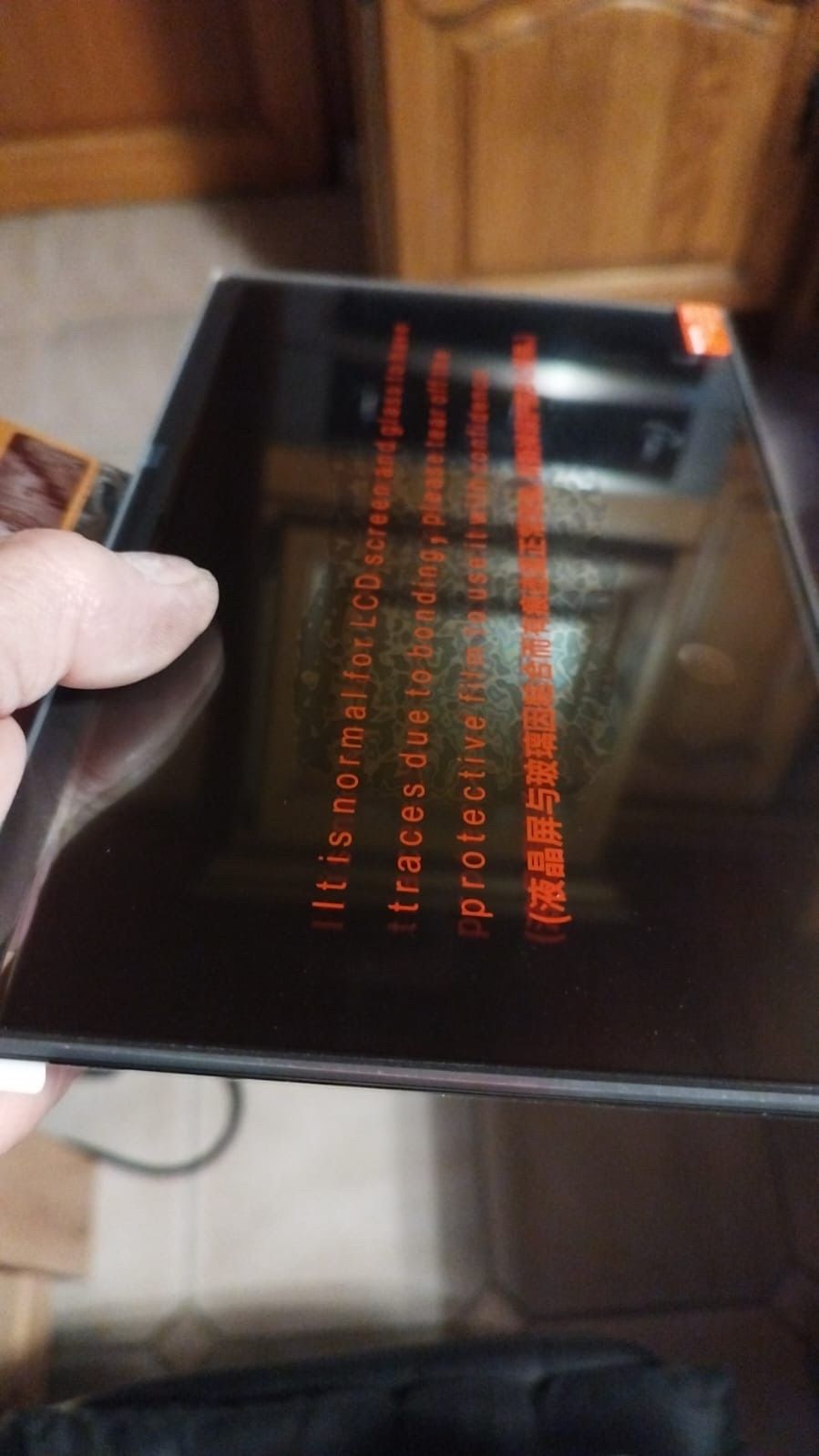

  2. Bonjour @pjtlivjy ! Alors effectivement j’ai quand même essayé de le connecter et j’ai même lancé plusieurs impressions qui se sont toutes soldées par un échec ( il y a une photo dans le premier post ) et ça fait 3 semaines que j’ai les écrans et rien ne change les bulles sont toujours là ! Mais après réflexion et inspections j’ai plus l’impression qu’il s’agit de colle ou quelque chose qui colle entre les 2 écrans puisque quand j’essaie de chasser les bulles les traces ne bougent pas !
  3. Bonjour à tous ! je viens vous demander et vous supplier votre aide pour un problème qui ne veut pas s’arrêter et je commence à désespérer … et je suis désolé si le sujet n’est pas au bon endroit je cherche encore les catégories alors voilà j’ai voulu changer mon écran LCD de ma saturn 3 ultra car celui d’origine m’a lâché en pleine impression. Mais j’ai toujours un soucis avec les nouveaux écrans que je reçois ( j’en suis à mon troisième …) je remarque que des bulles sont prises entre les 2 couches de verre et l’écran ( je vous ai mis des photos pour que vous puissiez voir et précise que j’ai bien enlevé les films de protection avant ). Je décide quand même de l’installer en me disant que ça devrait pas trop gêner et les tests UV sont totalement concluants en plus. Mais impossible d’imprimer correctement … toutes les impressions se foirent les unes derrière les autres au niveau des bulles sur l’écran ! je décide de renvoyer l’écran, j’en reçois un deuxième et encore et toujours ces traces de bulles dans les couches intérieures… je renvoi le deuxième je reçois le troisième et rebingo encore des taches …. j’en peux plus ! lol je ne sais pas quoi faire sachant que la boutique elegoo ne répond pas à mes messages et j’ai pas envie de commander 20 écrans pour en avoir un de bon … j’ai aussi fait une vidéo de l’écran mais je ne peux pas l’insérer … si quelqu’un peut m’aider aussi je vous remercie vivement d’avance pour votre aide et vos réponses ! bon week-end à tous !
