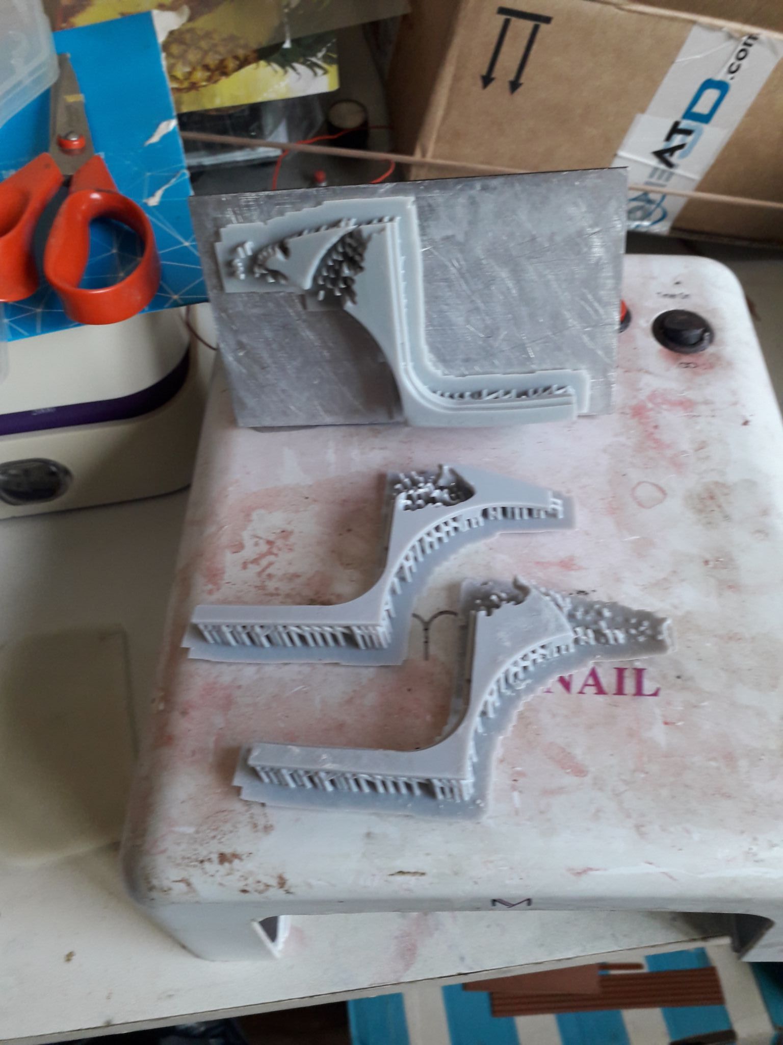

  2. bonjour, Merci de me répondre. Je n'ai aucune idée des reglages de l'imprimante à part la taille des supports, et je ne sais même pas ou c'est . J'utilise de la PHROZEN WATER WASHABLE à cause de l'odeur et du fait qu'on peut la nettoyer à l'eau. Cette résine fonctionne très bien car j'ai bien imprimé une centaine de pièces avec, des petites et des plus grosses. J'ai rendance en effet à imprimer le plus à plat possible pour gagner du temps (je suis à la retraite) J'ai imprimé ces mêmes pièces sans problèmes dans la même position que j'ai rejeté car c'était juste un essai . C'est cependant bien possible que la tension sur les supports soient trop fortes car j'ai effecivement pensé à ce phénomène. J'ai en effet imprimé des pneus à 45 ° qui ne sortaient pas autrement. Ton conseil dont je te remercie me parait donc une très bonne idée. Je pense toutefois que mon bac n'est pas plan du fait de la resine s'est déposée àla longue sur le bord inferieur du bac entre le plastic et le film. J'ai essaye de l'enlever au cutter et poncer un peu l'assise et ma sensation de sucion vient certainement de là. Au dernier essai le bac s'est mis à fuir et je n'ai plus de film. J'ai commandé un nouveau bac mais il y a un peu de délai. C'est dur la retraite.

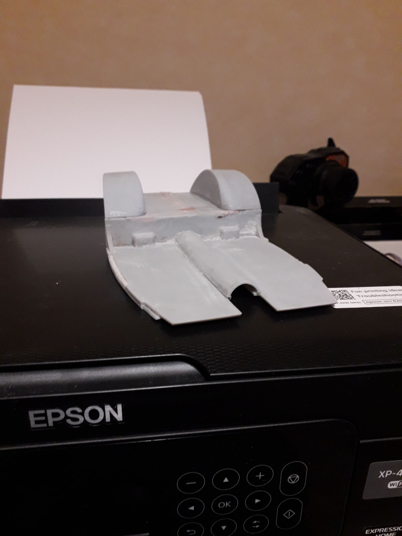

  3. Bonjour, Je suis ancien dans le modélisme (76 ans) mais nouveau sur le Forum car j'ai besoin de conseils , J'utilise une imprimante ANYCUBIC PHOTON depuis plusieurs années (j'en suis à deux machines) et je suis confronté à un problème d'impression jamais survenu jusque là. Il m'est arrivé d'avoir des films percés, certains manques du à de mauvaises positions de pièces etc.... Comme chacun sait ce n'est pas une science vraiment exacte mais j'ai imprimé suffisament de pièces assez compliquées pour savoir que cela ne vient pas du dessin. La plateforme de base s'imprime normalement et là ou cà se gate c'est en cours d'impression car je me retrouve avec des parties carrément manquantes due probablement à une "rupture des supports" et jamais au même endroit J'ai repris OKAZOU, mon SLICE en augmentant la taille des supports et en en rajoutant quelques uns. J'ai bien entendu tout nettoyé, remplacé le film, rereglé le 0 mais rien n'y fait. juste une précision, peut-être un indice, j'ai un petit bruit de sucion sur les premieres couches. ci joint l'objet du délit, une photo valant mieux qu'un grand discours. Quelqu'un a t-il une idée? Je fais actuellement une caisse de SIMCA 5 1947 au 1/10 eme. Merci pour vos tuyaux

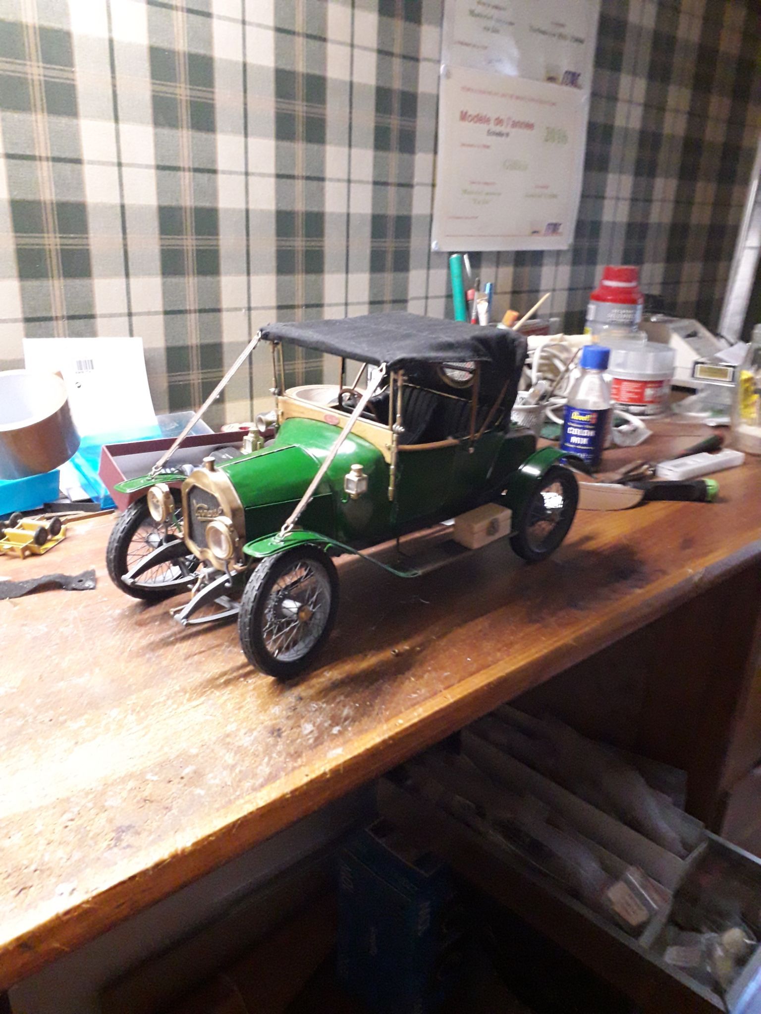

    Bonjour à tous. J'ai 76 ans et je suis modéliste à mes heures. Depuis 4 ans, après 40 ans de trains je me suis mis aux voitures très anciennes au 1/10 (voir exemple vermorel 1908) en construction intégrale laiton et materiaux divers. voila pour le pédigré. Dernierement je me suis attaqué à une carosserie de simca 5 tout en rondeur ; j'ai donc décidé d'imprimer celle ci en 3D en plusieurs parties vu la taille du plateau de l'imprimante . Je possède une anycubic resine UV PHOTON depuis longtemps et j'ai fait des tas de pièces plus ou moins biscornues. Mon problème depuis deux jours est le suivant : la couche d'accrochage au plateau se forme parfaitement mais la pièce ne s'imprime pas totalement car il manque des parties. plusieurs échecs bien sur . La densite des supports est la même partout, et réalisée manuellement; Une photo vaut mieux qu'un grand discours. J'ai changé le film, tout nettoyé et toujours le même problème. quelqu'un aurait il une idée? (A droite les pièces déja réalisées et assemblées)
