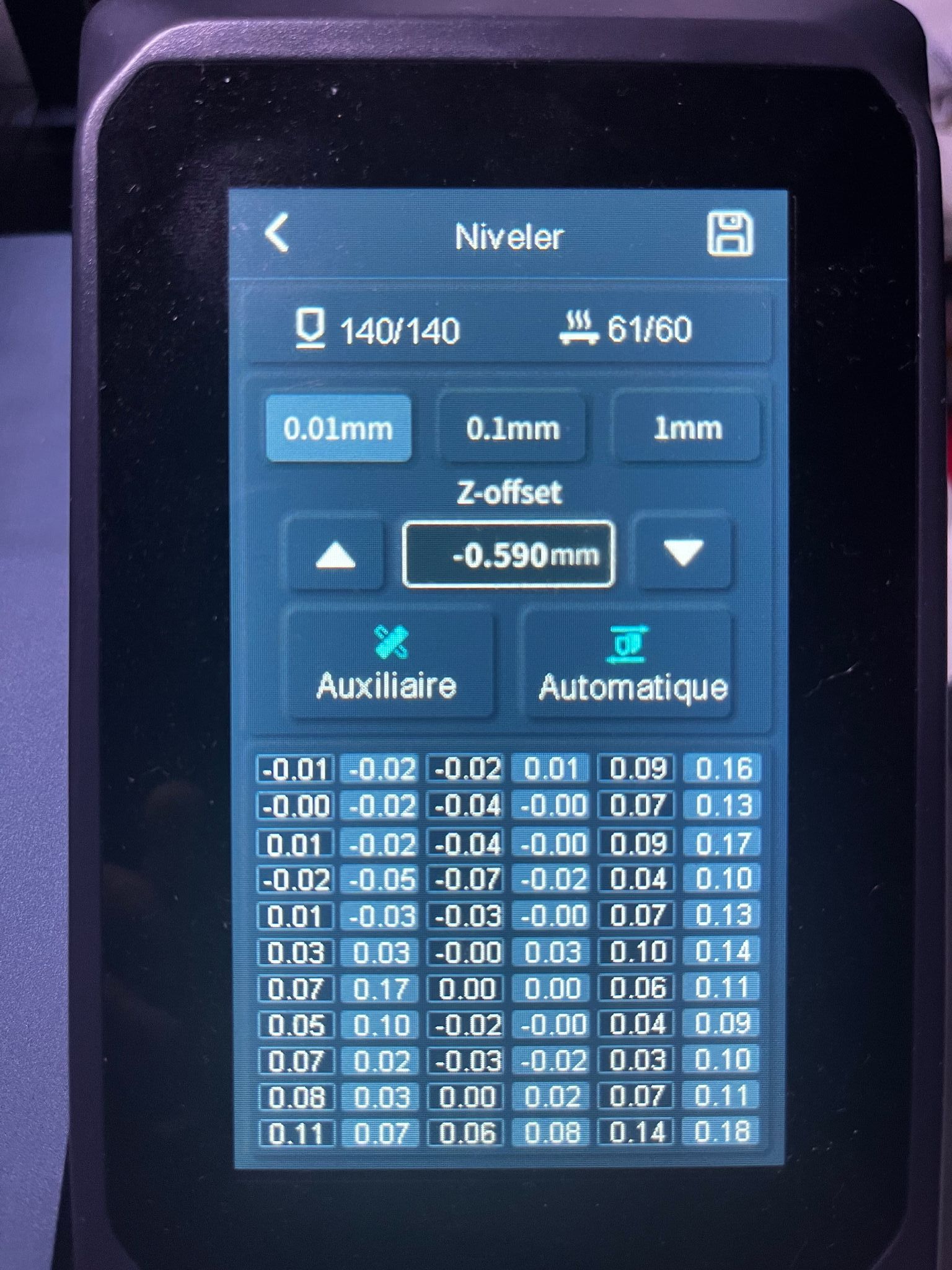

  6. Bon, j'ai donc refait un test avec le modèle gyroïde et plus de problème... Enfin, concernant le remplissage. J'ai un autre problème qui est apparu (voir photo), j'ai l'impression que le problème vient du nivellement (j'ai vu que tu parlais d'un logiciel "Fluidd", est-il disponible avec mon modèle?).J'ai aussi activé le ventilateur "auxiliaires", je n'aurais peut-être pas dû... Pourtant sur les autres modèles je n'avais pas de problème, le seul point qui a changé est la hauteur de couches. Je joint aussi le gcode, j'ai peut être zappé un truc. EN4PRO_boite v2.gcode

  8. Merci pour ton retour. Effectivement j’ai oublié quelques informations… pour la buse je suis en 0.4 mm, PLA (plateau 60 degrés et 205 pour la buse), j’ai régler la vitesse d’impression dans le slicer à 250mm/s avec ajustement de la vitesse. Vu que les premières couches se passent bien, j’ai plus l’impression que celles qui concerne le remplissage n’ont pas de temps de sécher et d’adhérer. Il faudrait peut être activer les ventilateurs auxiliaires à ce moment là ?
  9. Bonjour à tous, Je débute dans l'impression 3D. J'ai récemment imprimé quelques modèles faits par moi-même et d'autres téléchargés (aucun problème). J'ai voulu imprimer un modèle un peu plus gros en dimensions et en temps. Afin de réduire le temps d'impression, j'ai décidé de faire une hauteur de couche à 3 contre 2 habituellement. Au début, aucun problème, mais au moment d'attaquer le remplissage (couche numéro 4), dès que le fil repasse sur celui déjà fait, celui-ci n'adhère pas (voir photo). Savez-vous de quoi cela peut venir ? J'imprime sur une Elegoo Neptune 4 pro, et je passe la vitesse d'impression sur l'imprimante à 110 % Ci joint les fichiers Merci d'avance, boite v2.stl
