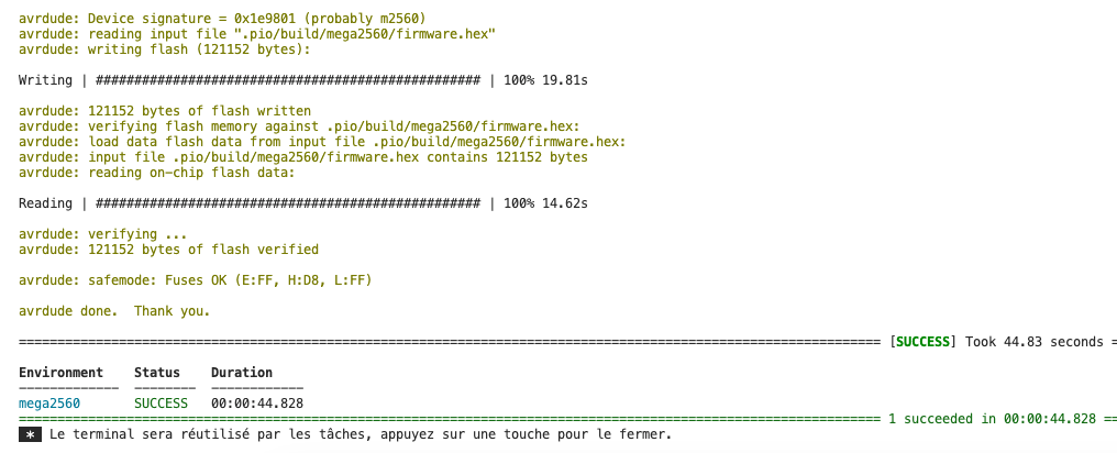

  2. Merci mais la version 1.1.9 de ton lien, c'est celle d'origine de la machine. Je voudrais upgrade vers 2.0/2.1 pour avoir Line_Advance actif afin d'améliorer la qualité de mes impressions. Je ne pense pas que le driver CH341 soit correctement installé, il n'apparait pas dans les informations système de mac osx. Visual Studio Code quant à lui, détecte le port USB de l'imprimante et l'upload du frimware.hex se fait avec succès. Je vais poursuivre mes efforts autour de VSC. Essayer Repetier 1.2.1 pour MacOS. Merci pour ton support
  3. Je n'ai pas Windows. Y'aurait il un autre Slicer Opensource capable de communiquer avec Alfawise/Ender ? Je viens de découvrir que Visual Studio Code est capable d'uploader le firmware.hex sur le port USB où se trouve la machine, par contre, elle ne boot pas. Penses-tu cela possible de monter Marlin 2.1.2.5 sur cette machine ? Merci pour ton support
  4. Salut Pommeverte, Merci pour l'accueil et ta réponse rapide. Voici les deux fichiers de configuration en PJ. Ok, donc j'étais sur la bonne piste en compilant pour un Atmega 2560 et créer le firmware.hex Je démystifie les fichiers de configuration, j'espère être sur la bonne voie. Ce qui coince c'est la communication entre mon mac mini M1, Cura 5.10.0 et l'imprimante. -MacOS Sequoia 15.3.2 J'ai installé des drivers CH34X USB ver1.8 , l'installation se fait bien, mais je doute que le driver soit utilisé. Merci pour tes retours. Configuration_adv.h Configuration.h
  5. Salut, Je tente depuis quelques jours de mettre à jour mon imprimante, comme c'est la première fois depuis son achat à sa sortie, je lis beaucoup à son sujet. Sous V-code en utilisant Marlin 2.1.2.5 et les fichiers d'exemples 2.1.2.5 de la Longer LK5, j'arrive à compiler un firmware.hex en étant sous l'environnement MEGA2560. Aussi, j'ajuste les fichiers configuration.h et configuration_adv.h pour mon imprimante. J'ai deux questions à ce niveau là : - Faut-il un firmware.bin comme celui d'origine fournit avec l'imprimante, dans ce cas, est-ce possible de le créer dans un environnement adapté à la carte mère LGT_KIT_V1.0 -Un firmware.hex est-il reconnu par l'imprimante en passant par la carte SD ? A ce jour, CURA 5.10.0 n'arrive pas à communiquer avec l'imprimante via un port USB de mon mac Mini M1, rendant impossible la mise à jour via ce logiciel. Merci pour votre aide, vos pistes et commentaires. Aurel
