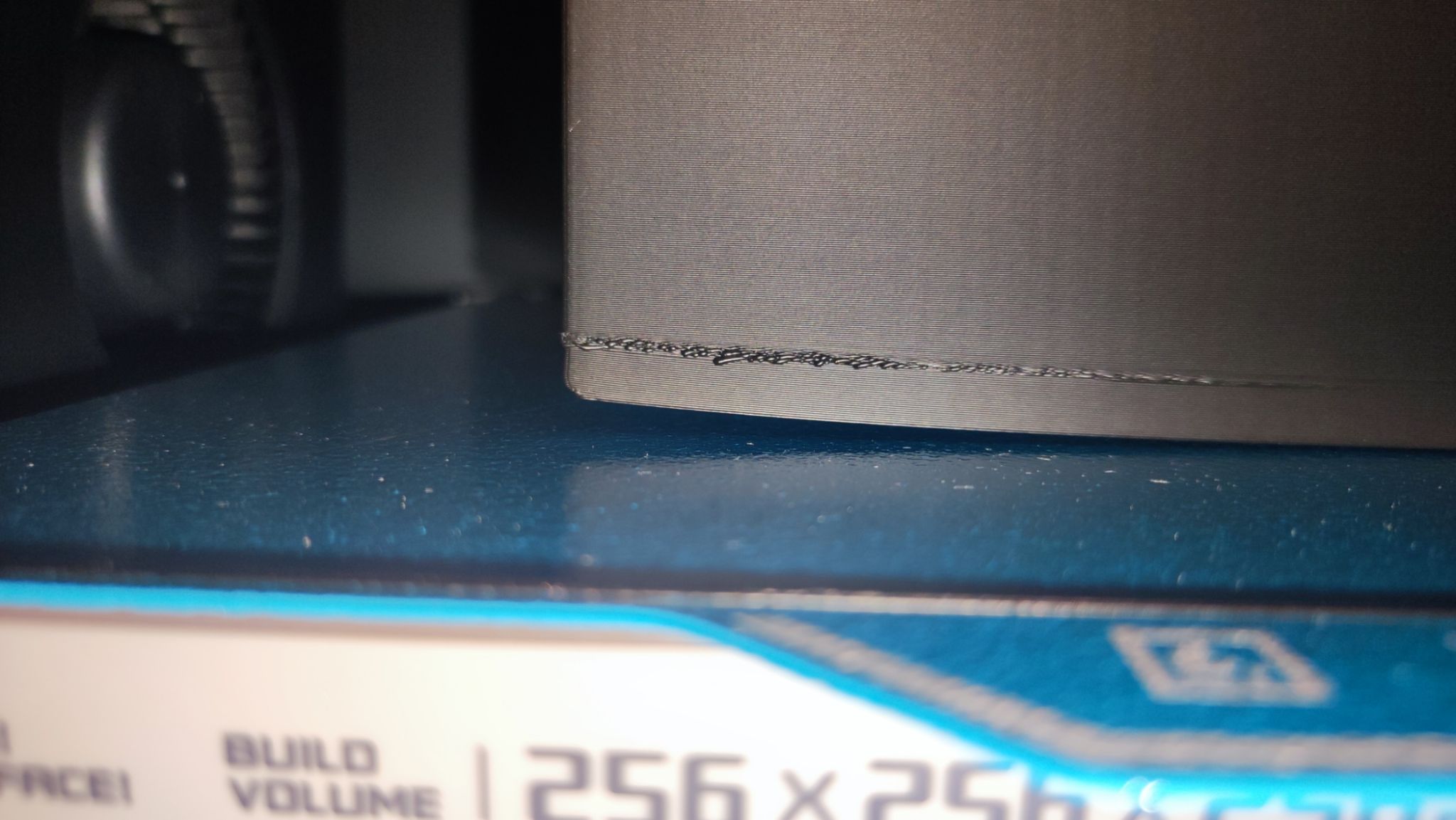

Bonjour à tous, Je ne vous ai pas oublié mais ça a été assez long avec le support. Après de nombreux essais de paramétrage et autre infructueux bambu m'a renvoyé une plaque. Je ne pensais pas que le problème serait réglé puisque la plaque de chez biqu était neuve. J'ai pu faire quelques impressions sur les deux derniers jours et tout roule ! Merci à tous pour votre aide. Et surtout bonne année !

Voila pour les photos. La première c'est après l'impression encore dans la machine. Ensuite les 2 avec ligne de purge c'est la plaque sortie de l'imprimante mais sans décoller la couche et enfin les 2 sans ligne de purge c'est en ayant retourné de sorte à voir la partie qui était sur la plaque. J'ai gardé la couche donc je peux refaire des photos.
Oui le ventilateur est bien coupé au début. Je fais ça en fin d'aprèm, la photo avec la couche sur la plaque ou décollé ?
Bon j'ai reçu mon nouveau plateau et mon premier test à warpé Pour info c'est un cryogrip frostbite, de ce que j'ai vu un plateau avec une excellente adhérence. Est ce que pour vous c'est normal d'avoir du warping sur du pla ? Est il logique d'imprimer en laissant la porte ouverte ? Si j'ai bien compris le warping est du a un rapide changement de température/refroidissement trop rapide.
