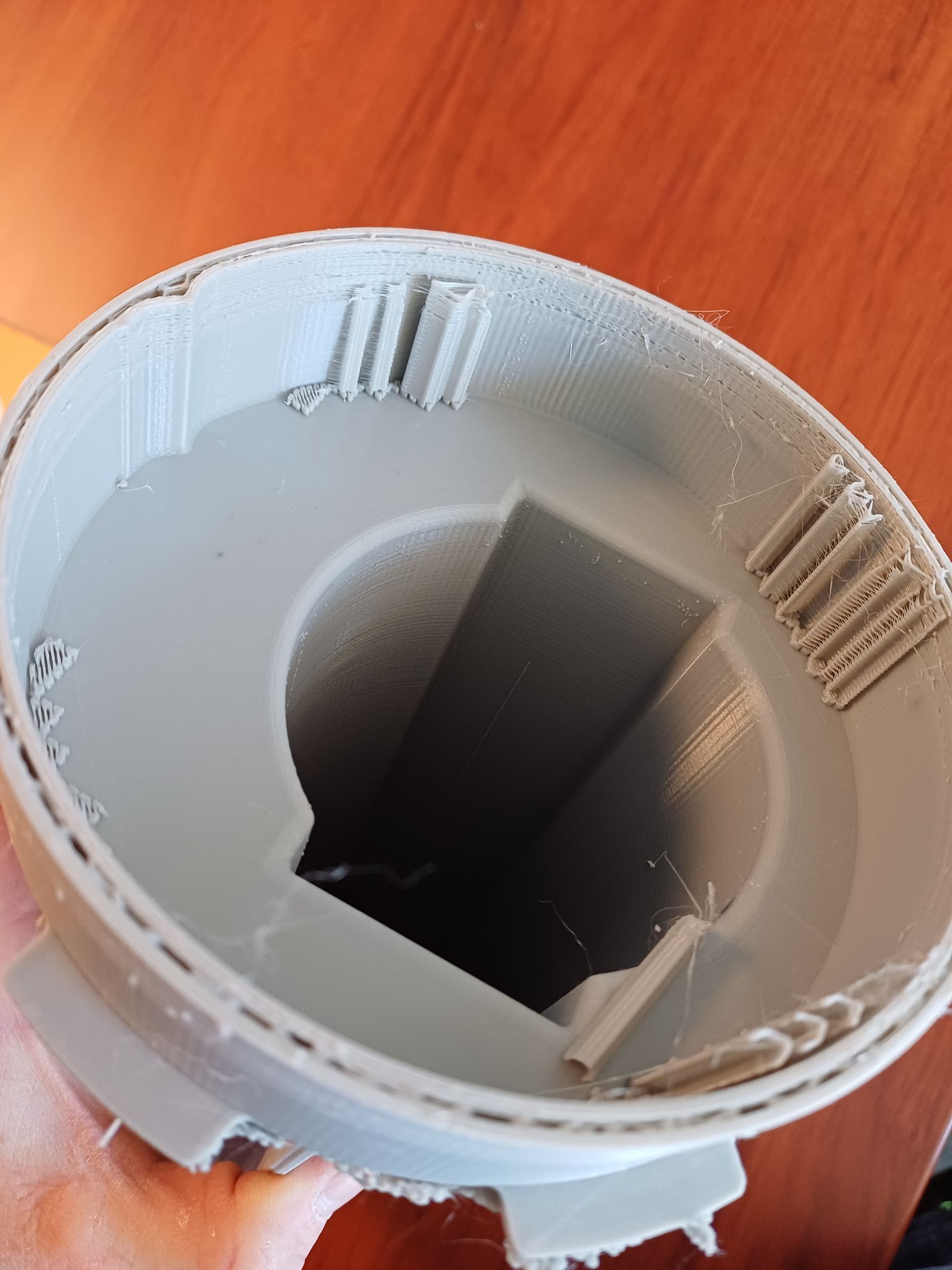

  1. Bonjour à tous et merci pour vos différentes pistes à explorer. Je pense avoir trouvé la solution et ce problème était généré par un conduit de ventilation détérioré. Vous trouverez ci-joint la photo. La détérioration a eu lieu lors de l'utilisation d'une matière nécessitant une chauffe de la buse importante (TECH force GF30) Pensez-vous que l'utilisation d'un conduit de ventilation en aluminium pourrait être une parade et être plus performant lors de mes impressions ? Dans l'attente de vous lire, Cordialement,

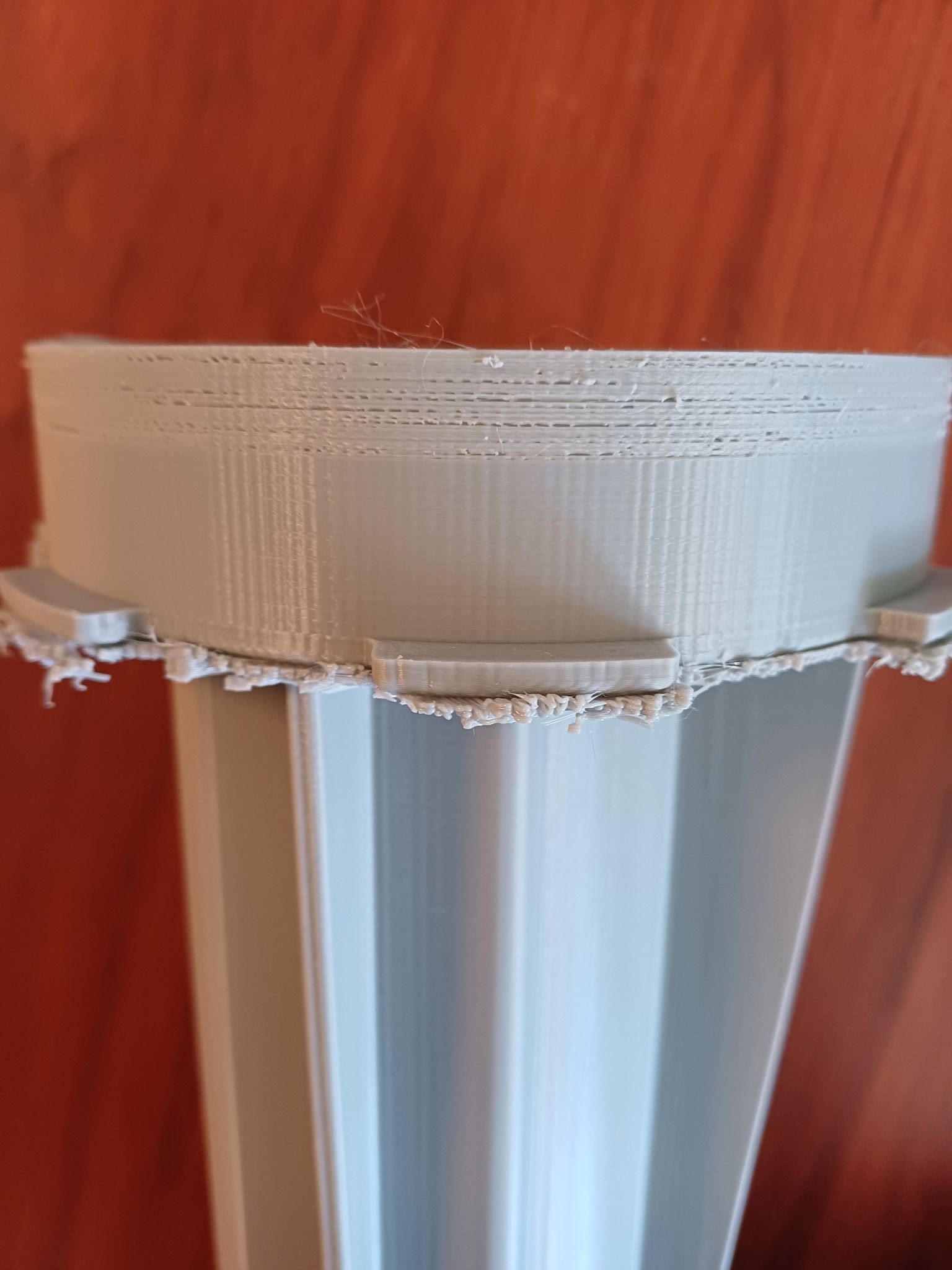

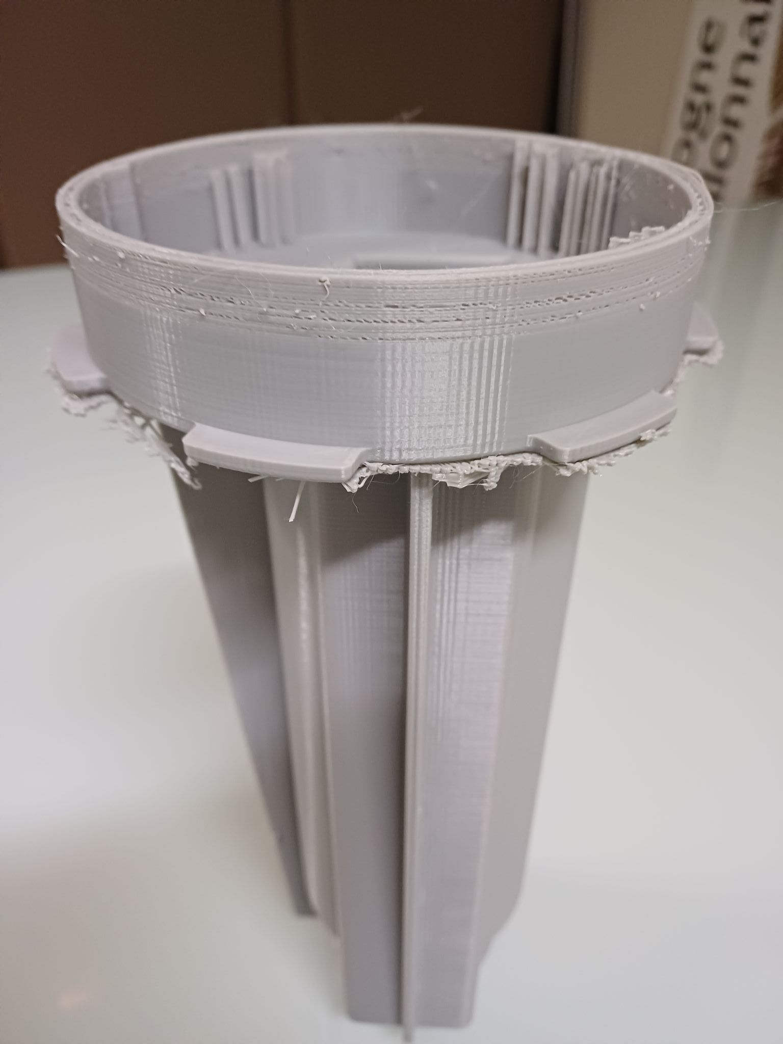

  2. Bonjour, Je possède une imprimante VOLUMIC SH65 et je rencontre un problème de finition en fin d’impression. Je réalise actuellement une pièce avec un temps d’impression d’environ 50 heures, et un défaut apparaît lors des deux dernières heures : un manque de matière visible sur la surface. Vous trouverez ci-joint quelques photos illustrant le problème. L’impression se déroule parfaitement sur environ 95 % de la pièce, avec une qualité de rendu excellente jusque-là. Voici les informations techniques associées : Buse neuve Ø 0.4 (50h d’utilisation), Entraînement du filament conforme aux recommandations du fabricant, Température du lit : 68 °C, Température de la buse : 245 °C, Filament utilisé : PETG HD de chez TAG. Auriez-vous une idée de l’origine possible de ce sous-extrusion en fin d’impression ? Je vous remercie par avance pour votre aide. Bien cordialement, Florian
