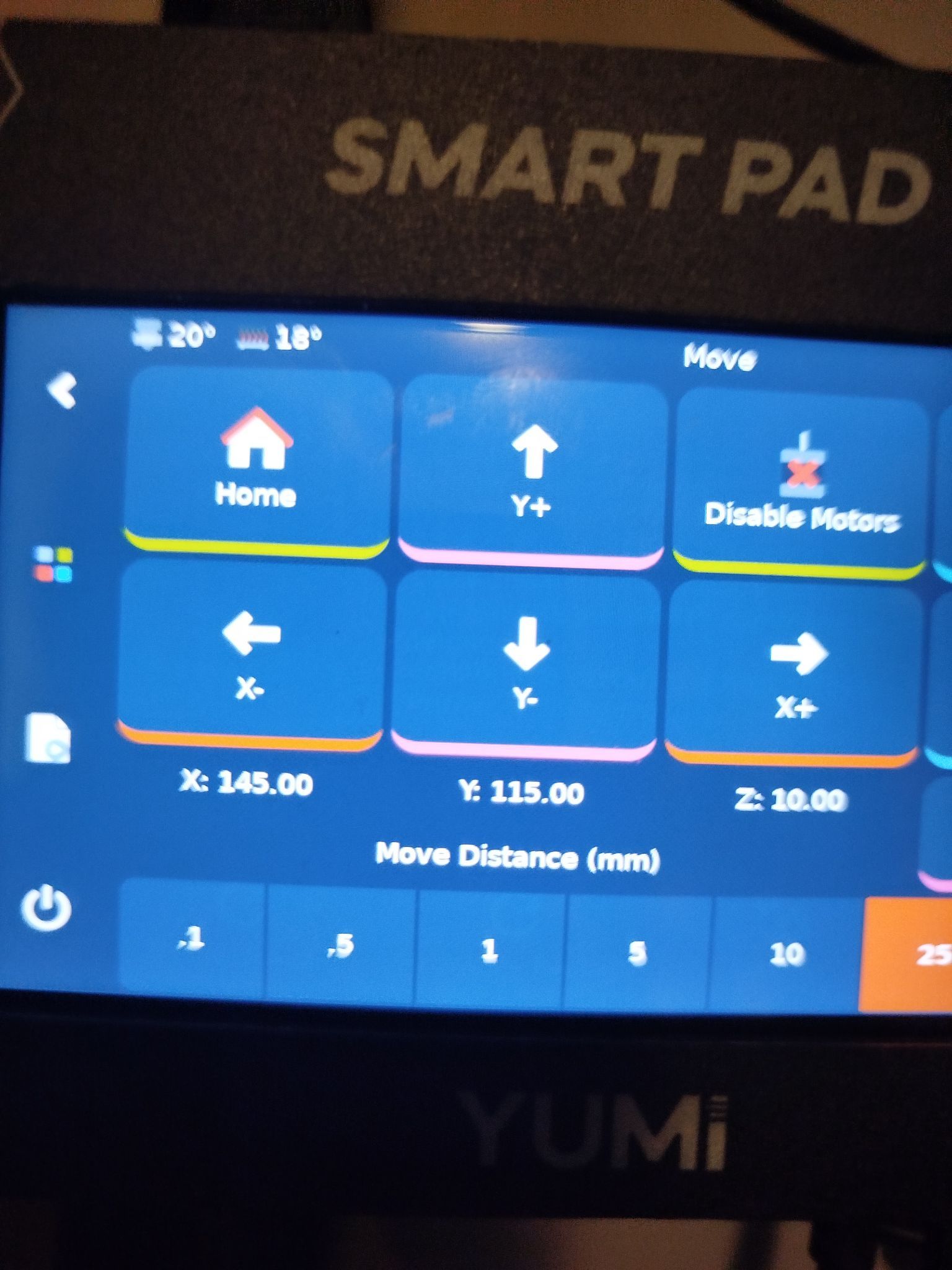

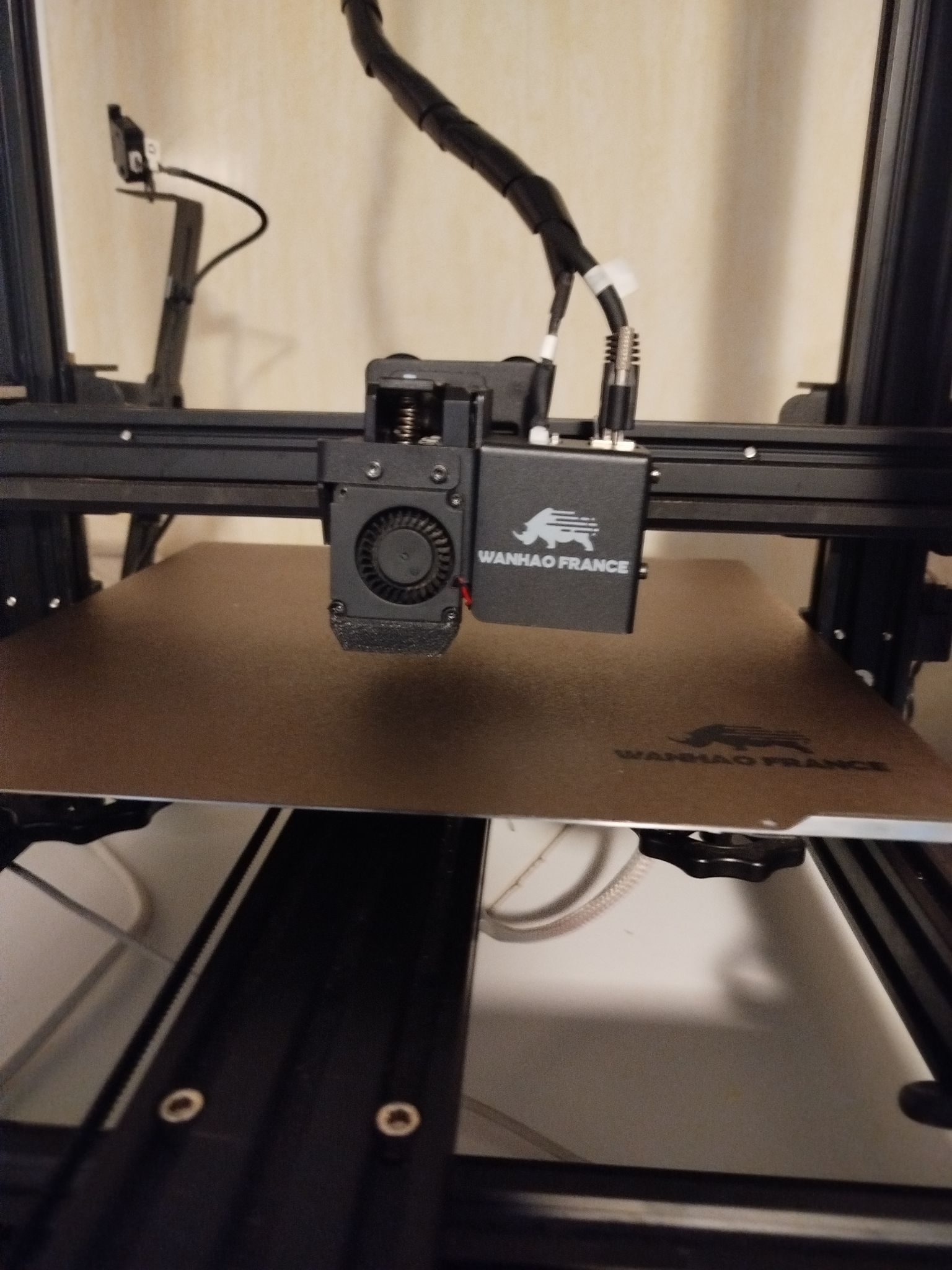

  5. le home est décalé sur l'axe Y vers l'avant du plateau, avant chaque impression l'imprimante fait un "home all" en partant d'en bas a gauche du plateau pour sois disant aller vers le centre la tete d'impression bute bien contre le detecteur de fin de course de l'axe X au depart du home. en gros il trouve le milieu de l'axe X mais pas celui du Y je ferait une video pour de monter ca plus en details. Voilà une photo d'où le home se fait.
  6. salut @pommeverte à tout Hazard serai tu capable de m'expliquer la marche a suivre pour décalé le point du home all de l'imprimante s'il te plait. j'ai un soucis de centrage lors de mes impressions depuis l'installation du smartpad. jJai un décalage d'au moins 5cm qui en soit n'est pas un problème lors de petite impression mais si je fait une grosse impression. je te laisse le fichier printer.cfg au cas ou merci printer (1).cfg
  7. oui c'est bien sa sa a réglé mon problème. ce qui est dommage c'est qu'il n'y a pas de profile ocra pour la d12 300 direct drive et smart pad. obliger par la 300 pro
  8. salut @pommeverte il fallait que fasse un reset extrudeur via la commande G83.

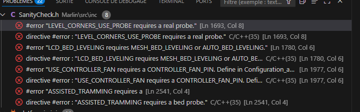

  11. bonjour @pommeverte j'ai tenter encore une fois de faire mon propre firmware sans BL touch mais j'ai toujours des erreur a la fin de la compilation

  15. Oui je le savais mais le soucis était que comme je devais faire le niveau du plateau (les 4points). Le firmware avec 3d touch ne le permettait pas. je compte bien de remettre bientôt. Et pour les erreurs je ferai une capture d'écran demain après midi.
