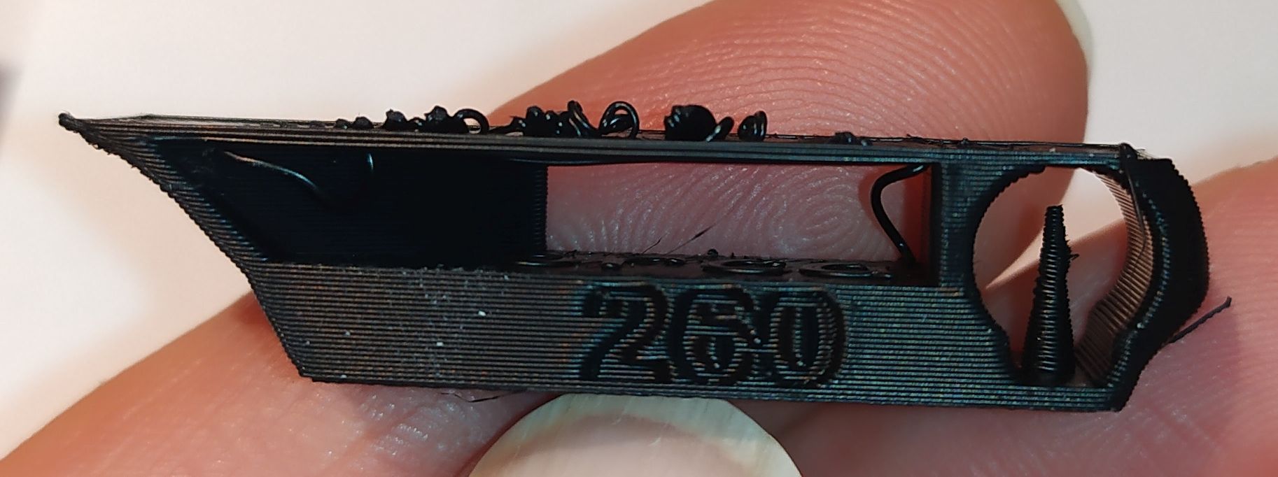

  5. Bonjour, Résultat du test avec une config sans rien changé slicer : bambu studio buse : 0.4 profil : 0.08 mm high quality @BBL X1C filament : generic ABS 1er photo : ABS classic 2eme photo : ABS ESD Nanovia Je pense que je vais commander de l'ABS ESD de chez 3DXtech...en espérant que ça fonctionne mieux

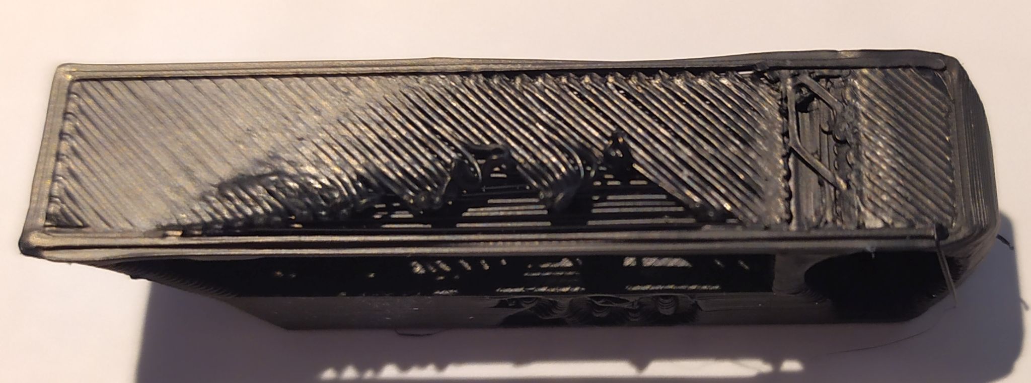

  8. j'ai réduit la distance de 0.16 à 0.1 ça accroche un peu mieux mais après c'est la couche "pont interne" qui déconne... je vais jamais m'en sortir...
  9. Effectivement la tour a été imprimé alors que la chambre était à température ambiante (23°) Pour l'instant je n'ai pas de problème de décollement du plateau étant donné que je n'imprime que le début de la pièce J'aimerai régler le soucis entre la couche "interface support" et la couche "paroi en surplomb", sur la photo on voit bien que le filament n'adhèrent pas du tout En pièce jointe, une capture d'écran du slicer. Si on compare la photo et la capture, les parois intérieures sont bien collées tandis que le filament de la paroi en surplomb fait n'importe quoi. Si vous avez des idées, je suis preneur
  10. Après analyse, je pense que mon soucis viendrait d'une mauvaise adhérence entre la couche "interface support" et la couche "paroi en surplomb" Sur la photo, on voit bien le défaut. Quelqu'un aurait-il une solution à me proposer ? j'ai beau chercher dans les différents menus, je ne vois pas quel paramètre changer... Merci pour votre aide

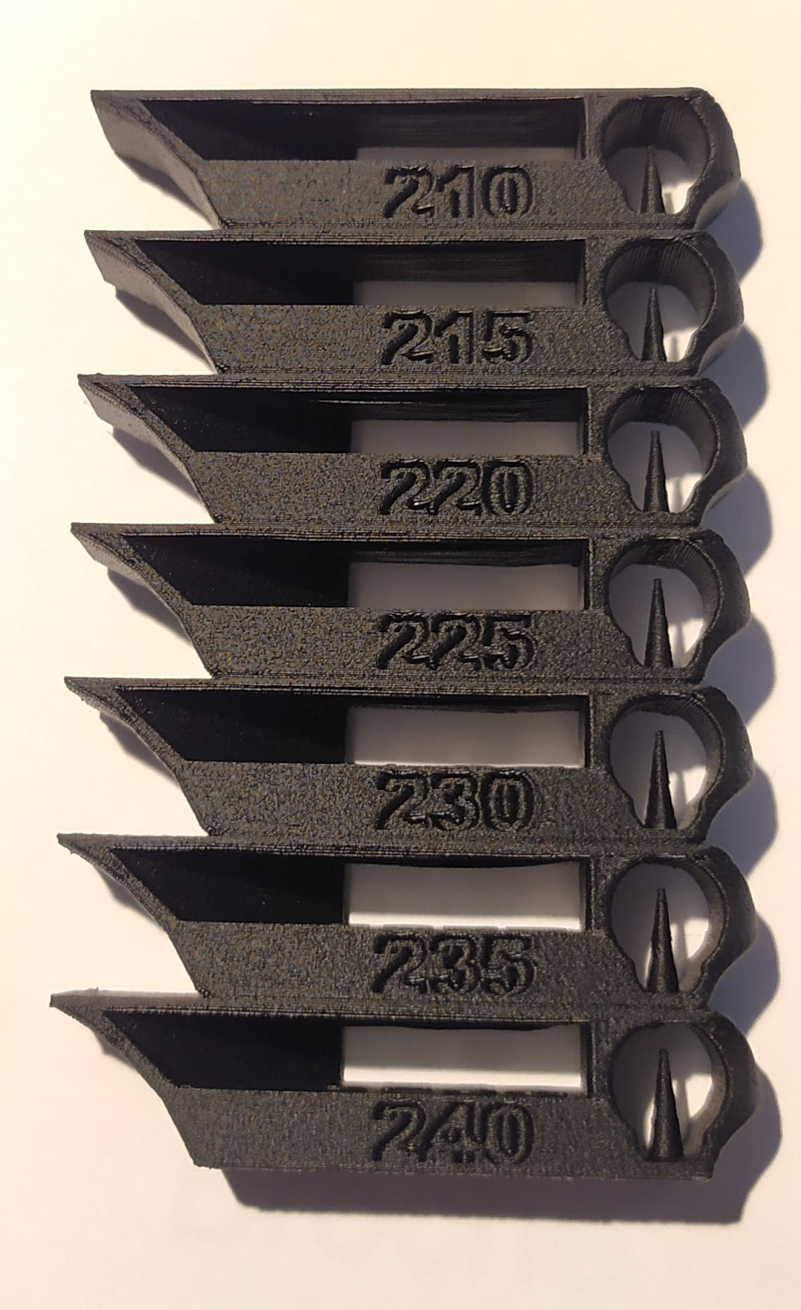

  11. Désolé, je n'ai pas l'habitude des forums Est-ce qu'il existe un tuto sur le forum pour m'expliquer comment faire ? résultat des tests... tour des températures toujours pas convainquant, en plus elle ne s'est même pas finie, la buse s'est bouchée... test du débit et de rétraction sont corrects
  12. je suis parti sur un profil bambu lab 0.08mm high quality et j'ai changé la vitesse d'impression non, je suis parti avec une config généré par chatgpt En ventilation, je dois être à 20% max Je refais un test de tour de température en utilisant des profils standard ABS sans rien changer puis j'enchaine avec un test de débit
  13. Résultat de la tour de température je sais pas quoi en penser... Lundi je fais le test de débit A suivre...
