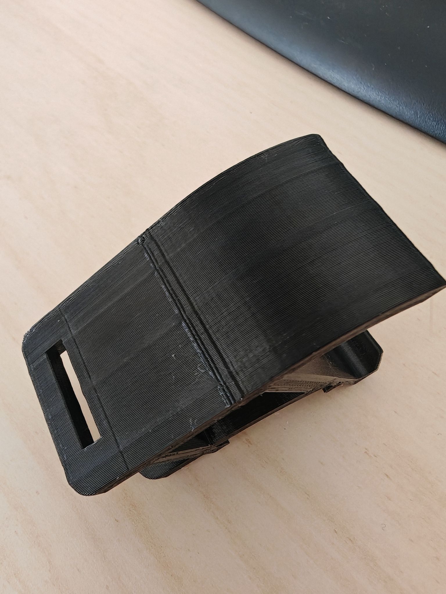

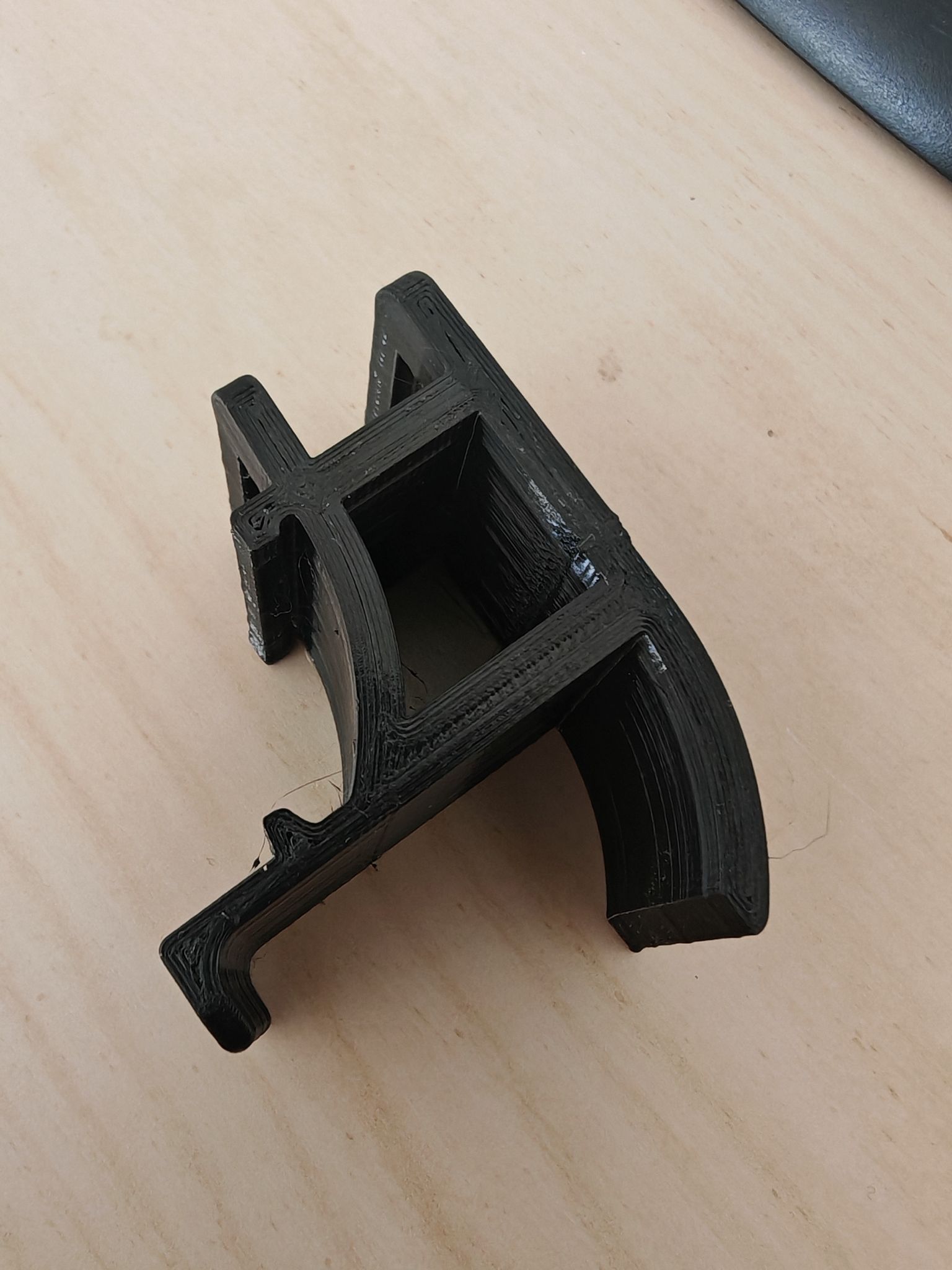

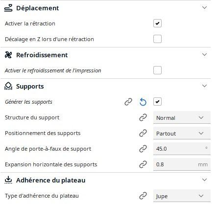

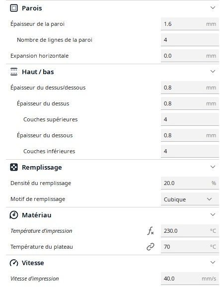

  2. Bonjour à toutes et à tous, J'aimerai votre avis sur mon profil Cura pour des impressions en PETG avec mon imprimante Creality Ender 3D Max. Je trouve que le rendu final de la pièce n'est pas top, et vu que je débute en impression 3D je sollicite votre aide. Je précise que sur le fichier STL les surfaces sont lisses. J'utilise une nouvelle bobine PETG 1.75mm de la marque Creality et mon imprimante se trouve dans mon atelier (actuellement 23 degrés en 50% d'humidité). Merci d'avance pour vos retours
