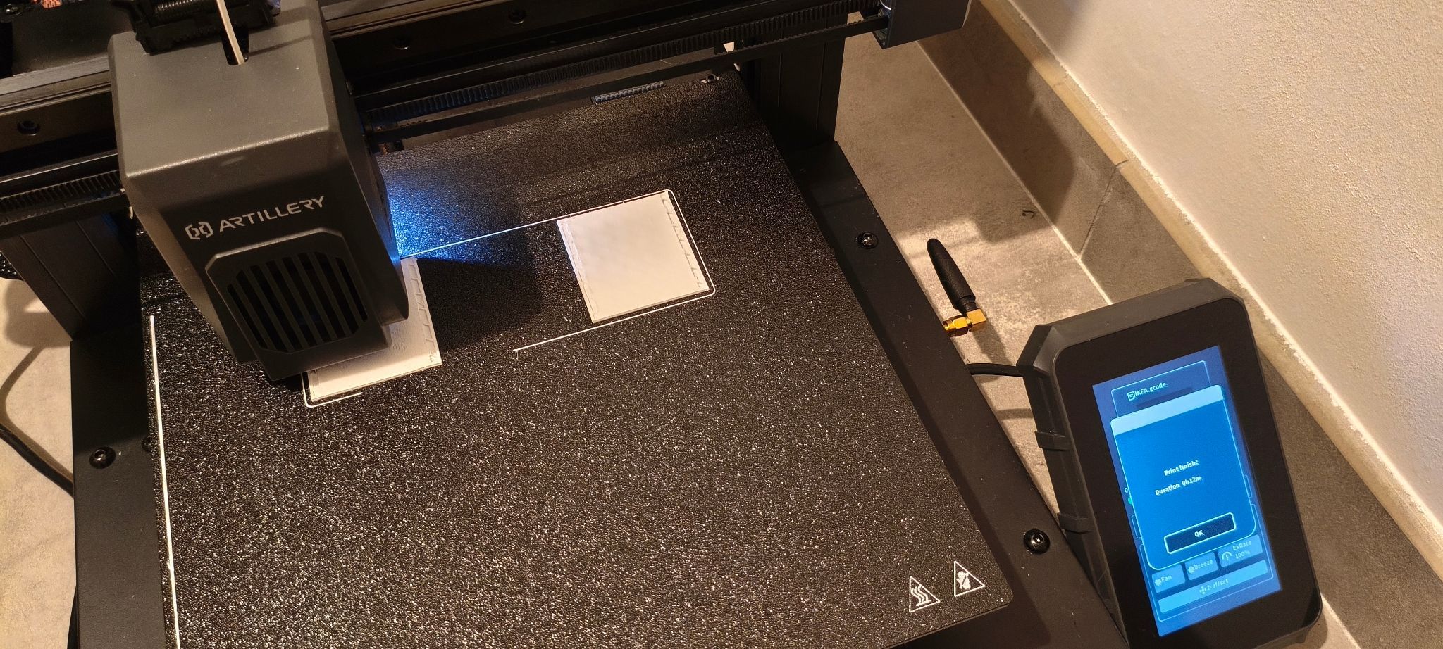

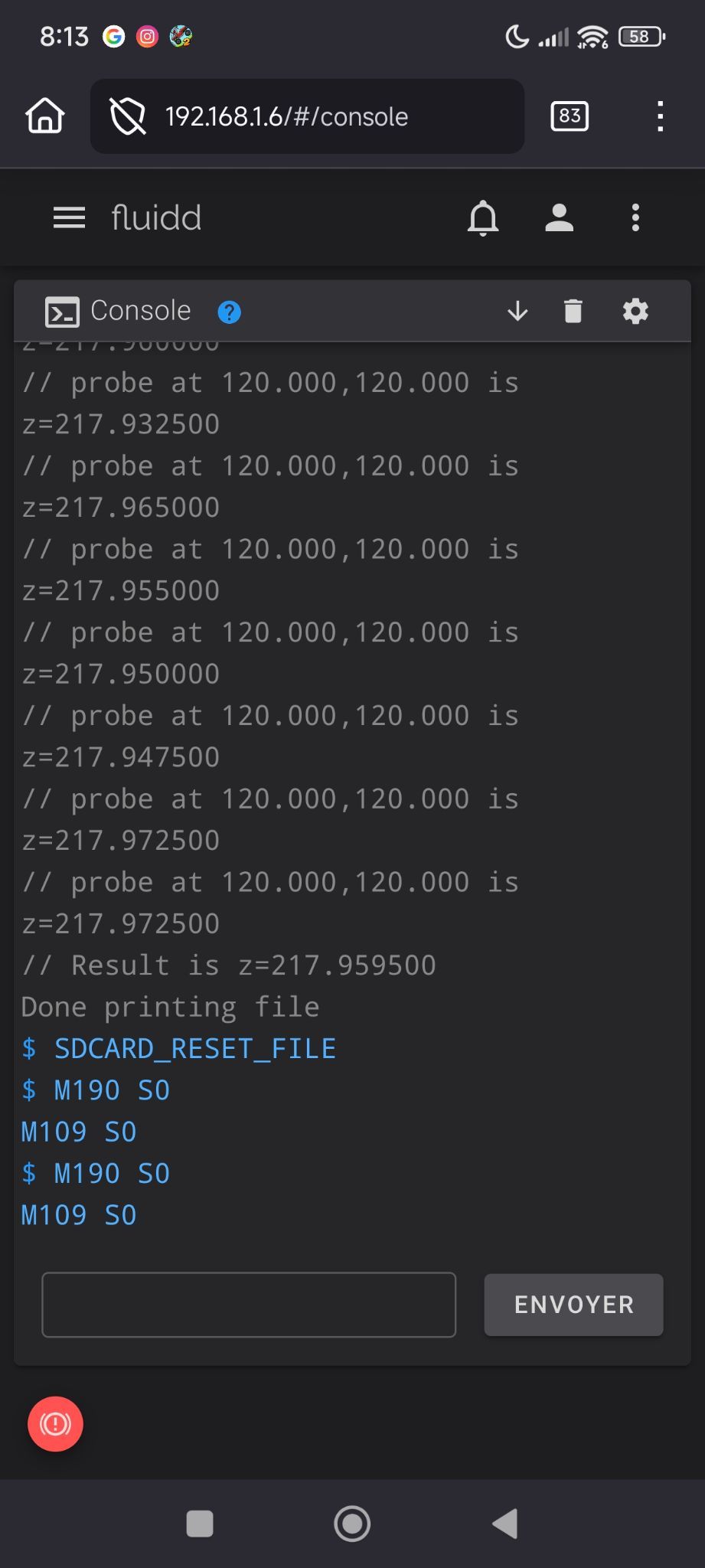

  5. C'est encore moi.... Je pensais le problème résolu, mais je reviens pour la même chose. Après plusieurs essais concluant, aujourd'hui à nouveau la même histoire. J'ai voulu imprimer un fichier pour une durée annoncée de 1h59 (une pièce du proto multiboard.io. La première fois l'impression s'est terminée au bout de 32 minutes, j'ai relancé le même gcode et cette fois il s'est terminée au bout de 1h12 toujours en ayant inscrit que l'impression est finie. Autre information, la tête ne revient pas en place comme une vrai fin d'impression et le ventilateur reste allumé à fond. Je ne sais vraiment plus quoi faire. Merci d'avance

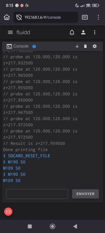

  10. Rien, juste les températures. Pour l'impression j'ai le profil fait par MrMagounet, donc impression à 200mm/s en extérieur et 300mm/s' en remplissage ; sauf première couche. J'ai relancé une impression de la même pièce et du même fichier et c'est passé. Est ce qu'un z-offset un poil trop bas peut créer ce problème ? J'ai remonté de 0.04 pendant l'impression.

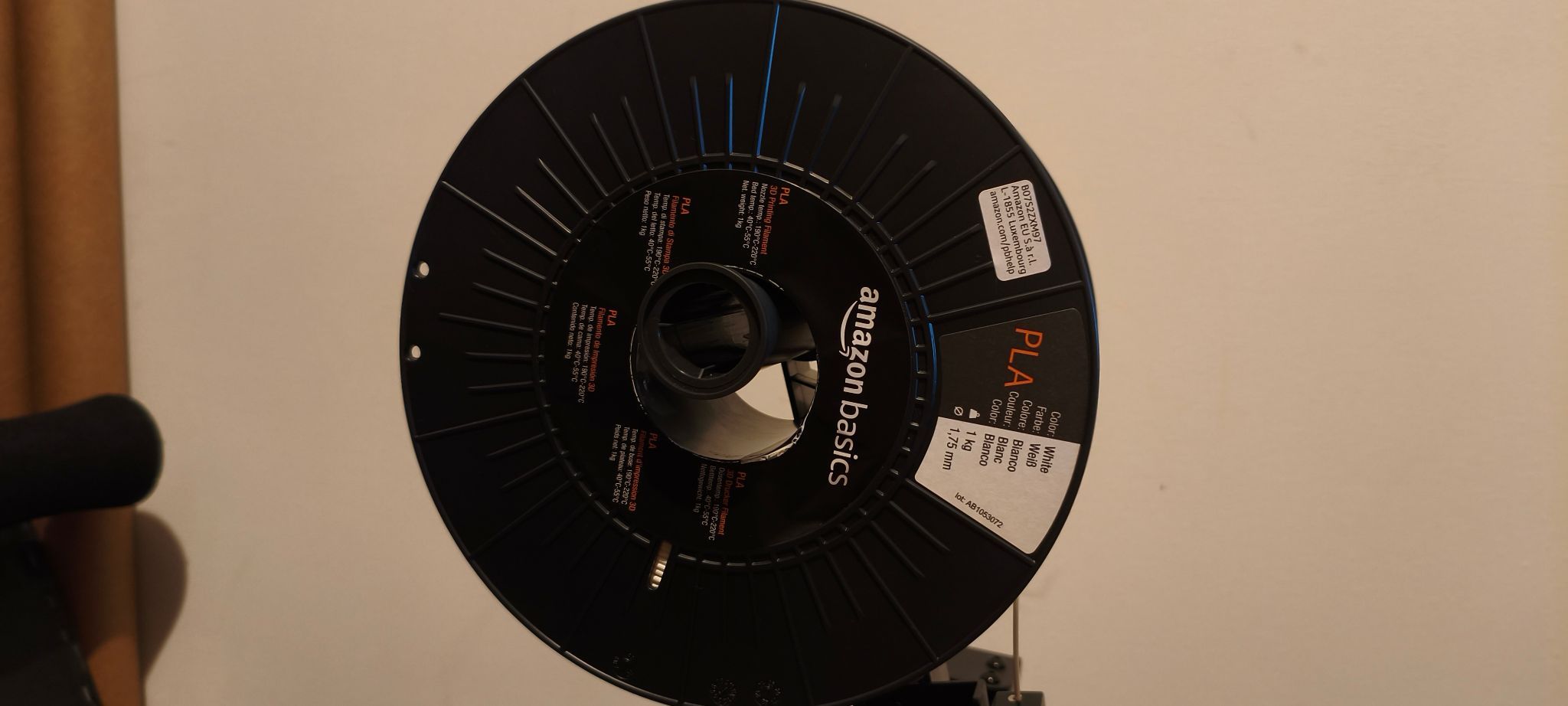

  11. Voici le dernier essai à l'instant Non pas de sécheur, après utilisation je remets les bobines dans les sachets en vidant un max l'air et avec les sachets de déshumidificateur. Bobine plastique (voir photo)
  12. Pour tester l'USB, j'ai même lancer une à partir d'une clé et je l'ai retirée en cours d'impression, hasard ou pas, l'impression s'est terminée correctement. Pour les premiers essais j'ai acheté une bobine de blanc et une de noir en PLA Amazon Basic... (Je n'avais encore rien lu avant d'acheter)

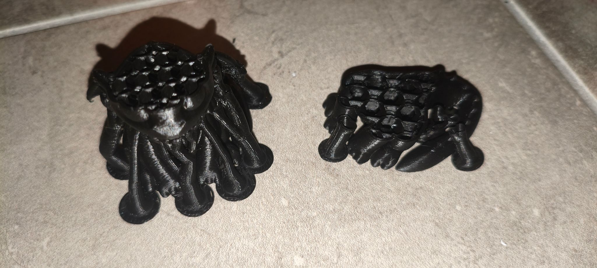

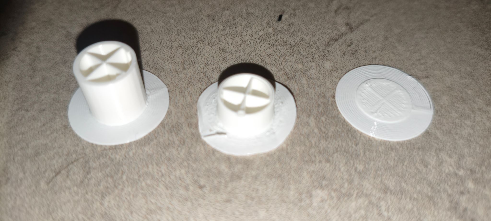

  14. Merci Ce qui me dérange c'est que ça le fait sur plein de fichiers différents. D'autres fichiers où j'ai eu un problème, mais dont parfois ça a fini : https://makerworld.com/fr/models/135557 https://makerworld.com/models/1439744 https://makerworld.com/fr/models/1638633 (sur celui ci je crois n'avoir eu le problème que sur les cylindres) En photo les trois essais des cylindres dans l'ordre (le 4eme a été le bon), et deux essais du dragon (le 3eme a été ok)

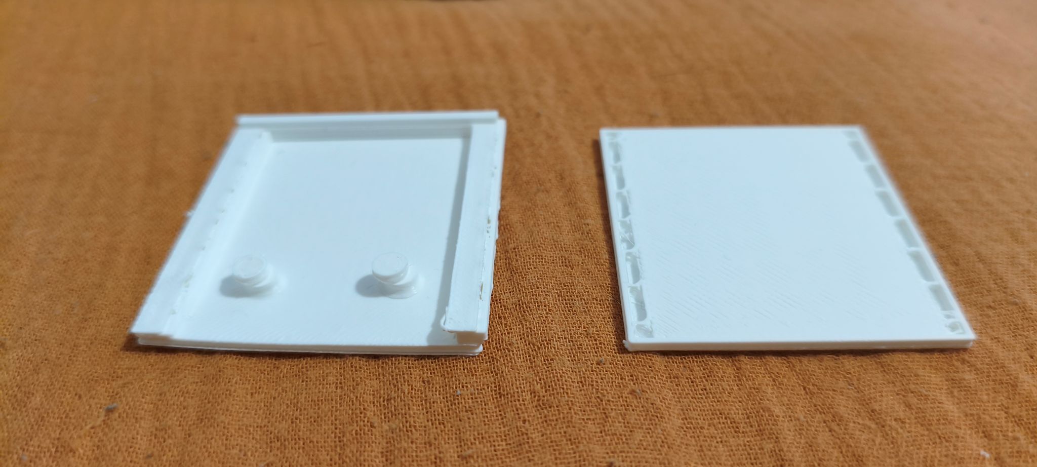

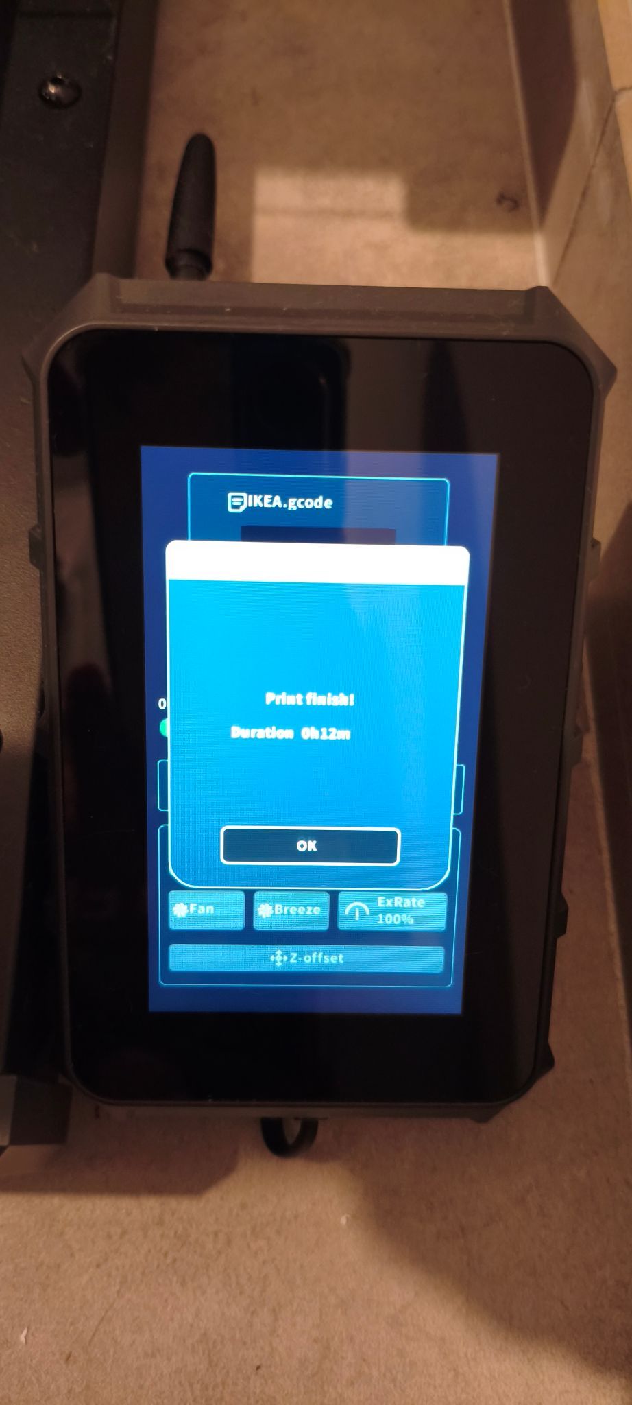

  15. Pour les fichiers de la photo d'exemple, les STL sortent de maker World https://makerworld.com/fr/models/814864-ikea-billy#profileId-756902 Pour la découpe je l'ai faite avec Orca Slicer. Pas de modification de gcode entre les deux impressions. Comme j'ai marqué, j'ai lancé le fichier, j'ai vu le problème d'alignement, j'ai stoppé l'impression, puis relancé environ 30 minutes après. Au bout de 10 minutes (de mémoire) l'imprimante annonceait la fin de l'impression et le résultat est la pièce de droite.
