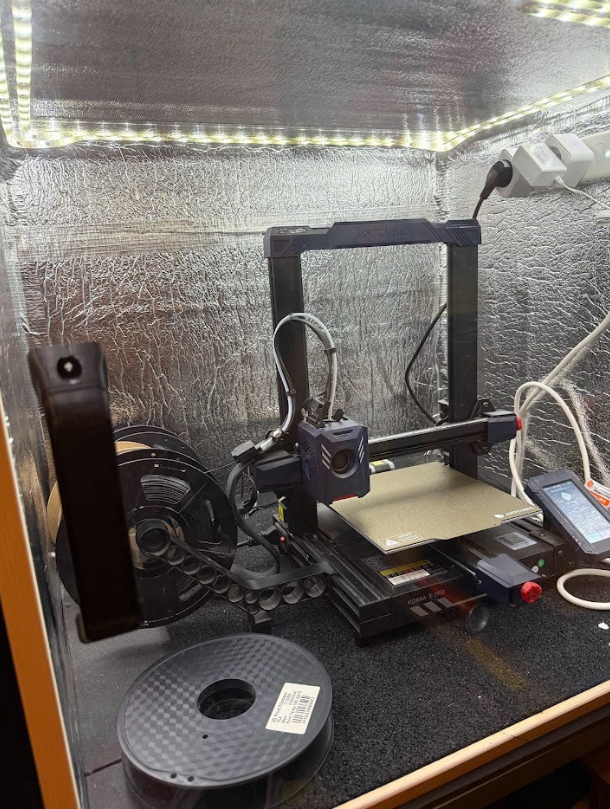

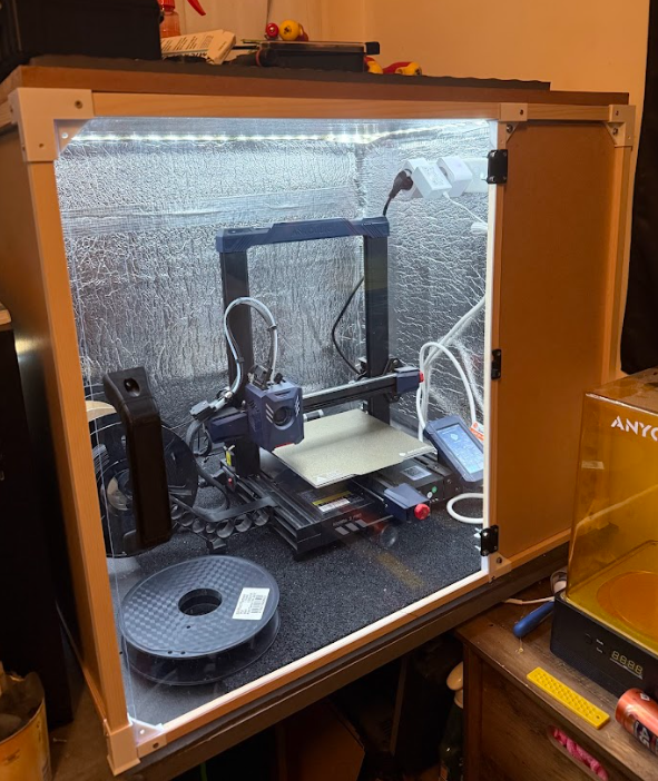

    Bonjour, J'avais oublié l'étape de présentation et je vais donc la faire maintenant. Moi c'est Julien, électricien industriel, fan de 3D et d'informatique et de DIY. J'ai commencé l'impression 3D sur une anet A8 + que je n'ai jamais réussi à faire marcher correctement, j'avais donc abandonné. Je me suis acheté une kobra 2 pro il y a 1 an et demi pour un petit projet et je la faisait tourné de temps en temps. Depuis 2 mois elle tourne presque tout les jours maintenant, elle est resté d'origine et je l'ai cloisonné. L'imprimante est d'origine, sauf le plateau maintenant, (depuis la photo je l'ai surélevé un peu pour une meilleur circulation d'air dessous, mis une caméra action pour suivre a distance en complément des 2 prises connecté. comme ca lorsque je suis au travail avec une impression en cours je peu surveillé. J'ai aussi installé un sécheur de filament plutôt que le support de bobine standard (je change très peu de finalement, ASA noir Eryone, PETG blanc Eryone pour 95% des impressions) J'ai aussi une anycubic photon 2 que je me sert peu
