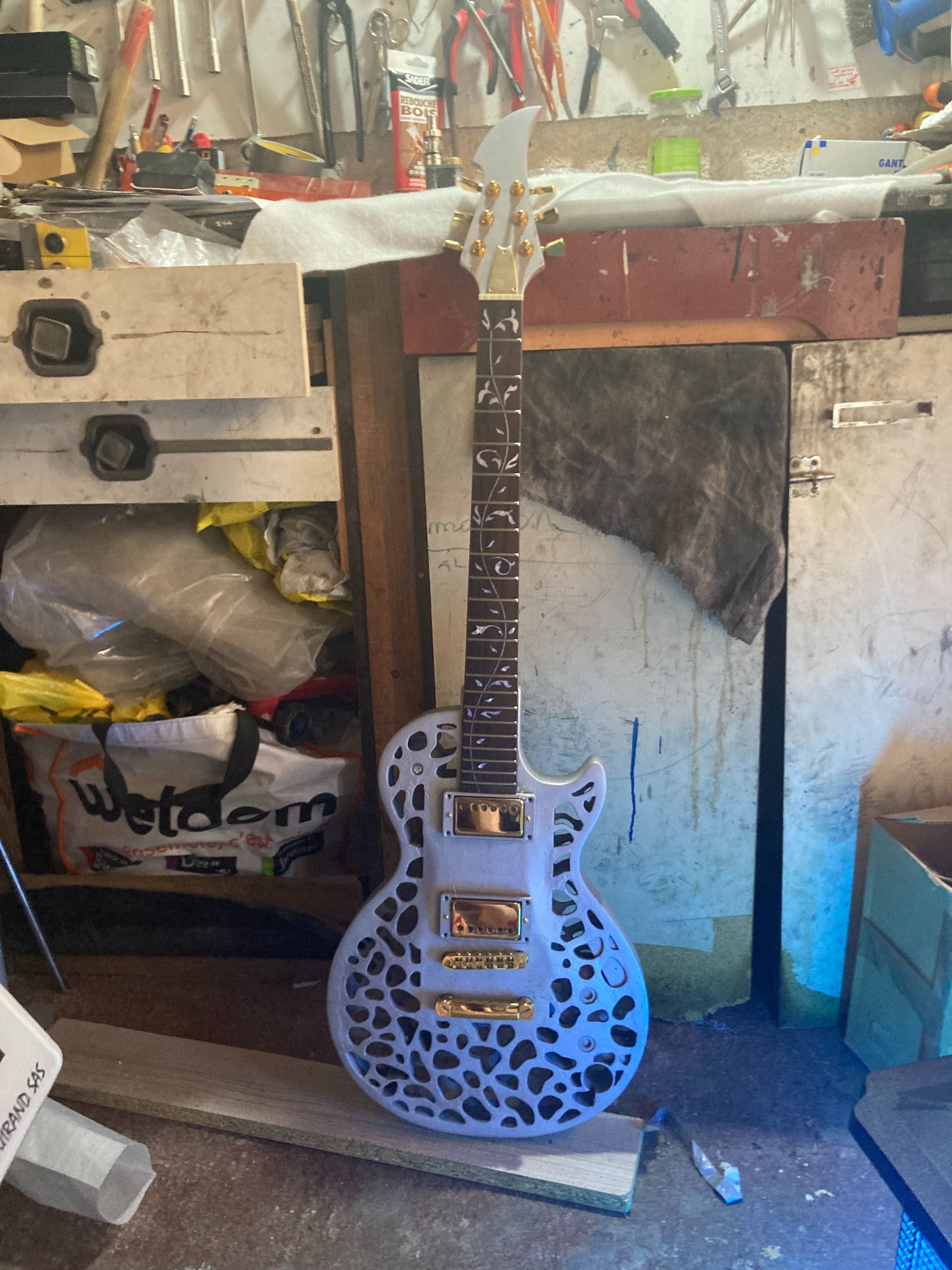

Salut @Guillaume3D merci pour le compliment, oui je voudrais quelque chose qui sorte de l'ordinaire, je voulais la faire noire et accastillage doré mais trop commun justement ( même si ça reste classe) elle pèse 3kg et 300 grammes exactement pour la précision micros actifs EMG signature James Hetfield la jem jr … magnifique guitare je voulais la jem 7v wh, j’avais pas les sous à l’époque, du coup j’avais pris une rg 450 dbx wh. Le choix du TOF, inconsciemment je pense, vient de cette frustration

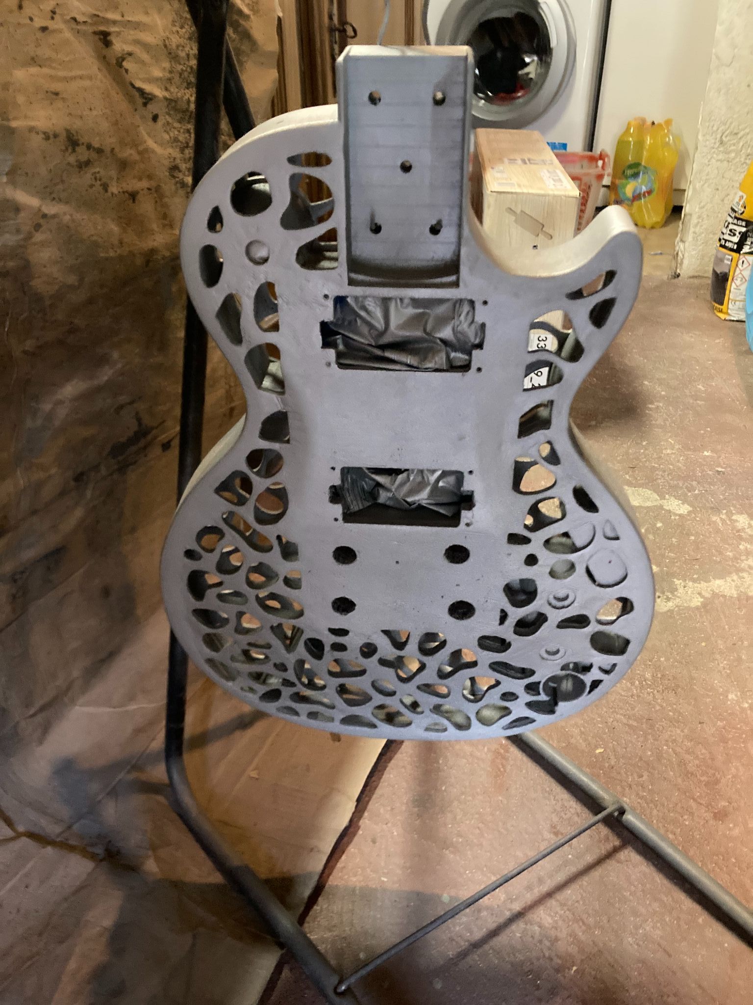

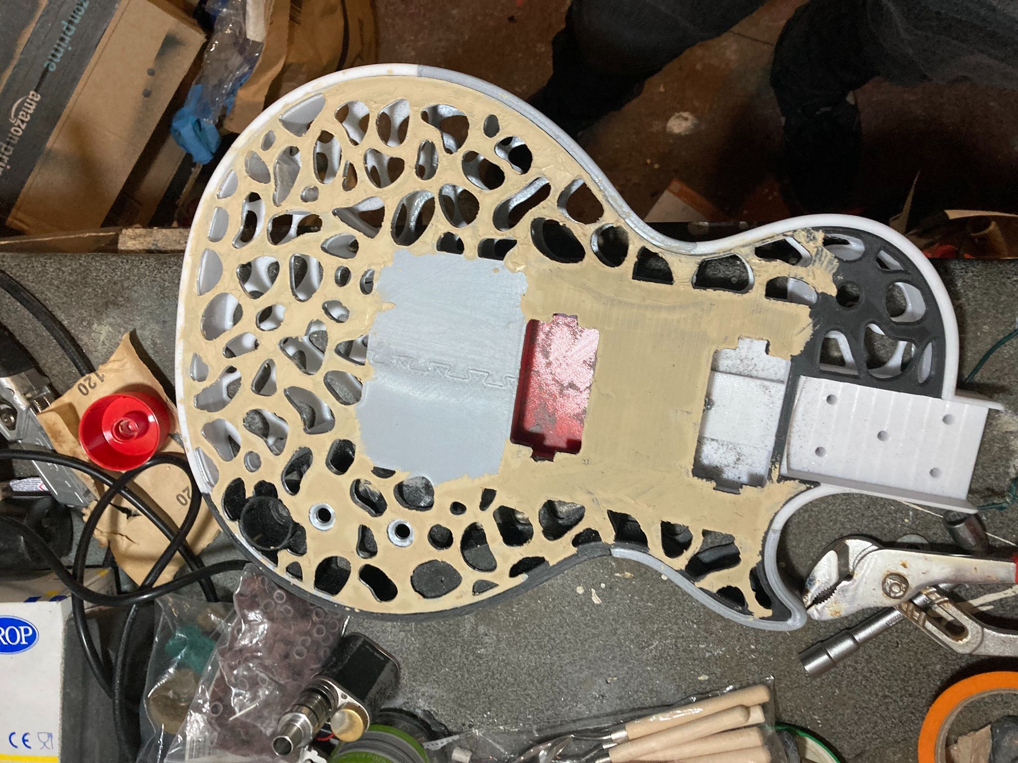

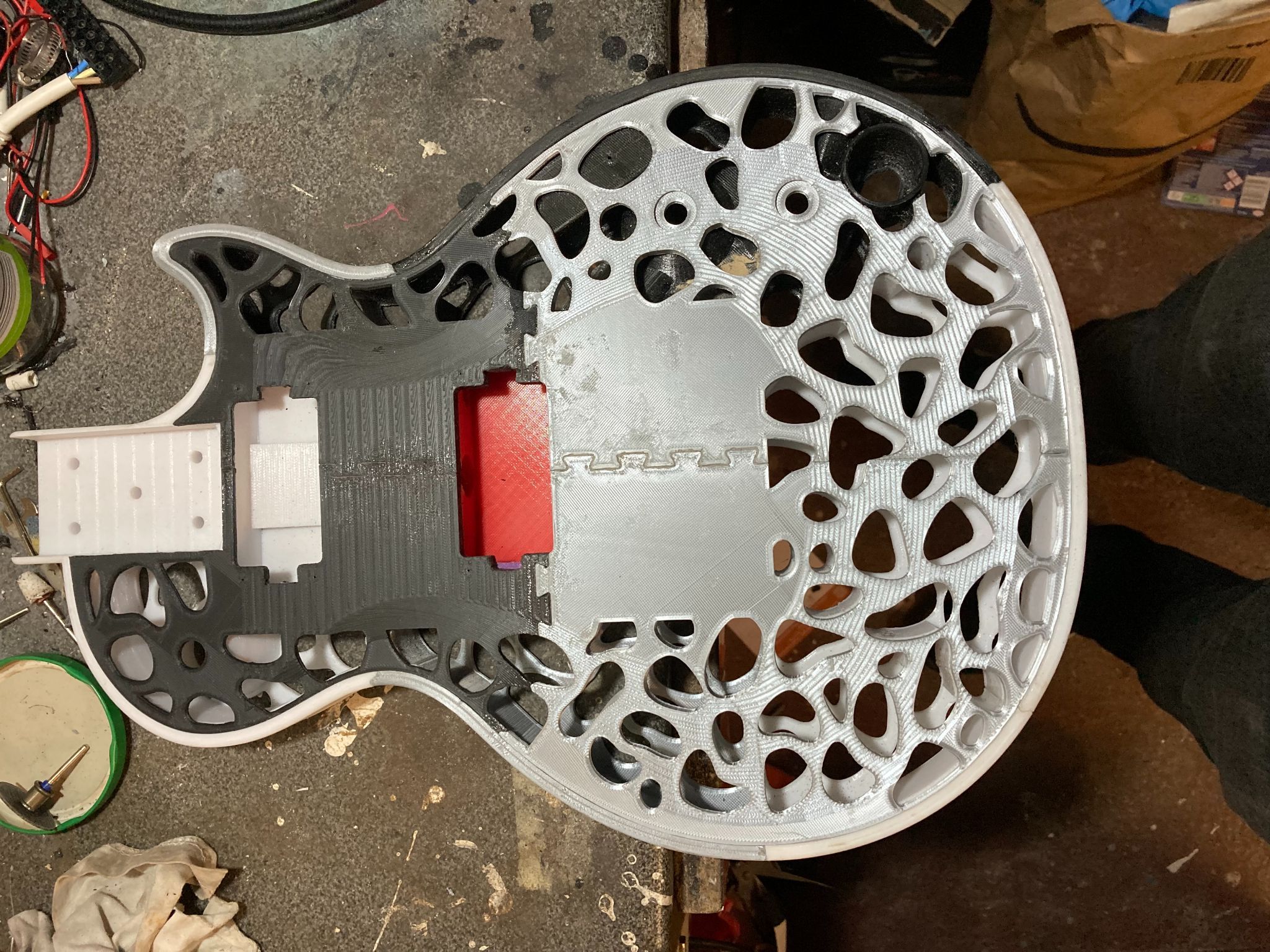

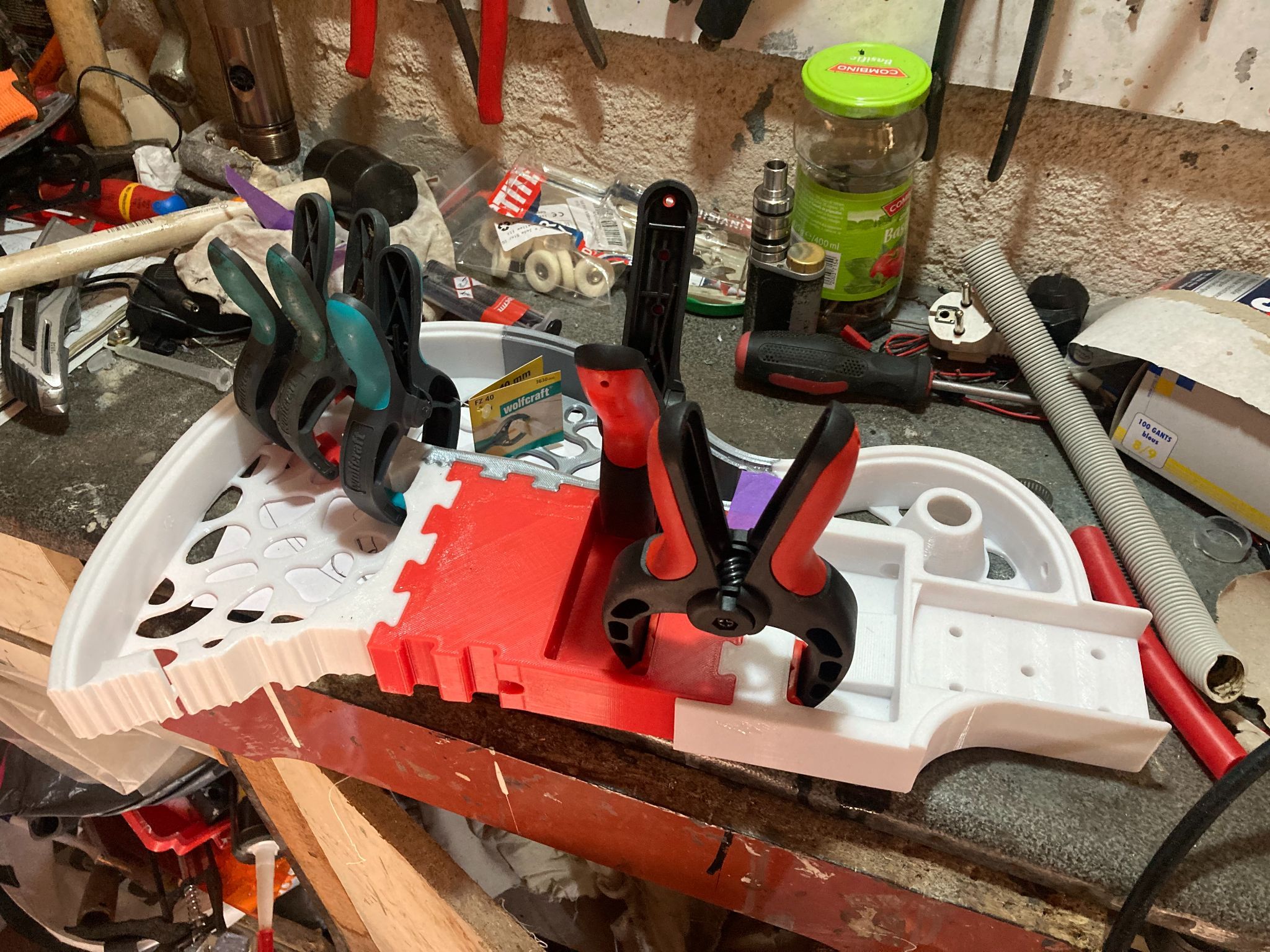

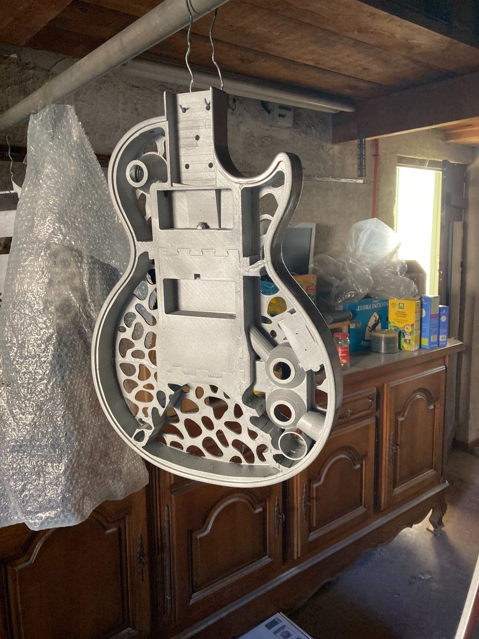

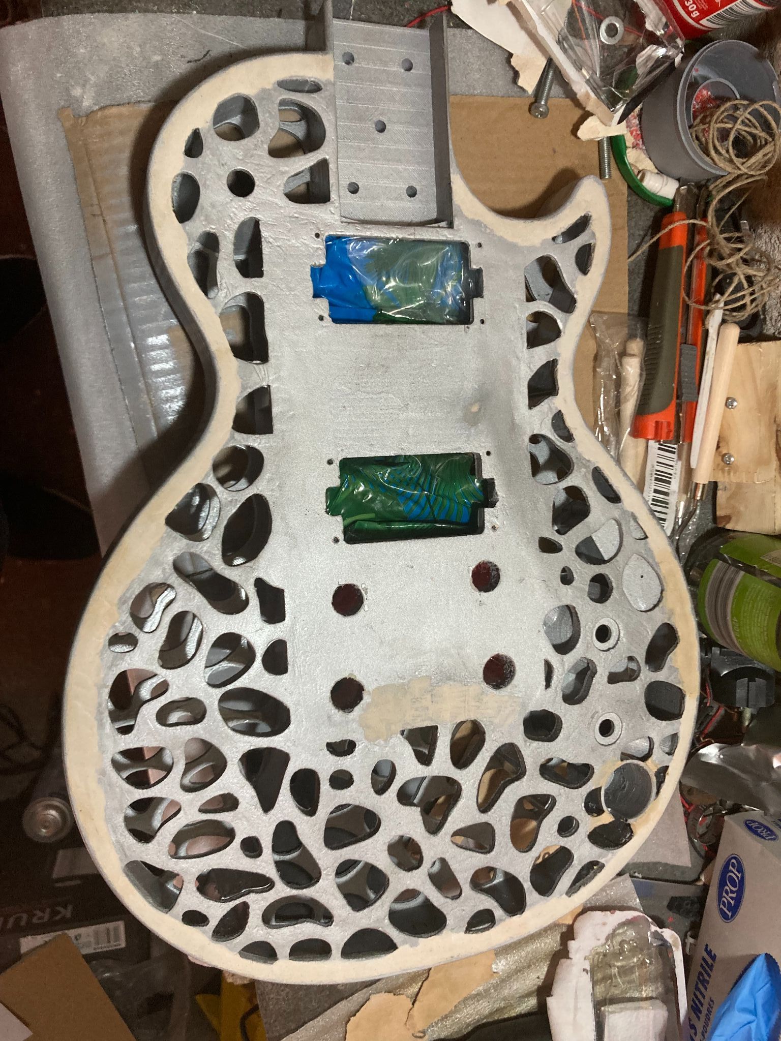

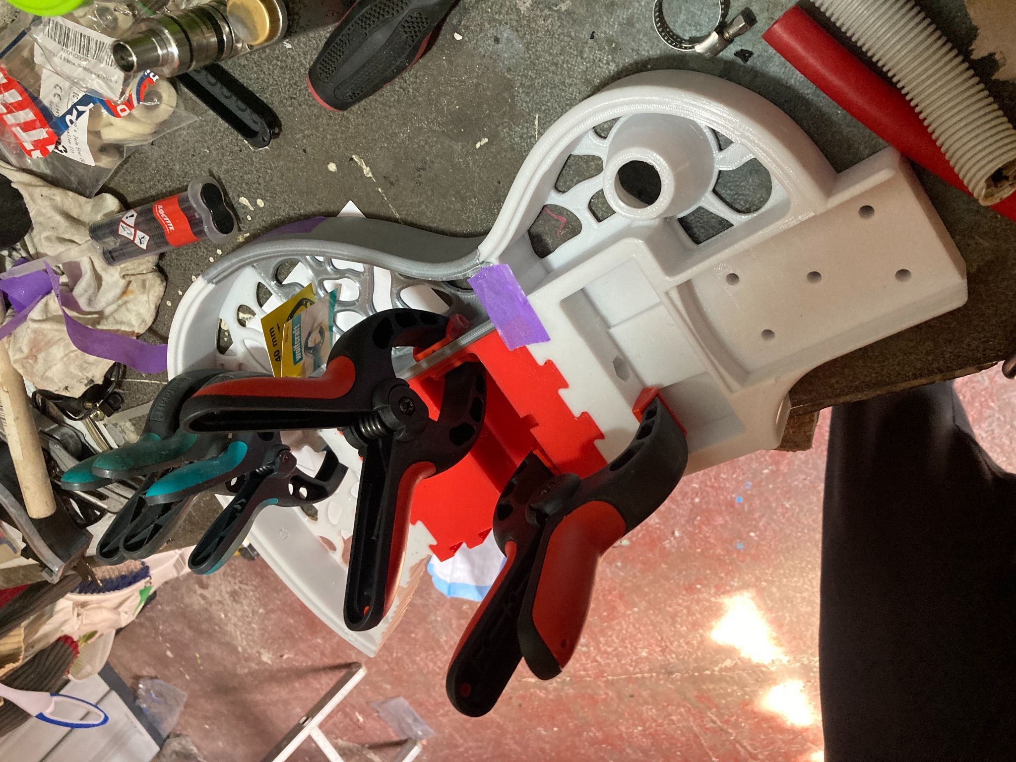

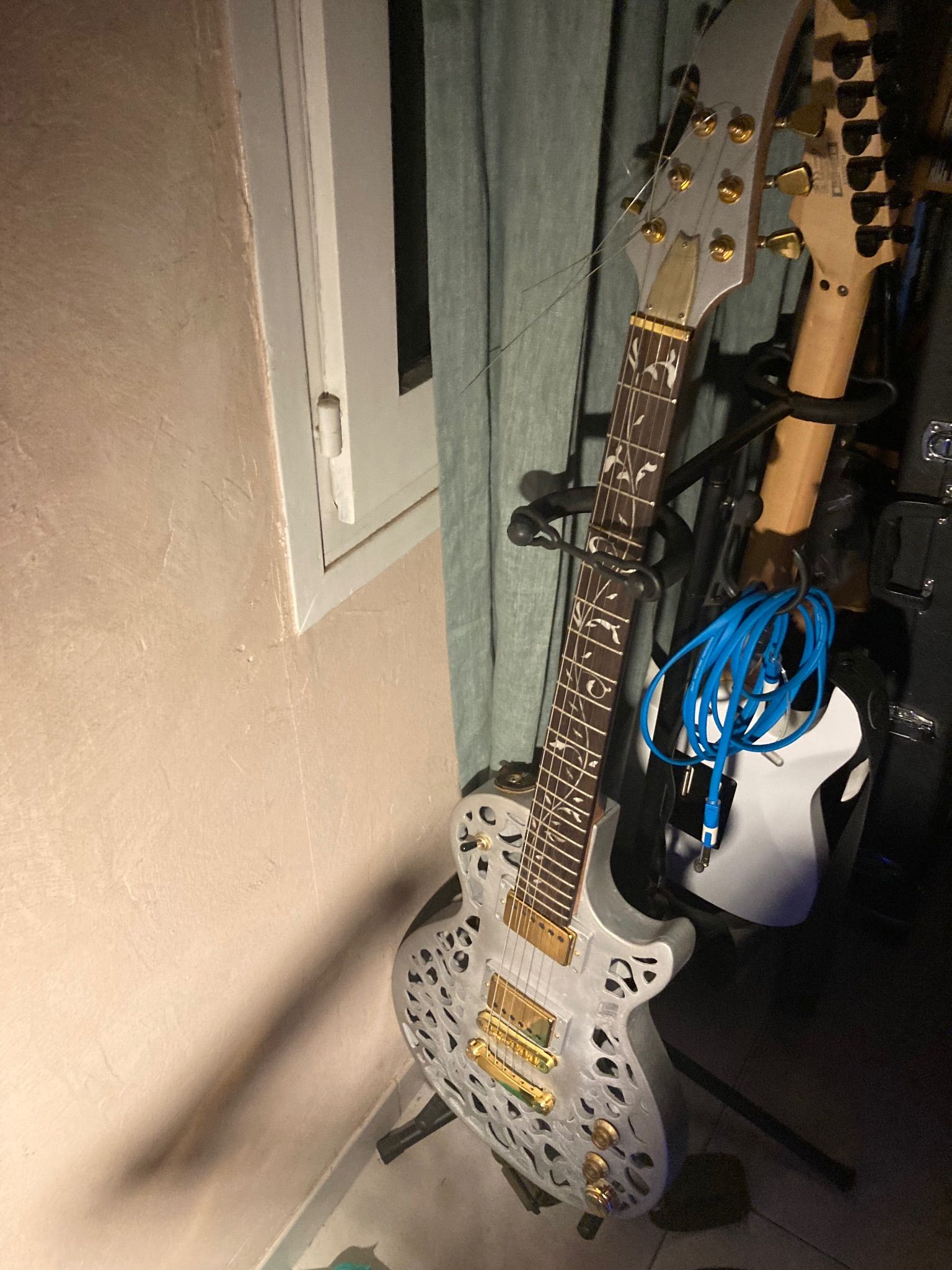

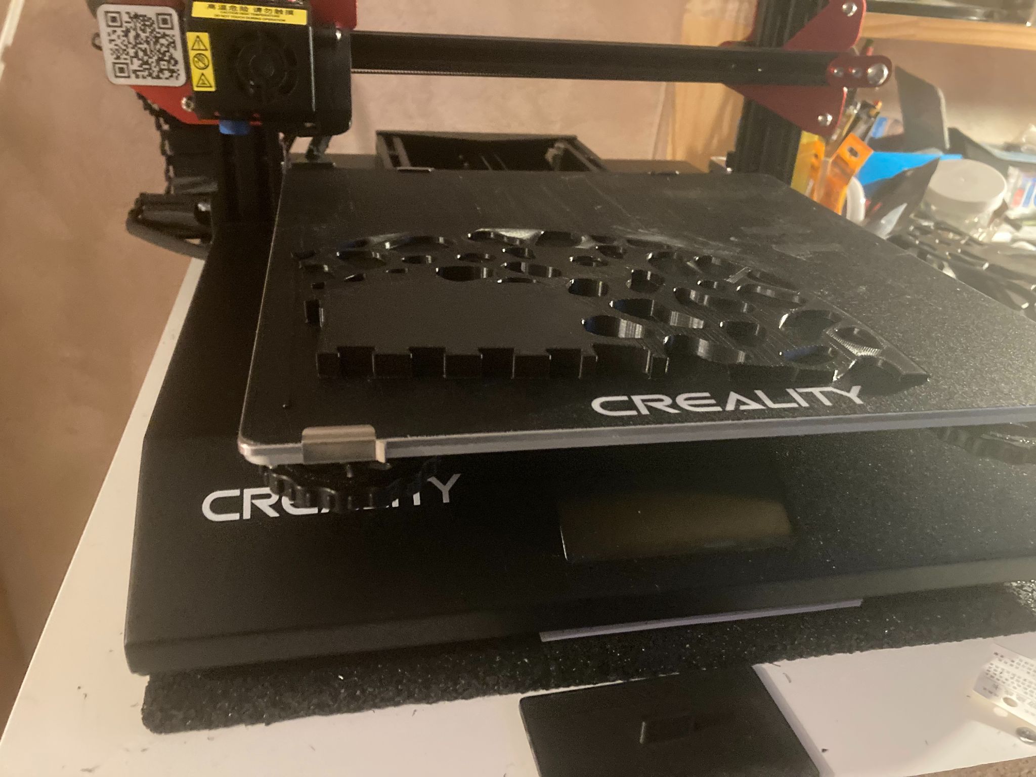

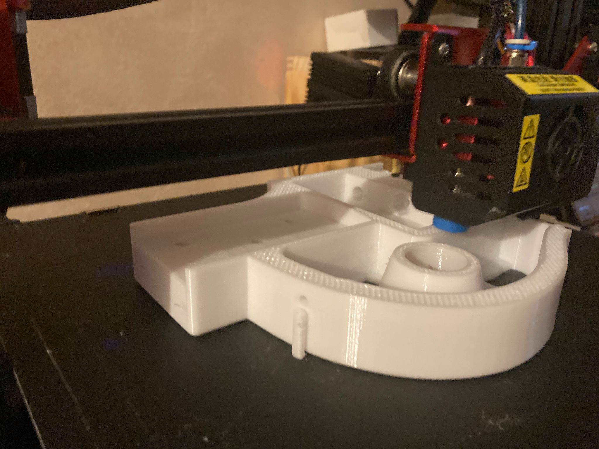

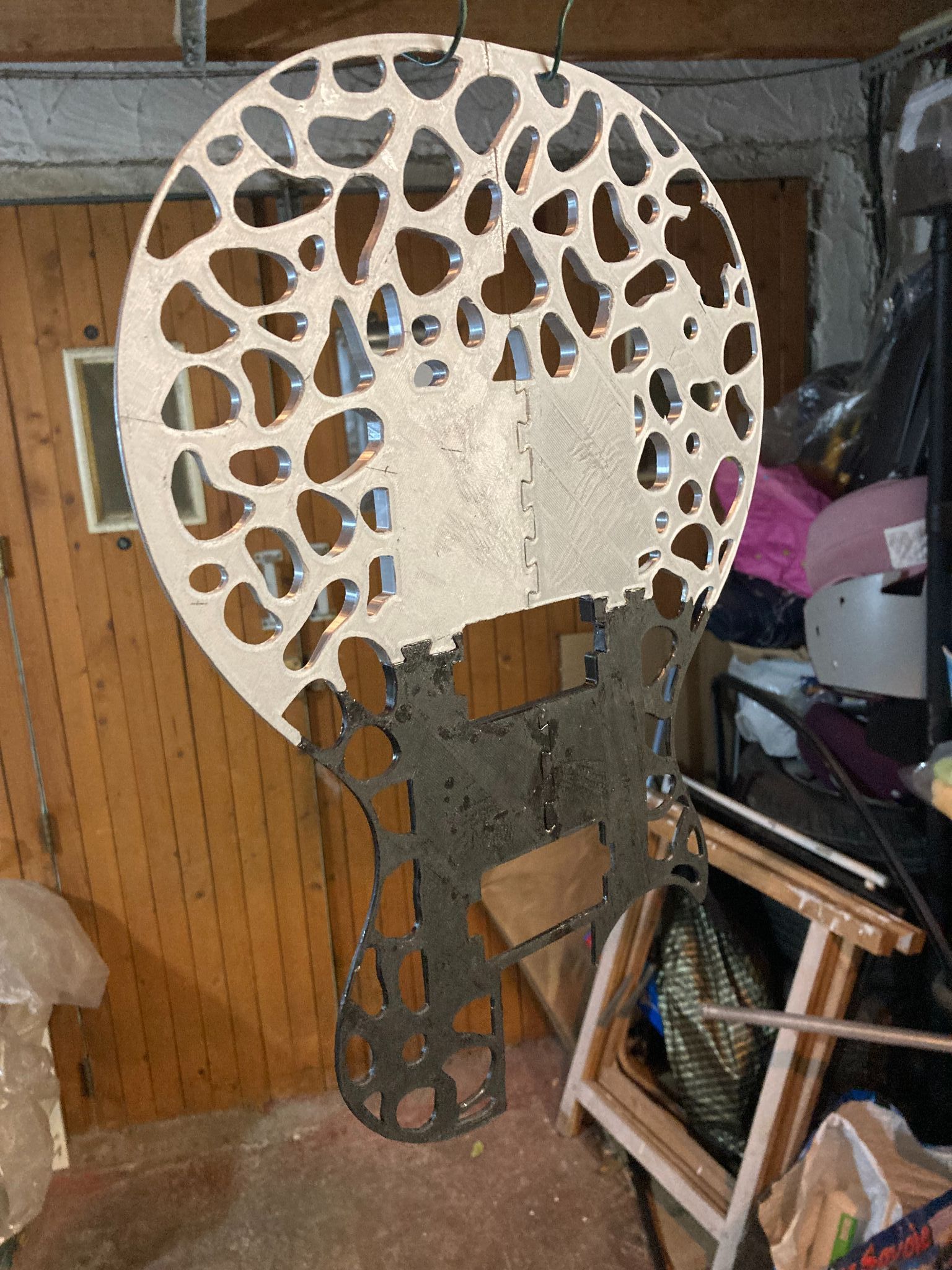

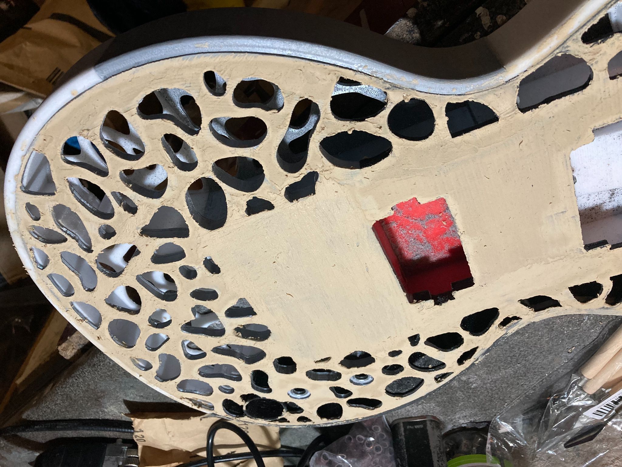

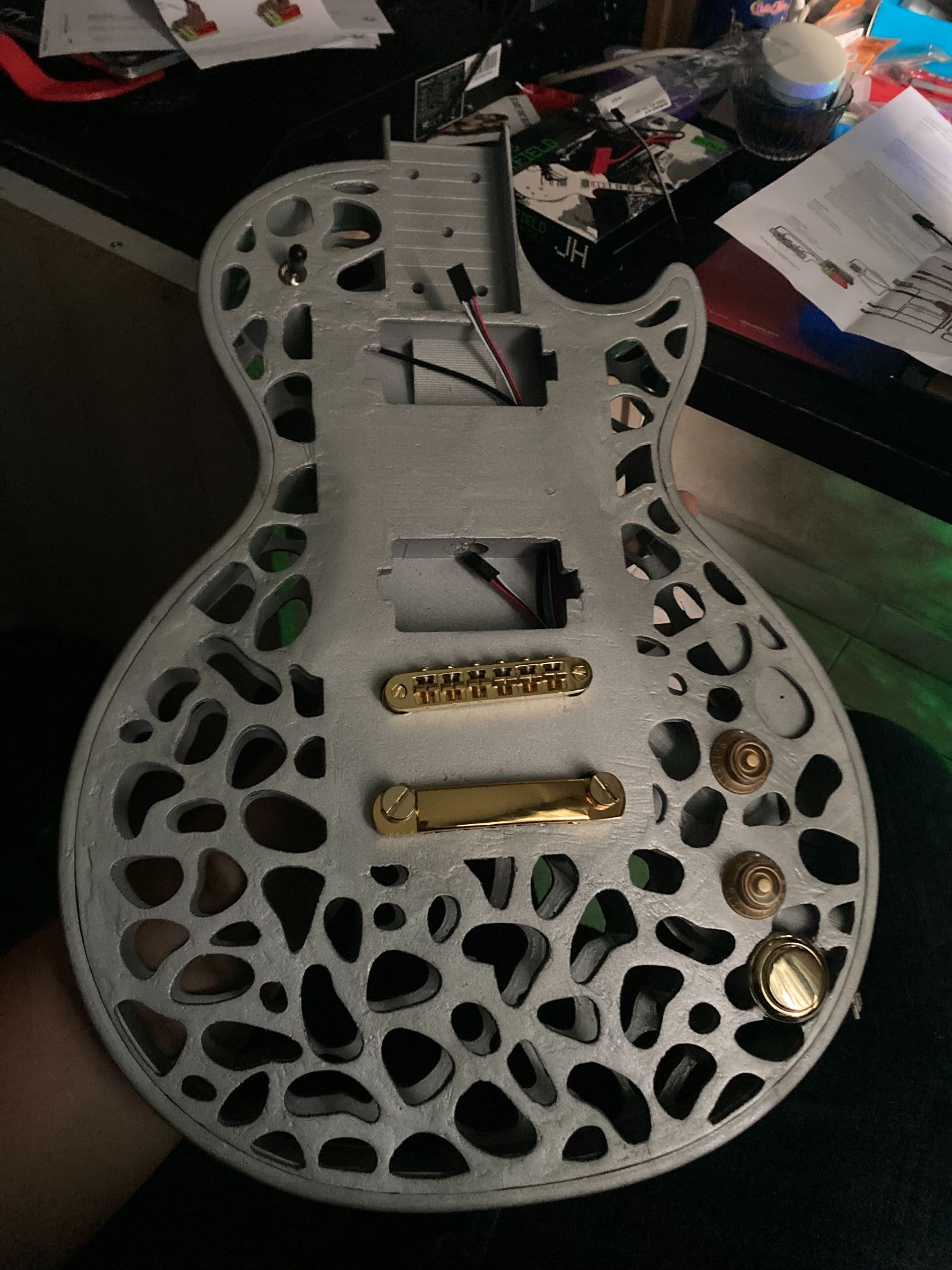

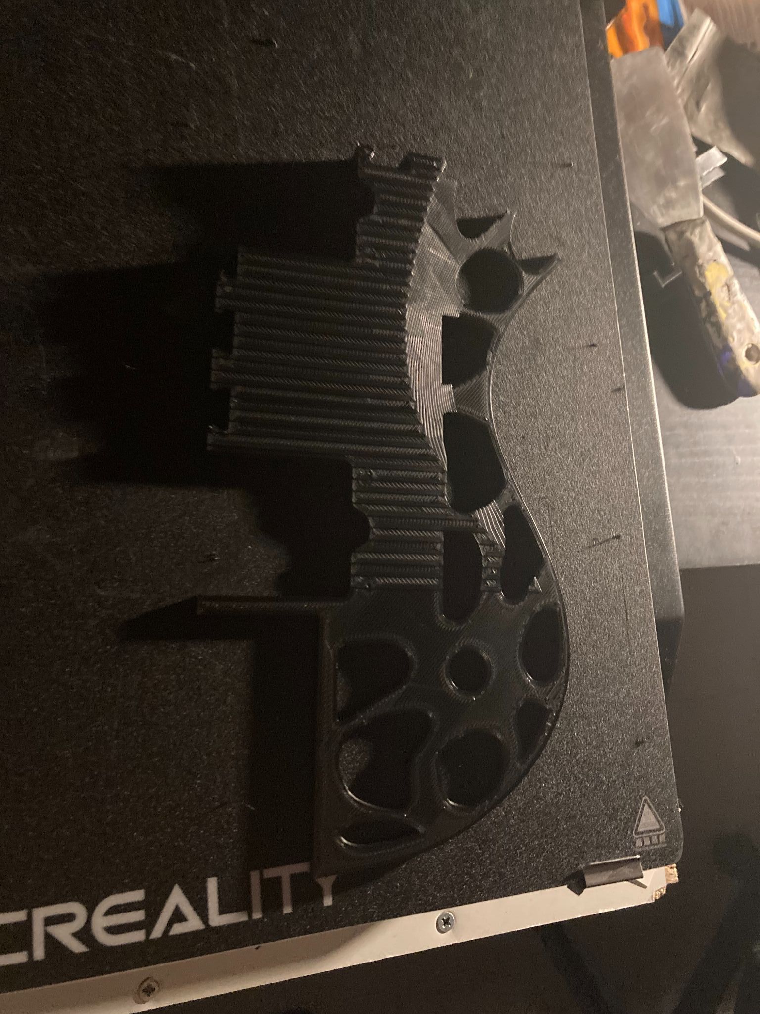

Humm voici Quelques photos des prints ( une dizaine il me semble ) la table au complet (en train de sécher une fois collée) une partie du corps après collage Montage à blanc une bonne dose de mastic bois pour cacher les raccords et l'effet escalier de la table la couche d'aprêt qui va bien assemblage des deux parties On cache encore la misère avec du mastic bois peinturlurage final assemblage des gros elements avant de passer sur l'electronique si jamais vous avez des questions hésitez pas
