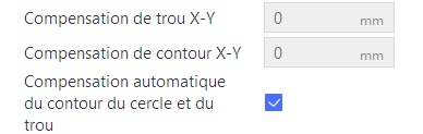

  4. @Funboard29 la pièce du test était uniquement pour apprendre freecad et connaitre les limites de l 'impression 3D , le mandrin à main ce sera pour plus tard... Pour le diamètre du trou sur l'autre axe, il n'est pas trop mal j'arrive à passer un foret de 8 sans serrage et avec un minimum de jeu. j'ai utilisé la compensation automatique du contour du cercle de qidi studio j'ai également essayé la compensation de trou X-Y après avoir fait une moyenne sur un jeu de pièces en notant le réel et le théorique et ça a plutôt bien fonctionné (pour du PLA). Merci pour votre retour d'expérience
