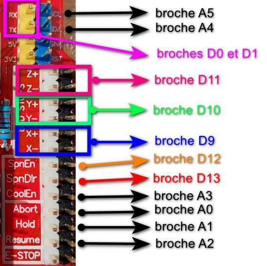

  2. Regarde ce que j'ai trouvé La A05 pour le probe sur la shield

  7. Salut, Il me semble que le Z probe se branche sur la sortie A5 de l'arduino.

  13. Salut, Je suis en train de fabriquer une cnc avec pratiquement les mêmes composants. J'ai aussi un pb de homing avec les fins de courses mécaniques, c'est à priori un pb de perturbations électriques, je suis en train de mettre des câbles FDC blindés. Avec des limites soft, ça fonctionne. Tu as quoi dans tes $20; $21; $22 et $23 ?
  14. Fallait bien qu'il m'arrive un souci, j'ai monté les 3 axes et les mouvements se font correctement. J'ai ajouté des switchs pour les fins de course et quand j'essaye de faire le homing, j'ai un message d'erreur ( problème fin de course ) Je vais revérifier le câblage demain et si je ne trouve pas de solutions, j'aurai besoin d'aide. Les 2 switchs NO sont montés en // sur les 3 axes, la masse est commune et les trois informations sur les pins correspondants. En limites virtuelles, ça fonctionne mais je préfèrerai des switchs mécaniques. La suite demain
