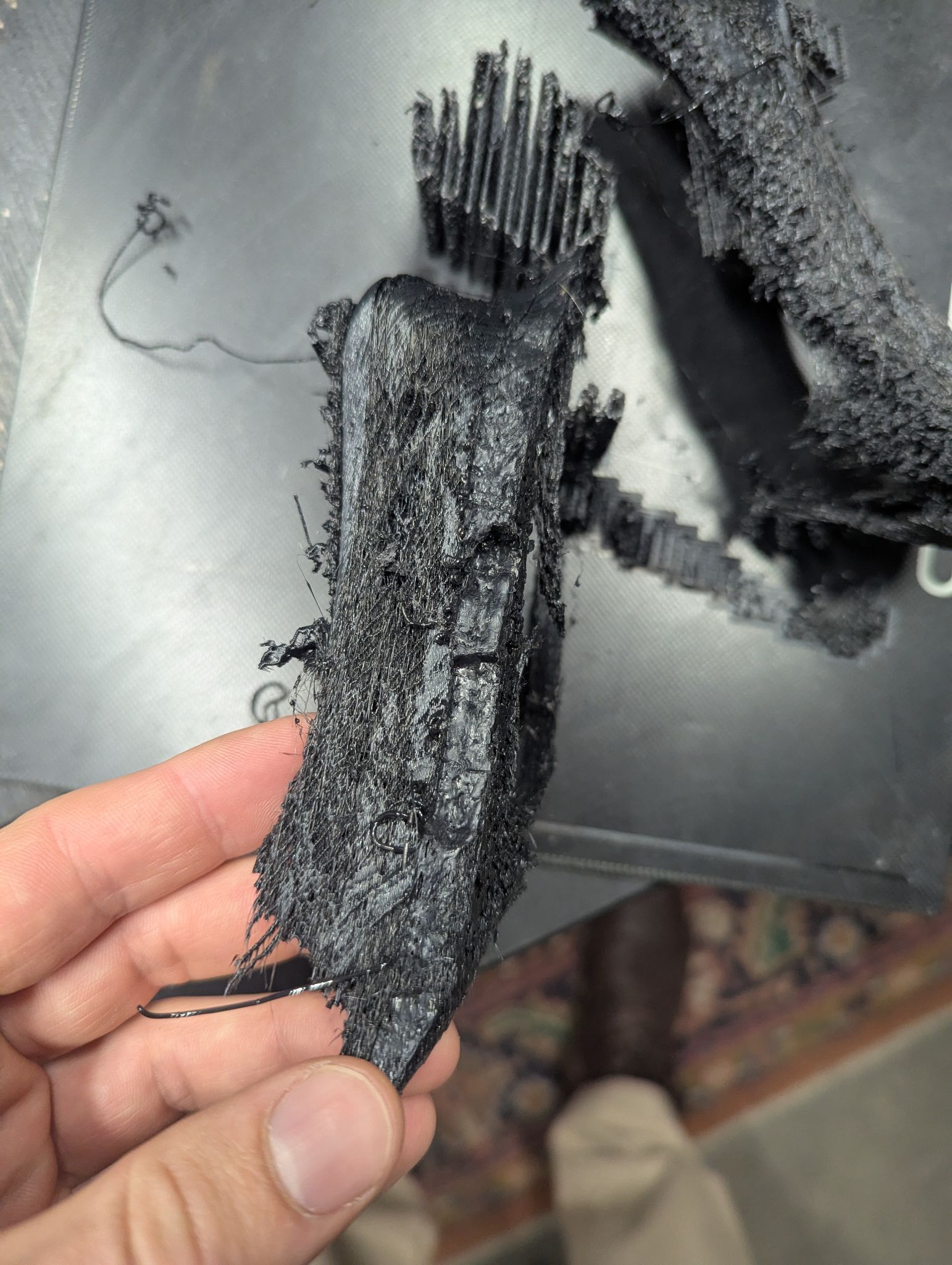

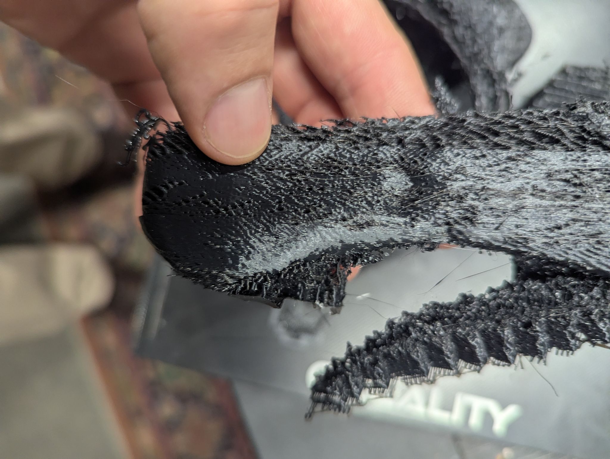

  1. Merci pour toutes ces infos. Alors elle a réussi son print. Ce n'est pas parfait mais d'être passé à orcaslicer a enfin permis la réalisation d'un print. Donc un très grand merci. Je suis preneur sur toutes les astuces. La jonction des supports est dégueu. Quelques défauts mais rien de dramatique. J'ai quand même du poncer à 60, puis sinto, puis 120 240 400, primer automobile, peinture. Le résultat est satisfaisant que le masque est conçu pour être texturé.
  2. Merci, je suis en train de réessayer avec orca et les paramètres par défaut. Oui le print était bien accroché. J'utilise de la colle pour l'adhésion. Pour la calibration des paramètres (débit, température, etc) je suis preneur de conseils. Le fil est neuf. Je verrai quel est le paramètre par défaut de la retractation sur orca. Une photo du nouveau print avec les paramètres orca par défaut sauf nombre de parois 5. Température extrudeur 220

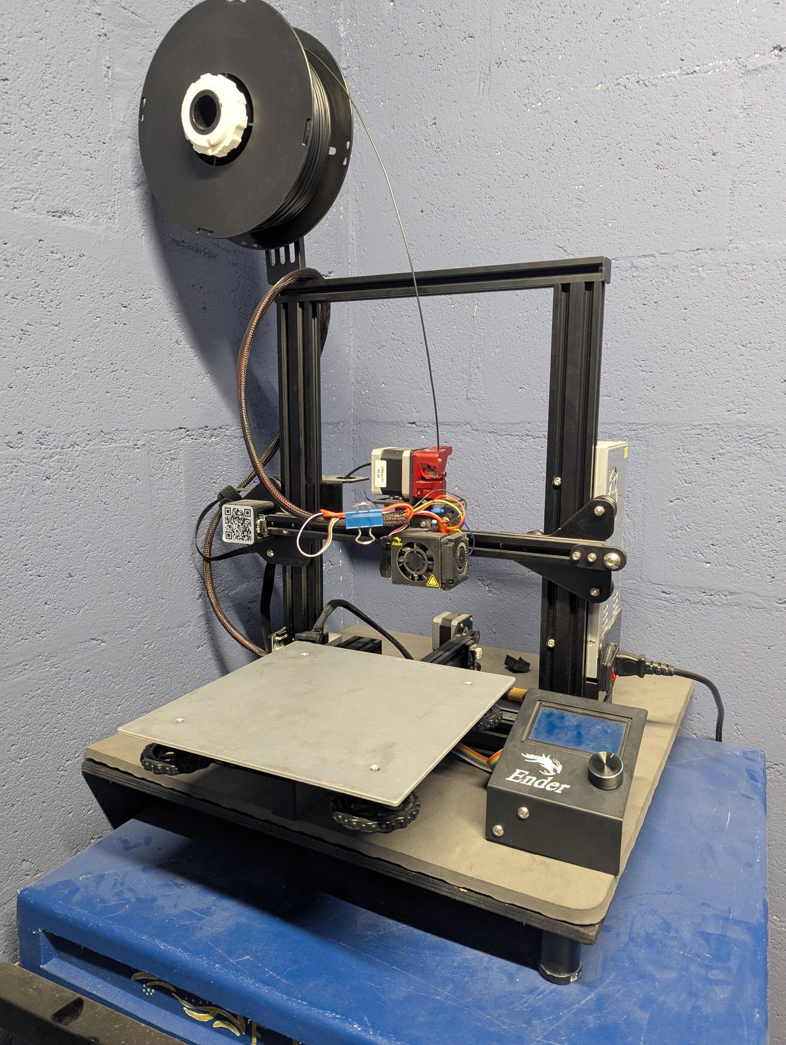

  3. Bonjour, il y a bien des pinces à dessin pour tenir le plateau. Je trouve ça cheap et je suis ouvert à d'autres solutions. J'essayerai orca ajd. Le plateau est tenu par des pinces mais ce n'est pas costaud car des pinces à dessin. Je pense qu'à un moment l'extrudeur au lieu de poursuivre sa montée à du redescendre et pousser le plateau. Dans tous les cas l'impression est pas terrible. Le mieux que j'ai fait c'est un cube.
  4. Bonjour à tous, Me voilà dans l'obligation de demander de l'aide sur le web et je suis vraiment en difficulté. J'ai échangé mon imprimante résine contre une filaire, il y a 3 mois. J'ai réussi à imprimer 2-3 objets proprement, et depuis 2 mois, impossible. Rien ne fonctionne et cette nuit, pensant avoir enfin réussi les bons paramétrages, j'ai laissé tourner la machine pour imprimer un masque. Ce matin arrivé devant la machine, le plateau en verre était par terre C'est une Ender 3 Pro avec Cr Touch pour le bed leveling, fil PLA Creality, buse 0,4mm, logiciel creality 6.2. Voici à peu près tout ce que j'ai fais et plus bas des photos du masque qui a lamentablement fini à terre. Partie mécanique : - J'ai resserré toutes les vis. - Le plateau n'est plus sur ressort mais sur des écarteurs en gomme. Il est parfaitement à niveau. - La machine est certes sur une étagère mais dans un angle, avec des équerres solides, et l'étagère s'appuie sur un meuble. De plus, il y a un matelas de mousse entre la machine et l'étagère. J'ai essayé la machine par terre, sur un meuble, auparavant et sans succès. - La machine est au sous sol et en moyenne, il fait 15-20°. J'ai augmenté la température de l'extrudeur à 210° et le plateau à 60°. - J'ai calibré le Z de toutes les manières, avec et sans feuille de papier, Z à -2.1 actuellement. J'ai tenté à -2 et -2.2 (rien n'en sort) sans succès. - L'extrudeur a été vérifié, il n'est pas bouché. Partie software : - J'ai tenté les supports en arborescence et dès la deuxième couche, l'extrudeur extrude dans le vide. - J'avais fait l'erreur pendant des semaines de "initial layer 0.16" > "layer height 0.12". Pour le masque "initial layer 0.1" < "layer height 0.2". La machine a réussi à poursuivre l'impression, elle ne tournait plus dans le vide. -J'ai bien évidemment essayer les paramètres de bases avant de tout changé quand ça ne fonctionnait plus. Mes derniers paramètres : Nombre de parois 6, couches inférieures 6, couches supérieures 10 (j'avais imprimé un cube et il était ok mais le sommet était sale, j'ai donc tenté en 10), infill 40%, motif cubique, vitesse "initial layer" et "layer" 50mm/s, par contre les accélérations sont à 1500mm/s ???, support standard auto, pas de refroidissement les 3 premières couches puis à 40% à cause du froid dans la salle, rétractation 4mm, décalage z lors rétractation 0.1mm, vitesse rétractation 45mm/s. Les progrès sont que la machine fait la première couche proprement, les supports ça allait, les premières couches de l'objet sont assez propres, après ça part en sucette et enfin le plateau dégage . Merci d'avance à tous ceux qui aiment relever des challenges !
