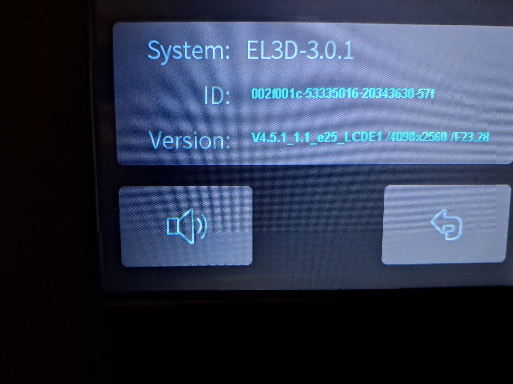

  1. Bonjour à tous, J'ai un problème avec ma saturn S aucun fichiers de la clé USB ne s'affichent. Clé 8Go formatée en FAT32. J'ai essayé plusieurs type de fichier ctb générés via la dernière version de chitubox ou elegoo satelite, le firmware semblerait bien à la dernière version (j'ai eu l'imprimante comme ça). Je vois vraiment pas d'ou vient le problème. Il y a un truc que je comprends pas j'ai re-téléchargé le zip de mise à jour du firmware et dans ce zip il y a ceci: un répertoire machine Firmware avec 2 fichiers => 3_c2_FPGA_DXQ4K_L091_V5_F2328.RBF et update.LCD un répertoire Travel documents avec un fichier [Elegoo-Saturn-S]Z2-Machine parameters-V1.0-20210926.gcode un répertoire UI avec un fichier [Elegoo-Saturn-S]Z2-UI-V1.4u-R3.5-0910-4K-20220331.bin Sur l'imprimante dans info j'ai: Je ne sais pas à quoi servent les fichiers gcode et bin si quelqu'un sait je suis preneur D'avance merci pour les éventuelles réponses
