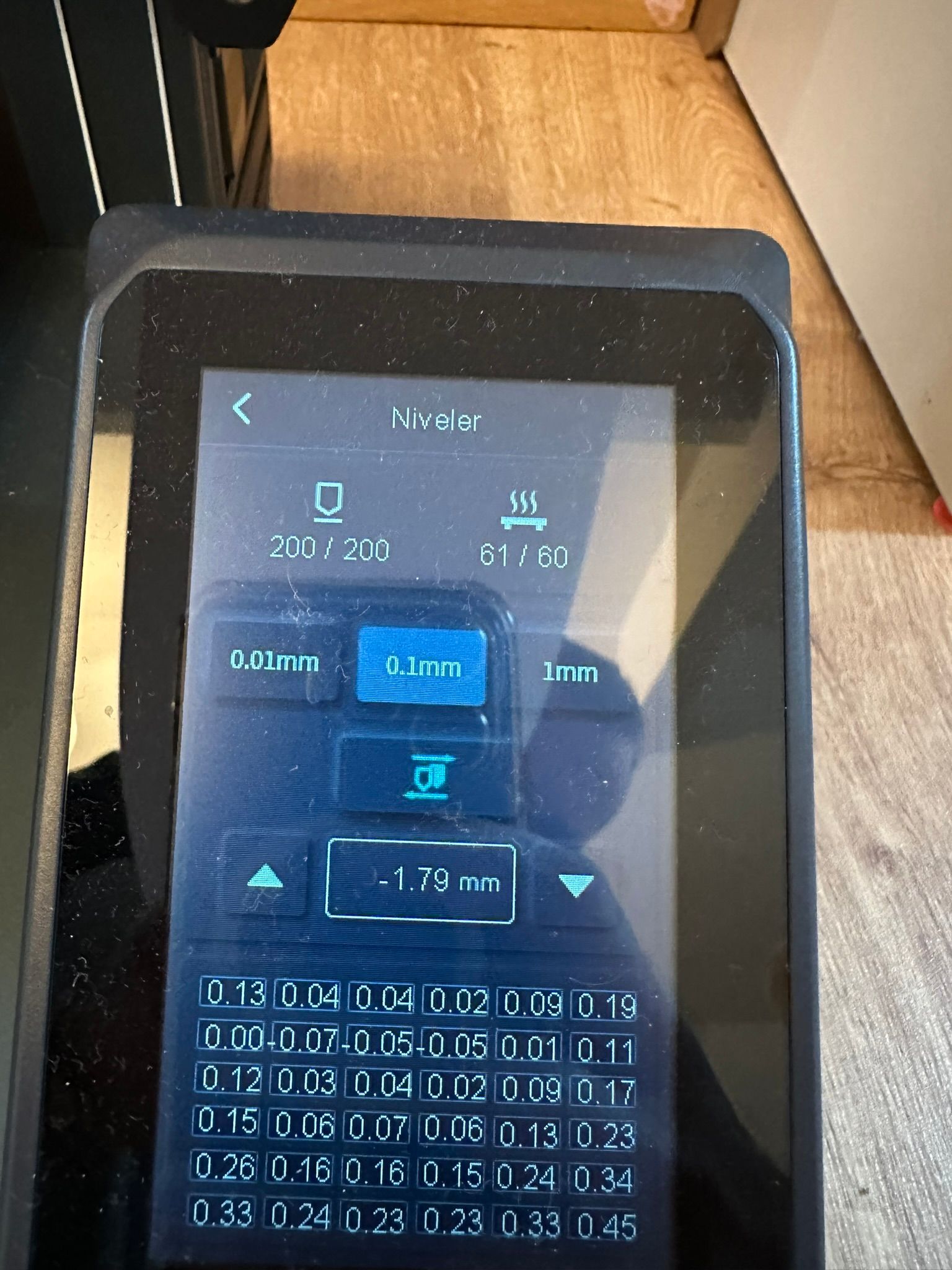

  1. Merci pour vos retours. @Pascal Merci pour la vidéo mais je l'avais déjà vu. Je n'ai pas tout à fait le même menu que Neptune 3 Plus. Par exemple je n'ai pas ce menu en photo avec la possibilité de régler les 6 points. . J'ai pour le moment uniquement fait Auto Level 36 points, résultat la première photo de mon post, et j'ai fait le recalibre avec le Z-offset avec une feuille de papier A4. Mais je ne peux le faire que sur un endroit. Pas aux différents coins du plateau, notamment au coin à droite ou j'ai le plus d'écart. A l'impression, je ne sais pas si c'est la raison mais voici un exemple. Je n'ai pas du tout ce que je souhaite. Le moule n'est pas droit. Voici les paramètres d'impression que j'ai utilisé sous Elegoo Cura : Qualité : - Hauteur de la couche 0.12 mm - Largeur de ligne : 0.42 - Largeur de ligne de remplissage 0.45 Coque : - Épaisseur de la paroi : 1.2 mm - Nombre de lignes de la paroi : 3 - Distance d'essuyage paroi extérieur : 0,2 mm - Couches extérieurs de la surface supérieure : 1 - Épaisseur du dessus/dessous : 0,8 mm - Couches supérieures : 8 - Épaisseur du dessous : 0.8mm - Couches inférieures : 7 Remplissage : - Densité de remplissage : 25% - Motif de remplissage : Grille Matériau - Température d'impression : 220°C - Température du plateau : 60°C - Débit : 98% Vitesse - Vitesse d'impression : 40 mm/s - Vitesse d'impression de la paroi externe : 32.0 mm/s - Vitesse de la couche e... la surface supérieure : 25mm/s - Vitesse de déplacement : 250 mm/s - Vitesse de la couche initiale : 25 mm/s Refroidissement : - Vitesse du ventilateur : 100% Merci pour votre aide.
  2. Bonjour, je me lance dans l'impression 3D et j'ai acheté la Elegoo Neptune 3 Pro. J'ai réalisé quelque moule en plastique et le résultat n'était pas bon. Problème venant du calibrage de ma plaque selon ChatGPT :). Il a surement raison par rapport à l'auto Level (cf. photo). Je n'arrive pas à faire le réglage manuelle sur ma plaque... je n'arrive pas à déplacer la buse aux différents coté.... Je suis certainement une buse vous allez me dire J'ai cherché et j'avoue que j'aimerai un peu d'aide. Merci à vous.
