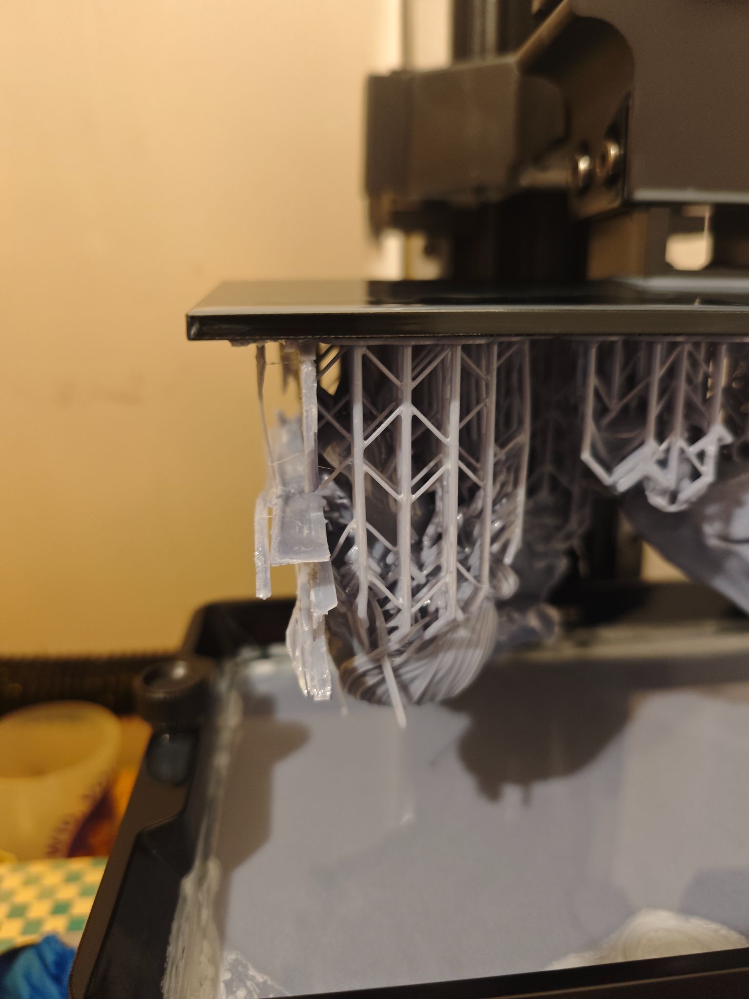

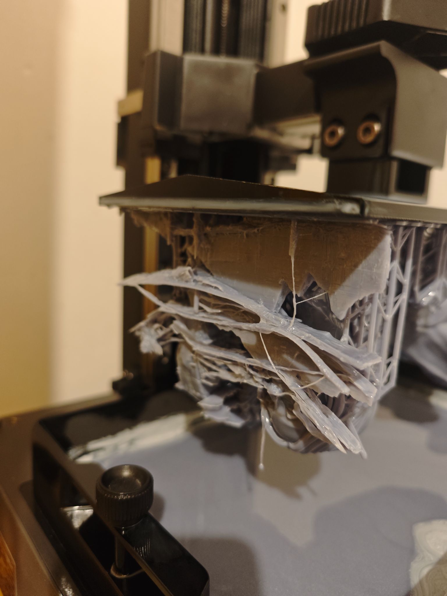

  1. Ça marche, merci. J'espère que le sav de anycubic est cool. Et en gros au moment du test, comment je vois qu'il y a un problème ? Si je fais une exposition centrale et que le côté gauche est allumé c'est qu'il y a un problème ? Ok, écran HS visiblement. Je vois pas comment j'ai pu faire ça.
  2. Merci pour ta réponse PPAC. Je vais essayer ça. Donc si je comprends bien, potentiellement mon écran est mort? Alors qu'elle est neuve .
  3. Bonjour à tous, Nouveau dans l'impression 3D resine, j'ai acquéri récemment une anycubic photon mono M7. J'ai effectué plusieurs impression réussi mais depuis quelques jours, elle me fait quelque chose de bizarre. Sur le côté gauche du plateau, qu'il y est une pièce ou non j'ai une bande de résine et si il y a une pièce, l'impression est obligatoirement raté. Je n'arrive pas à savoir d'où cela peut venir? Une idée? Merci d'avance pour votre aide.
