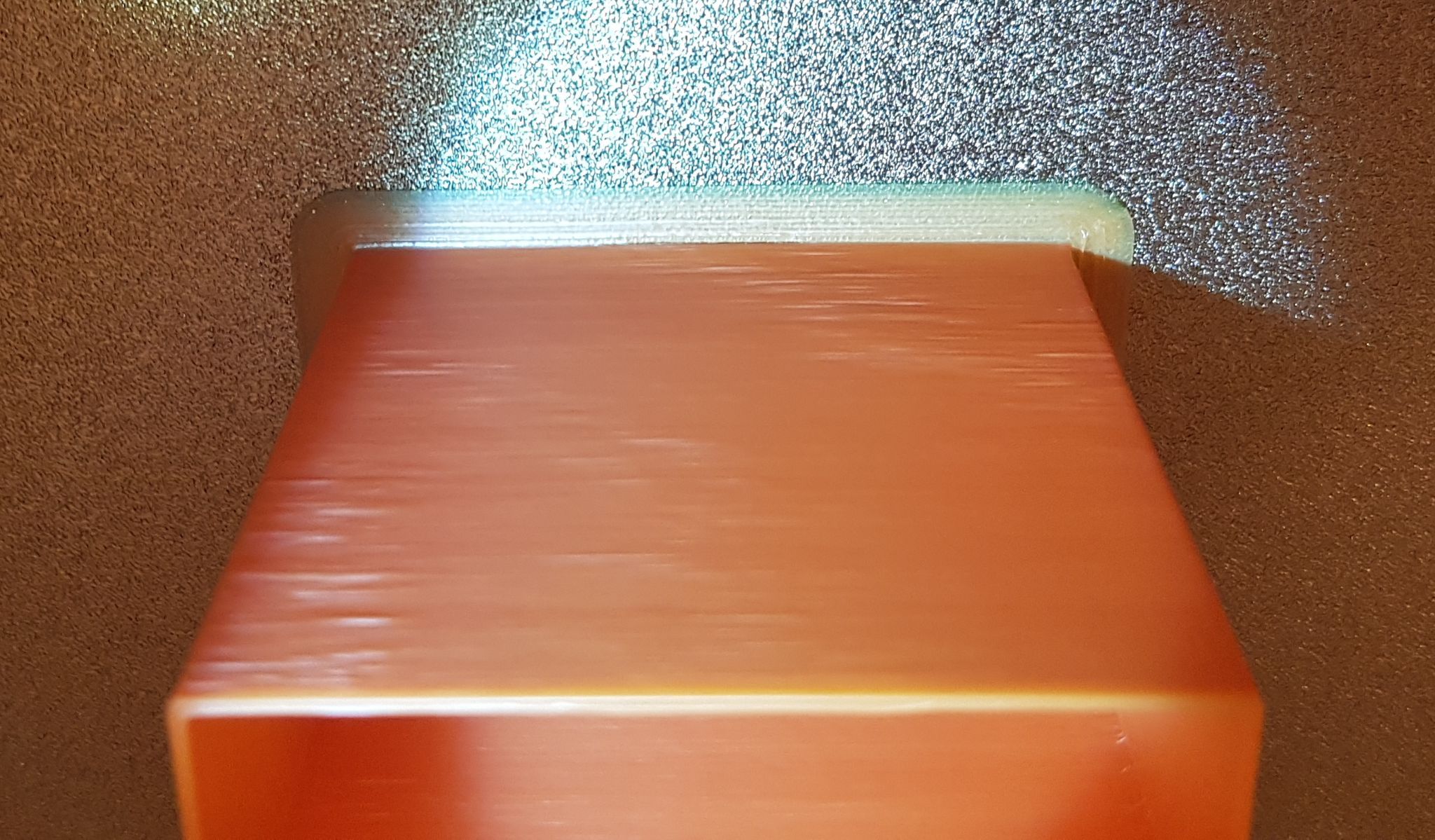

  1. Oui c'est un gros cube qui enferme l'imprimante et oui j'imprime avec du PLA. Je me suis dit que si ca posait pb, ca devait poser pb sur toutes les faces (cela dit les faces ne sont pas égale vu le placement des ventillos) mais je vais essayer quand meme sans (ou au moins ouverte), ca ne coute pas grand chose et je reviendrai vers vous avec le resultat du test. Merci pour la réponse.

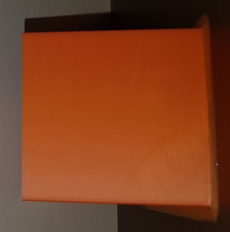

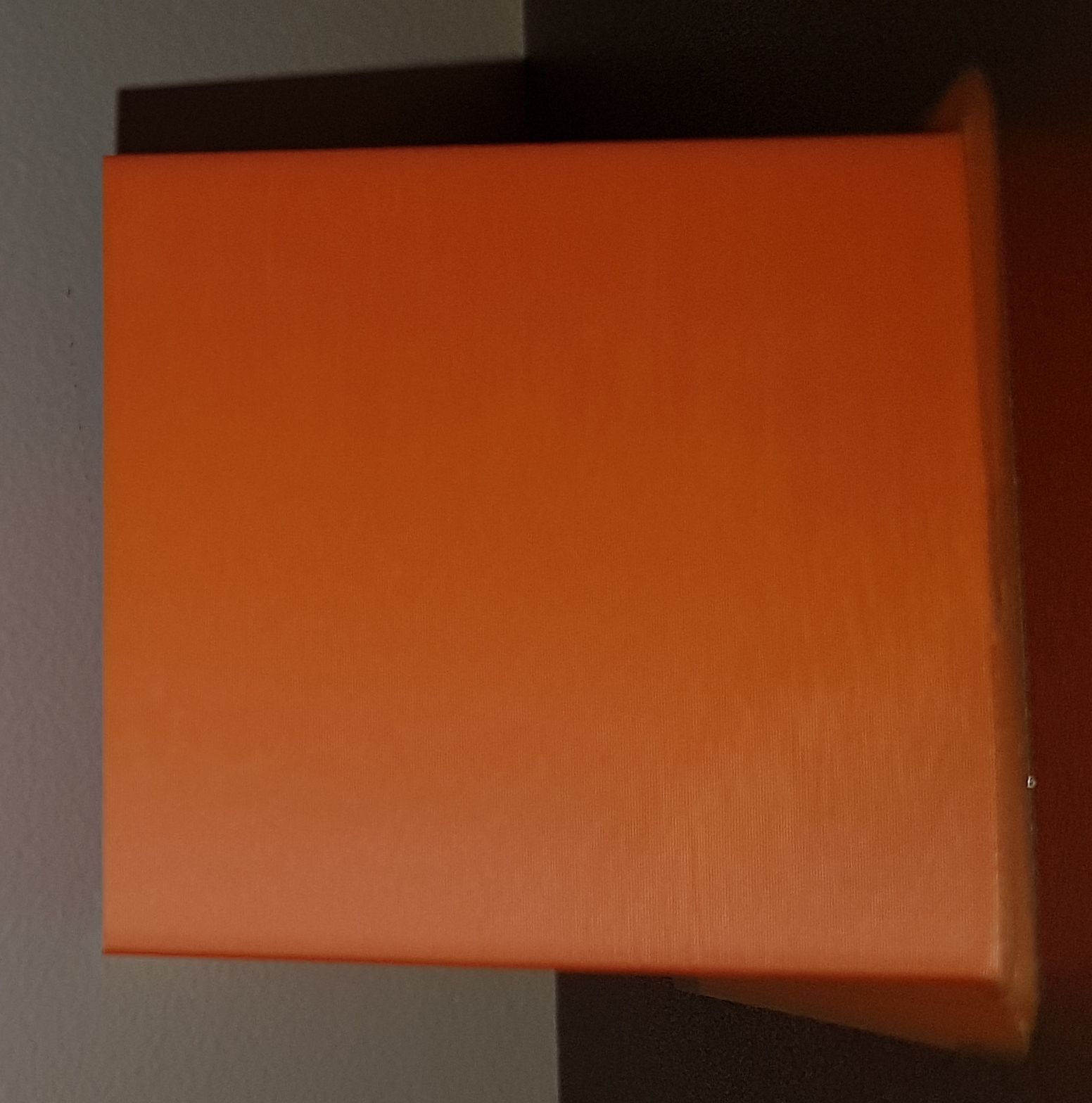

  3. Bonjour, Depuis quelques temps j'ai des défauts qui sont apparus sur une face (une orientation) des objets que j'imprime. Les autres faces sont de bonne qualité. On dirait que l'épaisseur varie. C'est difficile de les mettre en évidence sur la photo mais sur cette impression, outre certaines lignes moches j'ai des zones volumineuses (notamment dans un angle). J'ai essayé sous cura de changer la vitesse, la qualité... mais j'ai toujours le pb. Je ne sais pas ce qui à changé. J'avais fait des tests en diminuant la qualité pour reduire le temps d'impression, j'avais mis ces défauts sur le compte de la vitesse mais quand je suis repassé sur une configuration de meilleure qualité et plus lente (la plupart du temps avec les pre-réglage de Cura), j'avais toujours les défauts (alors qu'avant ca marchait). Deux choses ont un peu changé : j'ai ajouté une housse (celle vendu par le fabriquant) et j'ai du appliquer un patch du fabriquant un jour car l'imprimante ne démarrait plus. Mais en vrai je ne suis pas capable de dire le point de départ. Si qqn a une idée, je veux bien un peu d'aide. Apres si personne n'a idée, je contacterai le fabricant... Merci par avance en tout les cas ! J.
