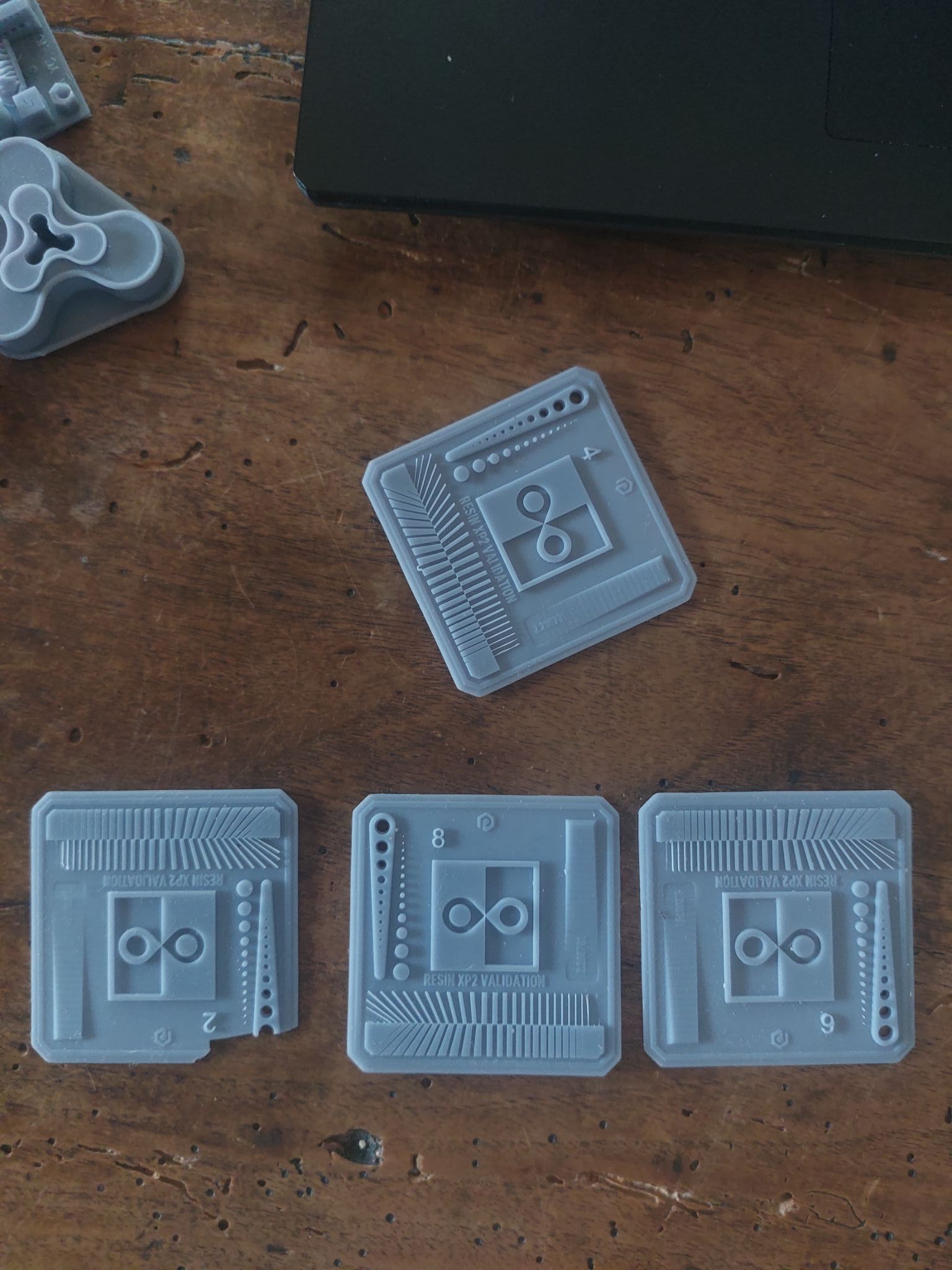

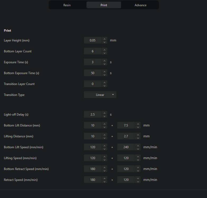

  2. Bonjour, je rencontre un problème sur des cas de figure basique. J'ai récemment refait parfaitement le nivelage de mon plateau ( hier exactement ) pour que tout s'imprime sur les 4 coins de ce dernier comme on me l'a conseillé. Cela a parfaitement marché avec le fichier RERF et des paramètres de base de la résine Anycubic Standard Gray. Tout s'est imprimé nickel : pièces précises, finitions lisses… et donc pas d'adhérence au FEP au fond du bac. Malgré ce nivelage refait , j'ai voulu régler le Z= 0 un peu plus haut car bien que mes pièces du RERF se soient parfaitement imprimées hier et bien le niveau 0 était trop bas ce qui a eu tendance a coller le FEP et a faire un bruit de décollement lorsque le plateau se levait. J'ai pensé qu'il fallait redéfinir ce Z= 0 un peu plus haut alors je l'ai relevé de 0.2 mm . Quand j'ai lancé aujourd'hui des pièces avec ces réglages ultimes et les même paramètres de résine que hier ca m'a fait les premières couches de supports collées au fond du FEP . J'ai essayé avec un autre Slicer que Chitubox, Lychee Slicer en récupérant les paramètres de résine sur les banques de données mises à disposition sur le logiciel mais ça n'a quand même pas marché. Est-ce que ces mes paramètres qui ne sont pas bons? Si c'est le cas que faut il changer? Est-ce que cela viens du fait que j'ai re touché à la valeur Z=0 ? Est-ce que c'est l'orientation de mes pièces et de mes supports qui ne sont pas corrects? Je suis vraiment perdu car cela est technique et assez aléatoire et chaque fois j'endommage un peu plus mon matériel lors des ratés. Ou alors est-ce que quelqu'un aurait un fichier autre que un RERF, comme un petit objet avec des supports déjà fait avec des paramètres qui fonctionnent pour mon imprimante Anycubic Photon M3 MAX? Ou des paramètres pour une résine anycubic standard grise qui fonctionnent à coup sur. J'aurai vraiment besoin d'aide je suis dans l'incompréhension la plus totale merci à vous .
  3. Ok merci pour ces précisions ! Donc je réutilise les même fichier les RERF ou je crée des petits modules ( style rectales ...) ? Super pour les références vidéos je vais les étudier attentivement. Vous pensez que je fais tout ce que vous m'avez conseillé je pourrais avoir des résultats convaincants ? Autrement je vais refaire des test tout à l'heure et je vous ferai un retour . Mais en tout cas ces précisions vont bien m'aider.
  4. Bonjour, Merci beaucoup pour la réponse ! Peut être que mon problème viens également des paramètres de bases conseillés pour les fichiers RERF. Par ailleurs j'ai eu ces mêmes problèmes d'adhérences et de durcissement au fond du bac sur des fichiers normaux et pas RERF . Merci pour ces conseils sur le nivelage du plateau en effet peut être qu'il n'est pas tout à fait perpendiculaire à l'axe Z. Comment je vérifie donc si c'est bien de niveau? Je peux Sinon au niveau des paramétrages que j'ai mis pour une résine Anycubic Standard ( v1 ) il n'y aurai rien à toucher? Temps d'exposition des premières couches peut être trop élevé ?... Encore merci pour votre réactivité c'est un plaisir !

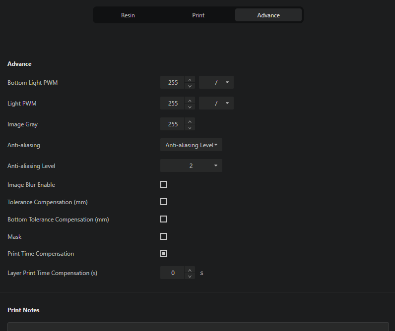

  5. Problème impression Imprimante DLP Anycubic Photon M3 MAX Bonjour j'aurais besoins d'aide concernant mes impressions 3d qui foirent à chaque fois. Je vous explique la situation. J'ai reçu il y a quelque moi mon imprimante de chez Anycubic , modèle " M3 max" et j'ai n'ai eu que très peu d'occasions de l'utiliser ce qui faire que je ne l'ai pas encore en main. Pour cette raison j'ai décidé de faire des tests de calibration avec la résine la plus basique qu'il soit pour me faire la main. A chaque fois je rencontre le même problème une partie des 8 pièces réparties sur le devant du plateaux restent fusionnées au bac de résine ( FEP) tandis que la rangée du fond s'exécute plus ou moins bien à l'exception de quelques fragilités ou de la fusion des support avec la pièce elle même. D'où ce problème peut il venir? Sachant que j'utilise : Le slicer Chitubox avec les paramètres de ma résine Standard Grey de chez Anycubic ( j'ai joins différentes images des paramètres et la référence de la résine ) Je travaille dans une pièce à 20 degrés Je sais qu'il s'agit d'une erreur de débutant et j'ai besoin d'aide pour ne plus être stressé à chaque fois que je lance une impression et être sur que toutes les pièces ( si il y en plusieurs sur le plateaux ) s'impriment correctement et entièrement, que aucune pièce ne viennent se fusionner avec le fond du bac à résine et que les pièces n'ai pas non plus de défaut apparents ( styles des bulles et cloques au dos ou des irrégularités. J'espère vraiment que quelqu'un pourra m'aider pour me donner la solution exacte à mon problème, les paramètres exacts… Merci.
