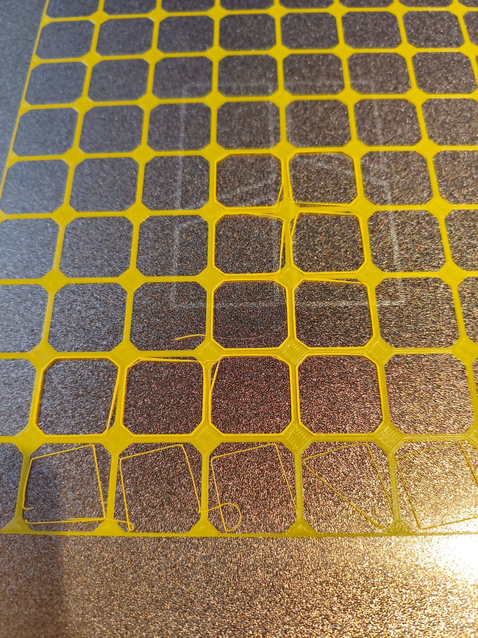

  4. Pour info J'ai eu le probleme hier et pour essayer de mieux cerner donc j'ai lance un sechage filament et relancer ce matin le meme projet sans rien changer au projet et le probleme est revenu couche non adherente et fil en travers des cases comme sur les pohotos précédentes donc pas d'effet du sechage comme vous le pressentiez pour info capture du projet qui pose probleme ( j'ai pas l'impression d'avoir touche un parametre ) Je vais relancer un etalonnage et voir si ca fonctionne mieux Je reste preneur de toute idée Merci encore pour votre temps

  6. ci joint photo du probleme La partie basse est correctement imprimé et arrivée a un certain moment ca deraille J'ai mis un coup de secheur via l'ams 2 pro et je vais retenter ensuite pour voir si c'est le probleme Si camarche je pense que je vais prendre un secheur en plus un creality ou un sunlu ? ou autre ?
  7. Juste pour info J'ai eu de nouveau un probleme d'impression fil en travers et couches non adherentes entre elles L'impression s'est faite via le profil standard avec du filament bambulab pla : je fais bien attention maintenant :) Je soupconne que l'humidite ou la forte variation de temperature de la nuit pourrait etre en cause ce coup ci La premiere partie de l'impression s'est bien passé les couches adherent bien entre elles ( plateau opengrid ) et a partir de la moitie le probleme apparait J'ai lancé un sechage et je reessaierai la meme impression avec le meme filament

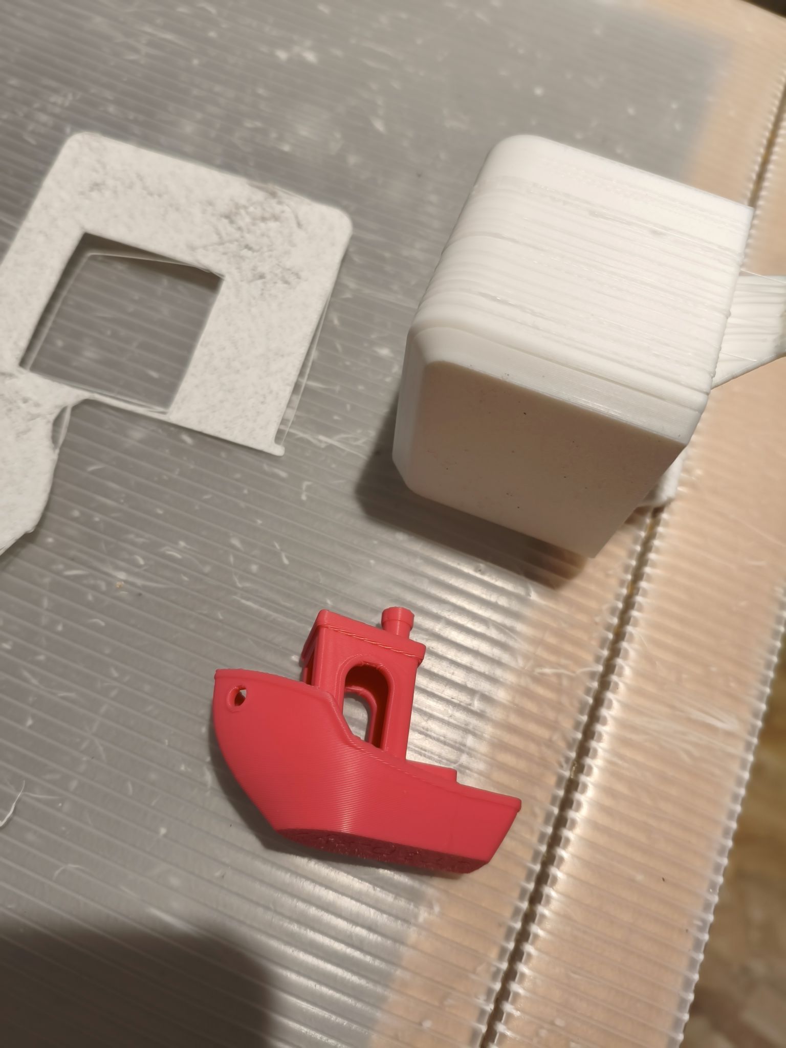

  8. Bonjour, merci didi555 Ce matin j'ai relance une impression qui s'est bien passé concretement j'ai fait 3 choses * sechage des filaments * remise de niveau l'imprimante ( en la déplacant le niveau avait un peu bougé ) * bien vérifier le profil avant de lancer l'impression (utilisation du profil par défaut indique par bambu studio ) Je pense que c'est effectivement ce dernier point qui a fait la différence donc encore merci didi555

  11. Bonjour, J'ai recu mon imprimante il y a une dizaine de jours Toutes les impressions se sont déroulés sans probleme jusqu'a hier J'ai déplace l'imprimante de 50 cm sur le meme plan de travail , j'ai relance une calibration et tentative d'impression d'une goulotte d'éjection 2 essai avec 2 des bobines presentes dans l'ams La premiere est foiré des le debut l'autre aussi mais moins J'ai essayé de reimprimer une opengrid que j'ai deja imprimé sans probleme plusieurs fois et la aussi probleme ( decalage de couche je pense ) J'ai imprimé un benchy via un filament egalement présent dans l'ams et la Ok Je vais lancer un sechage via l'ams mais verriez vous autre chose a faire ? Merci d'avance de tout vos conseils
