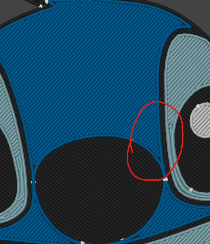

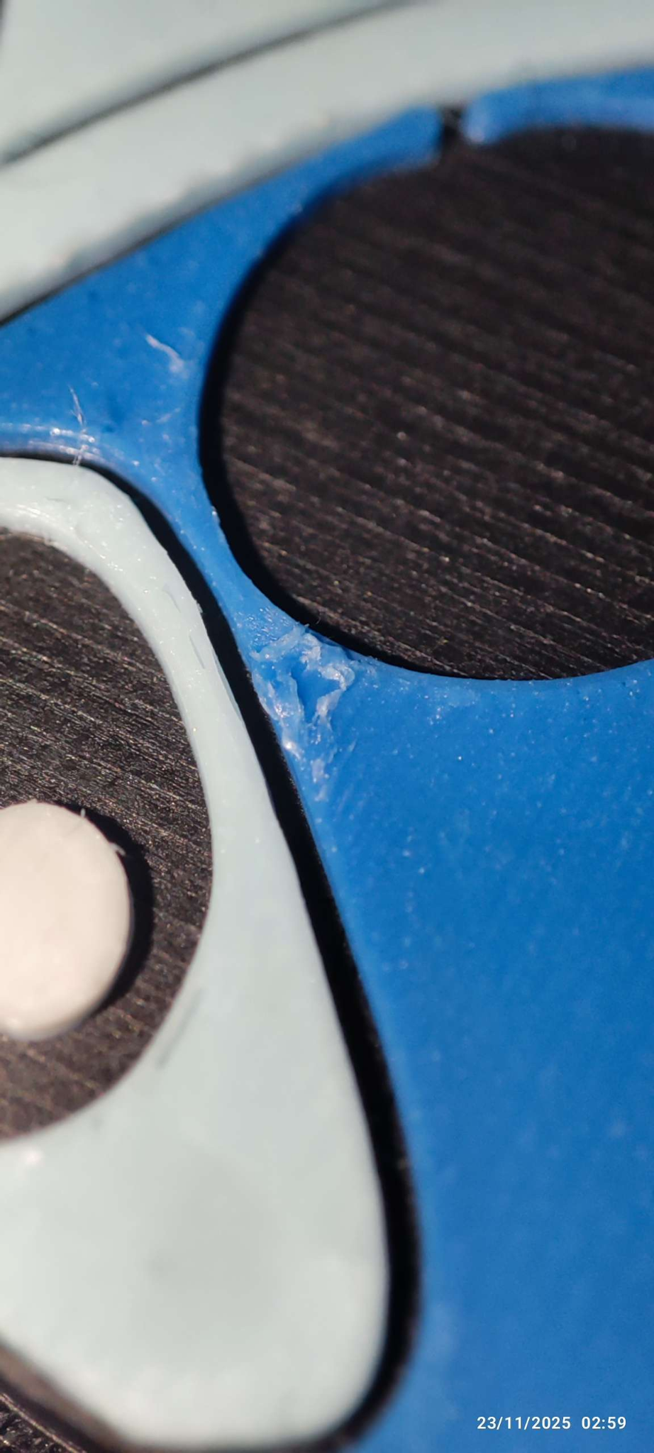

  2. Il n'y a rien de ce genre sur bambu, mais après pas mal d'essaie j'ai fini par réussir, tu avais raison le repassage fonctionne si on est en légère sous extrusion de la surface sup, ça camoufle. Merci pour les info c'est sympa de m'avoir répondu

  4. Bien le bonjour les gens, je possède une p1s et j'ai essayé une buse de 0,2 mais comme vous pouvez le voir sur les images j'ai quelque soucis. J'ai tenté de mettre une vitesse d'impression ridiculement basse mais c'est pas encore ça, changer le sens des lignes ne fait que déplacer le problème. Si je baisse le débit je passe directement en sous extrusion avec la buse 0,2. Je n'ai pas d'autre idée je viens donc quémander l'aide des experts svp, merci d'avance
