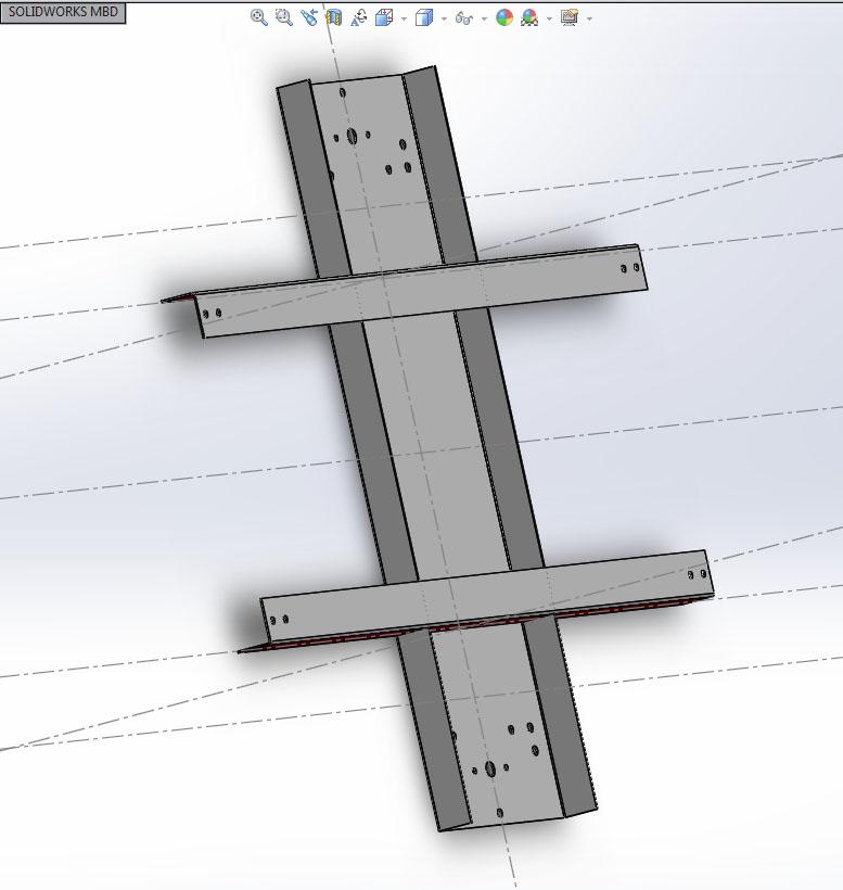

  5. et voici la partie basse, c'est du lourd...

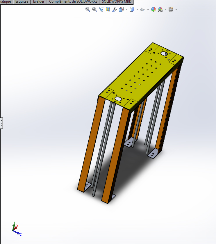

  8. bonjour à tous, après m’être présenté, je vous présente mon projet: une imprimante capable d'imprimer des objets de 500 X 500 X 400 (mm bien évidemment) le tout avec des matériaux d'industrie standard. cornière 5mm d'épais, 45 X 45, tôle de 1,5 mm, tube inox de diamètre 12mm. voici le début du projet : les trous sur le haut sont pour la dissipation des harmoniques, la fixation des moteurs NEMA 23, et la fixation des six tubes pour l'axe Z. Pourquoi trois tubes de part et d'autre ? tout simplement pour augmenter la précision et la rigidité. la partie basse est en cour d'élaboration. @ bientôt
