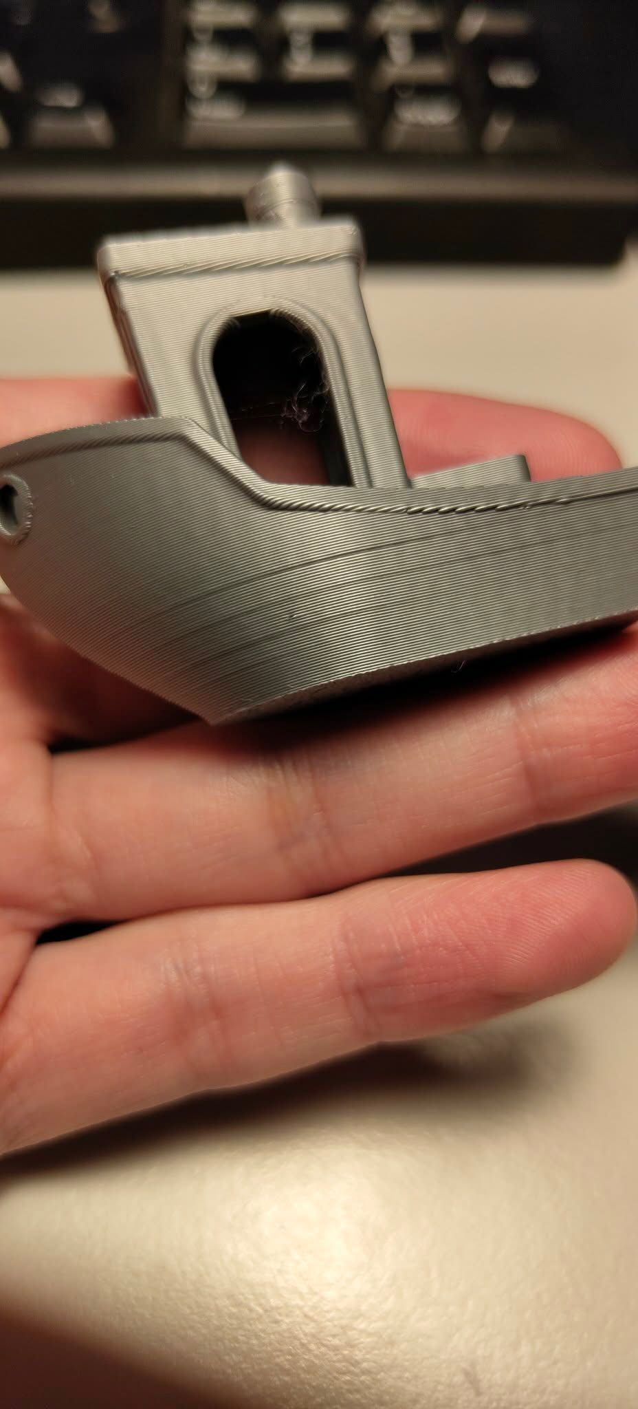

  1. Non non, j'ai importé le STL et réglé moi-même les paramètres. J'imprime en 100mm/s pour les parois extérieures et 300 pour les parois intérieures et remplissage, ça vient peut-être de là alors. Je testerai en 100-150 pour les parois internes. Je vais étudier cet article, c'est très intéressant merci ! Mincé, désolé, je pensais être dans la bonne section
  2. Hello Je débute en impression 3D et je rencontre un petit soucis. Rien de bien méchant mais je suis pointilleux... Désolé si ça a déjà été abordé, j'ai cherché avec "lignes" mais j'ai rien trouvé. Si le phénomène porte un nom je ne le connais pas J'ai des lignes sur la coque de mon benchy, je ne sais pas d'où ça vient. C'est beaucoup moins visible en vrai que sur la photo, mais quand même, de prêt et suivant la lumière, ça se remarque. Ca peut se régler ? J'ai imprimé en 0.2mm avec un extrudeur de 0.4. Je testerai aussi avec des layers de 0.15 et 0.10 pour voir... J'ai calibré ma CC avec les modèles destinés à ça, ainsi que mon filament (Elegoo PLA standard). Je suis assez satisfait des résultats de mes tests, à part cette histoire de lignes.
