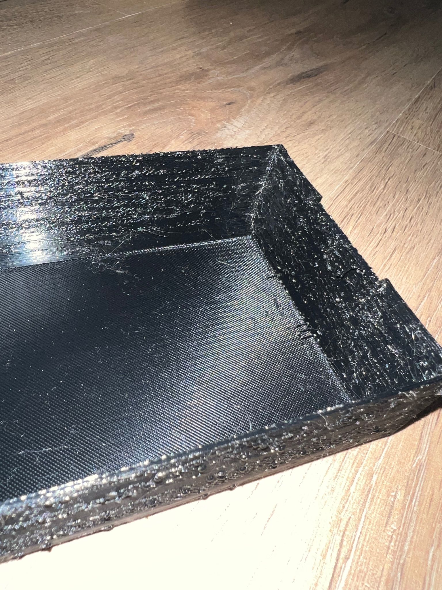

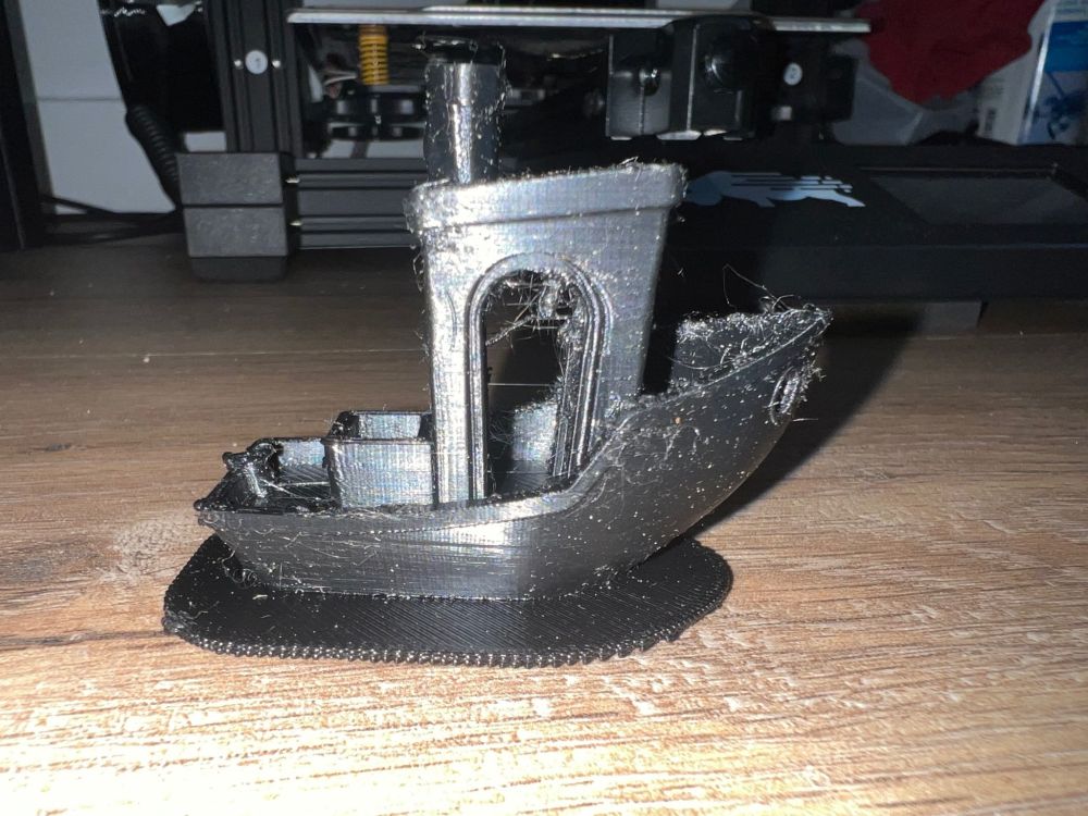

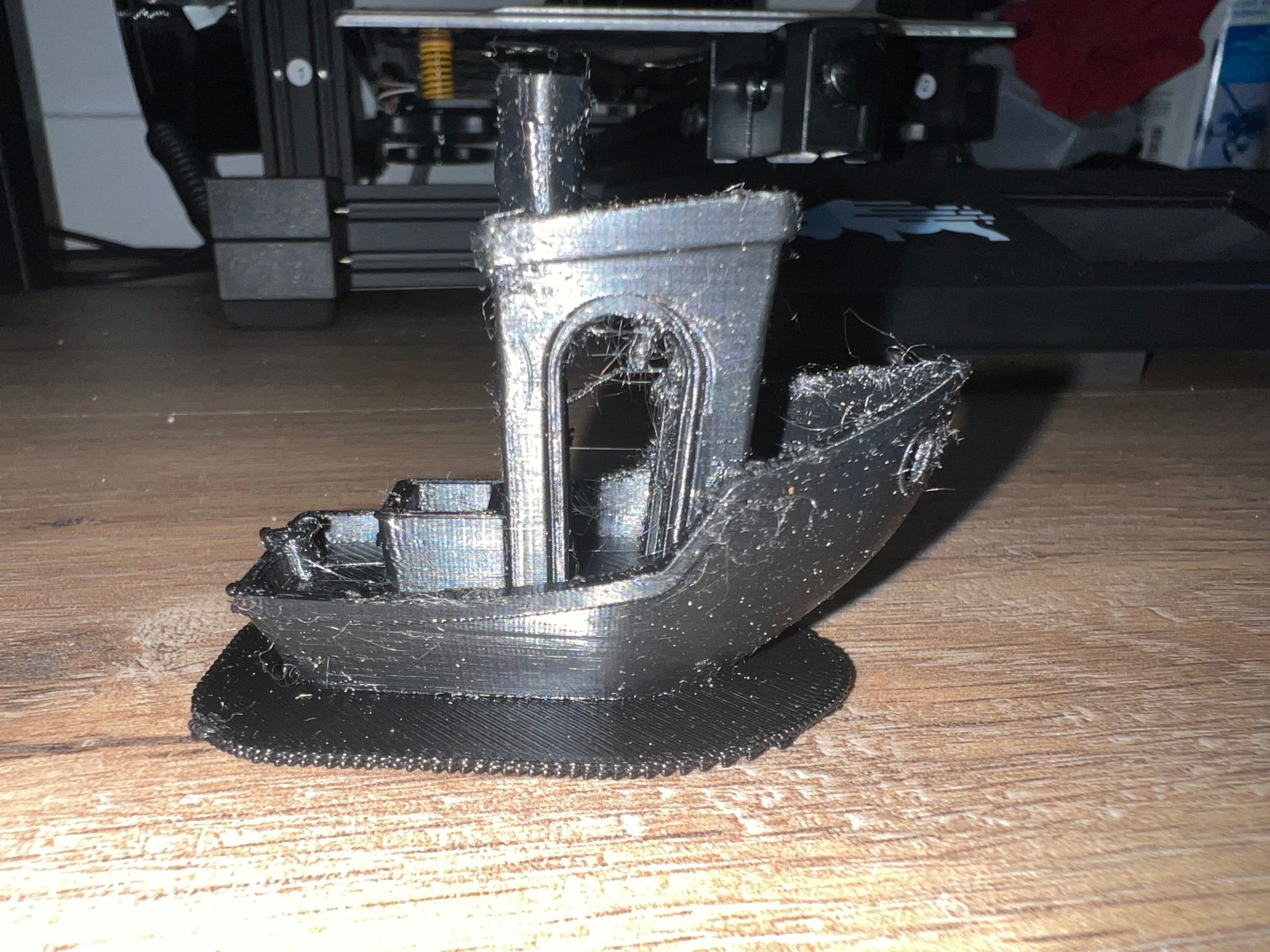

  1. J’ai essayé de le sécher j’ai toujours quelques crépitements mais beaucoup moins et les pièces sont de meilleure qualité, je vais essayer avec des réglages similaires car visiblement il n’y a pas tant de cheveux d’anges sur votre pièce malgré la température plus haute mais c’est vrai que si j’avais de l’humidité je ne pouvais pas faire de bons réglages. Après j’avais vu sur une vidéo (je ne me souviens plus la quelle) mais c’était justement des conseils sur l’impression petg et c’est là que j’avais vu qu’il fallait limiter la ventilation à ~30% pour ne pas refroidir + vite les couches supérieures et limiter le warping mais j’avais réduit pour les cheveux d’anges et non pour des problèmes de warping. Du coup je vais réessayer de sécher ma bobine pour ne plus avoir de crépitements puis je ferai de nouveaux tests avec le petg générique d’orcaslicer en laissant la ventilation
  2. En relançant des test aujourd’hui j’ai entendu pas mal de crépitements et je pense que la bobine a dû prendre l’humidité je vais voir pour la sécher ça sera déjà mieux Après pour la température en imprimant plus haut le petg était vraiment liquide et fait plein de cheveux d’ange mais pour les limiter à plus haute température il faut augmenter la ventilation ou plutôt là diminuer ? Car j’ai bien augmenté la rétractation du filament mais en étant au dessus de 230 j’ai toujours plein de fils
  3. Merci pour toutes ces infos, Oui je donne + de précisions pour le filament c’est du petg de chez elegoo à ~225 degrés avec la buse d’origine en 0.4 Je vais essayer aussi une autre bobine ou réchauffer doucement celle que j’utilise mais ça ferait des bulles aussi sur le fond de la boîte de ma 2eme photo si c’était de l’humidité non ? Pour la buse j’ai regardé et il n’y a pas de fuite mais j’ai quand même resserré à chaud comme le tuto Et pour la carte sd je l’avais formaté mais je pensais pas que ça pouvait autant jouer donc je vais voir pour utiliser une autre de meilleure qualité Je pense que l’image est trompeuse car le fond est sans espace mais c’est possible que ça ne soit pas le meilleur rendu, ça fait propre mais sans + le profil dans le slicer c’est à dire ? La hauteur de couche ou c’est autre chose ? Pour la hauteur de couche je suis à 0.20 et une buse de 0.4 avec la ventilation à 30%max (javais vu que c’est mieux de diminuer sur petg) et sur orca slicer j’ai bien mon imprimante de choisis et mon filament est en petg (profil générique copié et j’essayais de l’affiner) mais visuellement pas de grand changement fin y’a un petit changement au niveau de l’angle mais les lignes ne sortent jamais vraiment propres C’est possible qu’il n’y ai pas de pressure advance je vais essayer de chercher l’info je pense que j’ai un mauvais réglage (par exemple peut être trop de fil qui sort sur la ligne et ça bave ?) Je vais continuer mes recherches et mes test mais merci pour toutes ces pistes

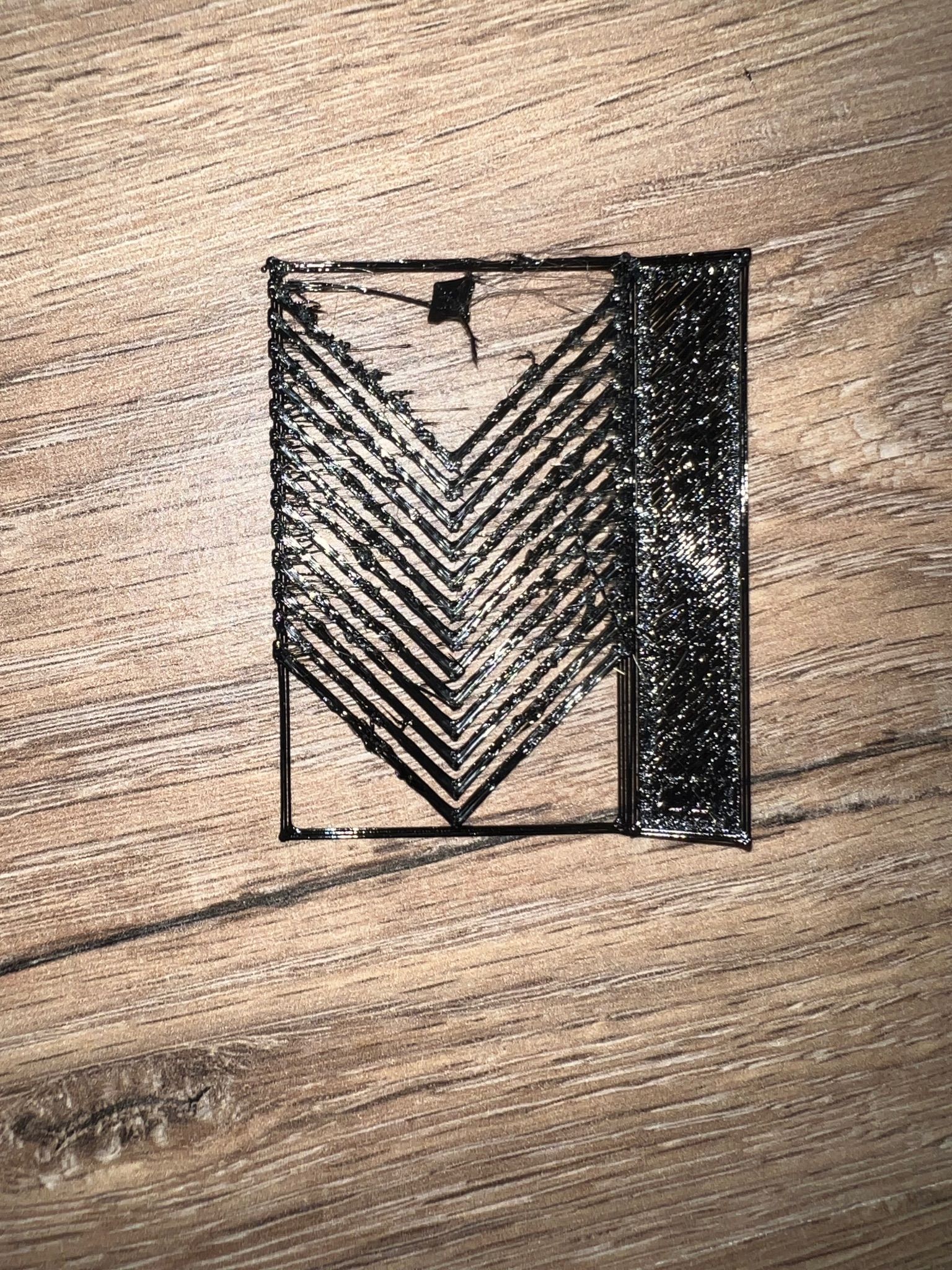

  4. Bonjour tout le monde, Cela fait 4j que j’ai mon imprimante (merci père Noël) mais cela fait aussi 3j que j’essaye de la régler afin d’obtenir une belle qualité d’impression car c’est un peu la catastrophe (bon après commencer avec du petg c’est visiblement pas le mieux ) J’ai regardé plusieurs tutos pour essayer de résoudre mon problème d’impression vraiment pas propre : stringing au début mais j’ai bien réussi à diminuer + bordures moches que j’ai toujours. j’ai essayé de resserrer toutes les vis afin de limiter les tremblements, j’ai mis à jour l’imprimante (version V2.0.8.2.1) ensuite j’ai fait les divers test de calibrage d’orca slicer (tour temperature, débit passe 1+2, test débit max, test rétractation) tout est +- ok au moins pour un début mais c’est le pressure advance que je n’arrive pas à régler peut importe ma valeur de test, la valeur mise en paramètre de filament ça n’a pas l’air de changer grand chose sur la plaquette en sortie d’impression. Sur la 1ere photo j’ai mis le pressure advance de 0 à 0.6 mais visuellement on dirait les mêmes tout le long Et la 2eme photo est une boîte (STL que j’ai trouvé) le fond est d’une qualité incroyable mais les bords sont vraiment laids. si quelqu’un a une idée de ce qui pourrait causer ces problème je suis preneur.

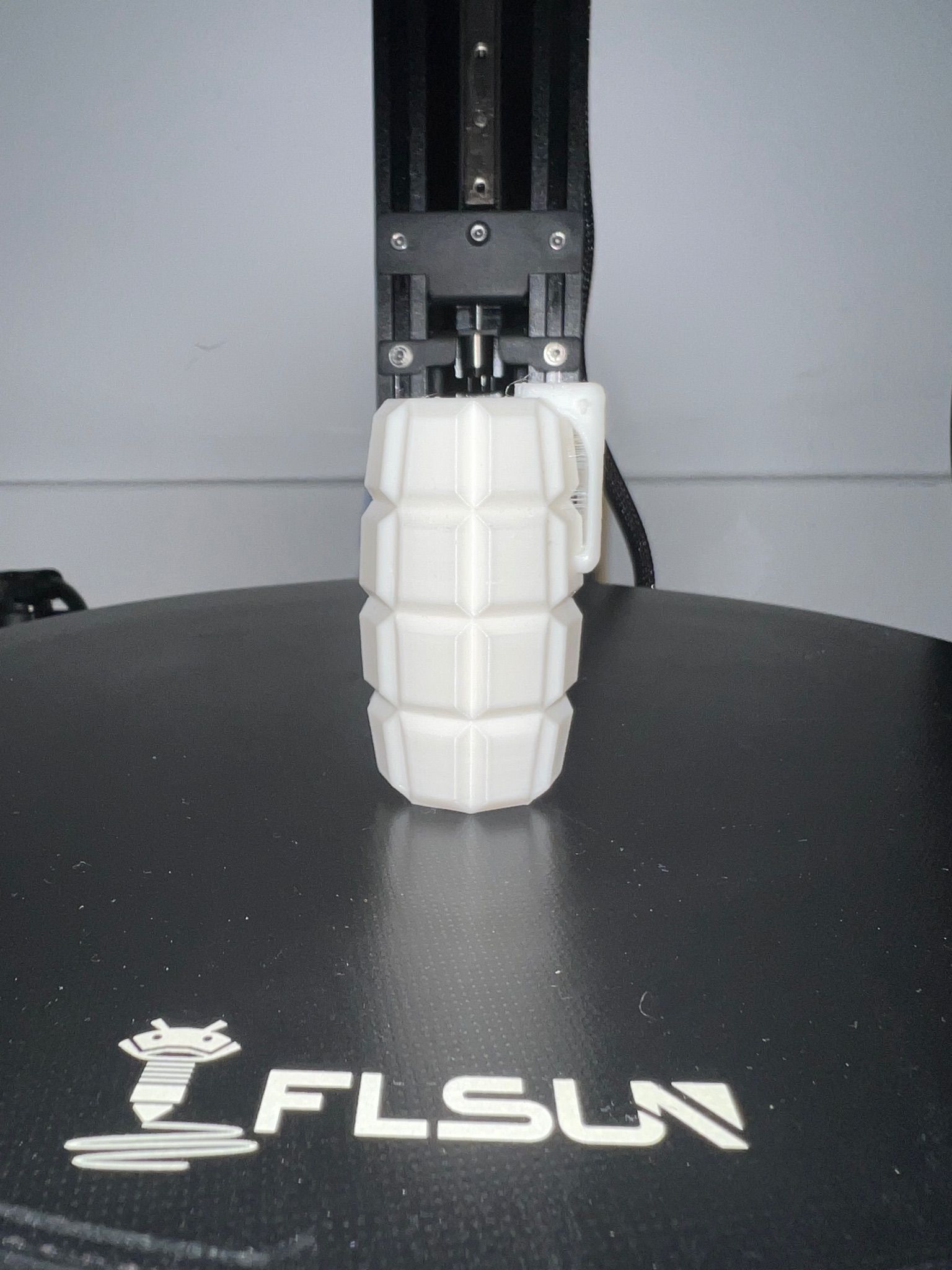

    Je me présente je m’appelle Arthur et j’habite dans la région lyonnaise. Je viens de débuter dans l’impression 3D mais ça fait plusieurs années que je voulais me lancer dedans. A Noël j’ai reçu un pack de chez wanhao avec une Flsun SR et une Wanhao D12/230 je suis très content de ces 2 machines et ça fait 4j que je m’amuse à imprimer tout et n’importe quoi mais j’ai rejoins ce forum afin de pouvoir échanger et poser pas mal de questions surtout sur des réglages afin d’améliorer la qualité de mes impressions. je post mes 2 premières impressions sur chaque (pour le moment la qualité de la Flsun est incomparable à la D12 mais je pense que ce n’est qu’une question de réglage) à très vite sur le forum
