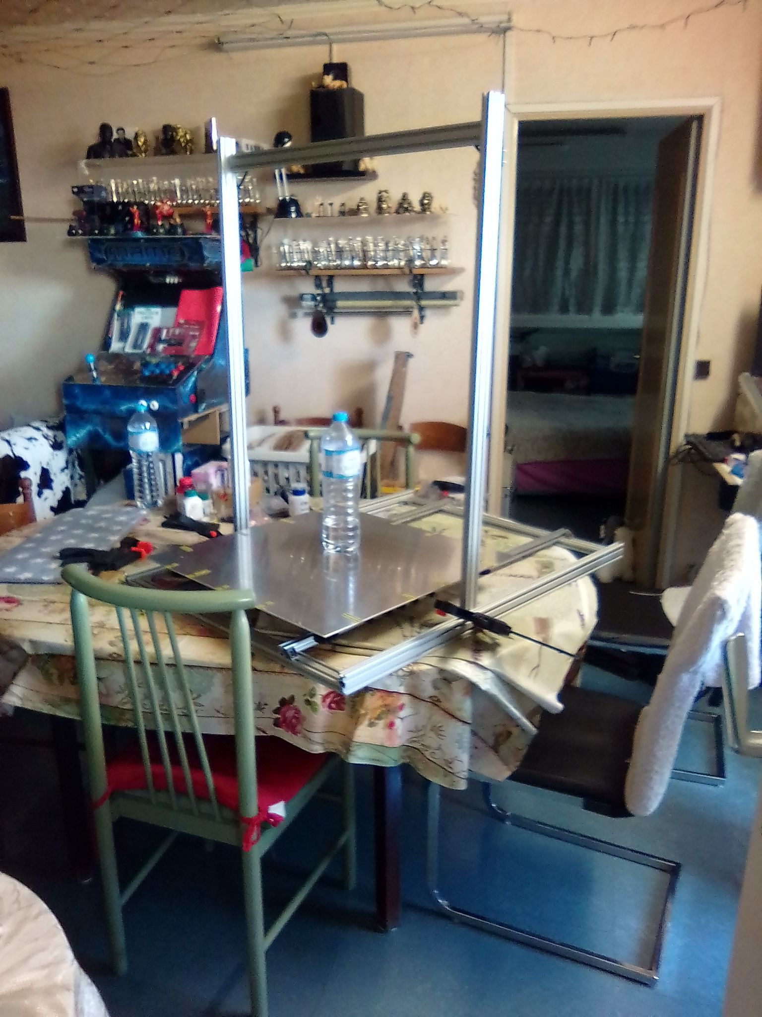

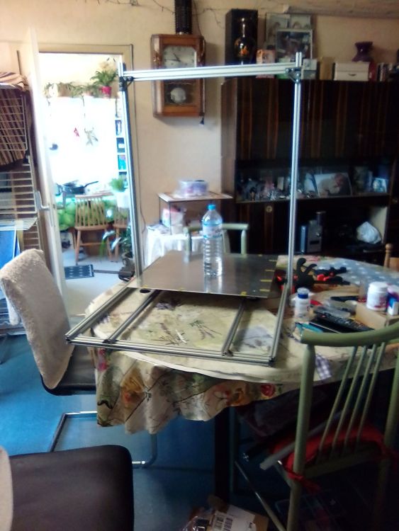

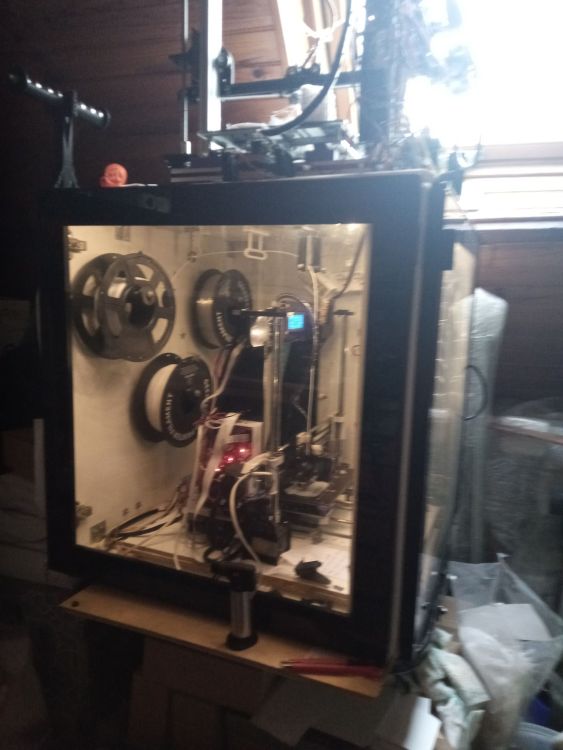

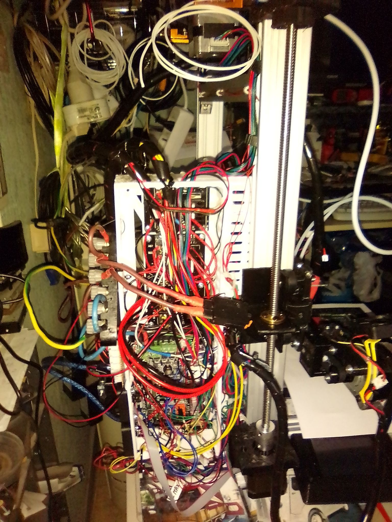

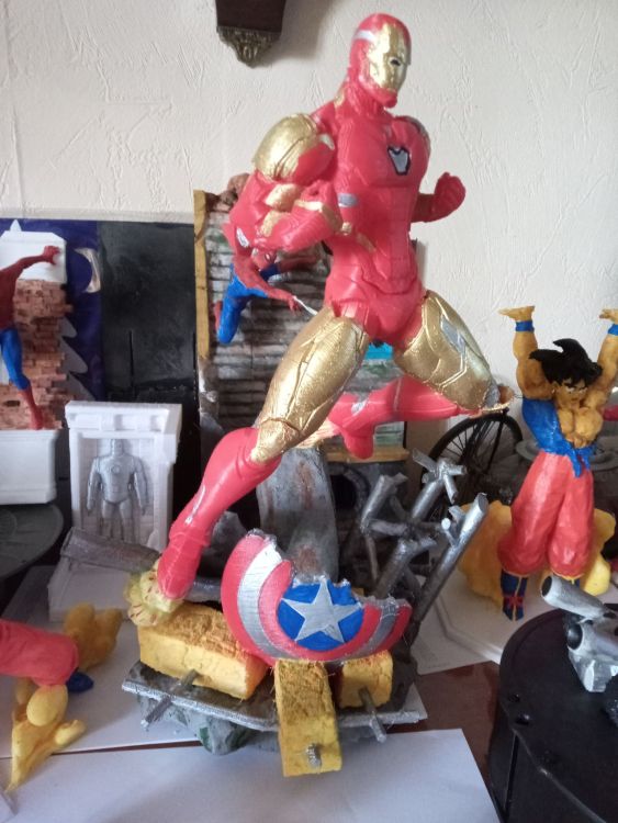

  2. voici plus de 8 an que j imprime en 3d avec une anet a8 ensuite j ai fabrique mon imprimante a cadre metal 2 alimentation de filament. ce qui a permi la creation de borne d arcade et pincab et plein d autre projets . j ai un projet en cour une imprimante 3d XXL 600 x600 projet en attente faute de place graveur découpeur laser 700 x 700 pour cree mes pieces c est https://www.tinkercad.com/ .la creation n a pas de limites .

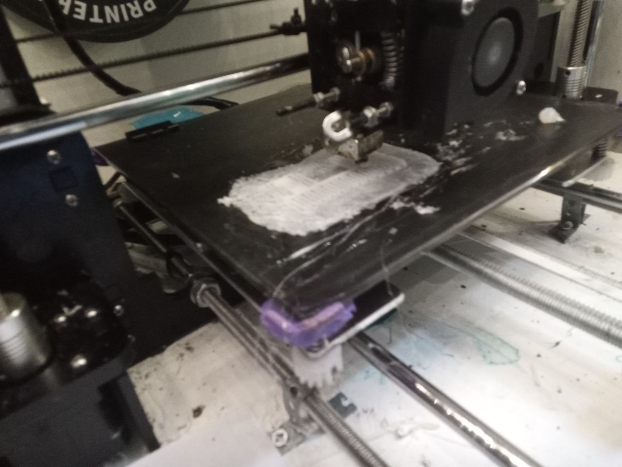

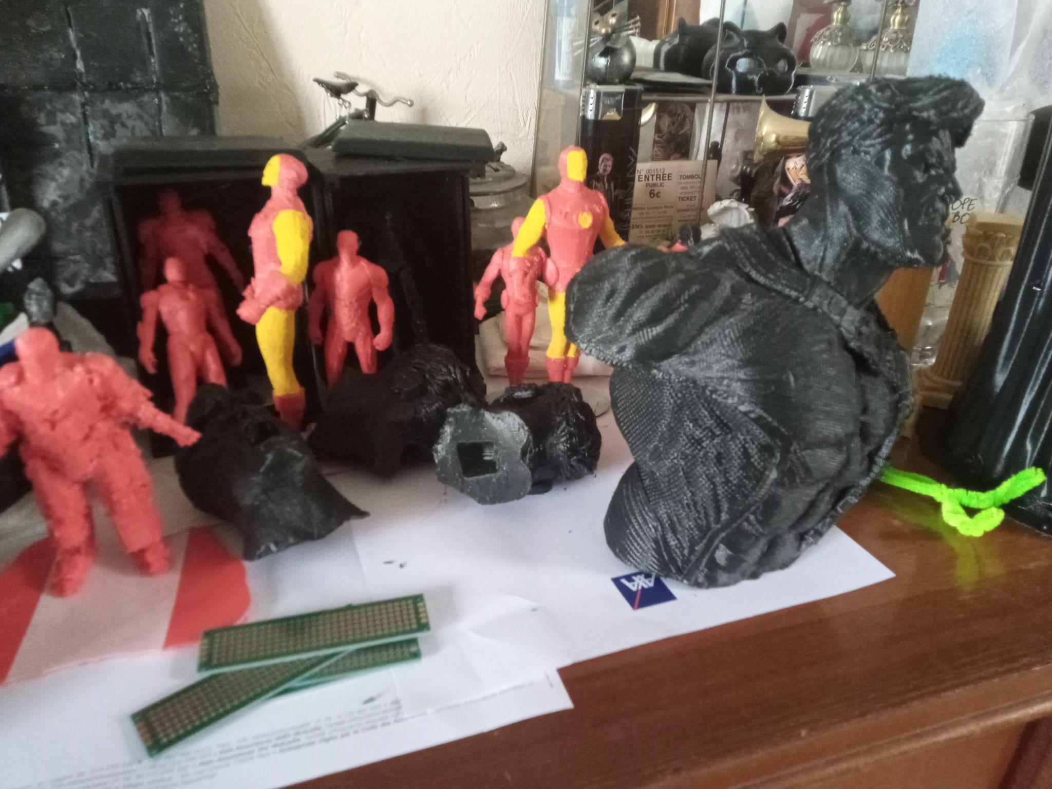

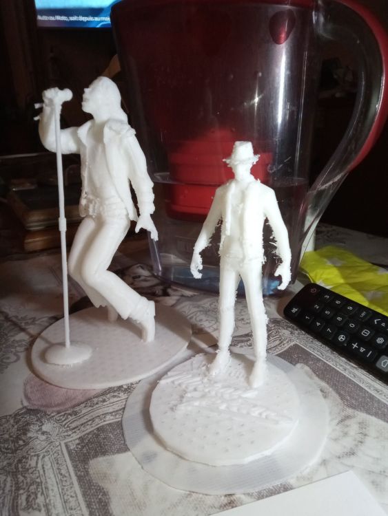

  3. avant de faire comme moi et de penser a tout arreter . j ai une metode harde mais plus aucun loupé . j imprime sur un plateau en verre a 60° avec un briquet je chauffe un baton de colle a chaud que j etale sur mon plateau . je conseille d imprimer avec radeau une fois froid avec un cuter GM ca se decolle tres bien . ca coute rien d essayer
  4. bonjour j ai essaye beaucoup de metodes. j imprime avec un radeau pour une meilleur tenue et la avec cette metode hard je peut a nouveau imprimer sans avoir des sacs poubel entier de perte de loupe .je suis entrain de finir de construire une imprimante de 600 x 600 la on ne rigole plus avec les loupees . j imprime depuis un petit moment et le decollage de pieces a faillie me faire abandonner , on ne peut pas rester toute la journee devant les imprimantes . mais quand c est fini on a envie de continuer . vous allez peut etre trouver que je m etale mais si mon experience peut servir je construit mes imprimantes .

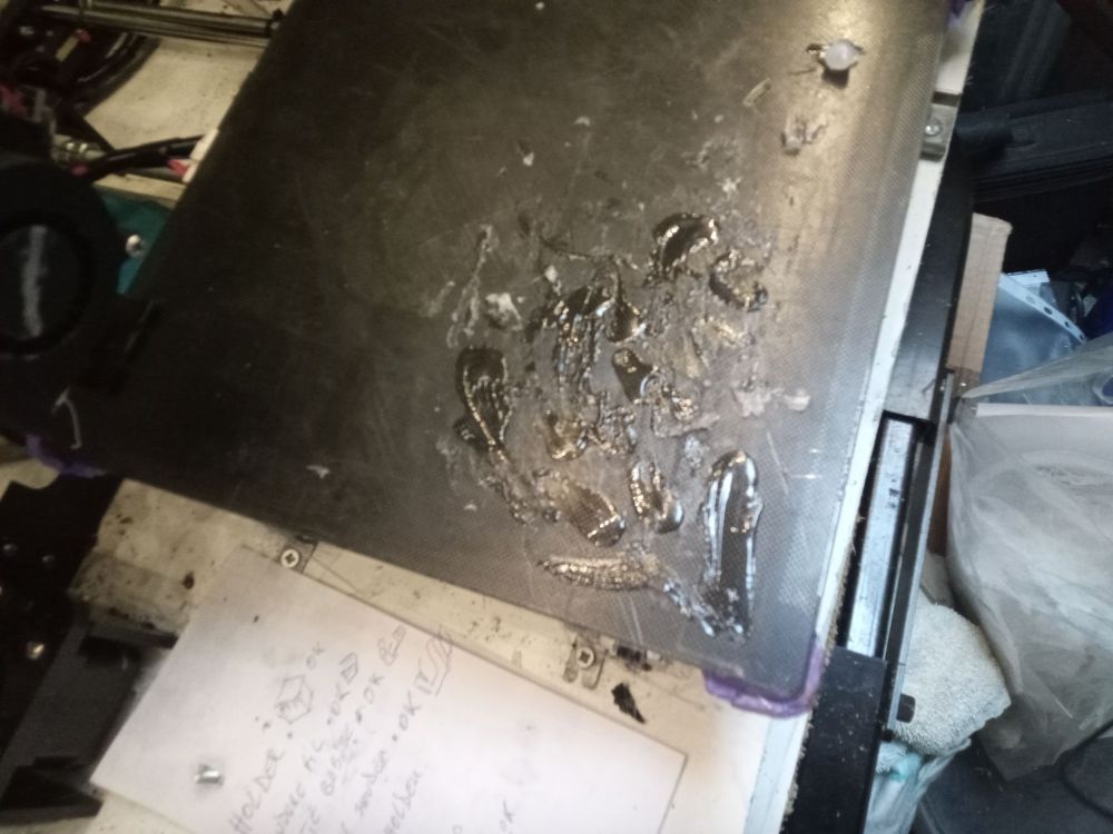

  5. bonjour c est un probleme recurent avec les changements de temperature j ai trouve une solution toute bete .un briquet et un baton de colle a chaud. ca fonctionne sur imprimante ferme ou ouverte. j avais tout essaye laque a cheveux papier cache a peinture differents plateau . temperature plateau 60 buse en fonction de la marque du filament .testez ca coute pas grand chose .une fois froir un coup de cuter et fini les sacs de pieces loupees
