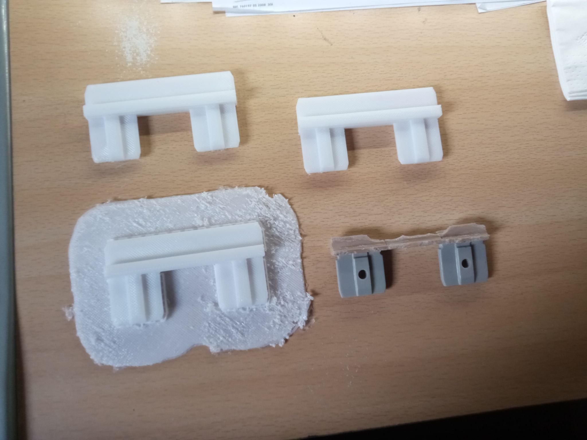

  4. avant de faire comme moi et de penser a tout arreter . j ai une metode harde mais plus aucun loupé . j imprime sur un plateau en verre a 60° avec un briquet je chauffe un baton de colle a chaud que j etale sur mon plateau . je conseille d imprimer avec radeau une fois froid avec un cuter GM ca se decolle tres bien . ca coute rien d essayer
  5. bonjour j ai essaye beaucoup de metodes. j imprime avec un radeau pour une meilleur tenue et la avec cette metode hard je peut a nouveau imprimer sans avoir des sacs poubel entier de perte de loupe .je suis entrain de finir de construire une imprimante de 600 x 600 la on ne rigole plus avec les loupees . j imprime depuis un petit moment et le decollage de pieces a faillie me faire abandonner , on ne peut pas rester toute la journee devant les imprimantes . mais quand c est fini on a envie de continuer . vous allez peut etre trouver que je m etale mais si mon experience peut servir je construit mes imprimantes .
