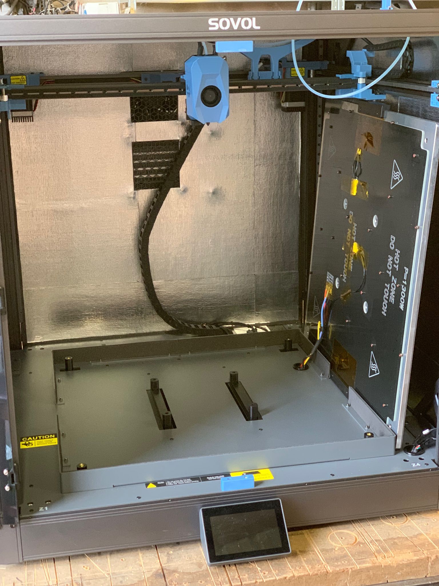

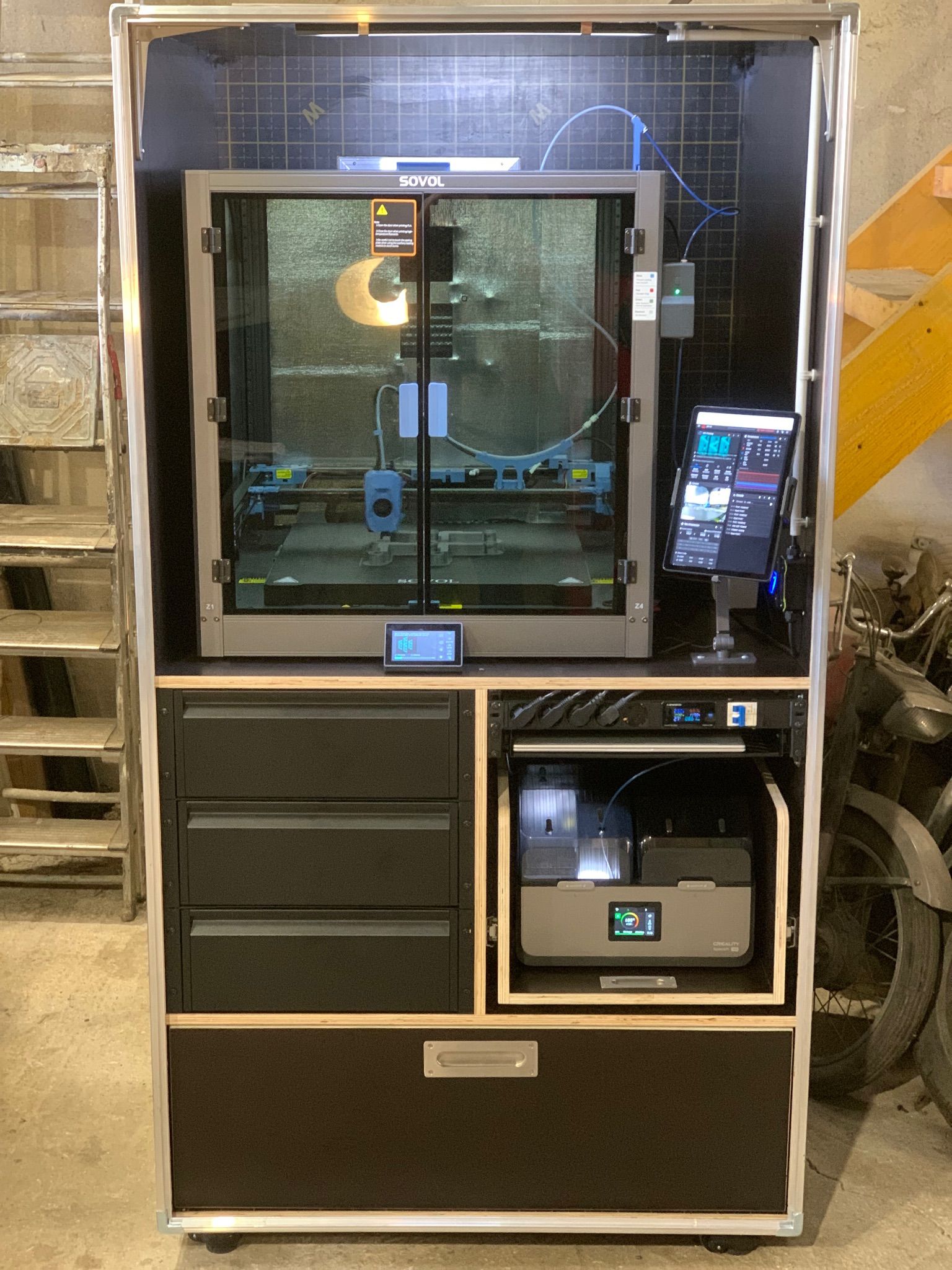

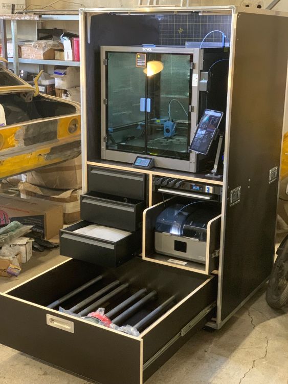

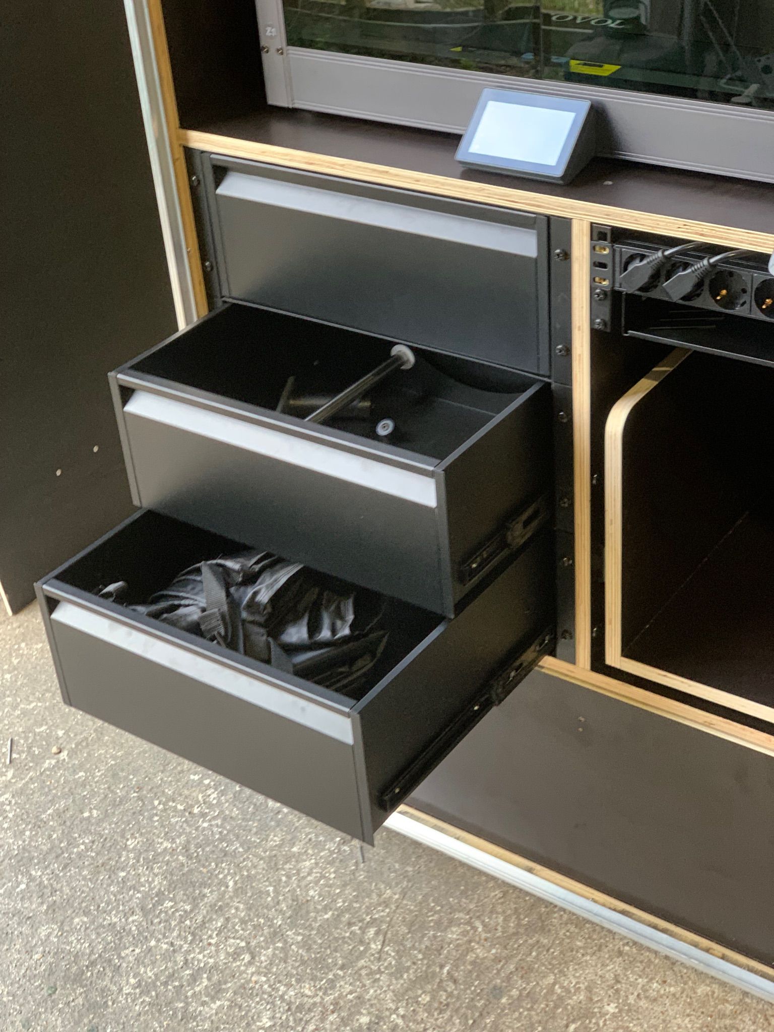

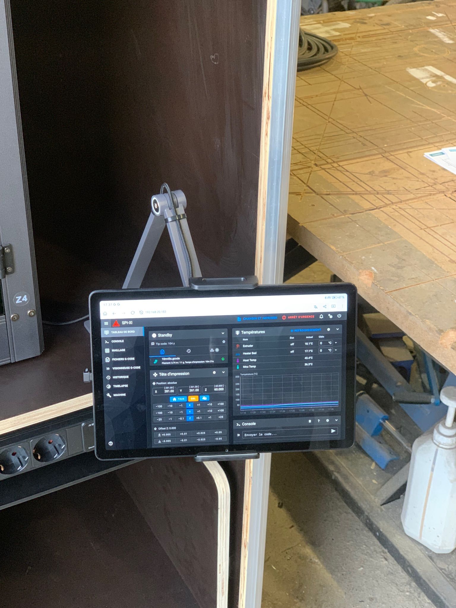

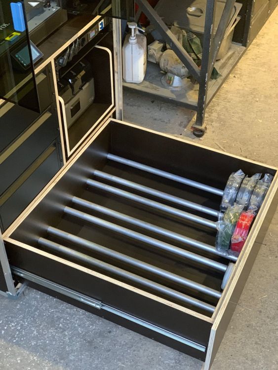

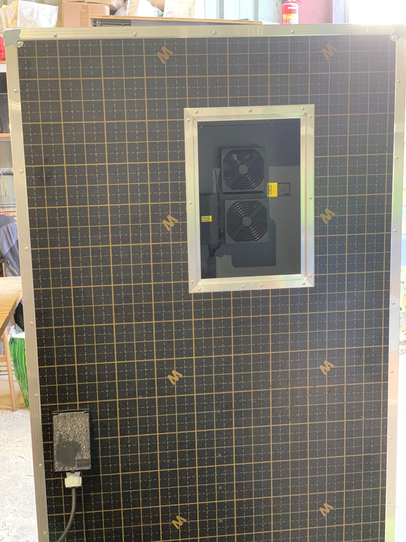

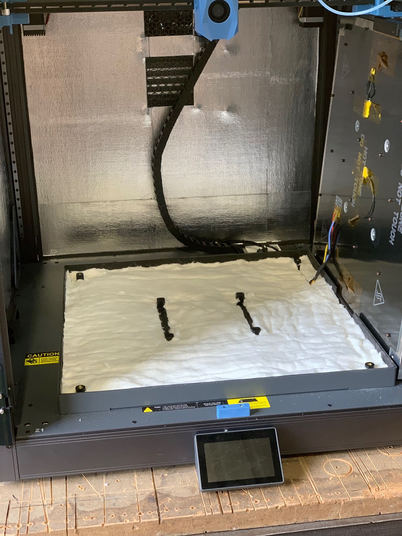

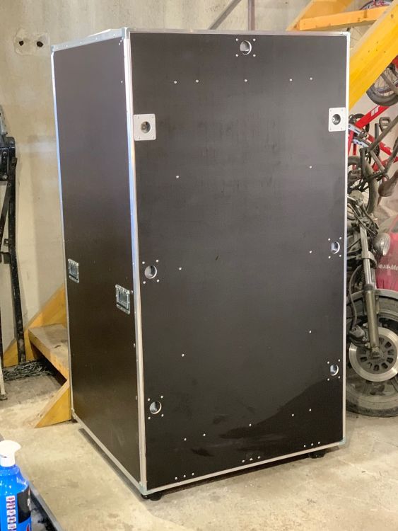

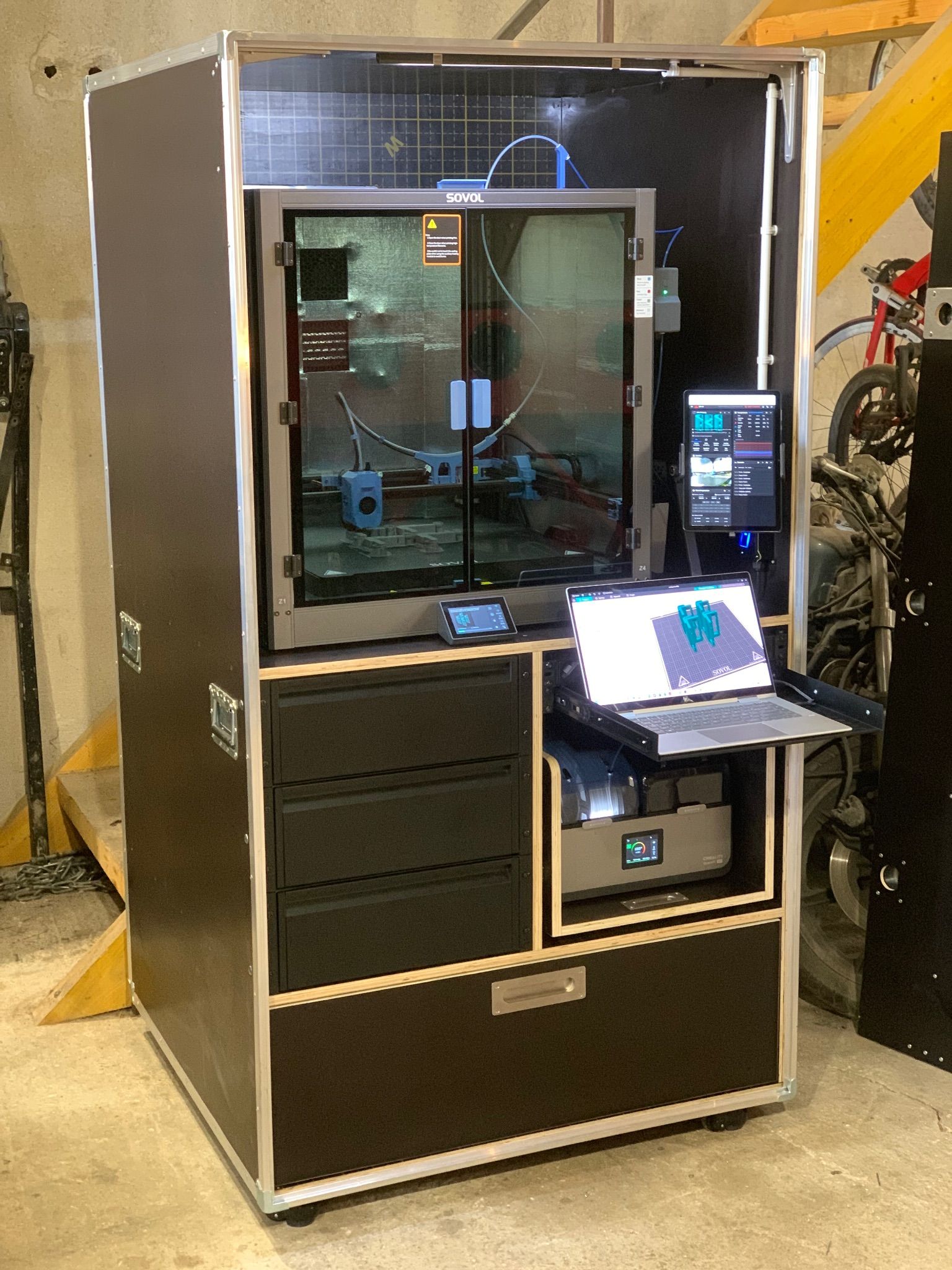

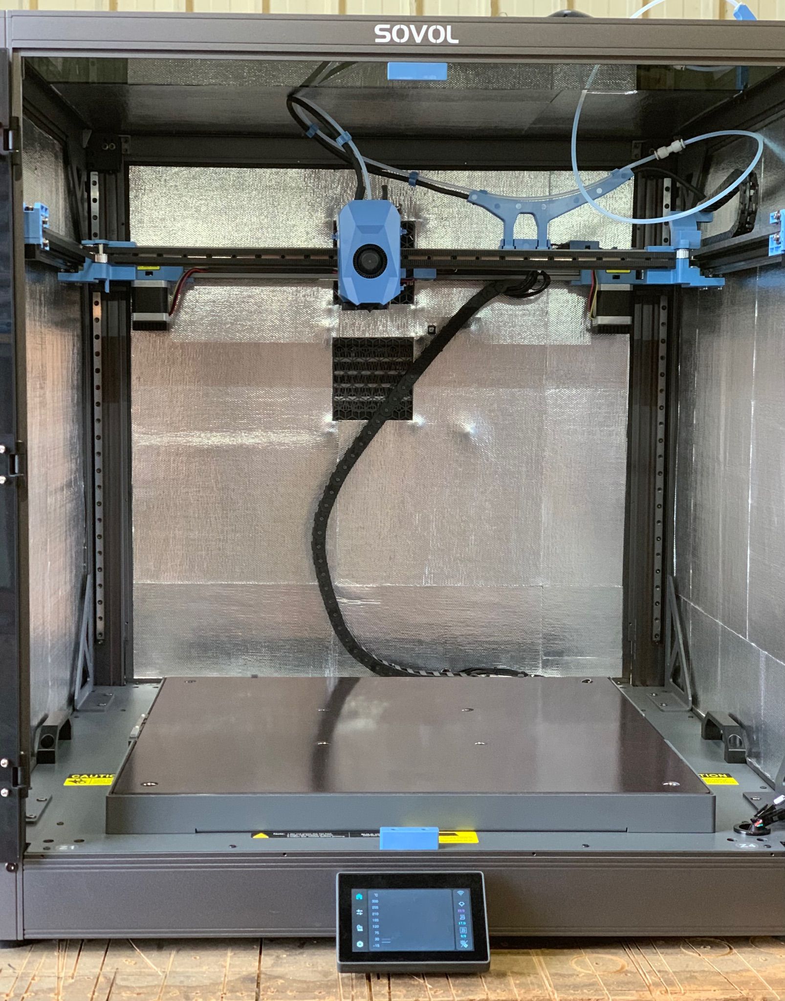

  1. Bonjour à tous, Désolé, je ne vous ai pas donné de nouvelles car je n’ai jusqu’à aujourd’hui encore rien imprimer… je me suis occupé en priorité de terminer le montage de l’imprimante. Comme évoqué , j’ai isolé les parois avec un isolant thermique mince. J’ai aussi isolé le dessous du bed avec une laine de céramique. On ne s’en rend pas vraiment compte en photo mais une fois la chambre fermée, c’est un beau bébé ! Mon atelier est extrêmement poussiéreux y travaillant le bois, métal, peinture au pistolet et tout ce qui me passe sous la main , je me suis rendu compte en montant l’imprimante que c’est une machine de précision et que je ne pouvais pas la laisser prendre la poussière sans lui fabriquer un meuble digne de ce nom pour la protéger. Le temps d’y réfléchir, de réunir les éléments et de le fabriquer, ça m’a pris un peu de temps.. Comme j’avais besoin d’un meuble mobile et robuste, je me suis décidé pour la fabrication d’un meuble Flight-case. Pour en avoir déjà quelques-uns, je sais que c’est plutôt pratique en atelier. voici quelques photos. Le meuble fait environ 100x100x190cm. Je lui ai mis des roulettes de nivellement de ce type pour un maximum de stabilité. Un raccord p17 à l’arrière pour une rallonge secteur et une trappe pour la ventilation de l’imprimante. A l’intérieur, j’ai essayé d’aménager ça au mieux pour en faire une station de travail compacte et complète. En bas, une grand tiroir d’environ 100x100cm pour le rangement des filaments. Je l’ai siliconé au maximum pour le rendre étanche autant que possible.. Au dessus, trois tiroirs de rangement, à droite, un tiroir pour le dryer, une multiprise avec disjoncteur avec un petit compteur de conso trouvé sur AliExpress. J’aimais bien l’idée pour calculer la conso de chaque impression. Et juste eu dessous un tiroir plateau pour un PC. Et en haut , l’imprimante, il manque la rehausse que je dois imprimer… et un petit bras pour une tablette comme écran de contrôle de l’imprimante. Encore quelques petits détails a finir mais l’ensemble semble à peu près fonctionnel.. Ce milieu de semaine, j’ai donc enfin pu lancer les tests d’impression ABS. Ils concernent la rehausse de l’imprimante évoqué précédemment.. j’ai effectué deux premiers tests ratés pour un problème de warping je crois, les coins qui se soulèvent et se décollent du plateau. Le premier test dès la deuxième ou troisième couche. Le deuxième un peu plus tard dans l’impression, j’avais mis de la colle sur le plateau.. je suis parti du preset ABS Generic d’orcasliser qui me paraissait dans l’ensemble cohérent avec les infos que j’avais. Aujourd’hui j’ai effectué un certain nombre de modifications sur ce preset, avance plus lente de la couche initiale 20mm/s, couches moins épaisses 0,15mm, vitesse d’avance plus lente, chambre à 45°, bed plus chaud sur la couche initiale, etc.. j’ai lancé une impression cette après midi qui semblait mieux parti. on voit que les extrémités des pièces ne sont pas loin de se décoller avec le blanchissement des contours comme du plastique étiré . Ça tenait encore quand je suis parti, ce sera la surprise demain matin! je ne sais pas ce que je peux faire de plus? Par contre, les couches sont très visibles et je me demande d’où vient le problème. Ça ne me dérange pas particulièrement vu que j’aurai principalement des pièces techniques et non esthétique à réaliser mais si il y avait possibilité d’obtenir un meilleur rendu ce serait d’autant mieux.. j’ai lu que ça pouvait provenir de plusieurs facteurs comme une Température trop basse, Un Débit mal calibré, un Problème mécanique sur l’axe Z, un Refroidissement non contrôlé, une Vitesse excessive. J’ai du mail à me faire un avis. j’ai aussi lu que cette Sovol sv08 max manquait de précision dû à sa taille. Est-ce que ça pourrait être la cause?

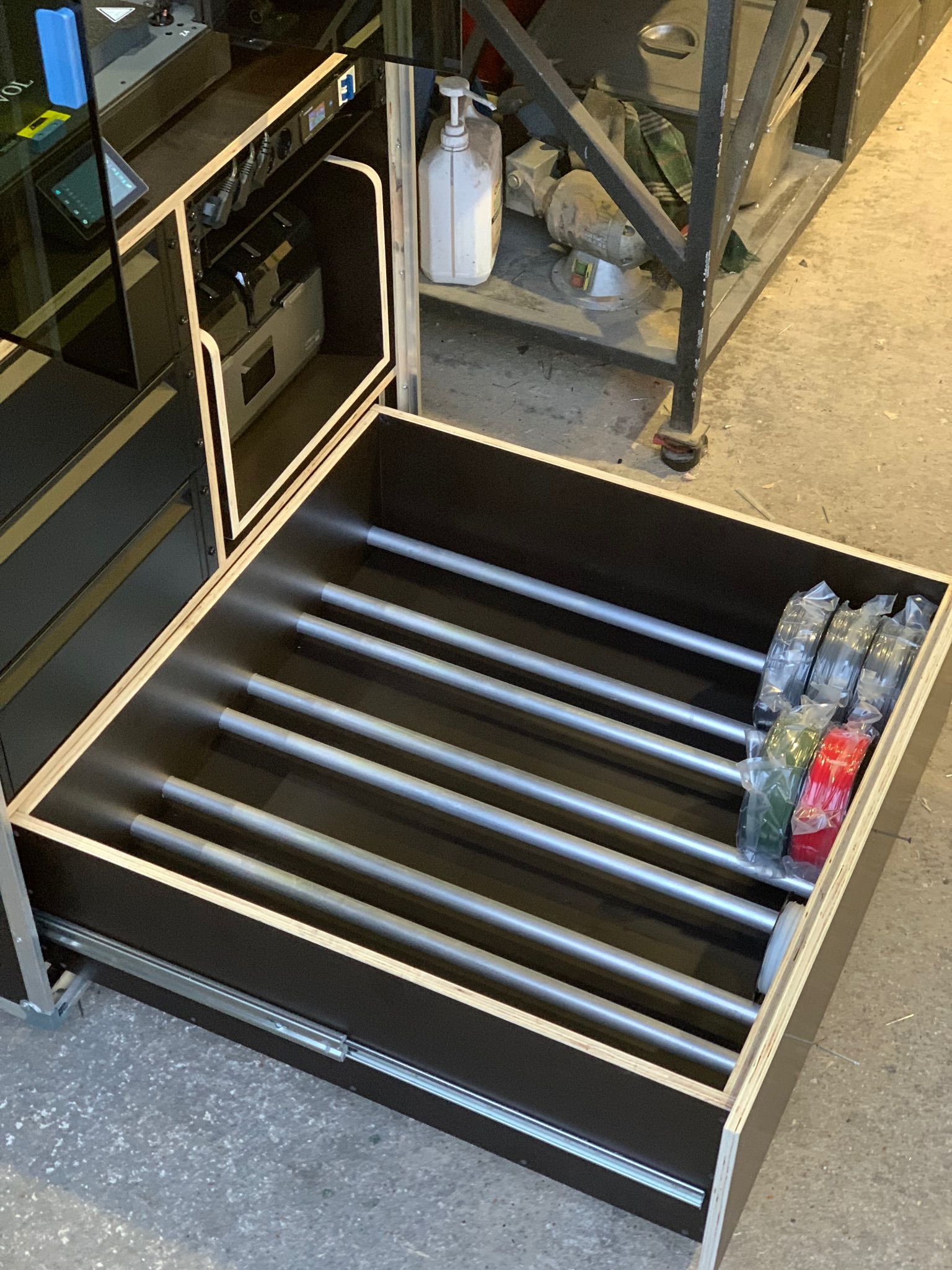

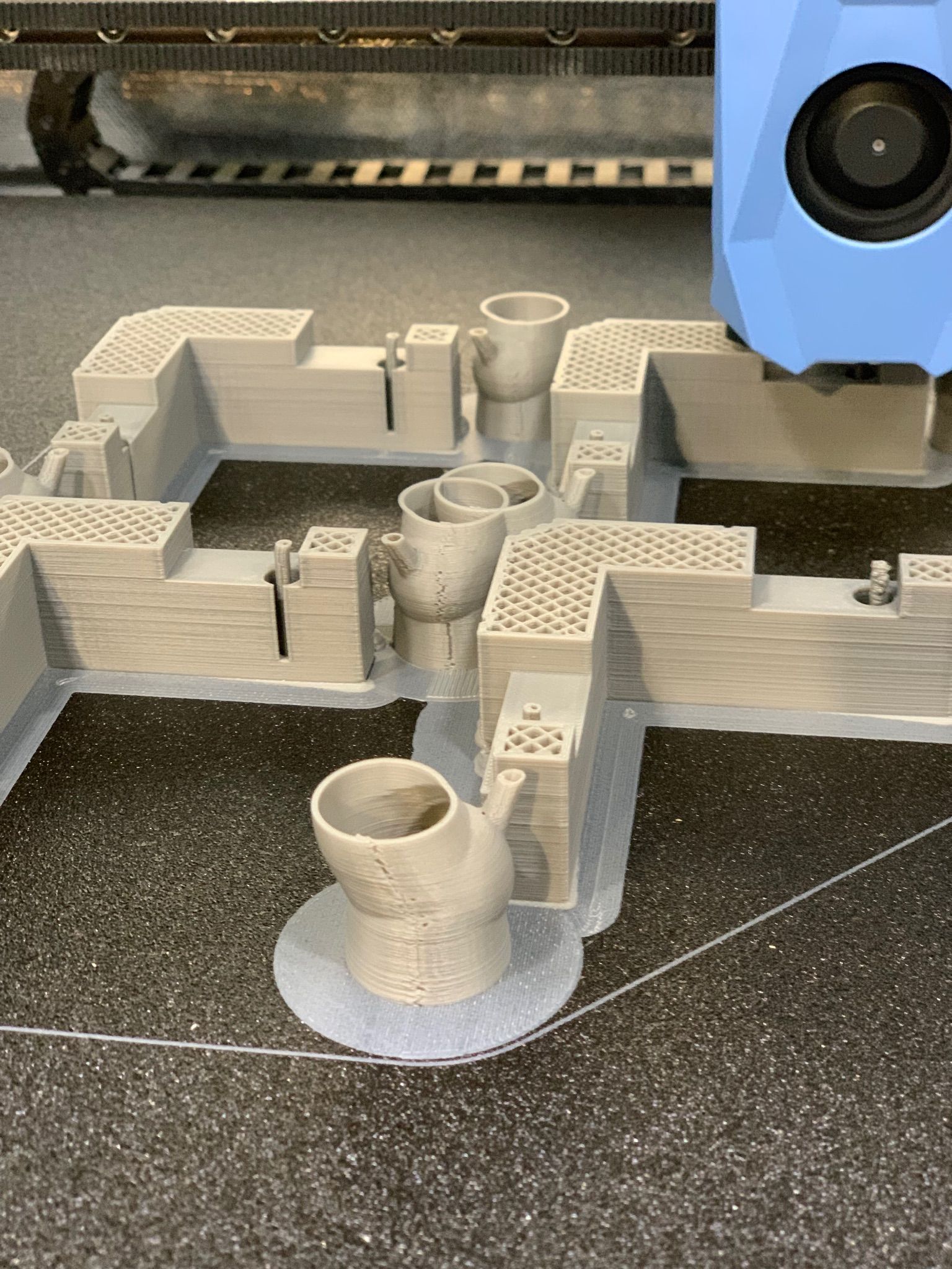

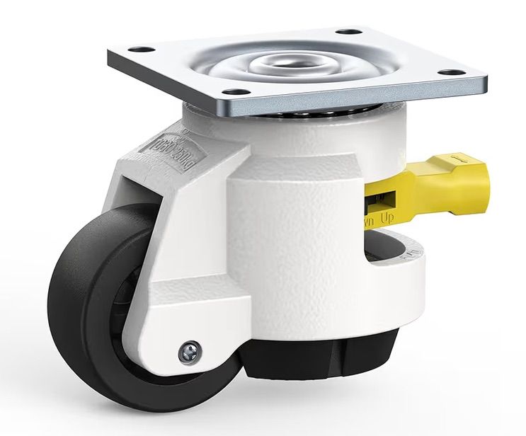

  2. c’est vrai que ces petites étagères sont top et on l’air bien robuste. a ce sujet, j’aimerais bien fabriquer un meuble sur roulettes pour cette imprimante car je dois souvent déplacer les choses dans mon atelier vu que je manque de place … mais j’ai pas trop d’idée.. j’aimerais un meuble ou ranger tout ce qui concerne l’impression 3D , dryer, accessoires, filaments, etc . Si vous avez vu des choses sympa récemment, je cherche des idées… Oui, c’est ce que j’ai cru comprendre dans la petite notice d’impression de la rehausse. Il y a aussi deux pièces en longueur comme celles-ci qui doivent faire un peu plus de 50cm. (désolé, je ne sais pas pourquoi les images se retrouvent à l’envers quand je les charge…) C’est pour ces pièces qu’il est question d’un léger agrandissement pour compenser la rétractation lors du refroidissement.. j’ai en effet trouvé l’option dans le cadre principal de l’appli au dessus de la pièce à imprimer Avec tout vos conseils, j’ai de quoi expérimenter !
  3. Super, merci ! J’avoue que j’ai pris un des filaments abs les moins cher que j’ai trouvé de la marque Jayo . c’est certainement une mauvaise idée pour une première utilisation et ça risque de me compliquer les choses.. mais il avait beaucoup des bons avis sur AliExpress, j’ai tenté le coup comme j’avais besoin de 3kg pour cette rehausse et qu’avec l’achat de l’imprimante ça commence à me coûter cher… à voir. Voici les pièces . Je vais tenter avec les paramètres que tu me conseilles. Je n’ai pas encore eu le temps de me pencher dessus, je vais avoir un peu de temps ce week-end pour regarder tout ça.

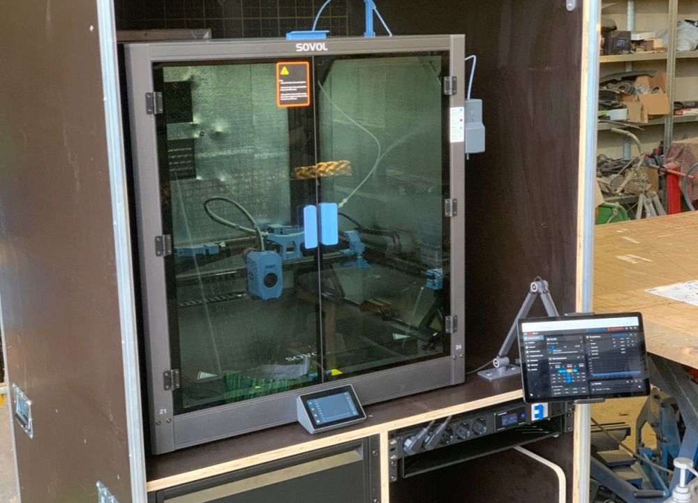

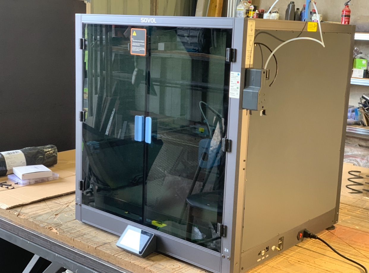

  6. Bonjour à tous, Voilà, j’ai reçu l’imprimante. La livraison a été beaucoup plus rapide que prévu. je n’ai pas encore terminé le montage du caisson et les quelques modifications que je souhaite y apporter mais l’imprimante est opérationnel ! Je n’ai pas trop d’éléments de comparaison étant donné que c’est ma première imprimante 3D mais l’ensemble semble de très bonne facture. L’assemblage a été assez simple. Pour l’instant, j’ai simplement imprimer le benchy de la clé usb fourni avec sans effectuer de réglage supplémentaire. Avec la bobine de pla fournie, ça a pris 10 min et permet de se rendre compte de la vitesse d’impression possible. Avec l’inertie des axes en mouvement, la machine bouge sur ces patins en gomme molle qui semblent avoir été prévu à cet effet, c’est assez impressionnant ! Encore une fois, je n’ai pas d’éléments de comparaison mais pour une pièce imprimée sans aucun réglage supplémentaire, le résultat me paraît plutôt correct. Les premières impressions que je vais réaliser pour me faire la main concernent l’imprimante elle même. Je souhaite par exemple imprimer cette rehausse de caisson sur laquelle je suis tombé car la course Z semble apparemment limitée avec la paroi supérieure d’origine. https://nowsci.com/mods-for-3d-printers/sv08max-tophat/ j’ai donc acheté quelques bobines d’ABS comme conseillé par le créateur de cette réhausse mais avant de me lancer, j’aurais en effet besoin de conseils sur les paramètres d’impression à ne pas négliger. Comme conseillé précédemment, j’ai laissé de côté Cura dont les réglages me paraissait un peu limité pour Installer Orcaslicer qui parait beaucoup plus complet. Le slicer propose des réglages génériques pour les filaments n’étant pas dans la liste comme ceux que j’ai acheté. Je vais modifier les paramètres de base avec les infos données par le fabricant du filament, températures buses/plateau/chambre , vitesses, épaisseurs des couches etc.. Mais je me pose principalement des questions sur la section solidité. Il y a pas mal d’option concernant les différentes remplissages intuitivement, je me dis que le remplissage ”rectiligne” croisé, serait le plus résistant mais je me trompe peut être? Concernant le taux de remplissage, est-ce qu’une pièce pleine et plus résistante qu’une pièce avec une structure interne en triangle ou losange par exemple ? J’ai cru comprendre que l’ABS n'était pas forcément facile à utiliser. si vous avez des astuces, ça m’intéresse . merci pour votre aide !

  8. Vu comme ça, en effet l’économie est un peu ridicule.. je me dis surtout que ça pourrait aider la chambre à monter en température si la pièce dans laquelle se trouve l’imprimante est froide et que le module de chauffage est un peu juste… Pour l’isolation sous le bed, j’ai un morceau de mousse adhesive avec un film alu. J’ai vu qu’ils mettaient ça. Ça se colle directement sous le chauffage sous la plaque chauffante du bed ? sinon je pensais mettre un morceau de laine de céramique..
  9. Dans ce contexte ”cool” veut dire “frais”. un froid modéré n’est pas un problème pour l’électronique mais l’humidité en est un en effet. mon atelier n’est pas en extérieur mais il peut y faire froid l’hiver. J’ai une pièce fermée à l’intérieur mais que je ne chauffe pas. j’ai l’intention de protéger la machine autant que possible voir de lui fabriqué un caisson de protection. je compte aussi la rendre aussi étanche que possible. Sachant que la machine a une enceinte fermée est chauffée ca ne devrait pas poser problème à l’utilisation si elle est correctement isolée et que le module de chauffage est assez puissant. Je voudrais simplement réduire la consommation au maximum et m’assurer principalement que ça ne pose pas de problème d’isoler le dessous du lit .
