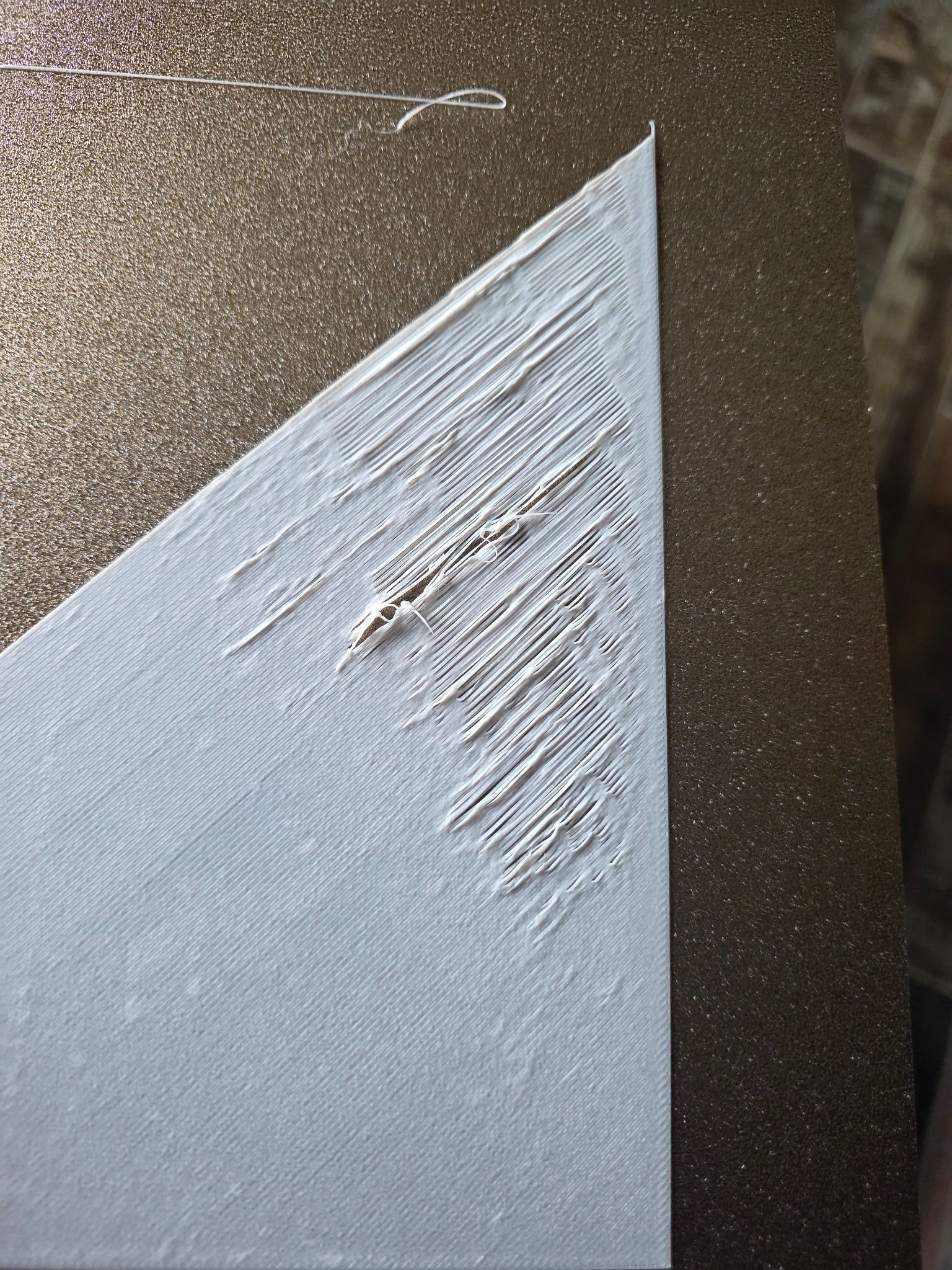

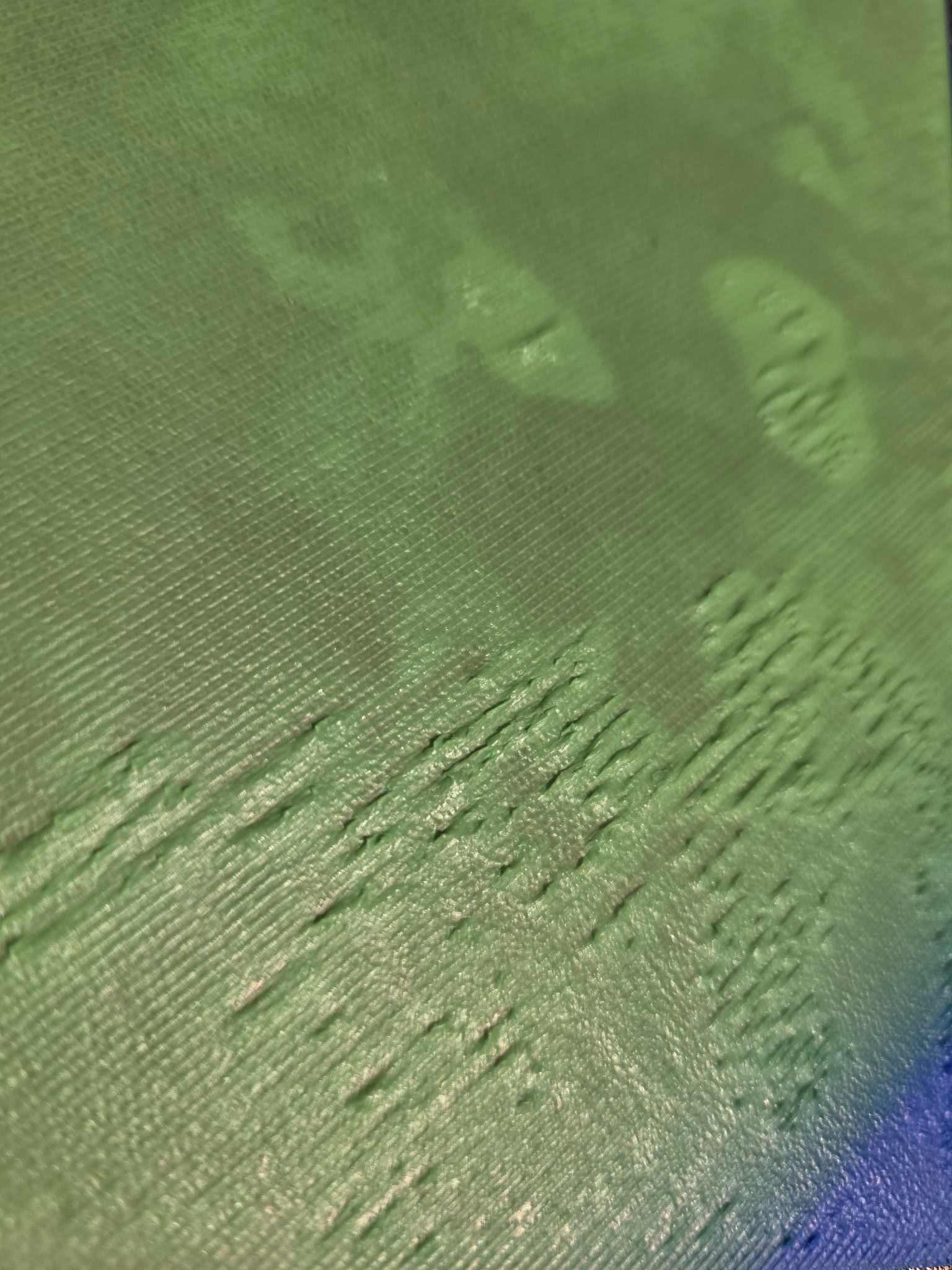

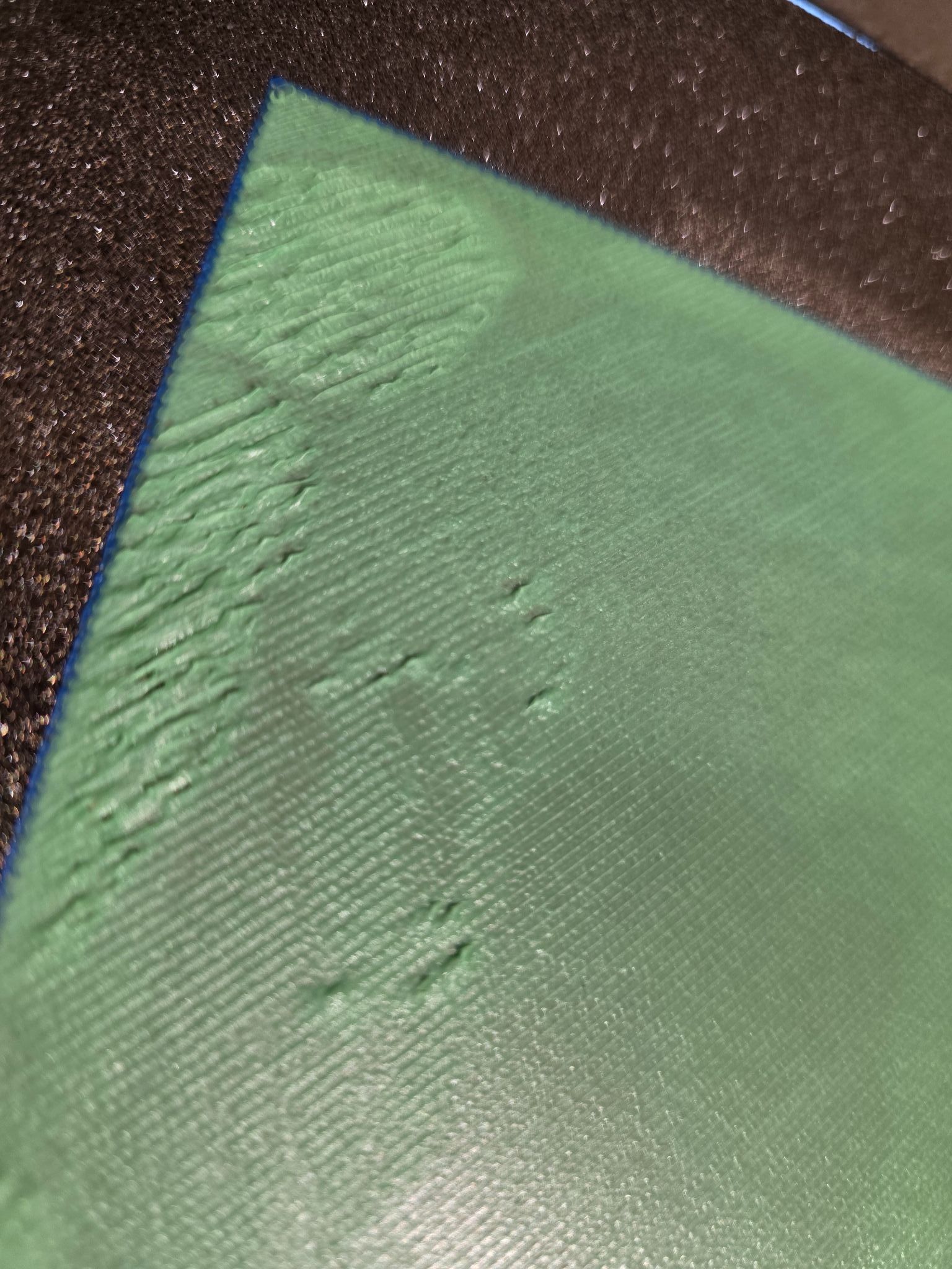

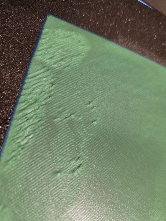

  1. Je pourrais dire oui que j'entends quelque chose mais c'est uniforme sur toutes la longueur du tracé, rien de spécifique à cet endroit. Je viens de démonter l'extrudeur au cas où pour vérifier et j'ai bien renettoyé ma buse avec des aiguilles spécifiques (jusqu'à présent j'avais acheté un petit truc qui ressemble à un micro goupillon). Ca a l'air mieux. J'ai aussi remarqué plusieurs fois (mais pas en cours d'impression) que j'avais un défaut d'alimentation extrudeur avec le témoin rouge de la qidi box. Je ne sais pas trop ce que c'est ce défaut si c'est purement Qidi box ou imprimante. Une hypothèse peut être débile serait qu'il coince et donc génère quelque chose d'irrégulier au niveau de l'extrudeur... Je vais essayer d'imprimer une 1ère couche avec le slicer cette fois. Je reviendrai ici si je ne confirme pas l'amélioration. Merci pour ton aide.
  2. Merci pour les 1ers retours mais c'est pas mieux après un nettoyage soigneux du plateau. C'est un Qidi Q2. Je n'imprime pas depuis le slicer mais depuis un ficiher USB que m'a fourni le fabricant. En PJ le résulat.
  3. Bonjour, je débute en impression. Tout allait bien depuis 1 semaine et là je rencontre un problème que je ne parviens pas à résoudre. J'ai ce défaut en PJ sur la première couche. J'ai calibré le débit et le plateau et séché le filament. L'impression commence bien et au bout d'un moment ca fait ca et même des trous parfois. Quelle peut être la cause? Merci d'avance.
