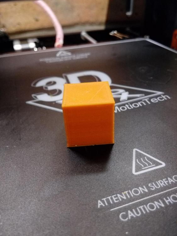

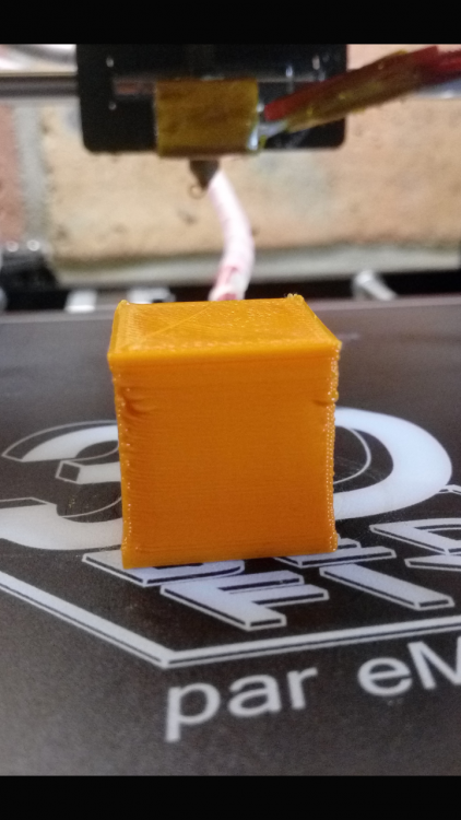

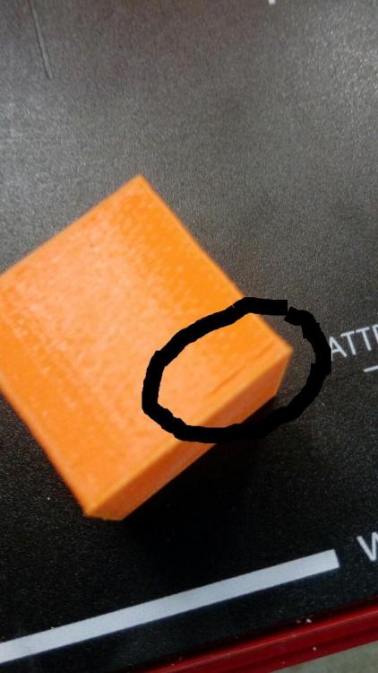

  2. Salut @nos68 , oui sa fait plaisir de voir l'évolution j'y croyais plus depuis le temps que j'essaye de la régler. Merci vous tous pour votre aide. Je sais pas comment expliquer, j'espère que je vais réussir à me faire comprendre. Enfaite j'ai ce défaut sur le bas, sur 2 faces du cube et sur le haut aussi, j'ai l'impression que les défauts sont pile au niveaux de la jonction entre les premiers couche solide du bas et le milieux du cube. Et pareil pour le haut le défauts et à l'endroit ou l'imprimante arrête de faire le périmètre du cube et fait les couches solide du haut. Pour les températures: PLA Dutch filament de la boutique du 3D Buse 200 degrés et bed 55. Le reste des paramètres de cura, sont les paramètres part défaut. Je vais essayer d'autre cube pour voir, J'hésite à remettre mon 3D touch, je sais on m'a dit de le retirer, mais je trouve que sa reste bien pratique.

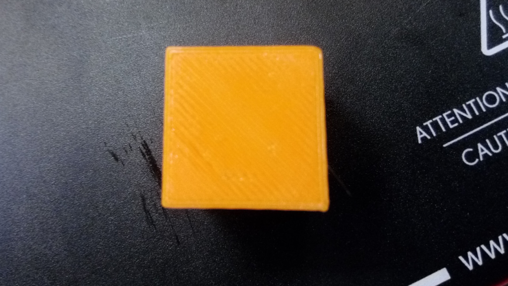

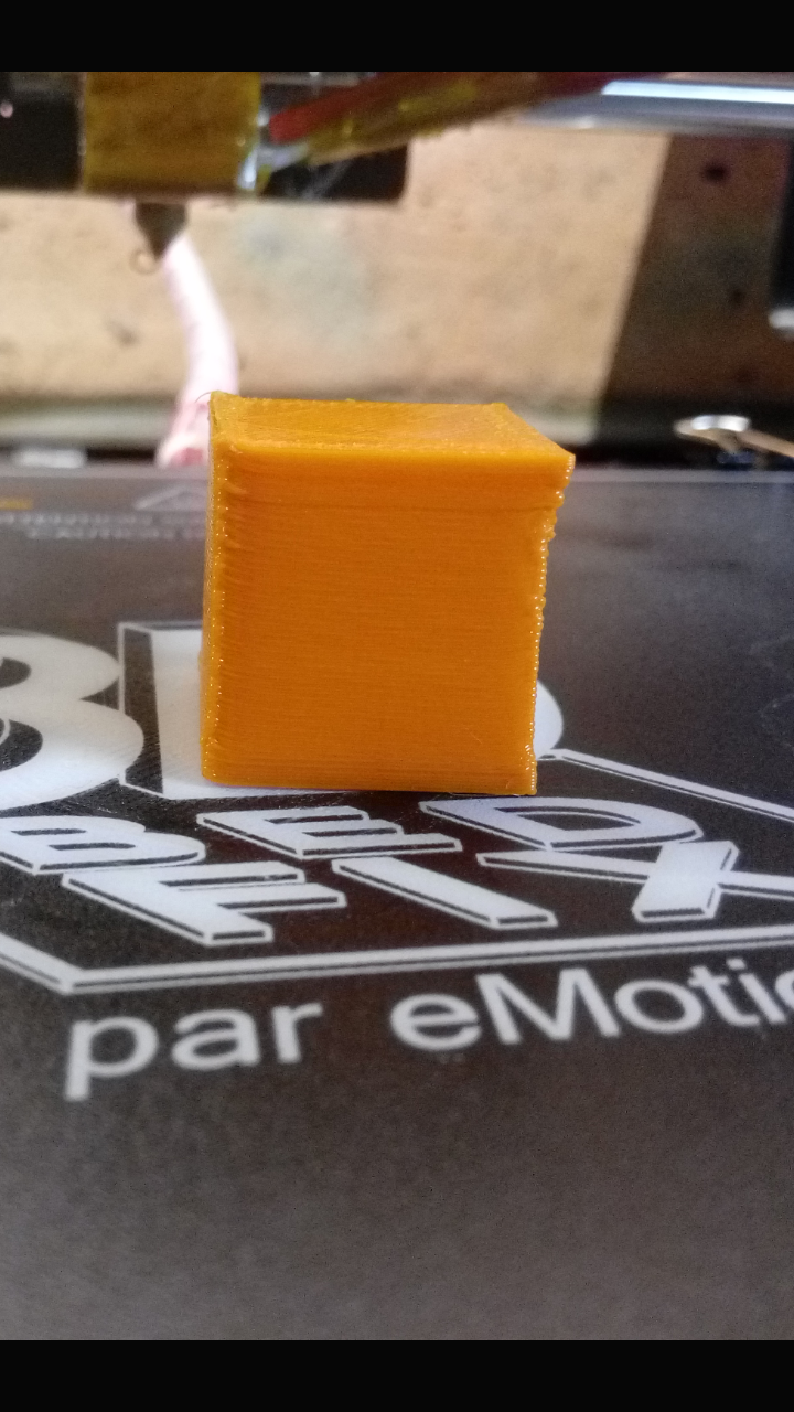

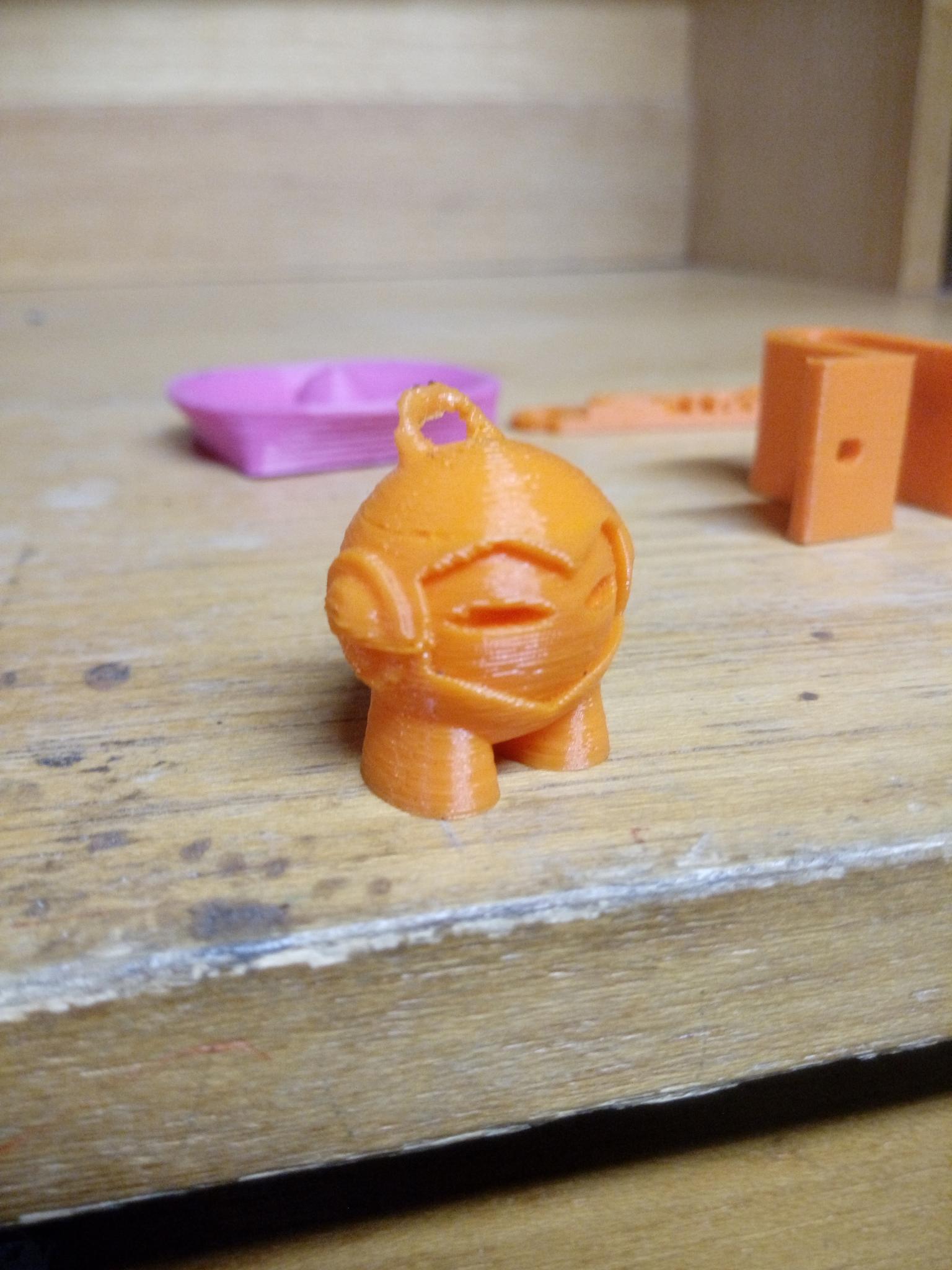

  3. Merci @accromeca je l'avait brancher sur le connecteur Fan3. Par contre mon ventilateur n'a pas les 3 fils. Voilà avec le fanduct sur le même cube que hier. Plus de problème de coin qui rebique et impression de meilleur qualité Seul default que j'ai remarqué sur le cube, se petit écart à 2 endroit sur le cube comme si les couche de superpose mal une idée ? PS: désoler pour les photos. La qualité de l'appareil photo de mon téléphone est vraiment pas terrible

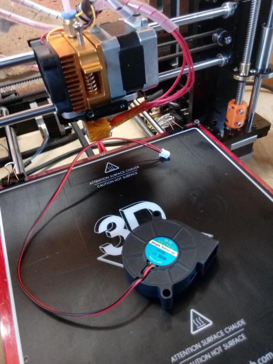

  4. Voilà c'est fait. Reste seulement à trouver comment brancher le ventilateur sur la carte
  5. Pourquoi ne pas le mettre à plat comme sa se qui évite de mettre des support ?
  6. @accromeca je possède déjà un ventilateur radial. Je ne comprend pas pour la rotation. Si je place la buse de fanduct vers le haut il faut que je crée des support pour l'impression

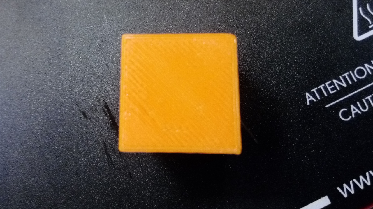

  7. Voilà mon cube, pas terrible. Toujours mieux que mes print de la semaine dernière c'est sur. Ma première couche. Qui pour moi devrait être un peu plus ecraser, quesque vous en pensser ? @nos68 même soucis au début et à la fin de l'impression tous va bien mais sur le milieu les 4 coin du cube qui rebique.

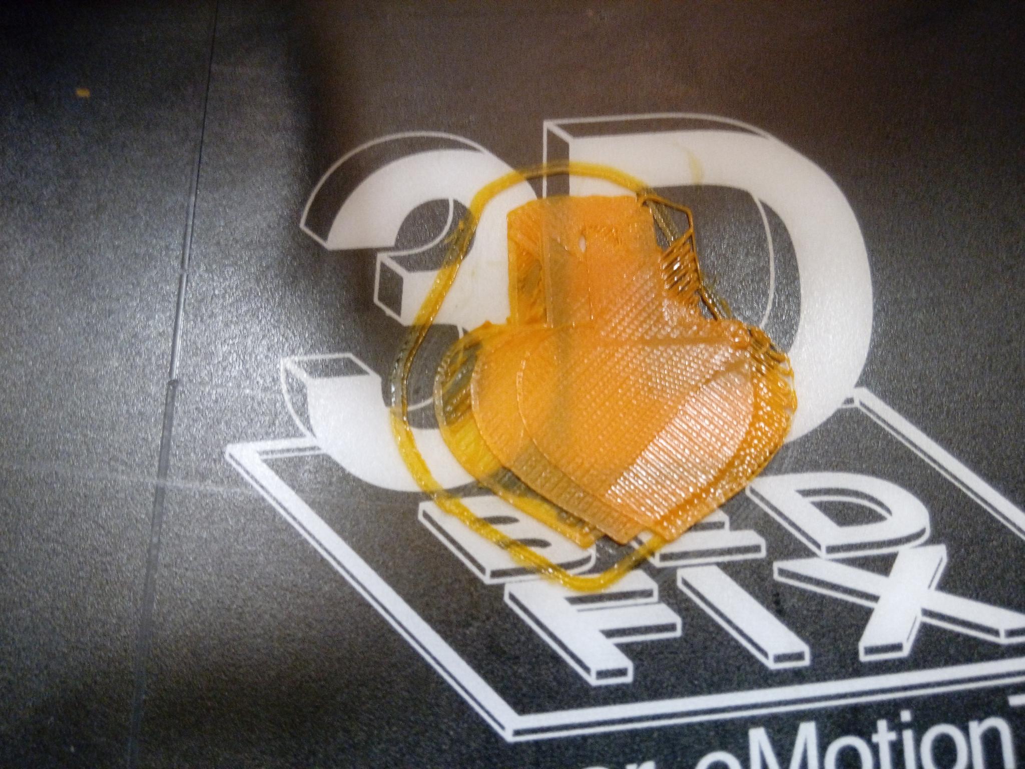

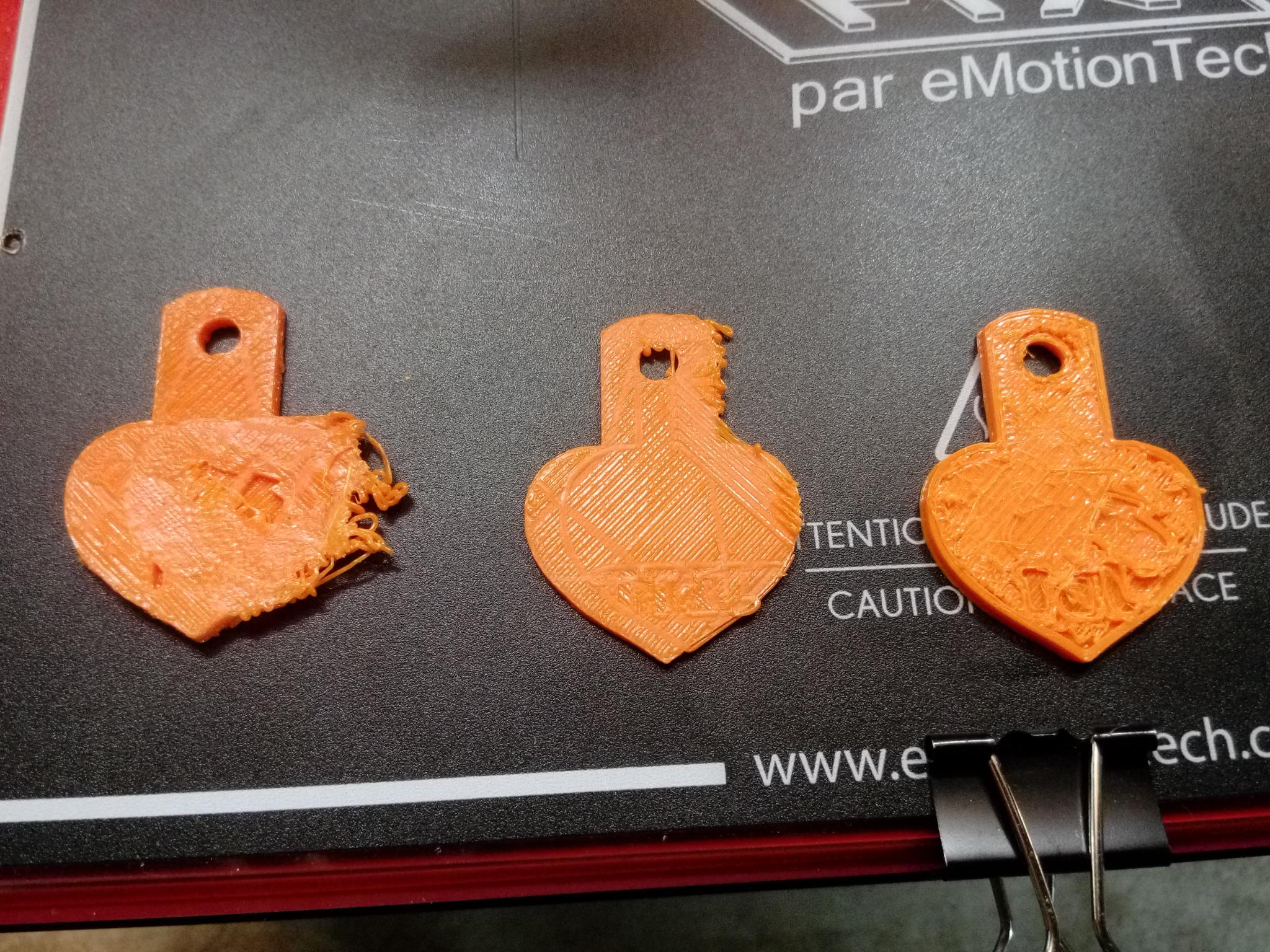

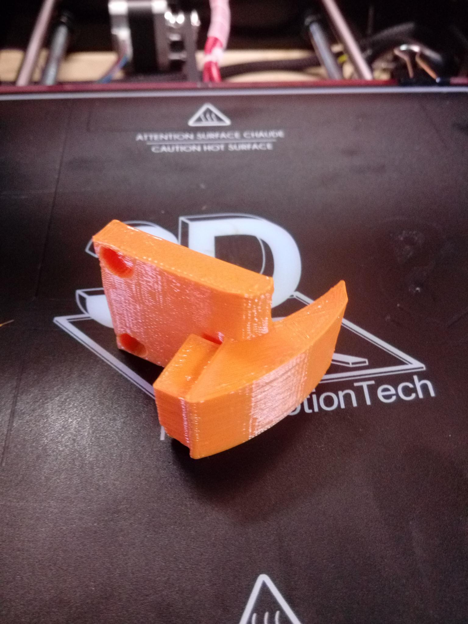

  12. Voilà plusieurs essais De gauche à droite 1et Le print que j'ai mit plus haut 2eme j'ai retendu ma courroie de l'axe X. Léger decallage j'ai arrêter le print 3eme pas de decallage print à 100% mais qualité 0 J'ai donc fait un essai avec des réglage que un amis ma donner sous cura. Et la c'est le drame encore une decallage alors que le print 5minute avant n'avait pas de soucis de decallage. Pour le 3D touch pour vous c'est inutile ? Je vais essayer sans demain Pour le marlin j'ai le marlin 1.1.4 Se qui me pose surtout problème à l'heure actuel c'est le decallage sur l'axe X. Et qu'elle trancheur en sachant que j'ai simplify3D/cura/ repetier Host. Et surtout qu'elle réglage

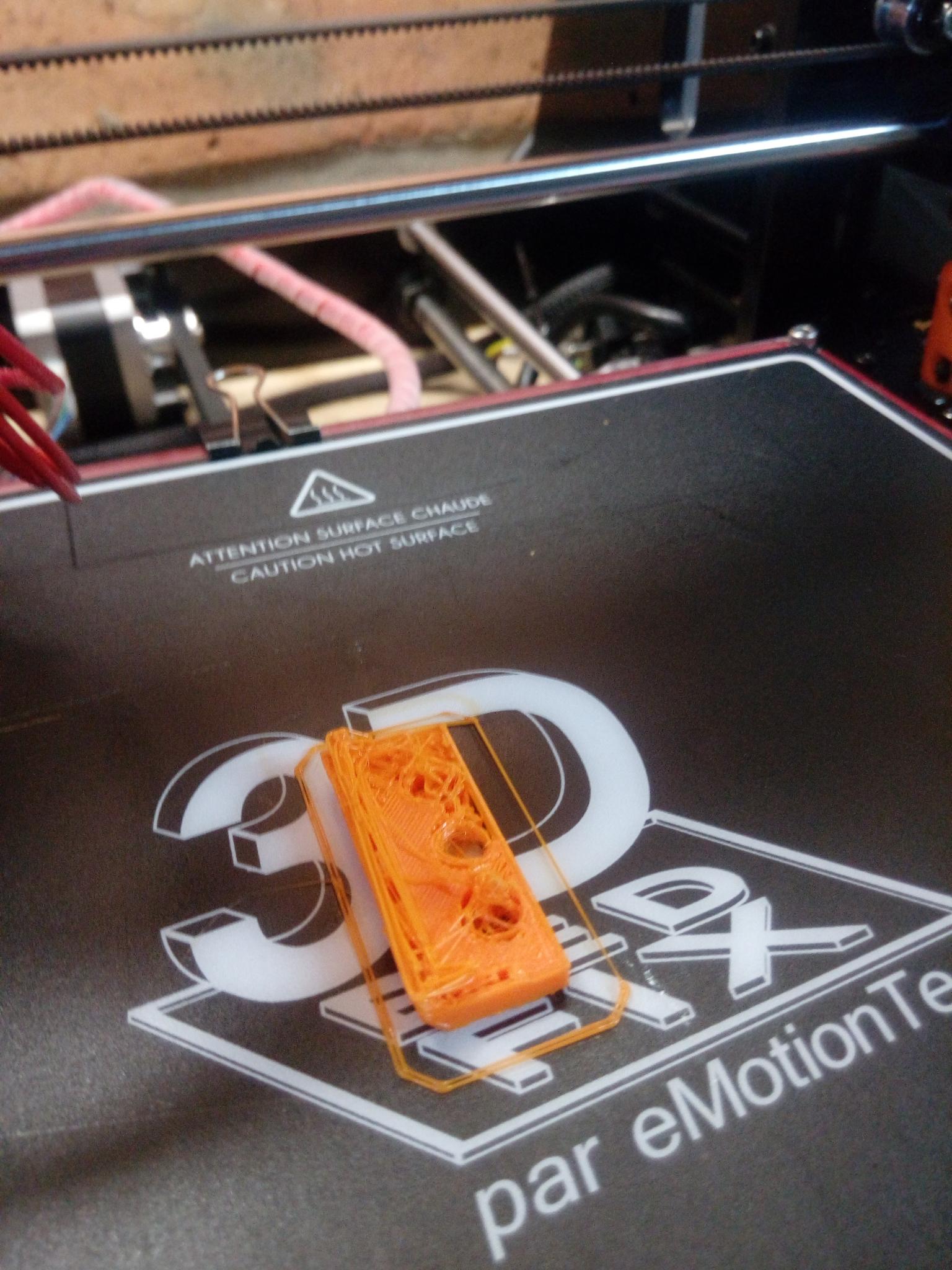

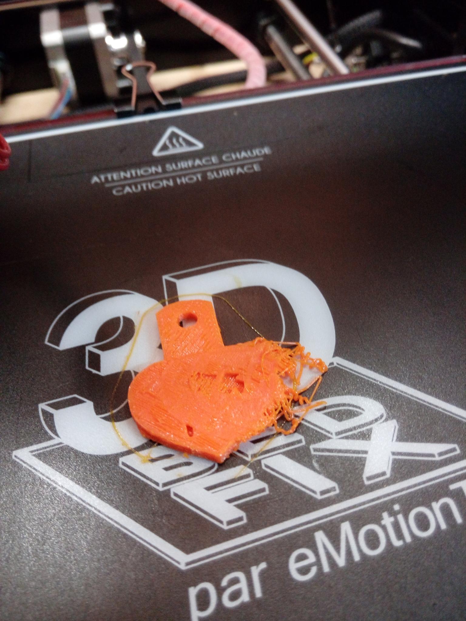

  13. Pour se qui est de la buse je les remplacer samedi et cela na rien changer la buse n’était pas d'origine j'en est 5 de coter en 6mois j'ai du la changer 3 fois. pour se qui est de l'entretien a cause de met mauvais print j'ai décider de la démonter. je les remonter samedi avec -tige trapézoïdale coupleur imprimer -toute les tige lisse neuve de chez reprap france -tous les roulement linéaire neuf -buse neuve les nettoyage de toute les pièces ( extrudeur comprit) niveaux mécanique je pence de pas avoir de soucis mit a part hier soir un soucis de décalage de l'axe X pendant le print j'ai donc retendu ma courroie. j'ai essayer de modifier mes paramètre d'impression sur simplify mais toujours pareil. je vien de lancer un print trancher avec cura on va voir le résultat voilà le résultat on dirai que l'impression est mieux. Mais décalage de l'axe X à 95% du print. Je l'est laisser quand même finir. Voilà le résultat

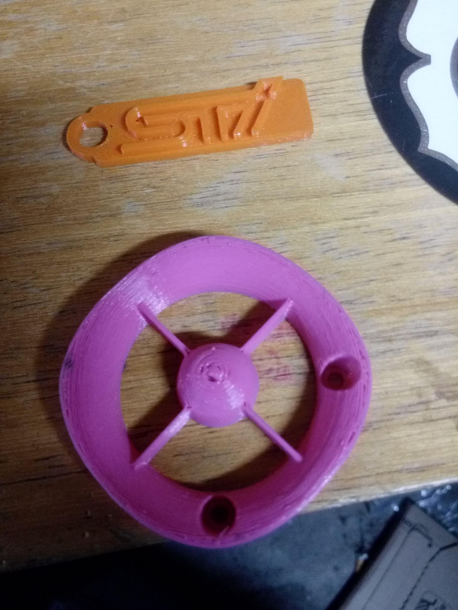

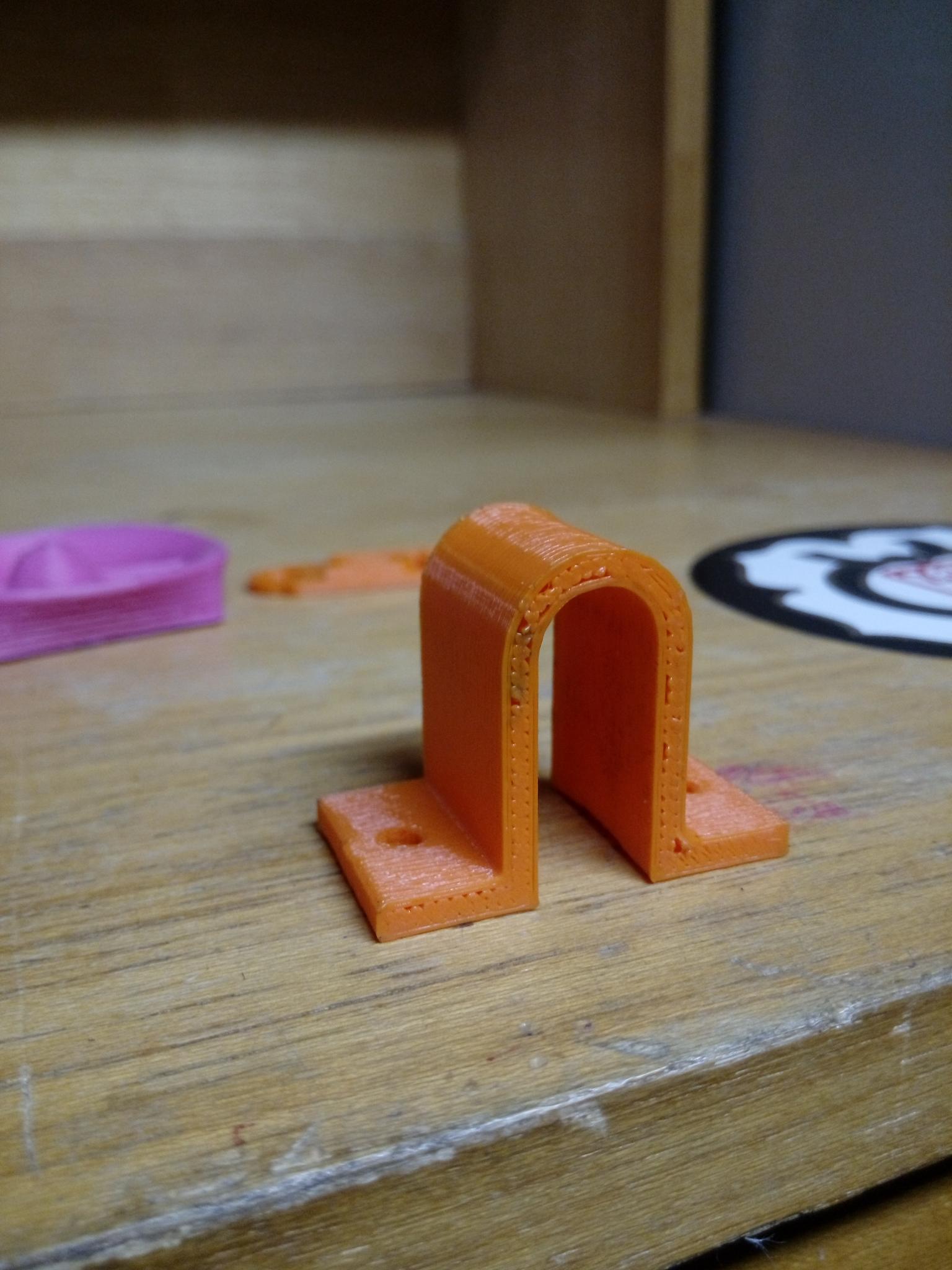

  14. Salut Slidfx, J'utilise du filament pla Dutch filament. 195degrés pour l'extrudeur et 55 pour le bed. j'ai toujour utiliser c'est temperature. Pour le manque de matiere j'ai pourtant bien calibrer mon extrudeur quand je lui demande 100m il extrude 100mm

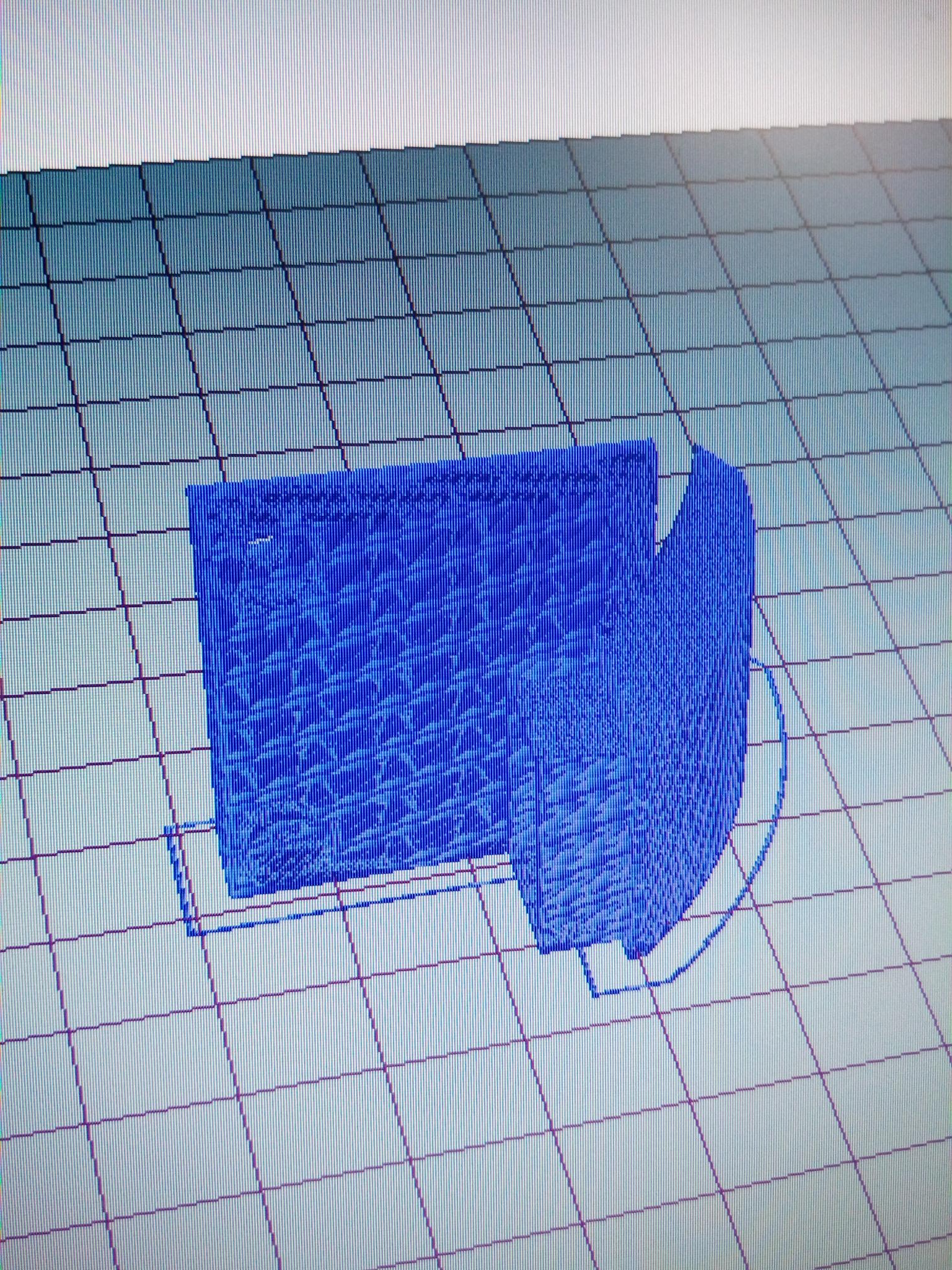

  15. Bonjour tous le monde. j'ai une Geeetech pro B depuis maintenant 5/6mois depuis son montage je me bat pour la faire fonctionner. J'utilise repetier host que j'ai vite remplacer par Simplify 3D qui me donner de meilleur résultat, j'ai essayer de modifier plusieur reglage, instaler un capteur 3D touch qui ma faciliter la vie etc j'ai fait quelque impression de qualité moyenne comme celle ci Puis mes impression se son dégrader j'ai essayer d'autre réglage mais rien j'ai donc décider de modifier mon imprimante, montage de tiges trapézoïdale avec coupleur imprimer/ remplacement des tiges lisse par des vrais tige vraiment droite. Apres avoir monter tous sa toujours les même soucis d'impression. j'ai essayer cura par curiosité pareil. je ne c'est plus ou chercher si vous avez des idée. tous reprendre depuis le début, mais que faire est dans quelle ordre? depuis quelque jour j’hésite même a la vendre car après 6 mois sans avoir une impression de bonne qualité, elle commence a me rendre fou. Si une âme charitable pourrait m'aider. merci d'avance PS: Les 3 premières photo sont les printe de qualité moyenne que j'arriver a faire et la 4eme un print que je suis de faire a l'instant
