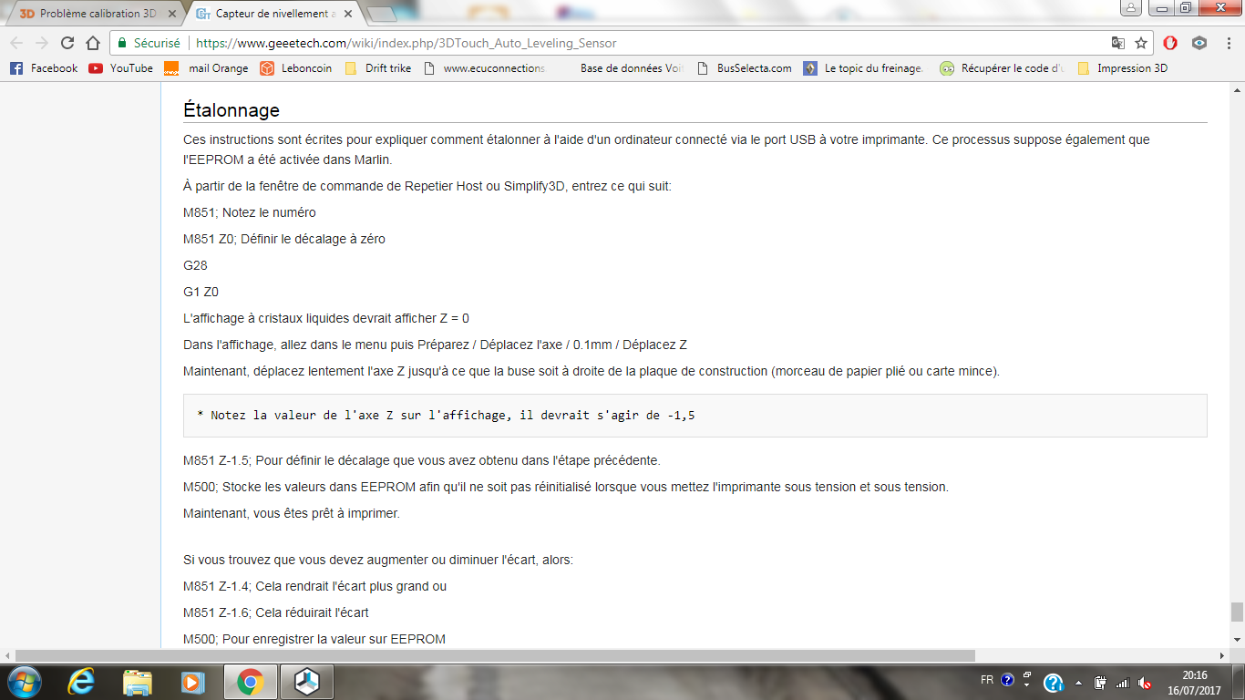

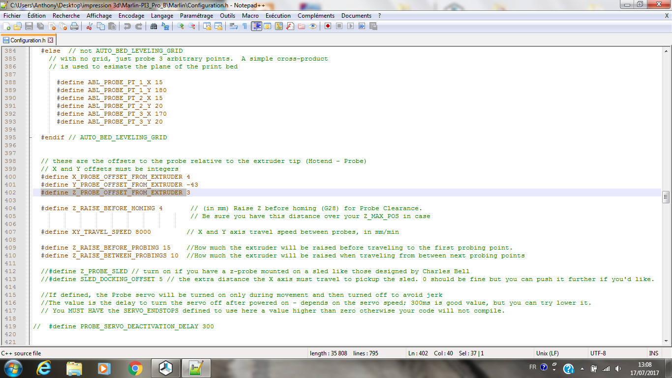

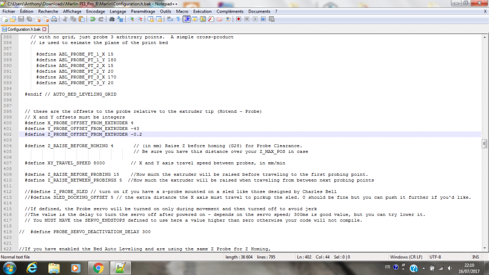

Problème résolu. Je ne sais pas qu'elle version de marlin j'utiliser mais c'est un marlin que j'ai télécharger sur le forum geeetech et je j'ai ensuite modifier pour mon 3D touch. Les modifications de mon marlin était pour moi prise en compte car j'avais changer la langue sur l'écran sans soucis Je partage ma solution qui pourrait aider d'autre personne. J'ai télécharger le firmware marlin 1.1.4 qui est déjà paramètres pour le 3D touch sur le forum geeetech. Mais impossible de le televerser avec Arduino 1.0.1 qui me dit un message d'erreur, j'ai donc installer Arduino 1.8.3 j'ai réussit à le televerser. Mais toujours le même problème de la buse trop haute avec les commande G28 puis G1 Z0. J'ai donc fait. La commande M851 Z-1 et la miracle la commande passe avec marlin 1.1.4 j'ai donc peaufiner pour avoir ma hauteur parfaite et tous fonctionne. J'ai lancer une impression et sa fonctionne parfaitement. Merci pour votre aide en tous cas.Maintenan place au réglage parfait de mon extrudeur.
Oui j'enregistre bien. non aucune erreur

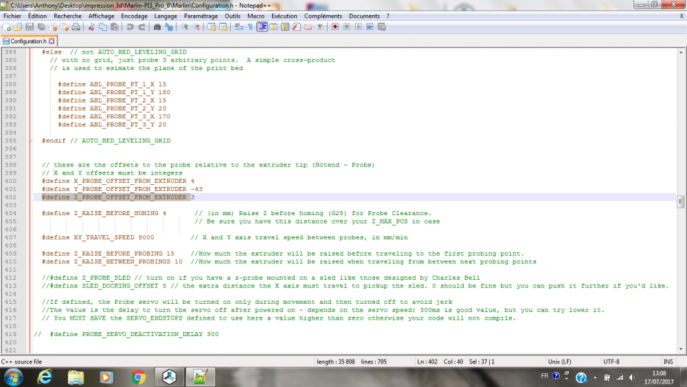

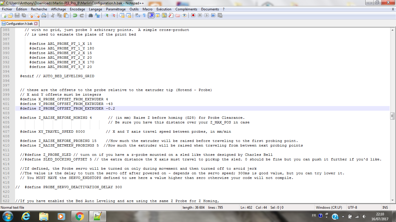

Merci a vous deux. j'ai donc ouvert avec notepad++ le fichier " configuration.h " j'ai modifier la valeur a -0.2 et aucun changement j'ai donc mit 3 pour aller dans l'extreme et toujours aucun changement. Biensur entre temps j'ai televerser le marlin dans l'imprimante. Je suis perdu, je ne sais pas si c'est mon imprimante qui fait des sienne ou si c'est moi qui fait une erreur.
Comment faire. Alors si il n'est pas prit en charge
J'ai essayer sur arduino puis j'ai televerser le firmware mais aucun changement. j'ai essayer avec notepad++ comme toi j'ai mit la valeur a -0.2 puis j'ai enregistrer mais quand je regarde sur arduino la valeur n'a pas etait modifier. j'ai donc reouvert sur notepad++ et la valeur et bien a -0.2.
Merci beaucoup Nos68. Pareil pour moi les commande M851 etc sa ne fonctionne pas. J'ai déjà modifier mon firmware pour mon 3D touch. C'est un peu du chinois pour moi mais je doit pouvoir trouver cette valeur à modifier. J'utilise Arduino pour ouvrir le fichier marlin
Bonjour tous le monde. Je vous explique mon probleme j'ai instaler mon 3D touch sur ma Geeetech prusa i3 pro B, tous a l'air de focntionner correctement sauf que lorsque je fait un auto home la buse se retrouve 1.40mm au dessus du plateau donc si je lance une impression cela se retrouve dans le vide. quelqu'un a deja eu se probleme? j'ai vu sa sur le net, mon Z est a 0 mais impossible de descendre a -1.5 par exemple

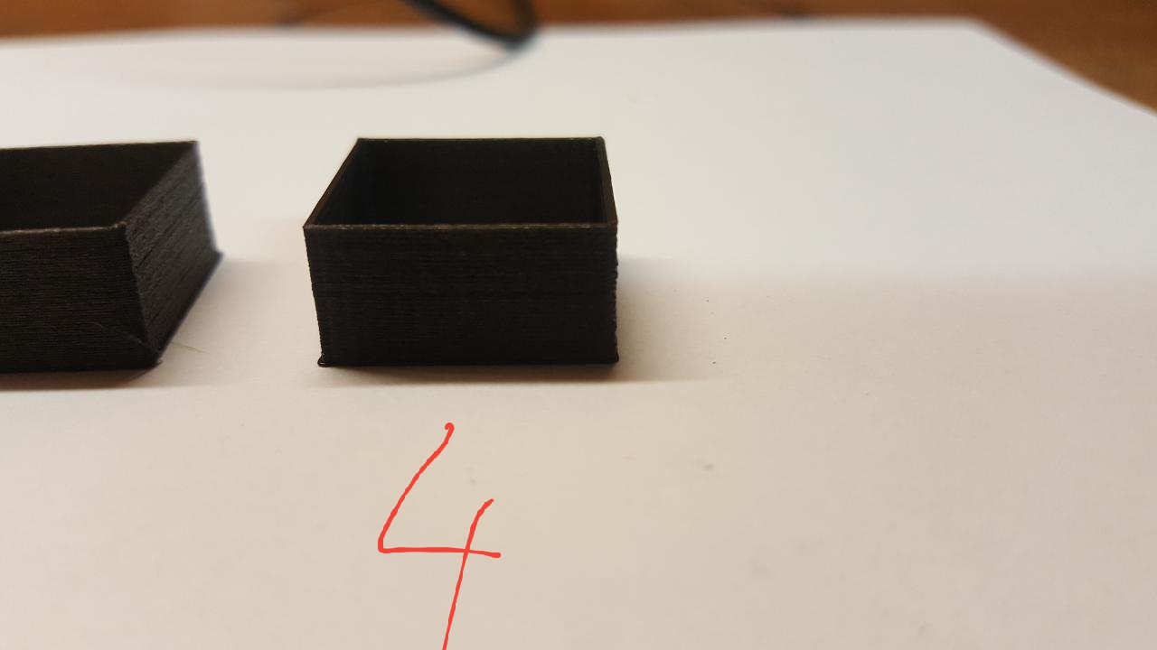

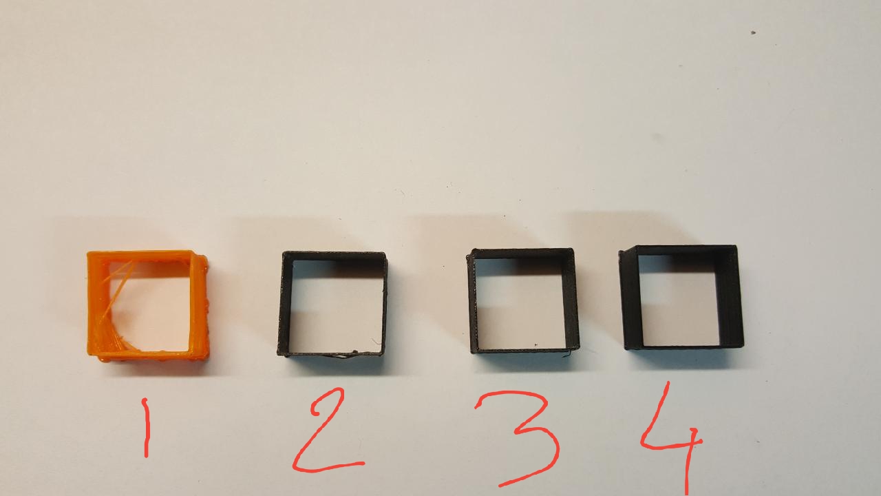

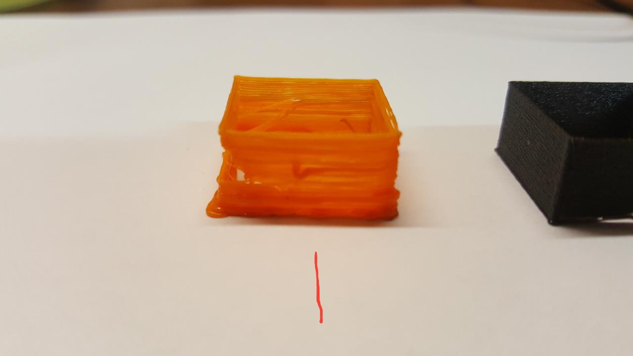

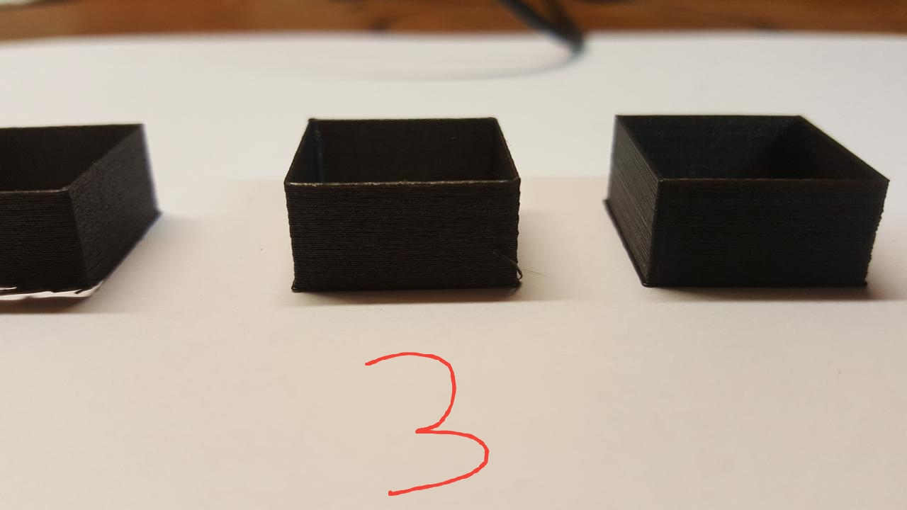

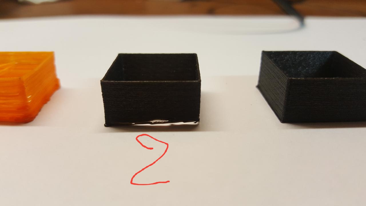

Je sais pas comment vous appelez sa mais au debut de l'impression l'extrudeur depose une couche autour de la ou la pieces va etre imprimer moi il fait le mouvement mais rien ne se dépose -
Première mise en route Geeetech pro B besoin d'aide
Anthony917 en réponse au topic de Anthony917 dans GEEETech
Voila mes premiere impression. De la 1er a la 4. 1,2,3 impression avec epaisseur de couche 0.2 la 4eime avec 0.1. J'ai un petit soucis au lancement de l'impression je n'est pas le contour qui se fait ou plutot l'extrudeur se déplace mais ne depose pas de filament D'accord, sur l'ecran lcd je peut le faire monter sans soucis. Je n'est pas encore regler le steps per unit. C'etait juste pour voir le resultat
