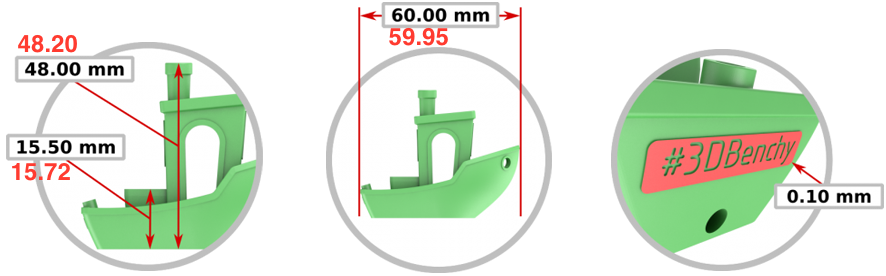

  • Dedicated

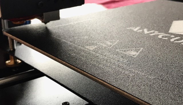

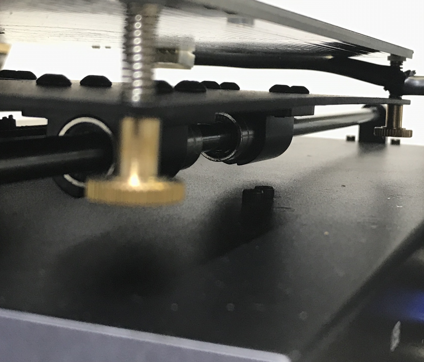

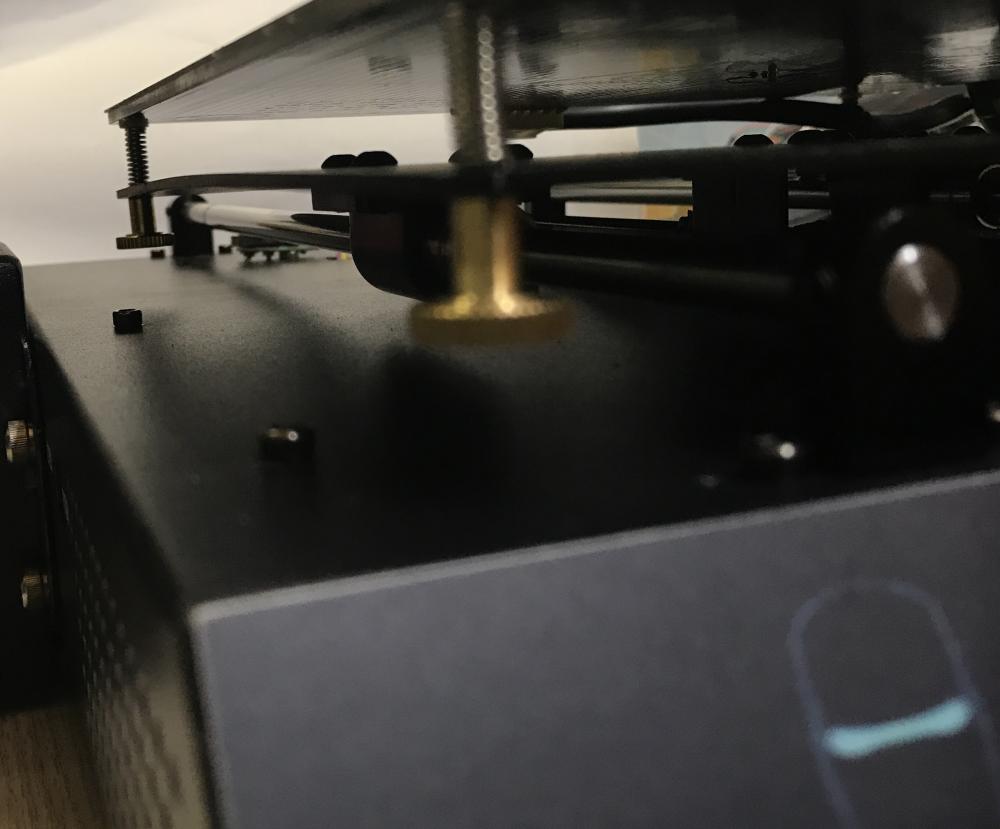

  1. Voici deux photos qui montrent bien la courbure également présente sur le mien :
  2. En tout cas pour le plateau du bas je ne me suis pas posé de question quand à sa forme car sur toutes les photos que j'ai pu voir sur le net il a toujours cette forme bombée il me semble ?
  3. Sur la mienne (arrivée cette semaine également) j'ai exactement la même forme pour le plateau du bas et j'ai également remarqué aussi que le plateau principal est légèrement bombé . Chez moi c'est bien visible en faisant un “Check(Heating)" après le level , lorsque la buse fait son grand carré , le filet est légèrement écrasé côté gauche et côté droit sur une bonne moitié des côtés alors que les coins sont parfaits.

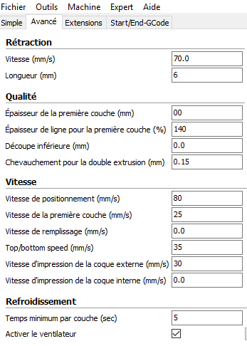

  6. Je viens de regarder j'ai 15 en % de chevauchement. Merci , Seb.

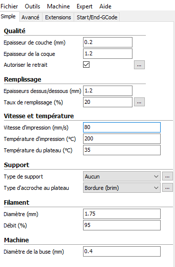

  8. Bonjour , A vrai dire comme je découvre un peu tout ça j'ai repris les paramètres du modèle inclus sur la SD (les deux chouettes) , voici mes paramètres sous Cura : Ah... le ICE est pas terrible , ça pourrait venir de là ? Merci à vous deux Seb.

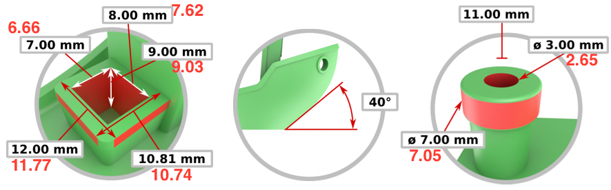

  9. J'ai vérifié j'ai bien G5 dans le code de début... Effectivement j'ai diminué le flow et j'ai également baissé un peu la vitesse et depuis plus de claquements. C'est du PLA , du ICE. Apparemment sur le Z c'est pas pire que les autres axes , j'ai fait le 3DBenchy et voici mes relevés de cotes (en rouge) : Sur certaines valeurs c'est nickel et sur d'autres ça va jusqu'à 4/10 d'écart , ça peut venir de quoi ? (ou c'est peut-être normal sur ce type de machine ? ) Merci de votre aide Seb.

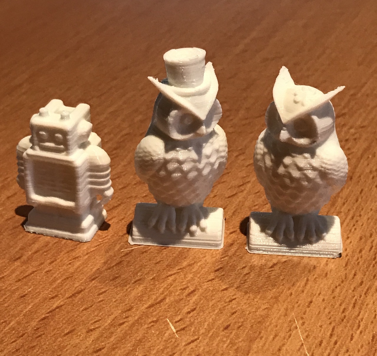

  10. Bon , grâce à vos conseils j'ai pu enfin sortir mes premières impressions "test" : Entre les soucis de l'extrudeur qui claque , la première couche trop écrasée etc... Pas évident de se lancer dans le réglages de Cura quand on atterri tout juste dans ce domaine ... De plus après avoir testé une pièce faite sous Freecad (une pièce cylindrique) , j'ai un soucis de cotes , environ 5/10 de mm d'écart , c'est pas rien Autre chose : j'ai eu un reboot de la machine en plein milieu d'une impression , sans raison apparentes , ça peut venir de quoi ? (pas de possibilité de zieuter des logs sur cette machine je suppose ? ) Bref , il va falloir potasser et tester et encore tester Encore merci , Seb.
