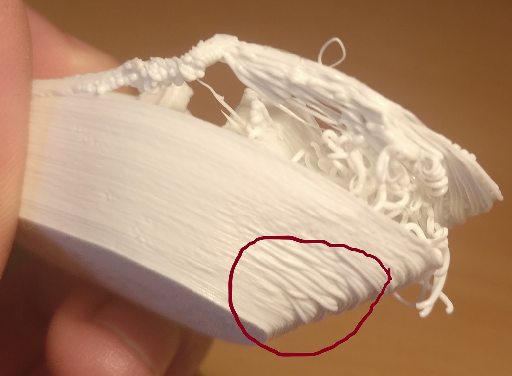

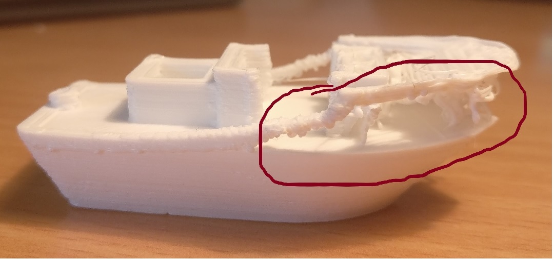

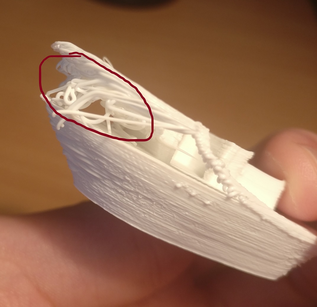

  3. Bonjour à tous, Cela fait une semaine que j'essaie tant bien que mal de paramétrer ma DiscoEasy200 mais sans réel succès.. J'ai testé aujourd'hui l'impression du fameux benchy et les résultats ne sont pas vraiment fabuleux (j'ai stoppé l'impression en court de route pour limiter les dégâts). Le premier problème (plutôt flagrant) est le manque de matière visible sur la 1ère photo et l’empattement visible sur la 2ème photo. Le second problème est l’écoulement de plastique lors du porte-à-faux visible sur la 3ème photo. J'utilise du IceFilament Blanc et l'impression a été réalisée a 200° en qualité standard 0.15mm avec CbD, (j'ai testé d'autres impressions porte-à-faux à 210° mais j'obtiens toujours le même problème que sur la 3ème photo) Quelqu'un aurait une idée ? Je commence à croire que je ne suis pas fait pour ça

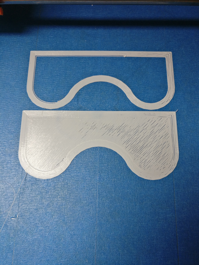

    Offset variant sur l'axe X
    Je te remercie beaucoup pour ces informations, je vais essayer ça ! Par contre comment tu règle le Z-offset à partir de Pronterface ?
  5. Rakoon
    Je viens de remarquer quelque chose.. J'ai lancé deux fois de suite les commandes G28 et G29 P2 V4, et j'ai obtenu deux résultats différents (sans avoir touché à la machine entre temps) La première fois (quasi parfaite) : +0.00898 -0.00430 +0.00234 -0.00703 Et la deuxième (moins bien) : -0.01738 +0.01074 +0.00762 -0.00098 Le problème pourrait-il venir de là ?
  6. Rakoon
    Je n'ai actuellement que le Ice Filament, donc pas moyen de tester avec d'autres fils.. Mais je pense en commander assez rapidement. Pour la temperature, j'extrude à 210° Ce qui est étrange aussi c'est que l'offset varie d'une impression a une autre. Par exemple j'ai imprimé un porte-clé avec un offset de -2.45 et je n'ai eu aucun soucis, une fois l'impression terminée (45min plus tard) j'ai directement relancé l'impression de mon premier post et l'offset était trop bas ce qui faisait claquer l'extrudeur..! Y a t'il un moyen pour régler l'offset d'une impression à l'autre sans devoir relancer dagomApp à chaque fois ?
  7. Rakoon
    Après avoir passé 2 bonnes heures dessus, j'ai obtenu les résultats suivants : -0.00894 0.01137 -0.03785 -0.01519 0.03911 -0.02378 0.01137 0.02778 -0.00386 Je pensais que ça allait avoir grandement corrigé mon problème, mais au final j'obtiens quasiment la même chose.. Qu'en penses-tu ? Et existe-t-il un moyen de pouvoir corriger les défauts avant/arrière (même si pour l'instant, ce ne sont pas les plus gênants)
  8. Rakoon
    Ok merci pour vos réponses, je suis en train d'essayer d'ajuster manuellement l'écart gauche droite à l'aide des tiges filetées pour réduire la différence de niveau sur 4 points. Je vais ensuite essayer ce que vous m'avez dit pour ajuster le tout sur 9 points
  9. Rakoon
    J'ai oublié de préciser que j'utilise du ICE FILAMENT blanc, je ne sais pas si ça peut y jouer ?
  10. Rakoon
    Je relance l'impression pour vérifier, je te dis ça d'ici 5 min ! EDIT : Les axes Z bougent légèrement lors du traçages des contours, je dirais environ 170° sur 10cm de largeur. Le problème viendrait donc de là ? J'ai également lancé la commande G29 P3 V4 de pronterface et j'ai obtenu les résultats suivant pour la différence de hauteur mesurée pour chaque points -0.19050 +0.01654 +0.09310 -0.17682 +0.03646 +0.13529 -0.13190 +0.04779 +0.17005 Il semble donc que le plateau soit plus haut en à droite et plus bas en bas à gauche.. Comment résoudre ça ?
  11. Bonjour à tous, J'ai réalisé une première impression sans soucis (il s'agissait du porte clé Dagoma), cependant en lançant une impression plus grande j'ai remarqué un défaut. En effet, l'offset semble varier sur l'axe des X (voir photo ci-dessous). Après quelques recherches j'ai vu qu'il pouvait s'agir de la parallélisation entre le plateau et la barre des X (où se situe la tête d'impression), j'ai donc fait en sorte d'obtenir exactement le même écart entre le plateau et la barre en mesurant de chaque côté, mais rien y fait.. Quelqu'un a-t-il une idée concernant ce problème ? Je vous remercie par avance ! PS : Je m'excuse si une réponse a déjà été apportée à ce genre de problème, mais malgré mes recherches je n'ai rien trouvé..
