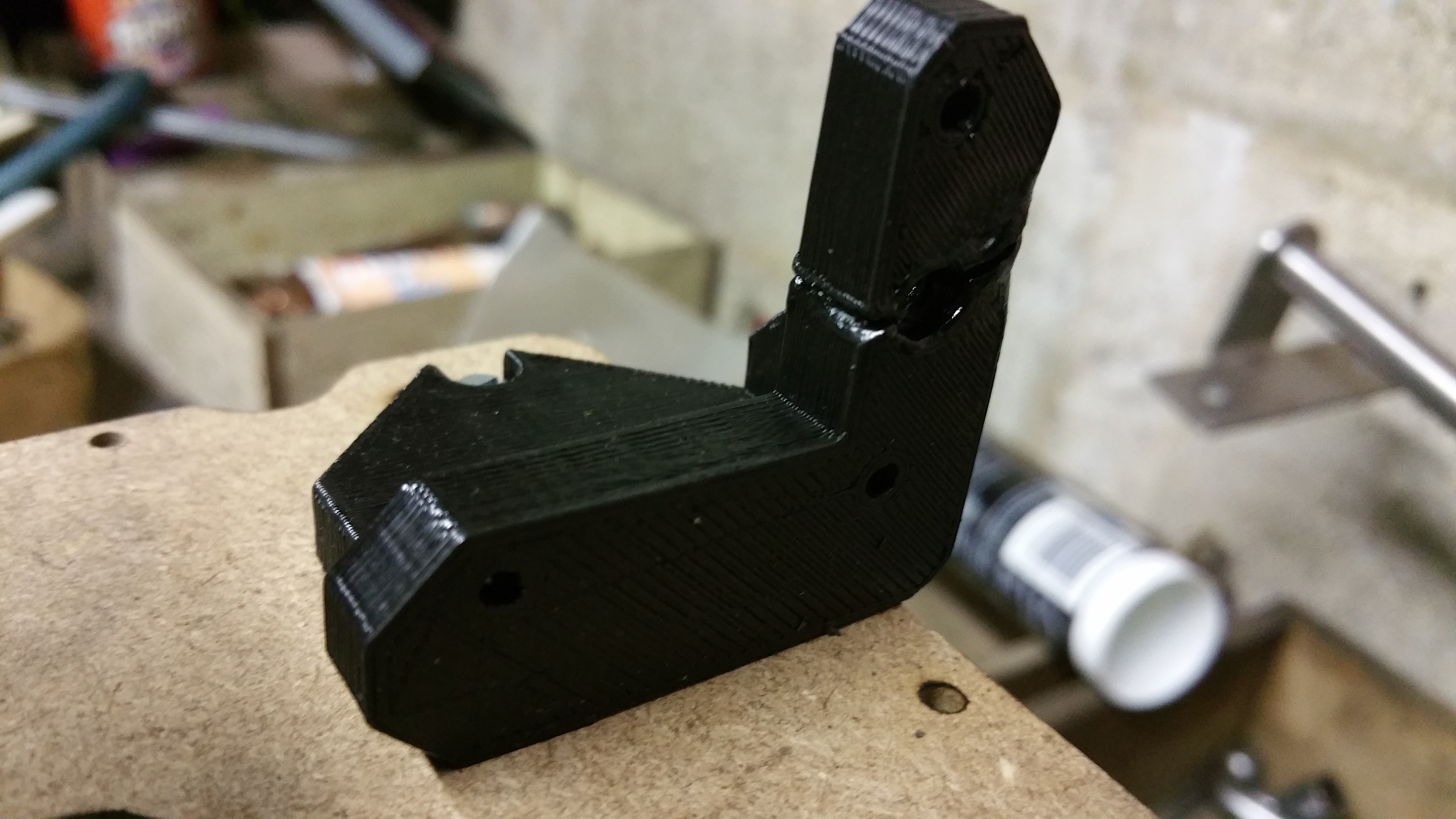

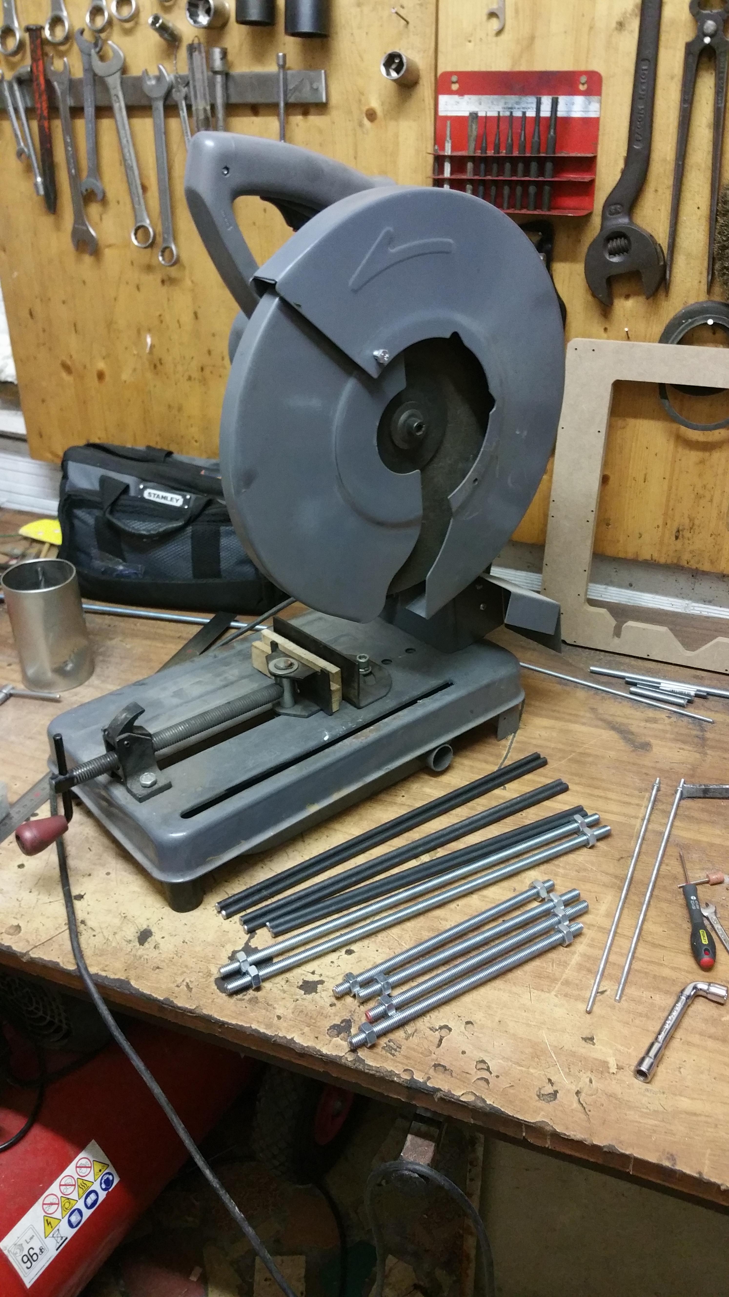

  11. les choses sérieuse peuvent commencer j 'ai reçu mon kit cadre et pièces plastiques je commence par sortir la grosse disqueuse pour couper mes tiges et c 'est partit pour le montage bon je dois encore attendre les roulement moteur et autres courroie tout se passe bien jusqu'à ce qu' une pièce craque c 'est normal que les tiges lisses soit aussi dur a insérer ? je sais quelle pièce je vais modifier avent de réimprimer
