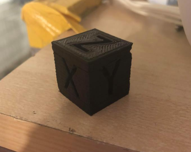

    Je reviens vers vous car après avoir tout essayé, le résultat était le même. Je me suis dit "et si j'essayais avec de l'ABS?" J'ai commandé de l'ABS noir. Je lance l'impression avec l'ABS, la première couche est parfaite . Je laisse l'imprimante faire son job et je reviens de temps en temps. Je constate que ça se passe très bien. Des petits défauts sont encore visibles mais rien comparé aux résultats d'avant: Je pense que mon PLA était de mauvaise qualité.

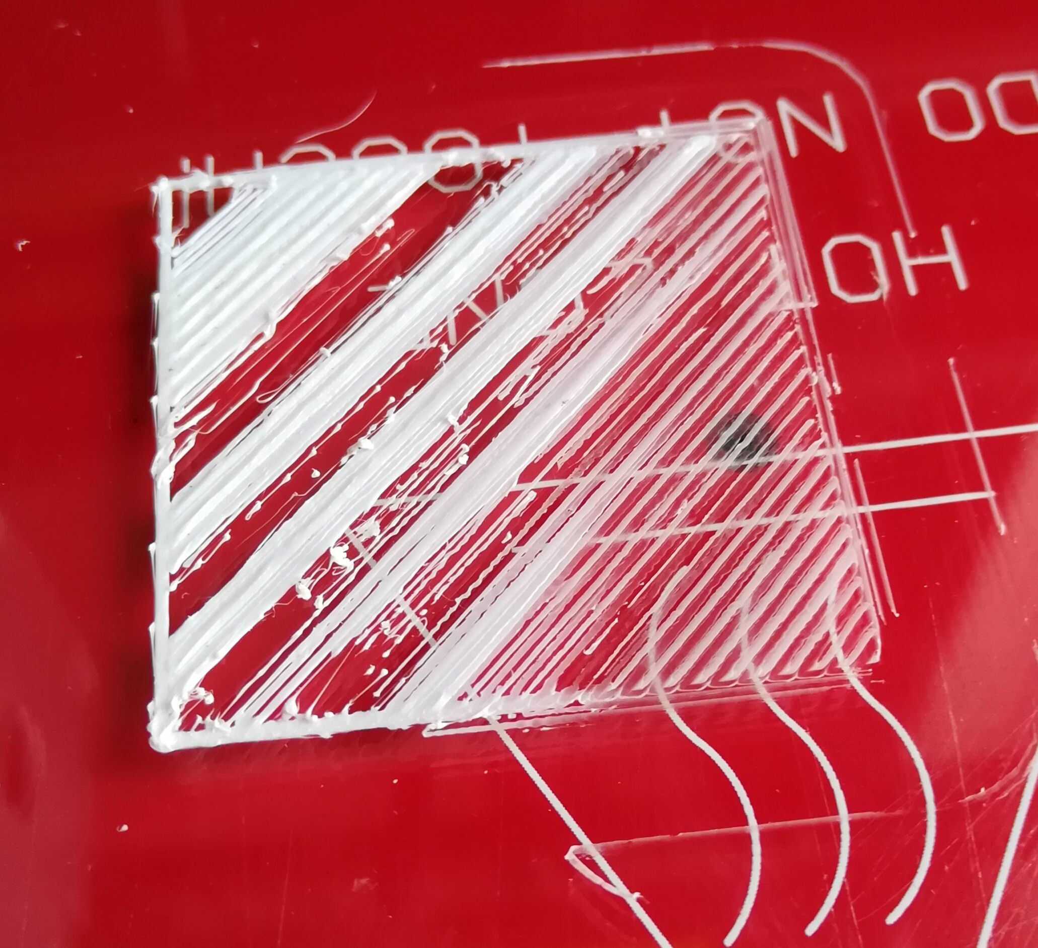

    Voila les vidéos, on entends les claquements et on voit qu'il n'y a pas assez de filament extrudé. J'ai essayé avec plusieurs paramètre différents (températures entre 185 et 210, Vitesses entre 40 et 100)... toujours le même résultat Les vidéo étant trop volumineuses, je les ai uploadé sur dropbox. Voici le lien de partage: https://www.dropbox.com/sh/ytr917ghc81406c/AAAelqM1YAsAEOaR5yX5MIJAa?dl=0&lst= Voici la pièce que j'essaie d'imprimer:

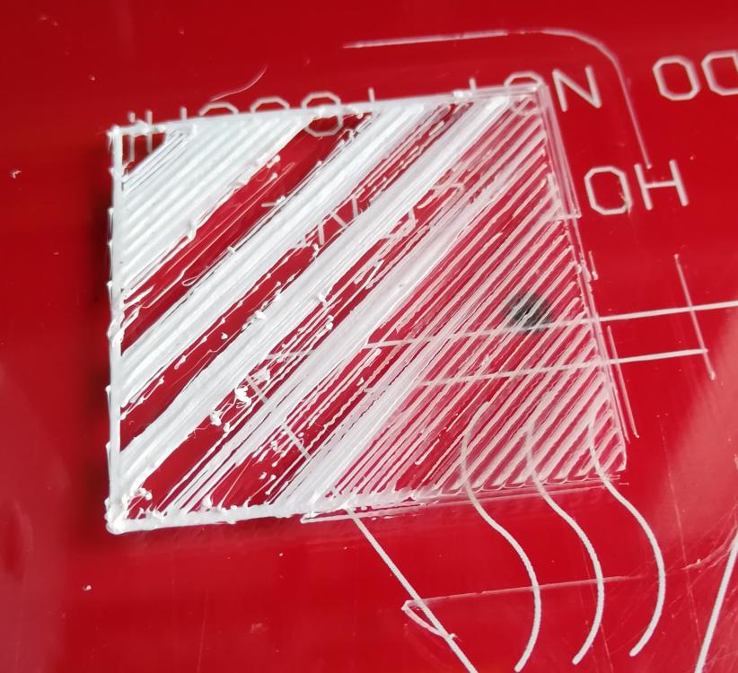

  5. Bonjour, Je commence à devenir dingue. Je m'explique: J'ai une Geeetech Acrylic Prusa I3 Pro B. J'ai beau changer de température, changer les paramètre selon plusieurs tutoriaux en ligne, suivre les guides de calibrage. Mais rien y fait. J'entends des claquements quand l'extrudeur entraîne le filament. Il ne descend donc pas correctement et la buse ne dépose pas assez de filament. J'imprime avec du PLA J'ai également testé du PET. Le problème est pire, ça claque et rien ne sort. J'ai changé l'extrudeur car on m'avait dit qu'il pouvait être bouché/abîmé/défectueux bref. Le problème est toujours le même. Dans mon impression il y a toujours un côté qui a moins de filament extrudé que les autres, ou rien ne sort... En gros je n'ai jamais pu imprimer correctement. Je ne sais plus quoi faire, je n'ai même plus la patiente de refaire des Tests, calibrages, réglages etc car j'ai l'impression que rien ne va fonctionner... Que pouvez vous me conseiller...?

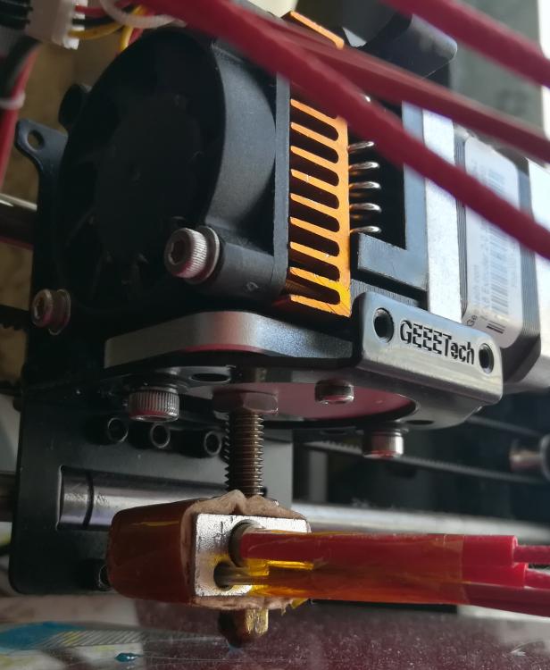

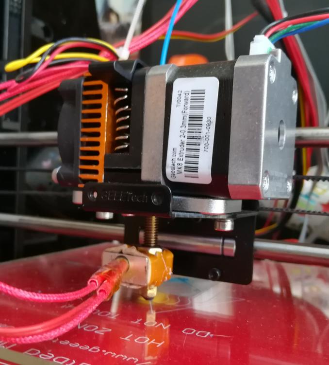

    J'ai l'extrudeur de base fourni avec le reste de l'imprimante.

    Oui il claque et quand je pousse le filament avec ma main ça va mieux. Sinon il dépose pas assez de fil... et même si j'augmente le taux de fil extrudé dans les paramètres de mon trancheur ça change rien...

    Merci pour vos conseils j'ai essayé d'étirer le ressort et il était plus long j'ai même eu des difficultés à le replacer lol mais le résultat reste le même. j'ai remarqué que l'impression se passe bien si ne viens appuyer sur le filament pour l'aider à descendre... dois-je remplacer mon extrudeur? si oui lequel? j'ai fait des recherches et je trouve pas vraiment où en commander... j'ai juste trouvé le même que moi mais c'est inutile de racheter le même...

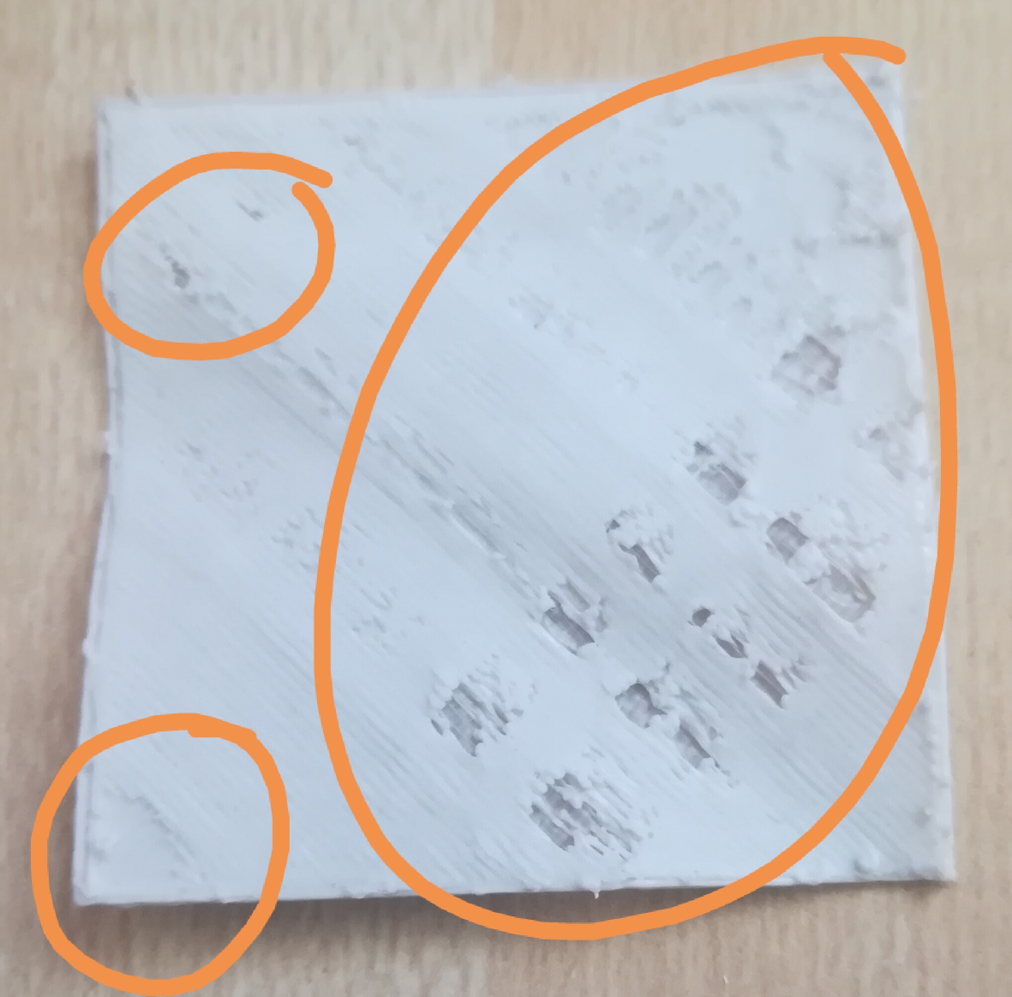

    Il y a des trous à plusieurs endroits et des lignes ou il manque du plastique... certains coins sont même incomplets.
  10. Raji71
    impression avec des sequelles
    Merci pour ta réponse. J'ai essayé de régler mon plateau mais il laisse toujours des trous quelque part... ma buse aussi j'ai essayé de la mettre comme il faut... voila le résultat.

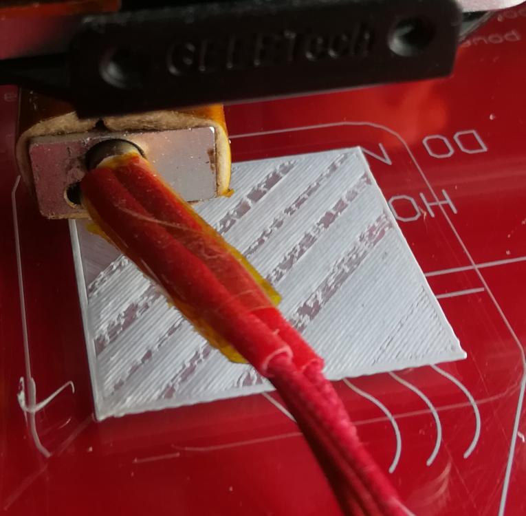

  11. Bonjour Mon imprimante (Acrylic i3 pro B) imprime en laissant pleins d'imperfections de trous etc.. rien que la première couche est vraiment déformée. Je n'arrive pas à savoir d'ou vient le problème. Comme trancheur j'utilise le Slic3r. Mon filament est du PLA blanc 1.75mm et la température d'extrusion est à 200°c. Ma buse est de 0,3mm. J'ai bien entré ces informations dans les paramètres mais le résultat est vraiment affreux. (On peut voire que le contour avant l'impression et mal fait voir pas fait du tout)
  12. Merci à tous, les objets que j'imprime sont un peu plus correctes, je vous explique tout: au début Zarrt m'a conseillé de mettre la vitesse 40, ce que j'ai fait. Mais, pendant l'impression c'est comme si mon imprimante s'en foutait lol elle était toujours à 100 de vitesse. Alors pendant que ça imprimait j'ai baissé à 39 puis remonté à 40 et la ma machine a rapidement baissé de vitesse. En faite c'était marqué 40 mais la machine restait à 100 et il fallait que j'effectue une modification de vitesse pendant l'impression pour qu'elle en prenne compte. Pourquoi? Je sais pas mais en tout cas maintenant j'ai plus besoin de le faire. En tout cas merci à tous. (il y a encore des imperfection mais bon elles sont mineures.) Je vous montre une image (je l'ai fait tomber et son oreille s'est cassée)
