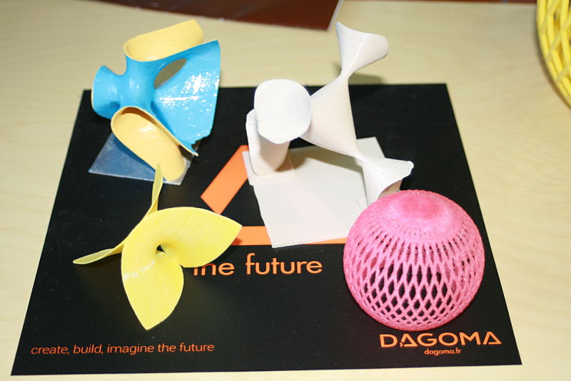

  1. Merci à tous pour les réponses et les encouragements. Une surface définie par des équations mathématique n'a pas d'épaisseur et en général, il n'est pas possible de lui en donner une. Si je fais réparer le fichier par exemple avec 3dBuilder, ce dernier rajoute aussi des parois supplémentaires. Cura15.04.6, avec ma config, me sort la surface avec quelques parties en plus ; bien sûr, je peux les supprimer manuellement mais je préférerais que ce soit fait correctement par l'imprimante. Sur la photo, la surface en jaune est celle correspondant au fichier que j'avais envoyé et j'ai coupé au cutter les parties rajoutées. La surface repeinte en bleu et jaune a aussi été débarrassée des parties superflues rajoutées par cura. La surface en beige a toujours les parties rajoutées qui bouchent les espèces d'entonnoirs. La version cura 2.5.0 propose une option surface mais je n'ai pas réussi à en tirer quelque chose ( : -( ! Bien cordialement
  2. Bonjour, Je suis nouveau venu sur ce forum. J'ai une Dagoma discoeasy 200 depuis un mois et demi et je suis assez satisfait du rapport qualité-prix. Je fais des mathématiques pour m'amuser et je désire imprimer des surfaces mathématiques non fermées. J'ai configuré cura 15.04.6 selon la config jointe or il me rajoute des zones qui ferment en partie certaines régions. Joint un fichier stl d'une surface pour laquelle on a des rajouts. Je serais très reconnaissant si quelqu'un avait une solution à mon problème. Cordialement config-surface-1546.ini enneper30.stl
