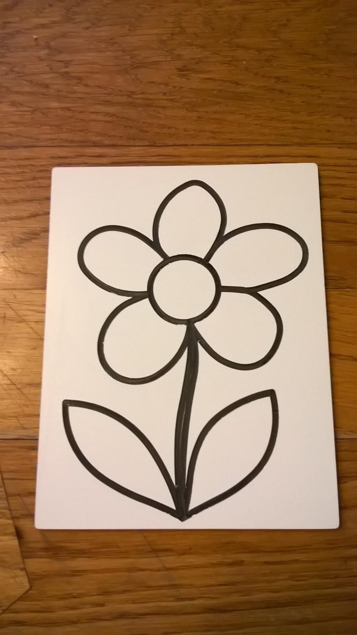

Du coup je pensais...j'ai du Dibond (couche alu fine puis couche noire et enfin couche alu fine)...c'est un peu le même principe. J'ai testé M11P1...marche pô ! J'ai trouvé ça : https://github.com/gnea/grbl/wiki/Grbl-v1.1-Configuration#32---laser-mode-boolean il y a un mode laser sous Grbl....mais je ne sais pas trop comment l'utiliser, où le mettre... C'est peut-être ça la réponse car pas mal de graveuse laser sont sous Grbl et il n'y a pas de soucis de point fixe. Faut que je trouve, ça fou mal ces points. Tiens, j'ai vu tes photos....au top !!! Je vois que tu es outillé comme moi Bon moi j'ai toutes les machines séparées (Dégau, scie sur table, toupie....). -

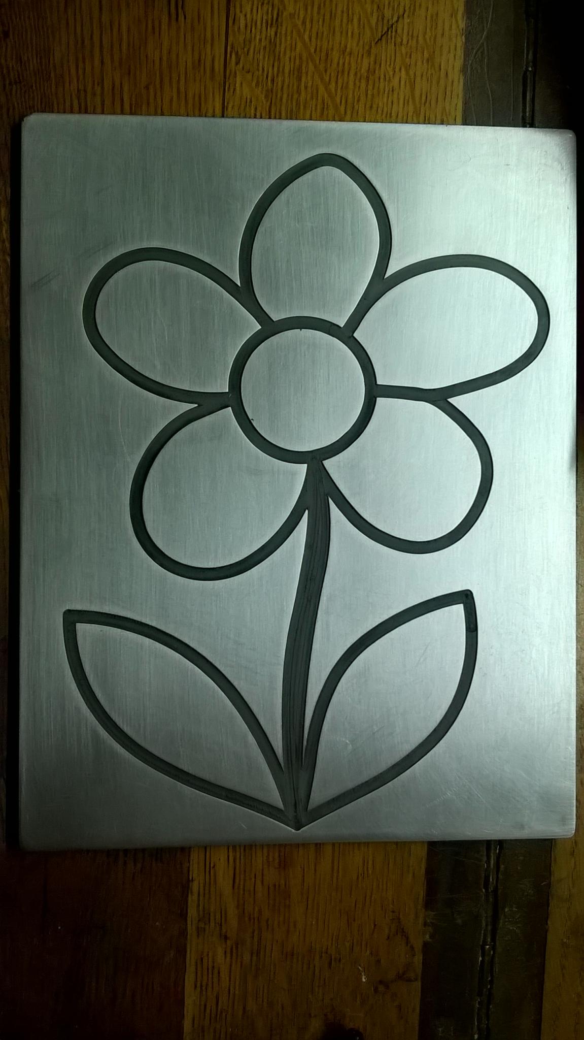

Faudra vraiment que je teste ce Gravopli Rien que pour faire deux plaques avec les prénoms de mes petits Pour la fraise, c'est une comme ça ? http://www.sidermeca.com/machine-outil-fraise-carbure-2-dents-o2-mm,1938.html Sur la vidéo je trouve qu'elle dépote bien ...pour faire des trous rapidement ça m'a l'air pas mal. En fait je me demandais comment faire une gravure puis un fraisage tout de suite après sans tout démonter et perdre un temps four....mais bon, je n'ai pas de place pour mettre les deux. Pour le laser j'ai une petite question, quand le laser se met en route, il fait un point assez gros puis démarre pour faire par exemple ma lettre....une illustration : On voit bien les 3 points à l'intérieur du A...en fait c'est dès que la vitesse est nulle. Il est mal réglé ou il y a un souci ? Il grave super bien mais c'est que maintenant que je me dis qu'il est peut-être mal réglé....pffff...fatigué moi !!! -

Bonjour, Oulà...quand je me relis....je me fait rire Du coup bien envie de tester cette fraise à graver Sur du Dibond pourquoi pas....faudra que je teste sur plastique pour voir. La descente en spirale (ou tangente) je ne l'ai pas sur mes logiciels, je n'ai pas encore utilisé Cambam (version gratuite) donc je ne sais pas faire de Gcode avec pour le moment. Bon ben maintenant j'ai hâte de tester cette fraise lime....par contre ça me fait peur les 1,2mm....faut aller doucement avec celles-là. Pour la vitesse de ma fraiseuse, je laisse toujours vitesse 6 (à fond quoi) pour l'alu il faudrait peut-être réduire non ? -

Bonjour, Pour l'équipe de modération...désolé, je croyais (comme dans certains forums) que quand on écrivait un message peu de temps après il s'ajoutait au précédent. @Hervé-34 la fraise à graver on s'en sert pour quoi en général...sur du bois ça fait un gravure fine c'est ça ? Quelle profondeur maxi en Z ? Ha les "limes" !!! Je me disais que certaines sont étranges, ce sont des limes en fait On l'utilise comme une fraise ou il y a des précautions à prendre ? Bon je vais bientôt tester le laser (carré, rond....)...par contre je me demandais comment on faisait pour découper, faut baisser le Z ? Baisser la vitesse et faire plusieurs passes ? -

Oui je ferais des essais pour voir un peu la vitesse à utiliser. Merci Quand je les ferais je posterais des photos du résultat. Demain je grave à la fraise un Soleil pour ma femme, du coup j'ai remonté la fraiseuse. Au moins avec les test du laser, j'ai vu que les lunettes fonctionnaient bien sinon je n'aurais jamais pu lires mes messages C'est impressionnant en tout cas ! @BourrinDesBois c'est clair que pour le prix, la qualité de cette machine est vraiment très bonne et en rajoutant quelques petits trucs ici et là, elle devient énormément polyvalente...un vrai régal ! -

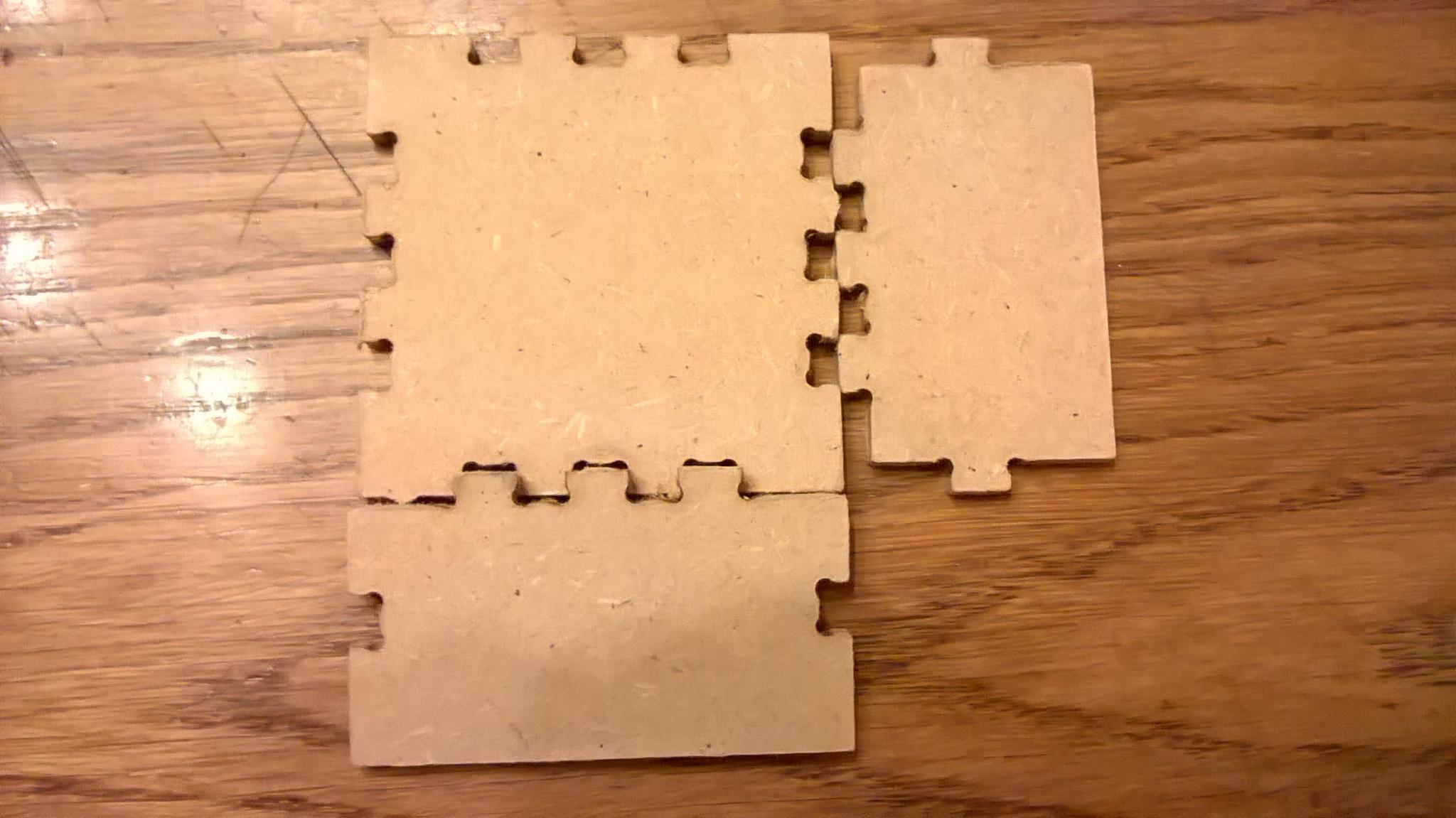

Bonjour, C'est vrai que 10mmx10mm....c'est un peu juste pour mesurer quelque chose précieusement J'ai pris les mesures bord à bord extérieur, j'ai mesuré précisément 13mm. Je pensais que c'était bon car il prend le centre de la fraise, quand je descends dans le bois j'ai déjà par rapport au centre 1,5mm de plus sur la gauche, ensuite il fait les 10mm et là aussi j'ai 1,5mm de plus sur la droite donc 10 + 1,5 + 1,5 = 13 je voyais ça comme ça. Je recommencerais avec un carré (enfin un L...pas besoin de faire un carré) beaucoup plus grand. Je vais mettre une feuille de gros grammage et une pointe dans le mandrin, descendre pour faire l'empreinte, remonter et aller à la position finale, descendre pour faire l'empreinte...j'aurais la distance entre mes deux points. Ça sera déjà plus précis que la fraise 3mm -

Voilà le test que j'avais oublié de faire Alors j'ai mis en route la machine, lancé le logiciel, j'ai mis lz Z à -0,2 et j'ai lancé les commandes manuellement : X à 10 Y à 10 X à -10 Y à -10 donc un carré Ma fraise fait 3mm De bord à bord j'ai 13mm donc un carré de 13mm. C'est bon non ? -

Je viens de mesurer, j'ai l'impression que la fraise fait dans les 2,98mm pas tout à fait 3mm bon je pense qu'on dit que c'est une 3mm Alors j'ai fais cette dernière version, j'ai écris 2 dessus et j'ai mis 1 sur la précédente (les tenons qui ne rentraient pas)...voilà ce que ça donne : Comme tu peux voir sur le fond 1, si je mets le bord 1...les tenons trop grands, ça ne rentre pas...si je mets le bord 2 ....impec ! Sur le fond 2, si je mets le bord 1...Impec !!! ...si je mets le bord 2 ...ça nage un tout petit peu. Le top c'est donc soit - de mettre le fond 1 avec les bords 2....mais tout est bon sur le fond 1 mais entre eux, les bords 2 nagent - de mettre le fond 2 avec les bords 1....mais tout est bon sur le fond 2 mais entre eux, les bords 1 ne rentrent pas (tenons trop gros). Voilà...c'est chaud quand même -

Oui j'ai bien mesuré, elle est presque de la même taille que la queue...et la queue fait un peu plus que 3mm il me semble. Demain je vais essayer la dernière version de la boite avec le jeu, aujourd'hui je n'ai pas eu le temps, j'ai commencé à travailler sur le laser pour le fixer solidement sur la CNC. Sinon j'ai poncé le Dibond avec la fleur.... Avant : Après : C'est quand même plus joli -

Ha ben je viens de re-mesurer j'ai bien 71x71 donc soit ma machine ne me donne pas les bonnes mesures, soit c'est la dimension de la fraise...je vais tester un carré de 10x10 pour voir (que je ferais manuellement) -

Bonjour, Les tenons c'est dur à voir mais je dirais dans les 1mm en plus. En fait quand il m'a dit HORS LIMITES, j'ai regardé le GCode et on voit bien que la position du X (dès le début) file à -125. Franchement bien ces attaches, à chaque fois je surveille et quand c'est fini soit j'appuie avec quelque chose sur la pièce soit elle se fait soulever et je l'enlève vite pour qu'elle ne se fasse pas prendre par la fraise Ok, je vois mieux, c'est effectivement en spirale, Inkscape fait X passes en descendant à chaque fois mais chaque passe toujours à la même profondeur. -

Je reviens de l'atelier, je n'ai tenté que le premier pour voir, voilà le résultat : tenons un tout petit peu trop gros. Le GCode s'est bien déroulé, juste un truc, j'étais obligé de mettre le X à 130 car dans le GCode il y a X -125. Si je lançais le code en HOME il me disait HORS LIMITES. Sinon sympa les parties qui restent pour ne pas risquer d'abîmer ce que l'on fait quand ça a fini de découper...j'ai pu décrocher les pièces en cassant les petites parties non coupées. Vitesse un peu trop rapide je trouve (mais bon, j'ai toujours peur pour ma fraise) Pour la plongée, ça rentrait progressivement pendant que ça avançait....c'est dans la programmation ? Ça a commencé à effleurer la surface en marquant légèrement puis plus ça avançait plus ça s'enfonçait. En tout cas le code a bien fonctionné. Je préfère à la rigueur comme ça (tenons trop larges) que le contraire...si ça nage c'est fini, si ça coince un coup de râpe ou de ponçage et c'est bon Pour mon PC portable en fait ça n'en est pas tout à fait un, c'est une tablette avec clavier ASUS Transformer Book. En tout cas il tourne bien dessus....à voir en action si c'est toujours le cas...
