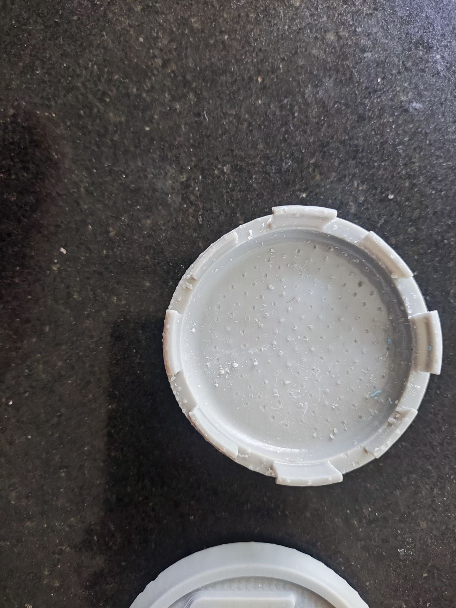

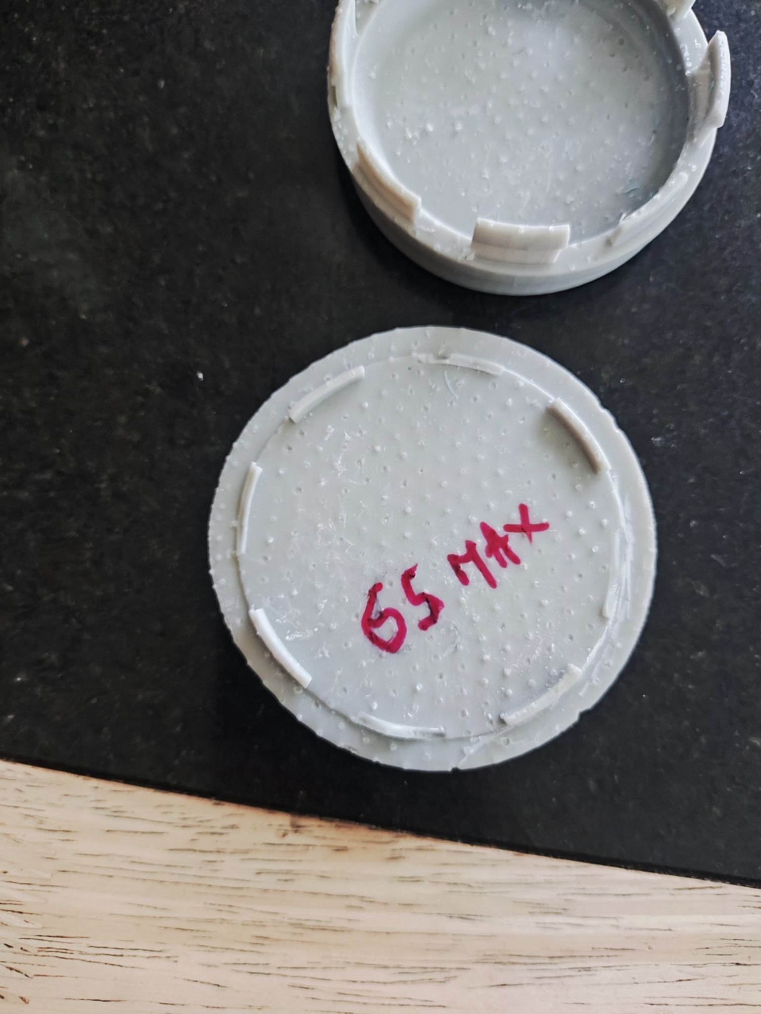

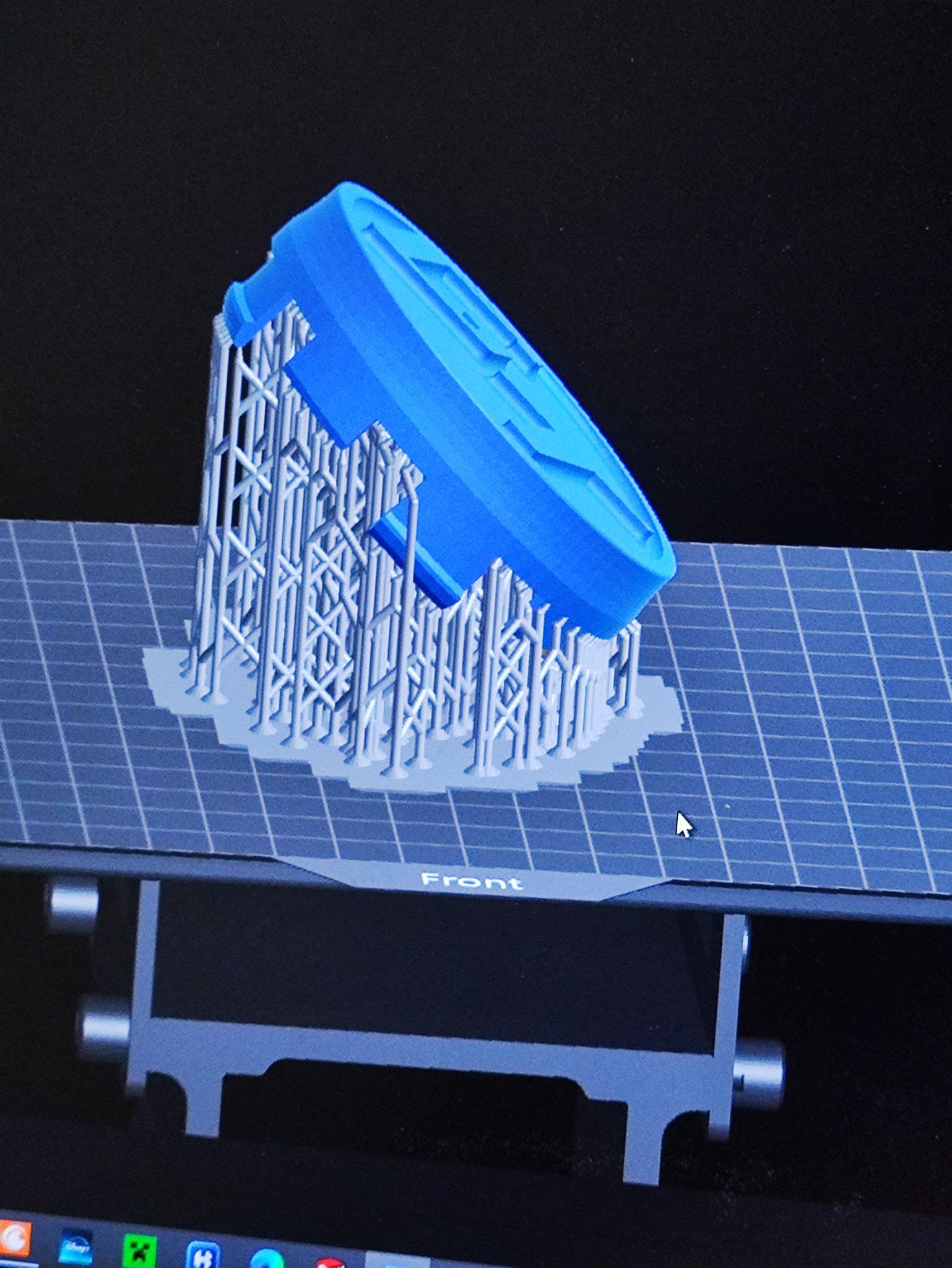

  3. Bonjour a tous, je rencontre un souci qui ne semblait pas apparaitre auparavant sur des figurines. J'ai dessiné une pièce cylindrique pour un centre de roue d'une vieille voiture. Je l'imprime a 45 deg d'inclinaison avec chitubox sur une creality mage pro. Je m'aperçois que 1 la pièce semble s'allonger sur la partie côté plateau et support et ensuite reprendre sa forme normale, mais, en même temps quand elle a une forme normale, les dimensions ne sont pas respecté de quelques millimètres. Je privilégie chitubox car il me fait des supports plus cohérent que Halot box, cependant j'avoue ne pas encore avoir essayé de passer par se dernier voir si le résultat était meilleur. Peut être que quelqu'un aurait des conseils à me donner pour améliorer le résultat? Quelques photos de se que ça donne. Merci a tous pr avance.

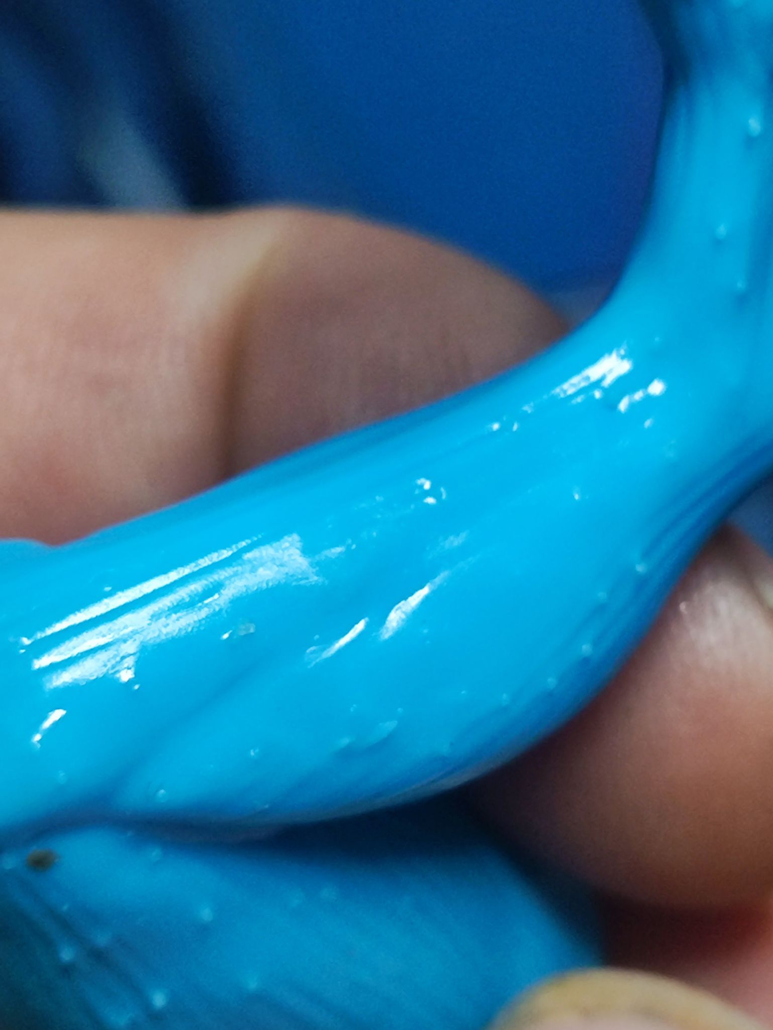

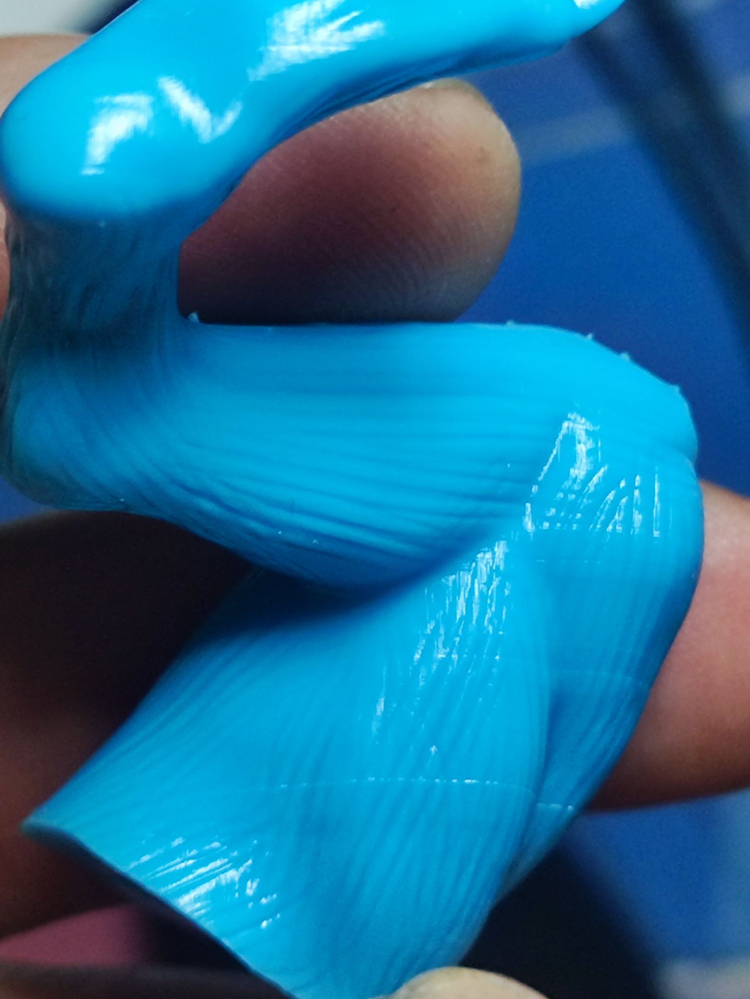

  5. Merci pour votre réponse. J'ai commencé a regarder la vidéo, je n'ai pas trop eu le temps de la terminer. Elle est cependant très instructive et ma permis de comprendre un peu mieux la logique des supports. Sinon comme demandé voici quelques photos de détails ou la résine semble avoir aggloméré. Sur la première on voie l'emplacement des supports, celà représente le côté plateau ou cela forment un surface plus lisse et sur la seconde c'est pour monter a quoi cela devrait ressembler avec toutes les vainure de peaux.
  6. Bonjour a tous. J'ai survolé le forum, mais comme je ne possède pas forcément le langage technique associé au procédé sla, je suis peut être passé a côté de ma réponse, et si c'est le cas je m'en excuse. J'ai une différence de finition de mes pièces côté plateau, et particulièrement au milieu des supports. Cela donne l'impression que la résine ne s'écoule pas suffisamment entre les supports et qu'elle fini par s'agglomérer en laissant la pièce. Quel conseil pouvez vous me donner pour améliorer cette zone. Résine creality fast bleu Couche de 0.03 en dynax+ Temps d'exposition 1sec Merci par avance
