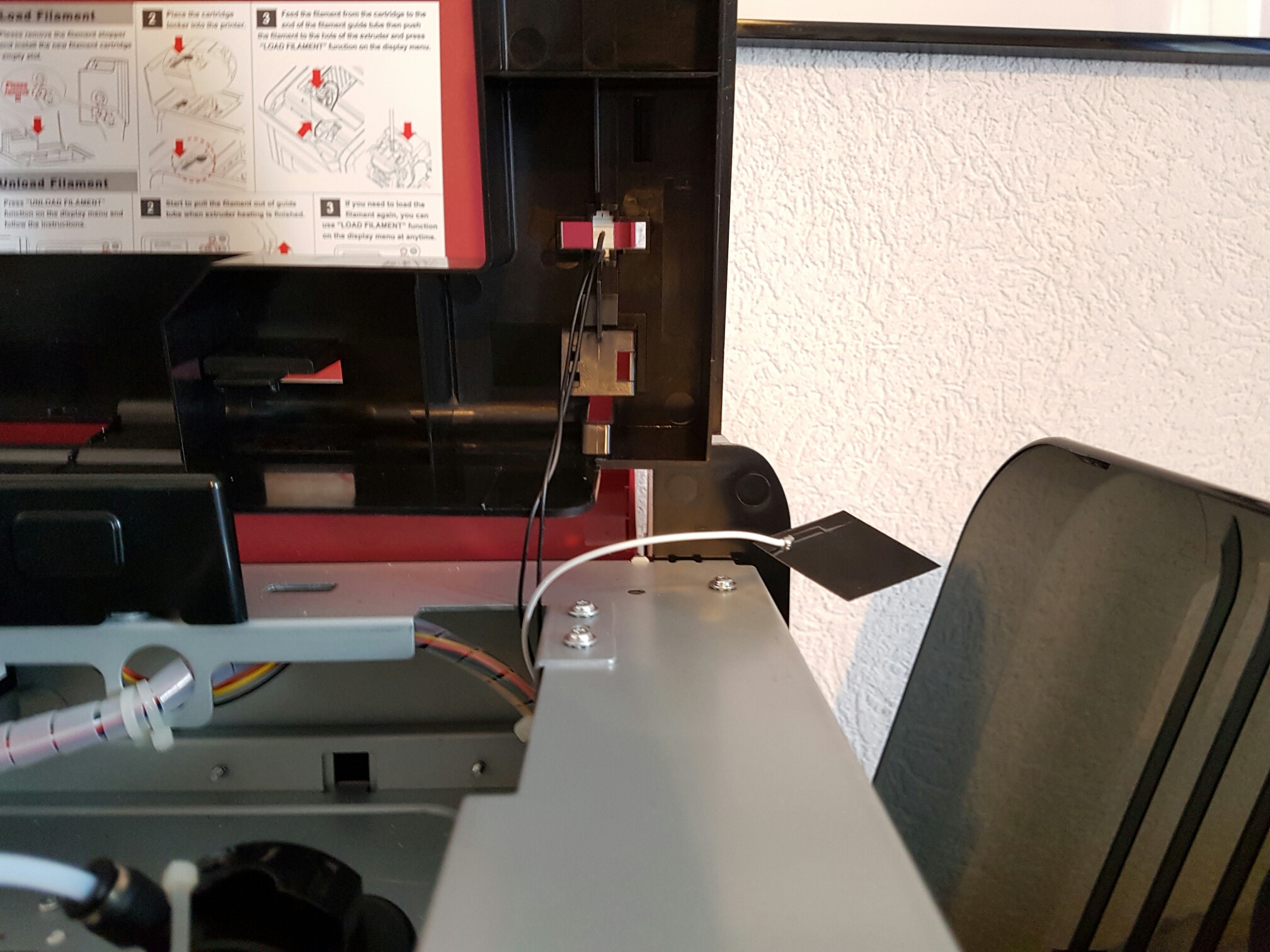

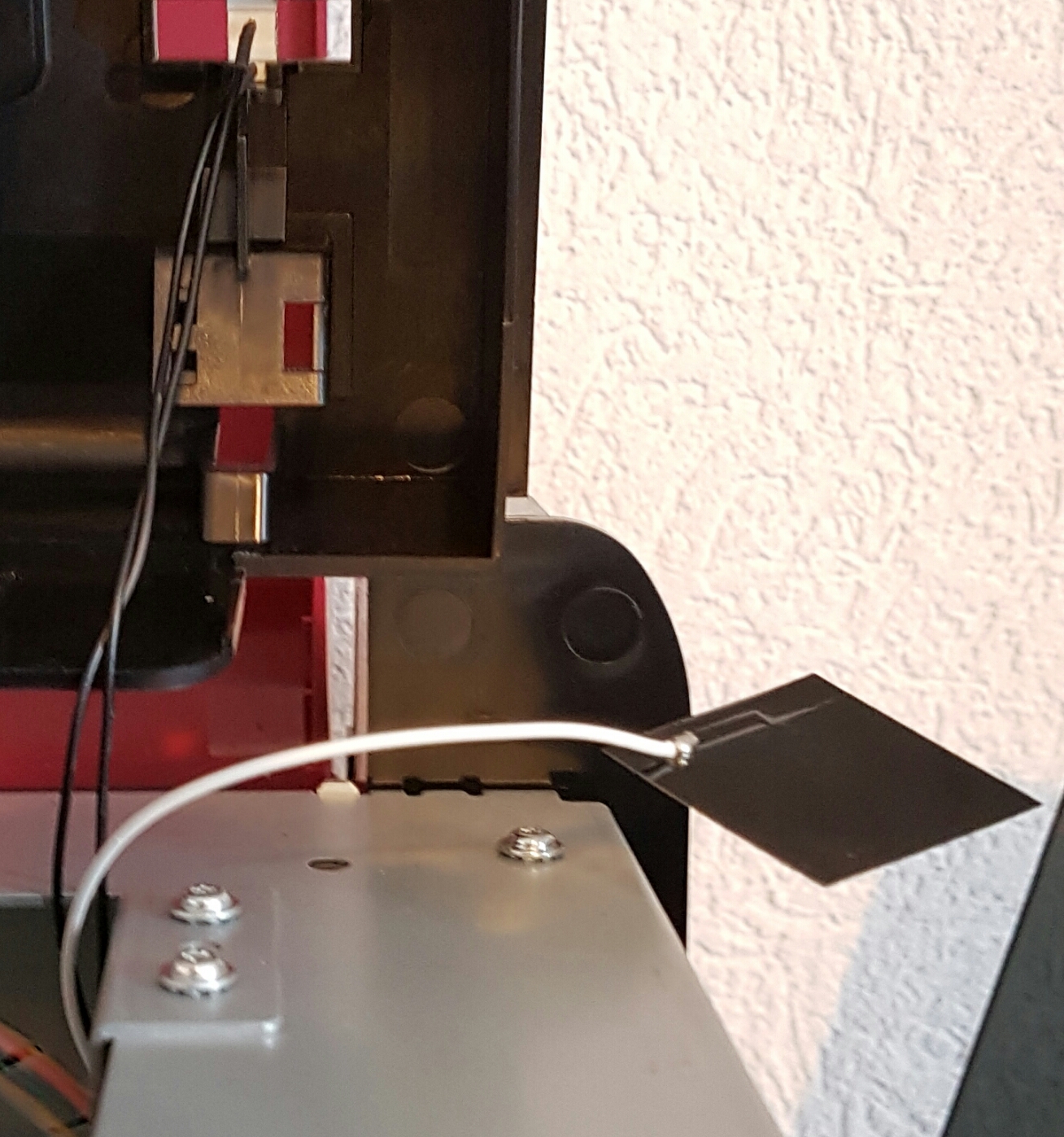

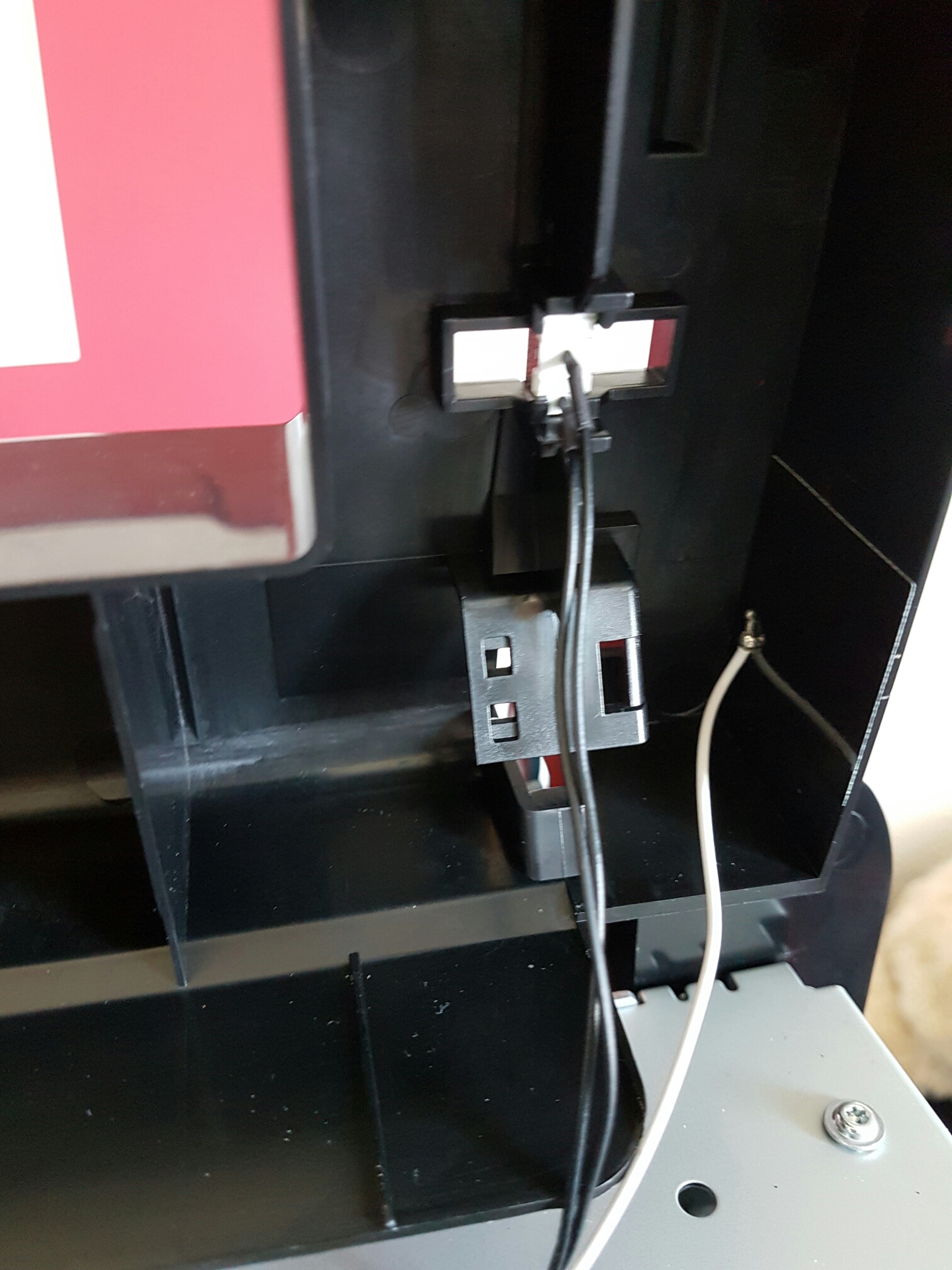

  1. Bonjour. Cas resolu.:-) Le support technique de xyz printing m'a répondu. Il s'agit en fait du récepteur wifi et il se colle de préférence sur le haut pour une meilleures reception. Salutations.
  2. Bonjour. Non il est à part. Il y a en tout 3 fils: 2 noir qui sont pour le contact "contrôle de la porte supérieur si fermé ou ouvert. Et un blanc qui va sur cette plaque Un côté de cette plaque est autocollants. Il a dû se décoller de la partie noir qu'il faut enlever pour accéder au 2 vis pour ensuite démonter le cache qui permet de dévisser le raccord pneumatique. Est-ce un anti static ou autre. Je n'ai malheureusement pas 2 imprimantes pour prendre exemple sur la 2eme. Merci quand même et bon après-midi!
  3. Bonjour, J'ai besoin de votre aide. J'ai dû changé un raccord pneumatique qui tient le tuyau en téflon. J'ai suivi le tuto sur YouTube. Le raccord a pu être changé sans problème. Mais, en enlevant la grande pièce noire un contact électrique avec un fil blanc s'est décollé de quelque part... mais d'où je n'arrive pas à le voir.il se trouve à droite de l'imprimante. Il devait être collé sur la pièce noire en plastique démontée. Quelqu'un peut il m'indiquer ou se colle ce contact? Merci d'avance ainsi je pourrai finir de la remonter et tester mon changement de raccord. Meilleures salutations. Eric
