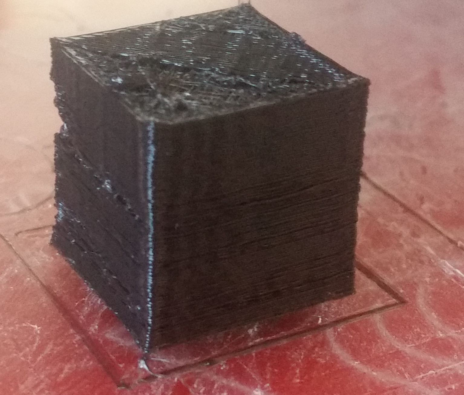

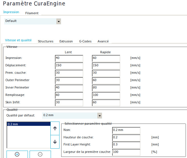

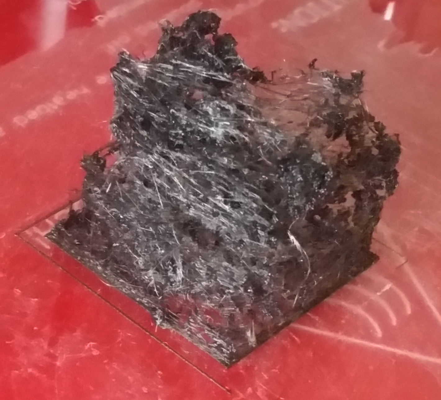

  5. J'ai fait ce que vous m'avez conseillé J'ai aussi modifié la densité de remplissage (passage de 20% à 50%) et baissé la vitesse de déplacement (30mm/s) Le résultat n'a plus rien à voir à ce que j’obtenais au début Il me reste encore quelques réglages mais c'est déjà pas mal Merci à tous pour vos conseils et de m'avoir aidé à solutionner mon problème

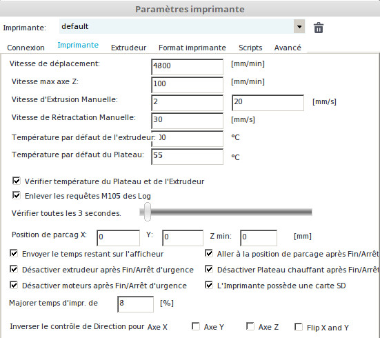

  6. J'ai modifié la vitesse à 3500 mm/min et remonté le lit chauffant. Je vais refaire un test

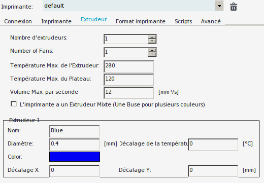

  7. Mon imprimante est la Prusa I3 Pro B J'utilise du pla J'imprime à 210° (le paramètre 280° étant la température max) et le lit chauffant est à 55°

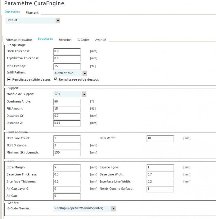

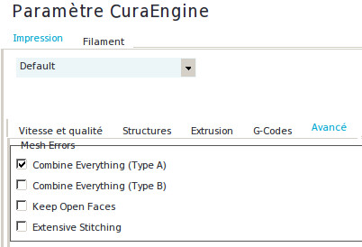

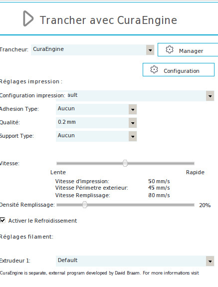

  8. L'extrudeur ne claque pas. Je vais regarder comment régler ce mauvais entrainement du filament Voici mes paramètres de Cura et de Repetier-Host
  9. Bonjour, Je viens d'assembler une imprimante Geeetech Prusa I3. J'ai réalisé ma première impression. J'ai choisi un modèle simple (cube de 40 mn). J'obtiens un mélange de fils... Pourriez-vous me dire quelle peut être l'origine de ce problème d'impression. Merci d'avance pour vos réponses
