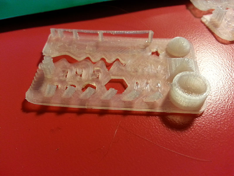

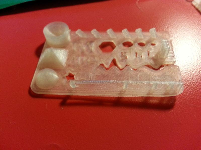

  11. Pas mal le fil gris. Il faut que je m'achète plusieurs bobines. Je commence à saturer du transparent. petit test de finesse de l'imprimante. https://www.thingiverse.com/thing:1019228 Imprimé en mode fin (100 microns) et sans attache au plateau. J'ai du faire plusieurs test pour la température du fil jusqu'à trouver celle optimale. Le fil viens d'une boutique à Nation. Temp. 205 dégrées le model fait 2.5cm par 5cm. Comparé aux photos des autre imprimantes sur Thingiverse je trouve le résultat satisfaisant pour une "petite" imprimante.
  12. Selectronic à Nation. Ils ont du PLA. j'ai acheté du transparent (pas tout à fait) chez eux et tu peux voir les impressions dans mes post dans le forum Dagoma avec leur fil. Personnellement je préfère le fil qui m'ont livré direct avec l'imprimante.
