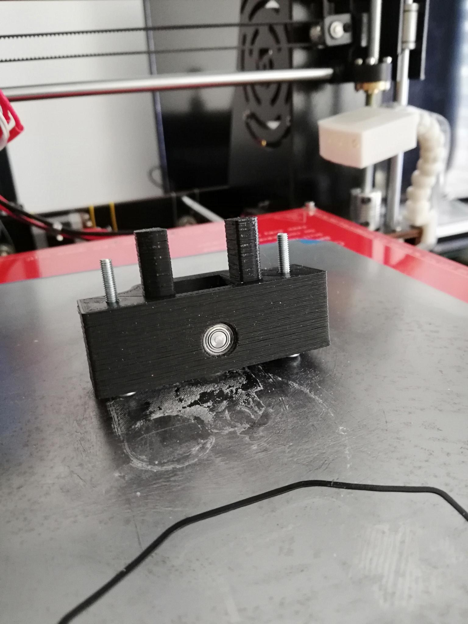

    je suis a priori d'accord avec toi en ce qui concerne Toolson....mais j'aime tester.... et pour ce qui est du remix, j'y pensais aussi....mais je vais créer la pièce moi même....les pièces existantes sur thingiverse sont parfois très bien mais c'est vachement satisfaisant de créer ses propres modèles... en ce qui concerne les m5, je confirme, celle qui m'ont été livrées avec la p3steel étaient légèrement tordues... j'ai acheté depuis une de 1m que j'ai sélectionnée avec soin et l'ai découpée moi même....elles sont maintenant parfaitement droites... un petit test a 2€.... mais t’inquiète, je suis déjà virtuellement convaincu par les T8....ça coule de source comme dirait Manon....il n'empêche que je suis un testeur dans l'âme... j'ai déjà crée mes pièces adaptées au T8 pour la P3steel avec solidworks...je les imprimerai des que j'aurais les T8.... sache que j'ai aussi 2 M8 parfaitement rectilignes et que les pièces pour monter l'axe X sont déjà imprimées....encore un essai en perspective.... c'est le coté cool d'avoir 2 imprimantes ....une qui imprime bien....et une pour tester....(il m'en faudrait une troisieme.... j'aime bien tout ce bricolage moi... mais j’écoute aussi les conseils....tes avis sur le titan et le BMG ne sont pas tombés dans l'oreille d'un sourd....merci encore

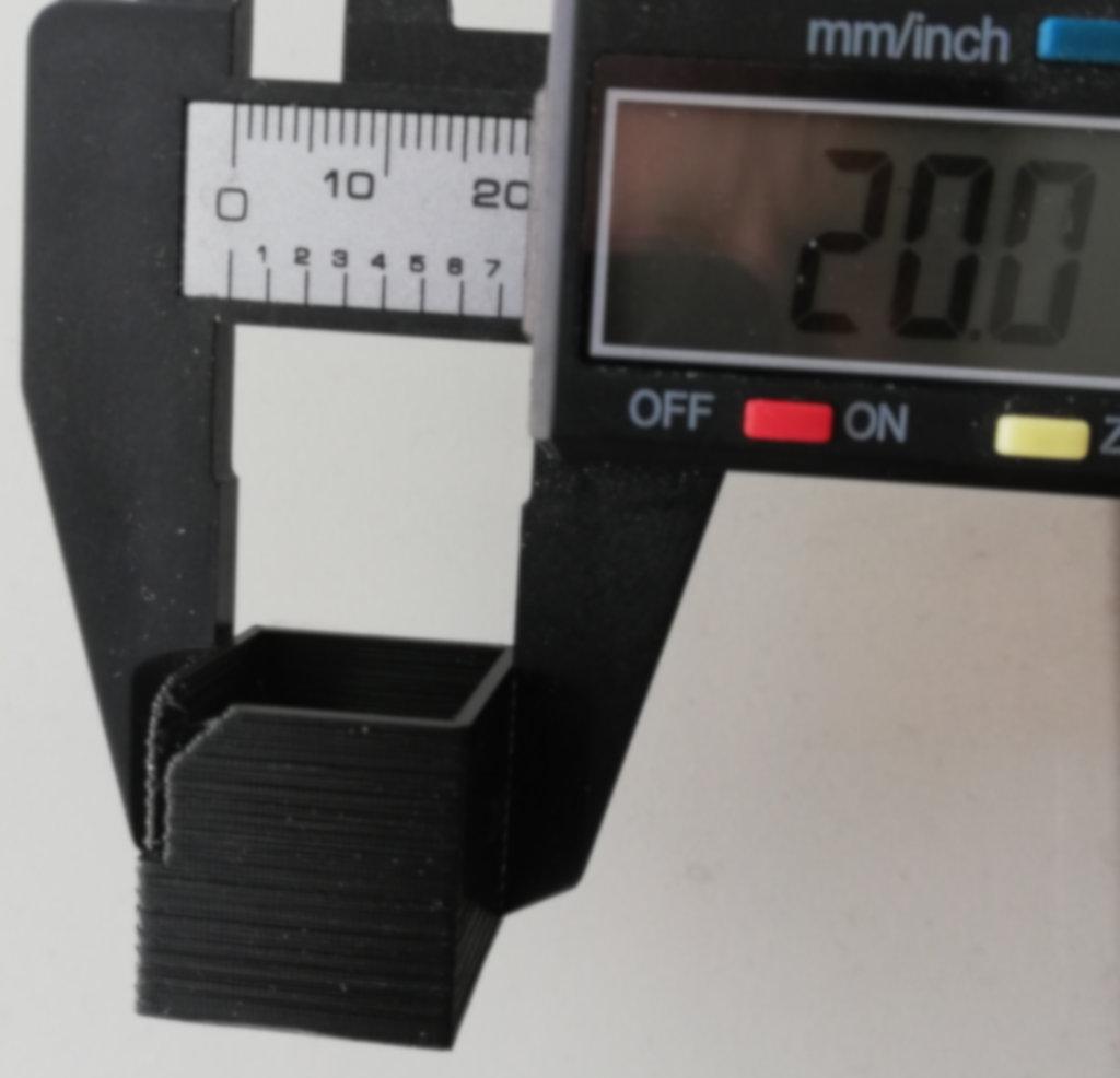

    sur ebay, environ 20€ avec moteur, bloc de chauffe et tout et tout..... j'ai déjà commandé un e3d v6 pour monter un greg wade... sinon tu me conseilles un titan? le dernier truc imprimé ...les couches sont visible, c'est du 0,2...mais peu de wobble.... c'était la dernière pièce mécanique nécessaire à ma P3 trop style.... et la voila en cours de finition... je vais essayer de la finir cette semaine....tout dépends de mon état de fatigue et du temps disponible encerclée, la pièce vue plus haut...

    salut 3Dwilliam j'ai pris un mk8 tout ce qu'il y a de moins cher....mais vraiment y'a pas photo...pas encore eu un seul claquement....pas une ligne ratée....rien...des pièces plus solides...plus de problèmes d'adhésion....que dire ....le mal pour un mieux....papa dans la bonne...tout çà . le wobble quasi-éliminé ....mais là, pas de secret je connais ma machine....les m8 d'origine remplacées par d'autre m8 choisis par mes soins depuis quelque temps déjà.... mais le wobble ne venait pas de là...laisser libre les tiges filetées réduit déjà énormément le wobble (80~90%)...et en l’occurrence, mes cubes de test je les ai fait avec des petits cylindres fixés en haut des tiges, que j'utilise pour bien centrer celles- ci lorsque je re-couple....et bon...euuuh....voila, je les avais oubliés..les coupleurs flexible peuvent être une douleur dans le fondement(hum, y'a des enfants ici...) lorsqu'on essaie d'avoir une géométrie presque parfaite (presque...parce que, grr, y'a toujours un dixième de millimètre quelque part qui rajoute aussi quelques démangeaisons dans le susdit fondement).... "bon, y parle de fondement, y parle de gros et petit cubes....y'aurait de l'insinuation que ça m'étonnerait pas...hein...et dans susdit y'a dit...non mais j'vous jure..." j'ai déjà testé beaucoup beaucoup (j'emphase) de trucs pour éliminer le wobble : rigidifier le châssis...petite amélioration...coupleurs alu flexibles...petite amélioration...mais attention, coupleur rigides....grosse détérioration....patin anti-wobble et toutes ces sortes de choses....ben je vous dirais même pas ce que j'en pense, mais mon fondement s'en souvient encore....sur ma ctc, tous ont amplifiés le wobble....aie mal au cul....et oui un chat un chat, on appelle...comme dirait yoda...(===> un selphie de yoda) j'en passe et des meilleures...ou pire,c'est selon...y'a donc un petit reste mais c'est sans comparaison avec la photo qui se trouve de plus en plus haut au fur et à mesure que j’écris.... je soupçonne la structure bancale du châssis de Félicie (oui, c'es le surnom de ma p'tite ctc), les planches avant et arrières ont commencé à se déformer sous la pression de la courroie sous le chassis...felicie aussi... je monte parallèlement ma P3steel et je vais dans les prochains jours, remplacer ces fichues planches, ou planches fichues par un système avec des M8...j'en ai de trop et du pla j'en ai assez...on a jamais trop de pla.... les T8 j'ai pas encore fait...j'avais (et toujours un peu)comme philosophie de ne pas toucher au firmware avant de bien comprendre la mécanique....ça a changé....une petite vidéo d'un gars qui secoue une T8 avec un écrou qui descends tout seul comme un grand, a eut fini de me convaincre (euh...c'est français ça?)....bref....commandé ! allez, j'cause, j'cause....une chtite mousse pour réhydrater le palais....et non.... pas jardiner à Versailles....
  15. alecto
    stepper driver ou carte ?
    c'est ce que j'ai fait.... j'ai retravaillé toute la géométrie au poil de c.. près : si si, j'en ai la larme à l’œil à force d'essayer de sélectionner le bon....trop imagé ? trop tôt ? bon, si y faut je sors.... j'en ai profité pour resserrer les courroies, graisser les axes et roulements, renforcer la structure en bois qui avait souffert de l'humidité de ma cave ou l'imprimante était restée quelques mois après mon déménagement genre comme ça : l'extrudeur que j'avais avant était pourri mais j'avais réussi à compenser via cura...et celui que j'ai maintenant l'est beaucoup moins...donc je dois décompenser maintenant, ce qui est plutôt une bonne chose après tout.... la j'imprime du cube...le résultat est pas encore top mais je m'approche...

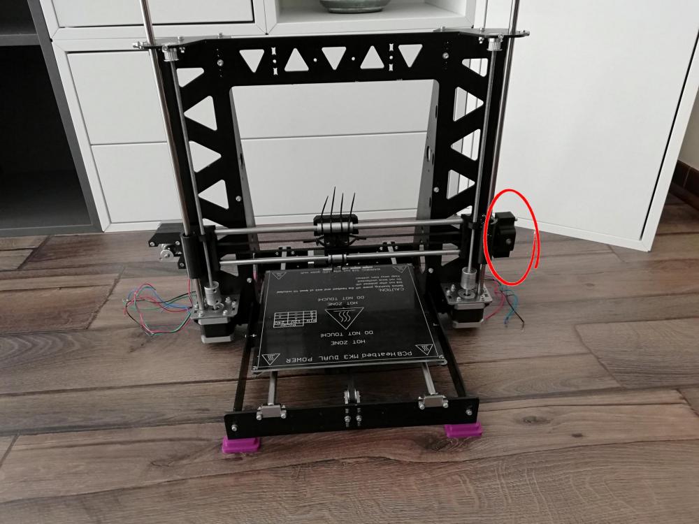

    alors....depuis mon dernier message....j'ai resserré les coupleurs.....mais un des moteur de l'axe Z se bloque pendant l'auto-home....a première vue je vois pas pourquoi....un petit soucis de géométrie surement... je me dis c'est pas grave je verrai ça plus tard....je découple les 2 moteurs et appuie manuellement sur le z stop....mon but étant principalement de retester l'extrudeur a chaud....(j'ai envie de savoir si j'ai eté si c... ou pas) mon ventilo de buse se casse au niveau de l'attache....pas grave j'ai de la superglue.... le bouchon est collé au tube de super glue....je sors 2 pinces je l'ouvre mais de la glue coule sur mes doigt....et je manque de peu le collage de doigts.... la je préchauffe....mais l'a pas intérêt a me faire ch....la bécane
  18. alecto
    voila rebranché..... mais tu vois quand on a pas l'esprit clair, on fait un auto-home en ayant oublié de resserrer les coupleur de l'axe Z....
