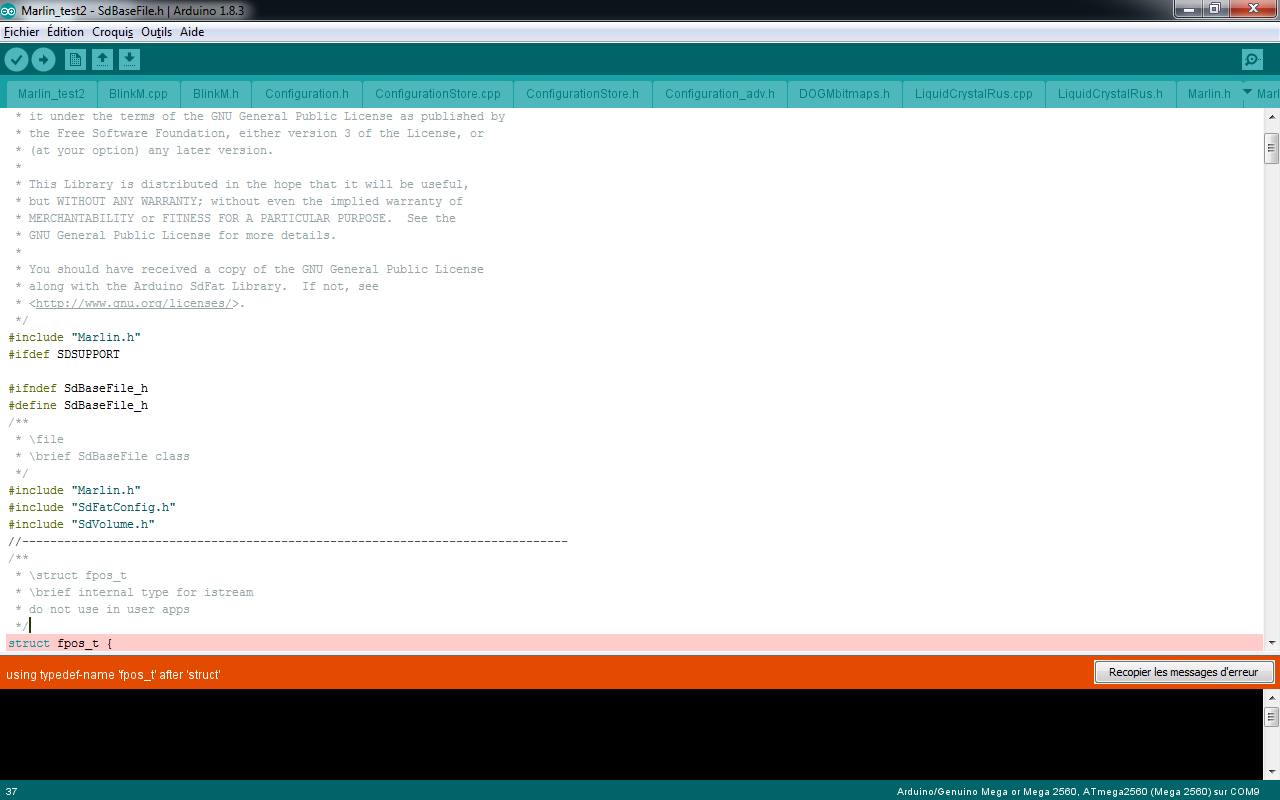

  1. OK j ai réglé ça !!! Pour info : Dans Arduino -> Outils -> Type de carte -> gestionnaire de carte dans Arduino AVR Boards (le premier de la liste) il faut cliquer sur more info puis sélectionner 1.6.11 et INSTALLER. Le probleme, je crois, viens d'un logiciel trop recent bla bla bla j ai pas tout compris car mon englais est rouillé mais cette combine me permet de modifier mon fichier Configuration.h et j ai récupèré mon HOME Z dans le bon sens.
  2. Lorsque que je modifie une de commande et que je la vérifie avec arduino avant de la "téléverser", j ai toujours la même réponse : using typdef-name- 'fpos_t' after struct'. J ai raté quelque chose? oui mais quoi!
