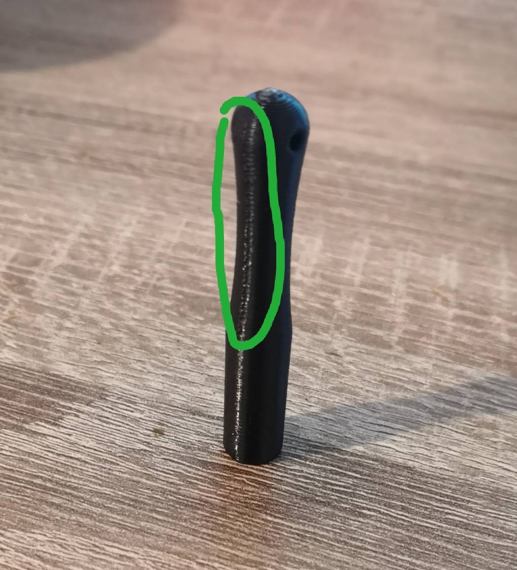

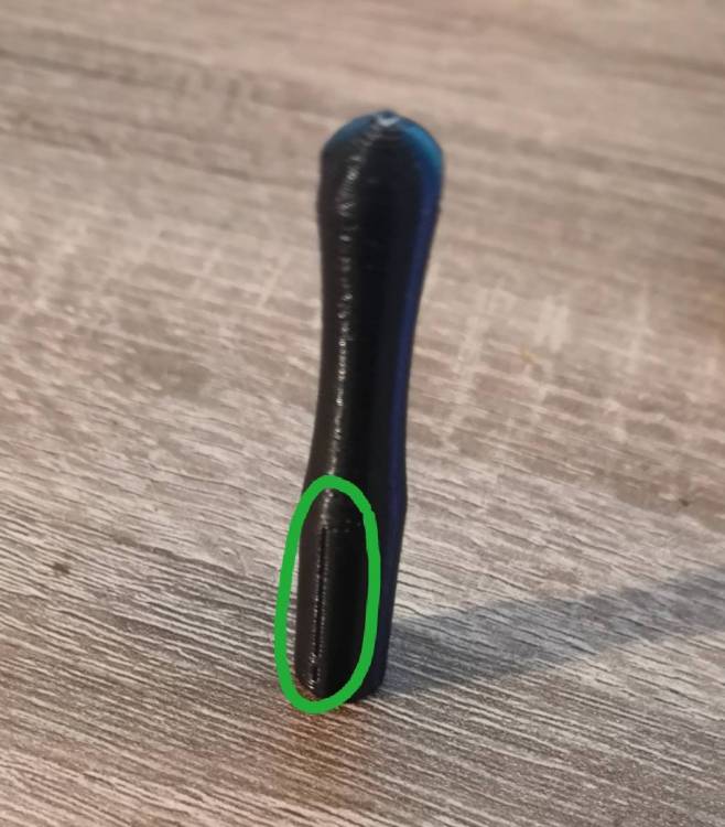

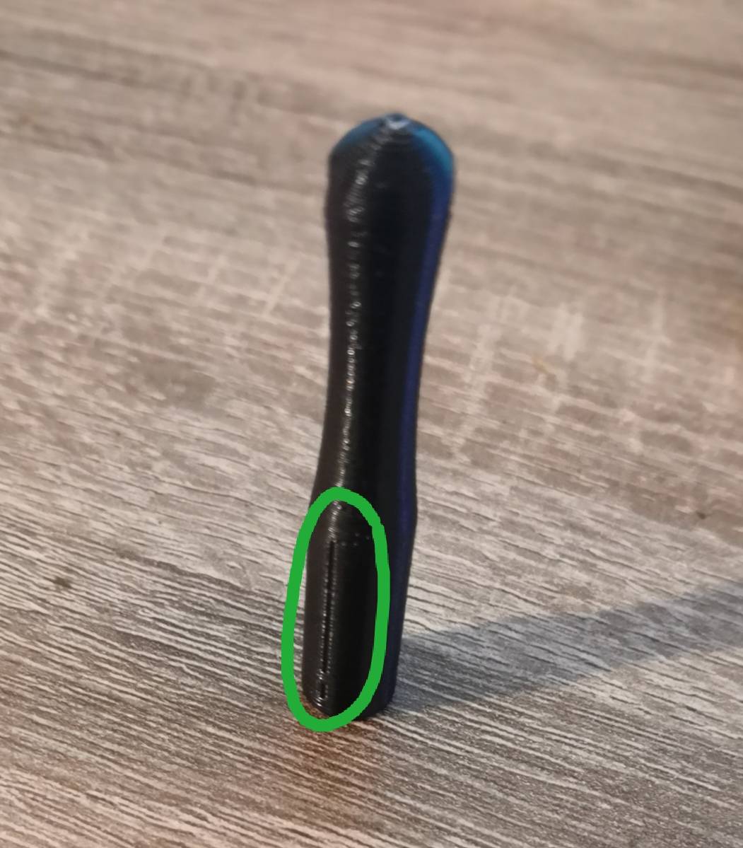

  1. Bonjour à tous, Au passage d'une couche à la supérieure, j'ai un manque de matière et c'est pas très esthétique... Je pensais à trop de rétractation, mais même en désactivant l'option "Rétracter au changement de couche" j'obtiens ce résultat. Des idées sur comment corriger ça ?

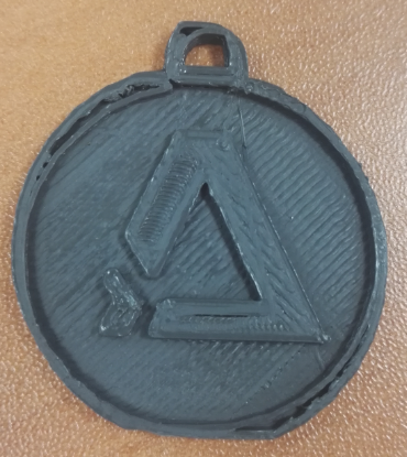

  4. J'ai resserré la courroie plateau, effectivement ça a réglé le problème de déformation ! Pour l'extrudeur, j'ai resserré la vis de la roue dentée et resserré l'extrudeur sur le châssis de l'imprimante, le claquement est fortement réduit (beaucoup moins de bruit et plus rare). Je vais essayer de nettoyer la buse, la pièce porte des marques de PLA brulé. Merci à tous !
  5. Déformation d'impression : L'impression de la pièce était orientée dans le sens de déplacement du plateau (la boucle vers l'arrière de la machine) donc si j'ai bien compris dans l'axe y. Claquement de l'extrudeur : Aléatoirement à toutes les couches, par série de 15/20 claquement je dirais. J'ai remarqué une atténuation du claquement en pinçant l'extrudeur contre la base de l'imprimante.
  6. En gros, essayer de resserrer mes deux courroies et les vis moteurs pour être sûr que les roues dentées qui entraînent les courroies ne bougent pas ? PS. J'ai aussi un problème de claquement de l'extrudeur que je dois régler, mais aucun lien possible avec mon problème de déformation ?

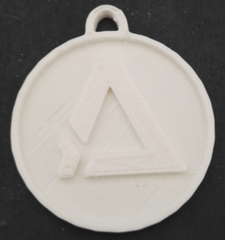

  7. Bonjour à tous, J'ai récemment acheté une imprimante DiscoEasy200 en kit, mais comme vous avez pu le voir dans le titre j'ai un problème avec les impressions rondes (voir photo ci-dessous). Comme vous pouvez le voir, on observe de fortes déformations. J'ai tenté d'imprimer d'autres modèles de formes rondes mais le résultat est toujours le même : une espèce de double bord sur les coins haut-gauche et bas-droit de la pièce, toujours aux mêmes endroits. Je penche pour un problème mécanique lié à une erreur de montage, seulement je suis complètement novice dans l'impression 3D et viens quérir votre infini sagesse pour essayer de déterminer d'ou pourrait venir le problème . Merci d'avance !
