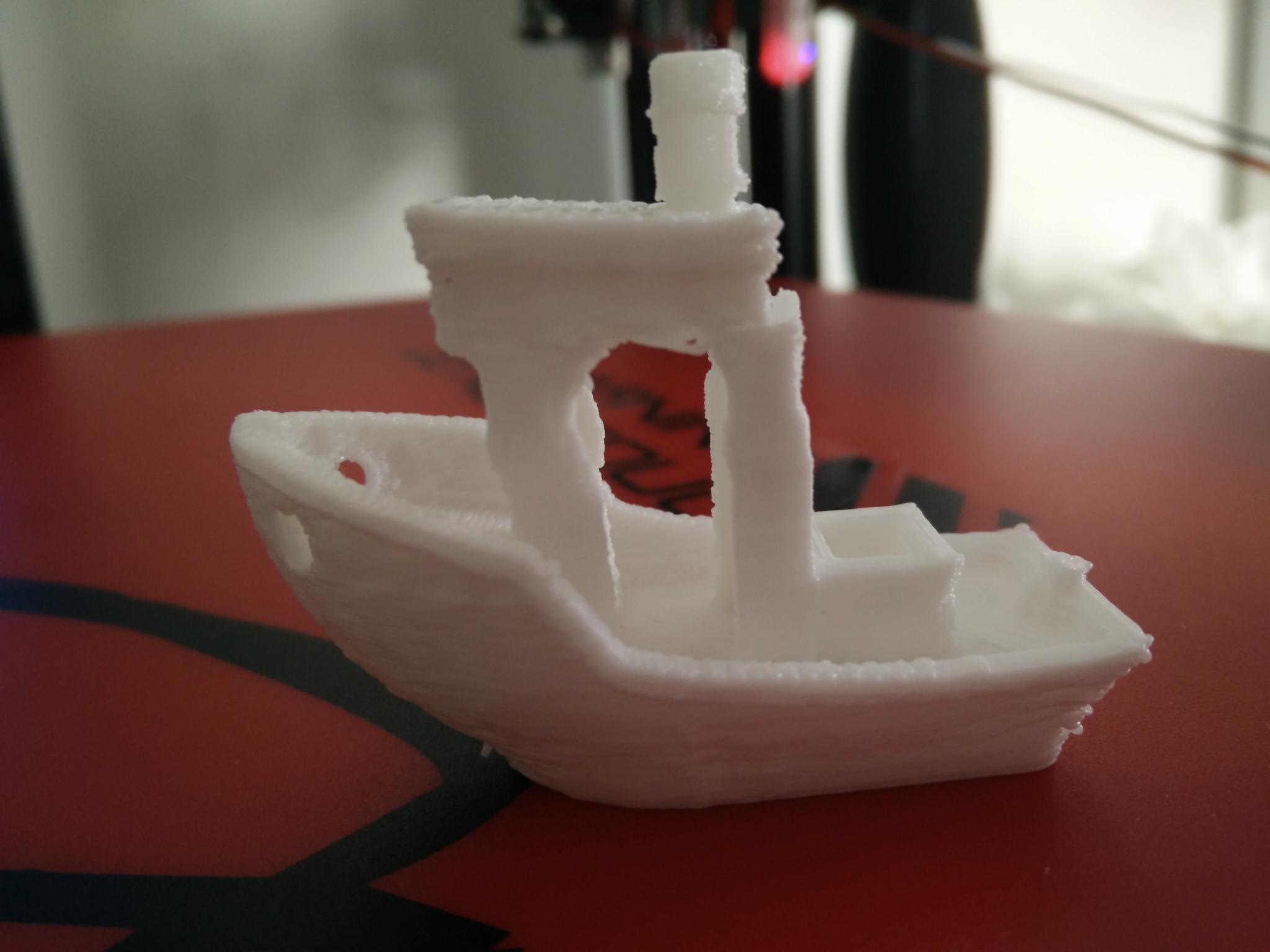

  1. Merci beaucoup ! J'ai imprimé cette pièce, c'est juste le jour et la nuit, je comprend pas comment Tevo ne la fournit pas avec l'imprimante ^^'. J'ai enfin un cube parfait, mise à part le bas qui est toujours déformé, mais je pense que ca doit être un problème d'adhérence sur le plateau. Sinon pour savoir si j'ai pas fais de bêtises: j'ai complétement démonté le ventilateur présent sur la buse pour le mettre sur la pièce, comme sur cette photo. Est-ce que c'est bon ou est-ce qu'il faut absolument avoir une source de refroidissement au niveau de l’endroit habituel (et donc acheter un ventilateur) ?
  2. J'ai laisser tomber la réduction du débit, ca provoque surtout des absences de remplissage lors de certaines impressions. Sinon, j'ai trouver un élément qui améliore considérablement le rendu du cube: le réglage de "minimum layer time" dans la configuration de Cura. Il est de 5s par défaut, je l'ai passé à 10s. Le haut de cube est parfait, le bas est toujours déformé, mais je me demande si ça ne serait pas un problème d'adhésion qui pourrait être réglé par l'ajout de laque par exemple ? Sinon le soucis en modifiant c'est le temps d'impression qui se retrouve grandement rallongé, l'impression du cube passe d'une dizaine de minutes à un peu moins d'une demi heure... Pourriez vous me donner vos configurations dans Cura sur Repetier pour voir il y aurait pas quelque chose à modifier de mon coté ? Sinon si vous avez d'autres idées pour ce problème...

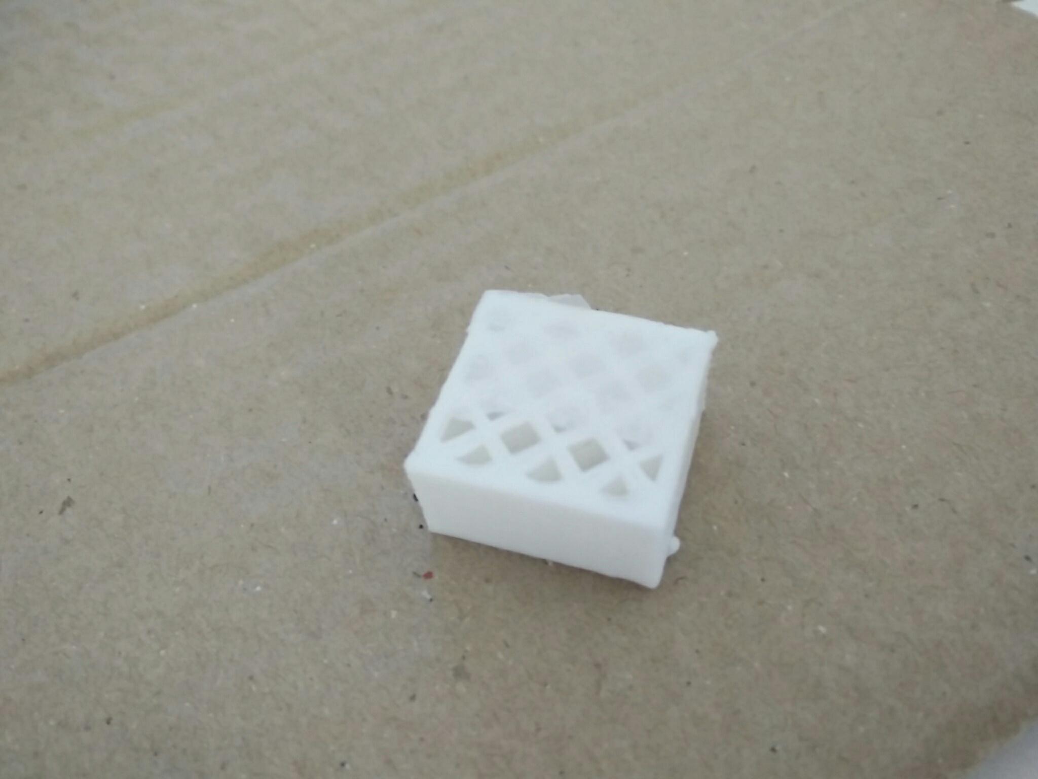

  4. Du coup merci c'était bien les courroies, je les ai re-tendu. Mais il me reste deux problèmes majeurs: -une grosse sur-extrusion -un problème que j'ai vu documenté ici, une sorte de problème de dépôt supplémentaire de matière sur les angles supérieur. Je me demande si les deux ne seraient pas lié à une extrusion du filament trop rapide. Mon feed rate est à 100. Sinon, je ne sais pas s'il y a d'autres réglages qui pourraient expliquer cela.

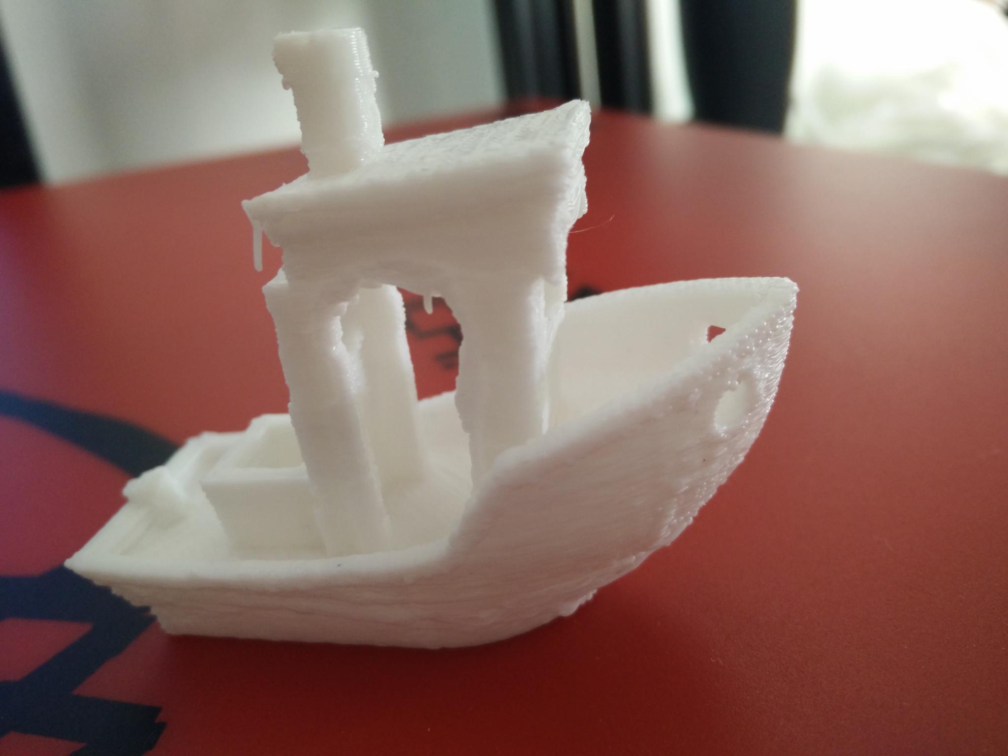

  6. En fait c'est uniquement la version STOCK qui à cette ligne commenté, la version BLT ne l'a pas. Mais c'est vrai que c'est bizarre. Du coup j'ai installé le BLtouch c'est carrément mieux en fait. J'ai voulu imprimé une pièce plus complexe mais c'est pas encore tout à fait ca... J'ai un peu du mal à évalué si j'ai bien réglé l'offset... J'ai pris une feuille A4 et j'ai attendu de sentir une très légère accroche. Sinon j'ai mis une température de 195°c pour la buse et 50° pour le plateau chauffant. Je sais pas si ca peut causer ce genre de problèmes.

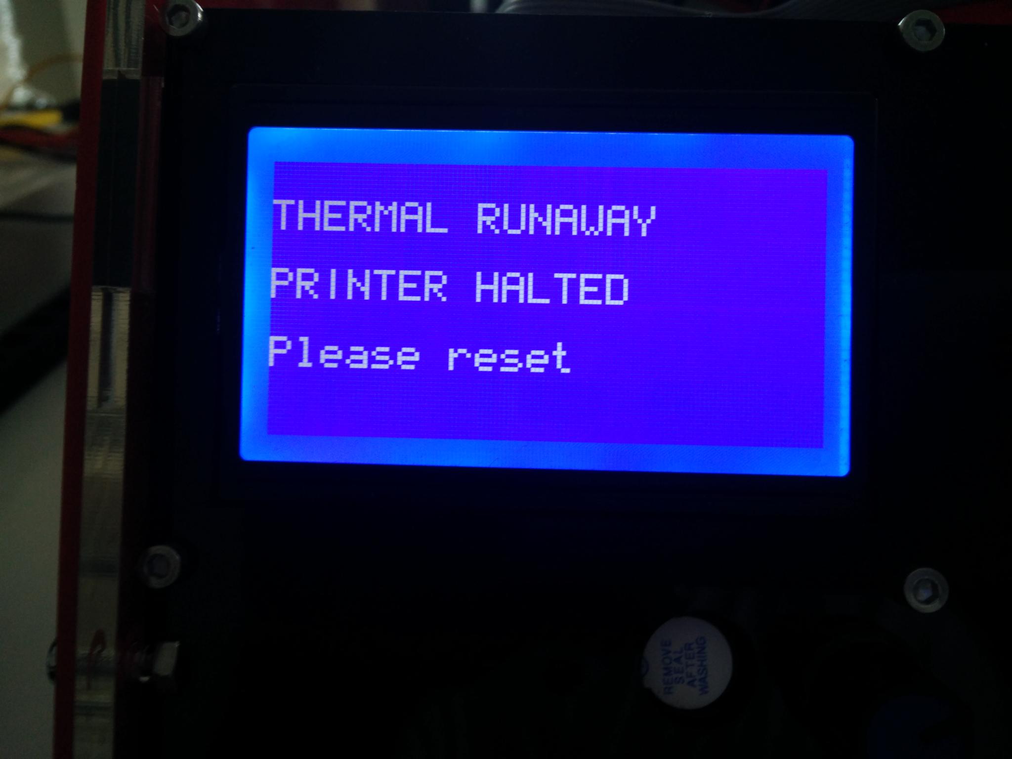

  7. Merci pour ta réponse. Du coup j'ai enfin pu trouver. Dans le fichier "Configuration_STOCK.h", j'ai vu qu'il y avait cette ligne: //#define Z_SAFE_HOMING donc forcement le bout de code concernant le positionnement X Y du home: #if ENABLED(Z_SAFE_HOMING) #define Z_SAFE_HOMING_X_POINT ((X_MIN_POS + X_MAX_POS) / 2) // X point for Z homing when homing all axis (G28). #define Z_SAFE_HOMING_Y_POINT ((Y_MIN_POS + Y_MAX_POS) / 2) // Y point for Z homing when homing all axis (G28). #endif ne pouvait pas marché, je l'ai dé-commenté et à présent l'auto-home fonctionne correctement. J'ai cependant un petit souci lors d'une première impression. J'ai fais un essai avec cette pièce mais tout s'est stoppé vers le milieu de l'impression avec un gros warning "THERMAL RUNAWAY". - Du coup auriez vous une idée de ce que ça peut être ? Sinon autre petit problème, j'ai l'impression que la tête appui trop sur le plateau ca ma donné une pièce comme ca : Le bas de la pièce n'est pas complet et est assez fin. Du coup j'essai avec M851 ?

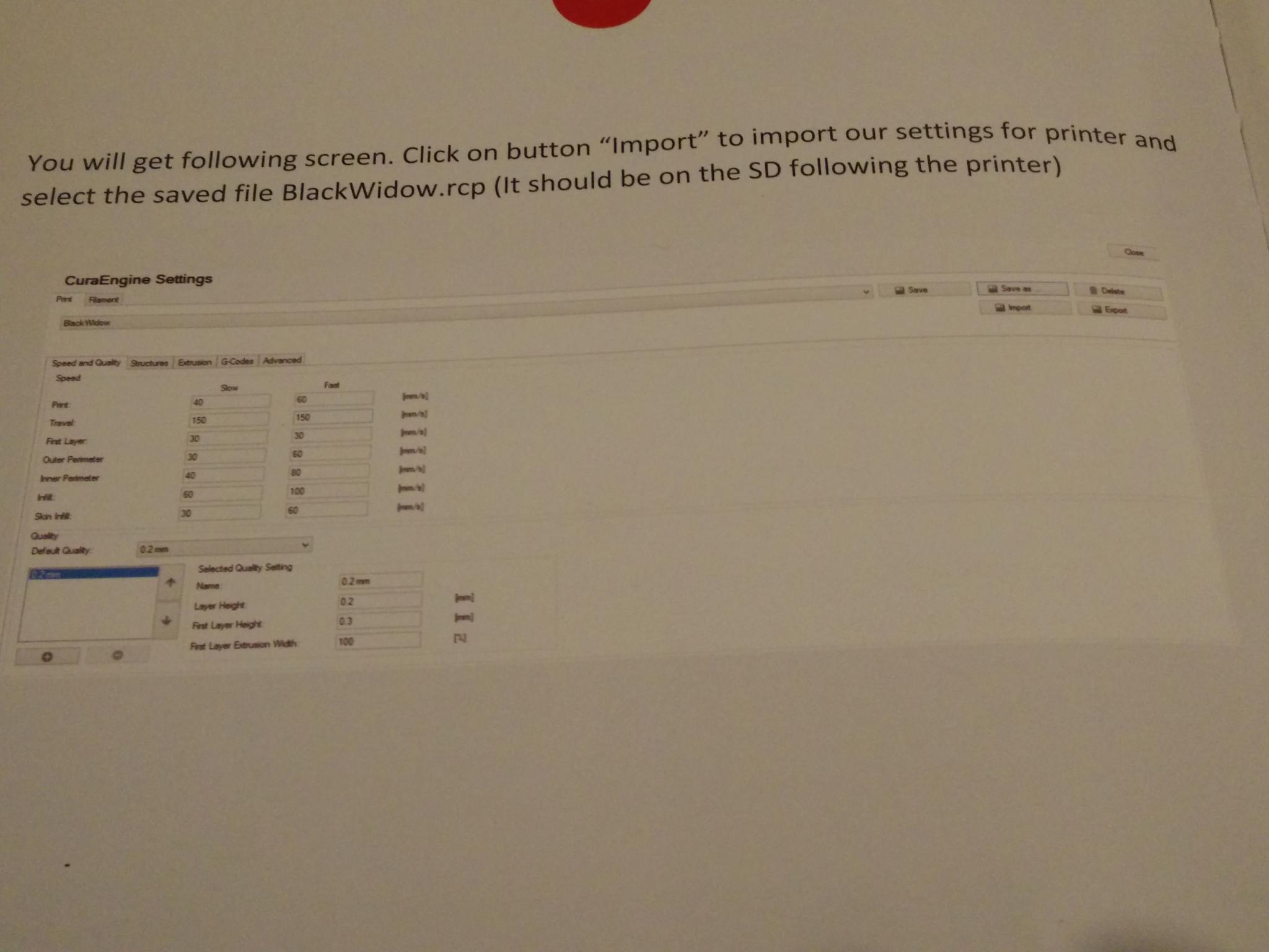

  11. Bonjour, J'ai terminé le montage de la Tevo Black Widow, mais je me retrouve face à quelques problèmes de configuration. - Dans l'une des pages du manuel, il est question d'un fichier nommé "BlackWidow.rcp" contenant les configurations de CuraEngine. La carte SD est vide et je ne le trouve nul part. Je voudrais savoir si un utilisateur l'aurait en sa possession, s'il y aurait une configuration à me recommander ou si encore je laisse cette partie là. - Ensuite, j'ai eu un deuxième problème : l'auto home de l'axe Z qui monte au lieux de descendre. J'ai trouvé un guide sur cette page où ce problème est mentionné comme une erreur courante sur le firmware d'usine. J'ai donc suivi la correction, à savoir l'installation de Marlin 1.1.0 RC8 (sans BLTouch). Cette fois les axes vont tous dans le bon sens. Mais j'ai alors un nouveau problème l'auto home général ne se fait pas au centre mais sur l'un des coins. Je recherche donc un moyen de configurer la position "home" de l'imprimante. J'ai essayé via l'écran LCD avec l'option "set home offsets" ou avec la commande G-code M428 sans succès. J'ai l'apparition du message "Err: Too far!" qui apparait sur l'écran LCD.
